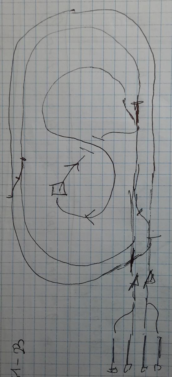

Vorrei realizzare un tracciato simile con una partenza da una stazione di testa e la possibilità di avere due linee con i convogli che si possono spostare da una linea all'altra.

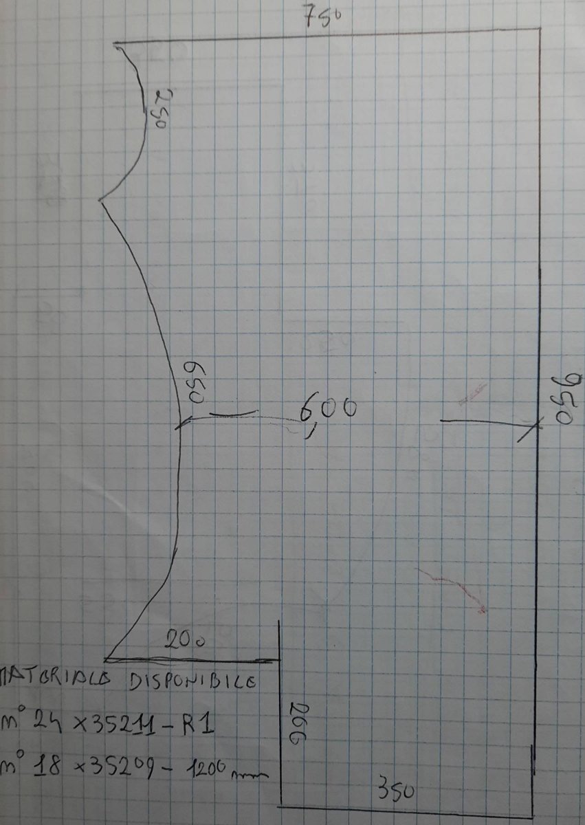

Questo è lo spazio che ho a disposizione:
C'è qualcuno disposto ad aiutarmi nella realizzazione del progetto e a darmi spunti/suggerimenti?

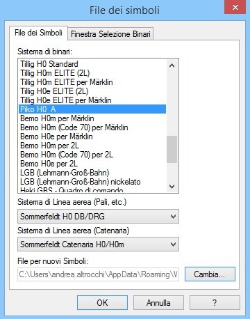

Grazie, ho provato con wintrack, possibile che non vi sia nulla in scala G?

#16 Messaggio da IpGio »
Prova la libreria LGB, che vedo elencata nell'immagine che hai allegato.
Re: SOS Plastico da giardino in scala G
#17 Messaggio da sal727 »
Antonio De Santis ha scritto: giovedì 25 novembre 2021, 23:55 Grazie, ho provato con wintrack, possibile che non vi sia nulla in scala G?
Se usi Scarm nelle librerie > Bachmann, LGB, Lionel, Peko, e Piko trovi anche la scala G
Messaggi: 4715
#18 Messaggio da IpGio »
Allora ... dai siti Internet...
Wintrack ha le librerie scala G:
Piko : H0 (A) - G
LGB : G / IIm (standard e nickelato)
La versione DEMO è completamente funzionale ma non consente né la stampa né il salvataggio dei progetti.

#20 Messaggio da Antonio De Santis »
IpGio ha scritto: venerdì 26 novembre 2021, 17:25 Wintrack ha le librerie scala G:
Piko : H0 (A) - G
Purtroppo nella mia versione non vedo la Piko in scala G

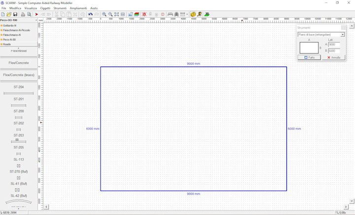

Secondo chi se ne intende più di me, si riesce a fare un tracciato come quello che ho disegnato sopra in uno spazio 6mt x 9mt?
#23 Messaggio da sal727 »
Questa è una immagine del piano con le dimensioni che hai chiesto con la versione a pagamento
non è difficile da usare, è anche in lingua italiiana, nel sito trovi risposte ed anche un video tutorial
https://www.scarm.info/index.php?l=it&page=help

sal727 ha scritto: sabato 27 novembre 2021, 12:37 Questa è una immagine del piano con le dimensioni che hai chiesto con la versione a pagamentoscarm.JPGnon è difficile da usare, è anche in lingua italiiana, nel sito trovi risposte ed anche un video tutorial
Grazie Salvatore, il fatto è che sono davvero poco pratico a realizzare progetti, mi trovo in difficoltà ed è per questo che cercavo un aiuto. Vediamo se riesco a buttare giù qualcosa.
