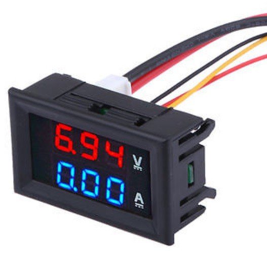

Ciao a TuTTi.
in questo periodo di pausa forzata per alcuni acciacchi di salute sui miei lavori in Z( qualche difficoltà [101] di manipolazione sul piccolo ) ho voluto mantenermi attivo cercando di costruirmi un tester voltometro/amperometro in digitale a CC da banco per controllare lo stato delle nostre loco.
In Z le piccole dimensioni dei componenti elettronici o meccanici soffrono moltissimo di decadimento delle prestazioni, che non sempre notiamo dalla velocità o rumore che emettono durante la marcia.
La causa più comune è lo sporco da ossidazione delle lamelle prendi corrente, residui carboniosi sul indotto motore, consumo carboncini.
Per individuare in tempo il problema ( in base al consumo elettrico, il segnale principale per i problemi su citati ) ho pensato ad un metodo più tecnico basandomi su un tester da banco il voltometro/amperometro digitale in CC collegato a un tracciato di prova oppure al plastico.
Dopo una ricerca su ebay ho trovato un modello a basso costo di importazione cinese ( ideale per un primo esperimento ), unico neo che questi strumenti non sono mai corredati di istruzioni pertanto ho dovuto capire dopo una ricerca sul web come collegarlo. Questo modello poi è dotato solo di 5 cavetti al contrario di 6 dei modelli più costosi.
Può essere alimentato da 4 a 30 V in CC fino ad un massimo di 10 A,esistono modelli più performanti ma per il mio fabbisogno è più che sufficiente.

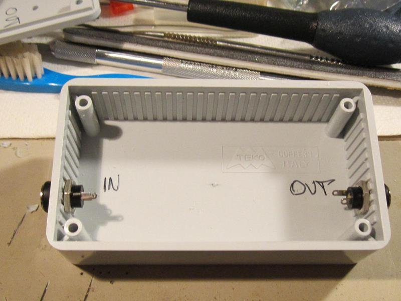

Il primo passo è stato collegare gli spinotti , uno a tre refori ed uno a due .

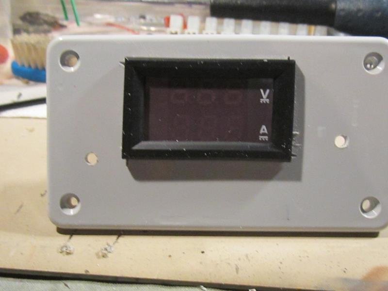

Poi visto che lo sposterò di volta in volta al bisogno ho pensato di utilizzare un contenitore, in modo da mantenerlo stabile è al sicuro.
Per questo ho preso una scatola per componenti elettrici dove inserirlo creando un apposito scasso.
Retro con spinotti inseriti

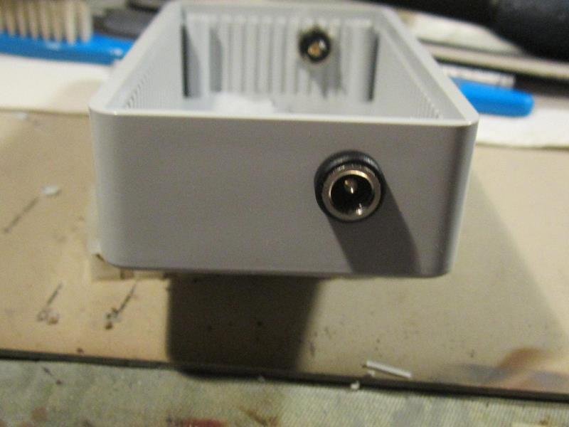

#4 Messaggio da v200 »

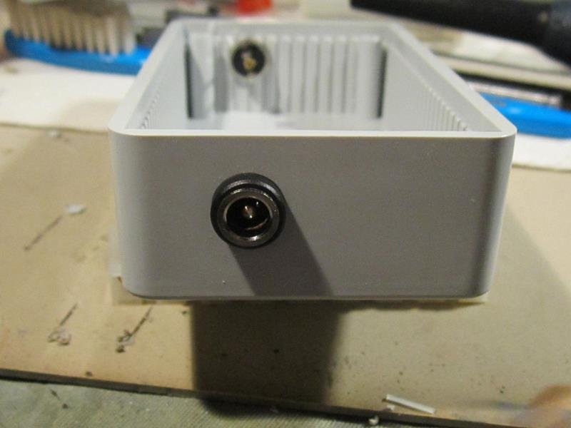

Ho scelto per la connessione degli spinotti jack dedicati al alimentazione, ovvero a 2 vie .
Quindi dotati solo di due punti di connessione a lamella

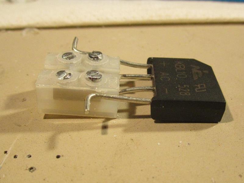

Quindi avere un POSITIVO ed un NEGATIVO ben distinguibili dove poi collegare i cavetti di alimentazione del tester.

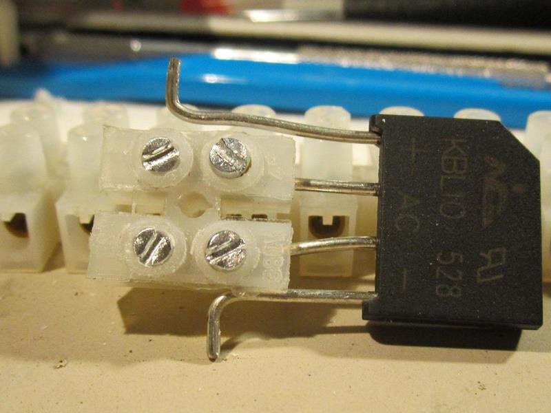

A questo scopo sarà utile un ponte diodi da 12 V - 3 A per avere l'uscita polarizzata .

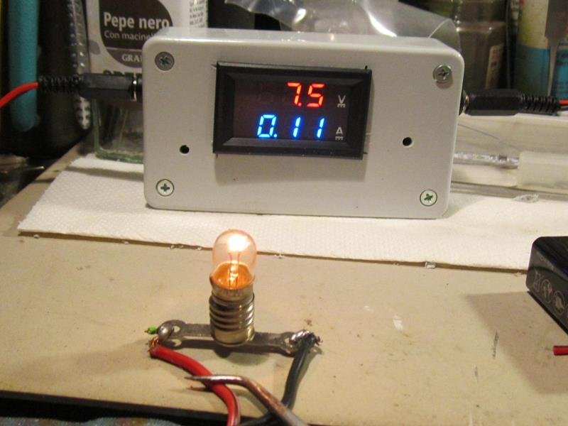

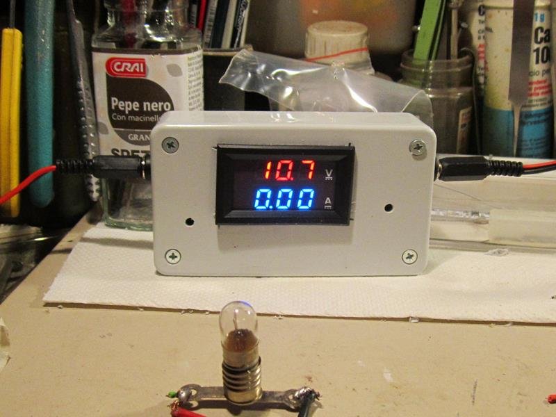

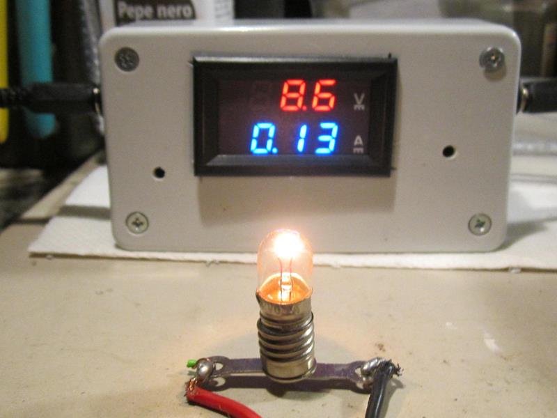

#13 Messaggio da v200 »

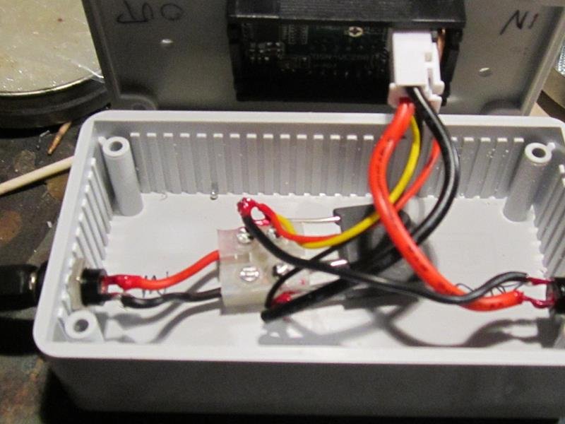

Con pazienza è stato fatto il cablaggio, con mia sorpresa non è andato a fuoco nulla [101] :lol: :lol: :lol: .

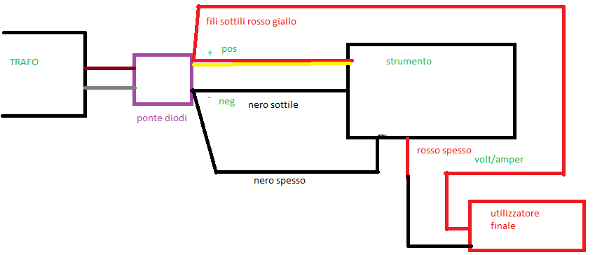

Ho creato i fori per i due jack di collegamento saldando poi i vari cavetti ( più avanti vi posterò lo schema ).

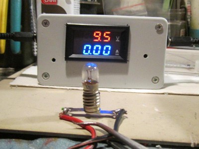

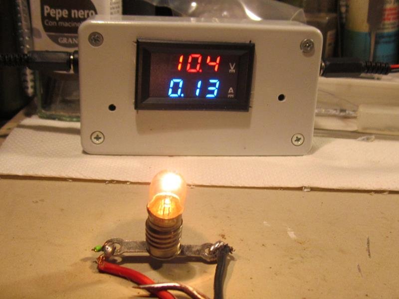

Fatto un test con una comune lampadina per controllare se avevo fatto bene i vari contatti è MIRACOLO ! il voltmetro/amperometro funziona [99] [99]

#16 Messaggio da v200 »
in questo modello di voltmetro/amperometro digitale troviamo 5 fili tre sottili è tre spessi.
Tre sottili di colore rosso,nero è giallo ( a volte blu)
Due spessi di colore rosso è nero.
Re: Voltometro/amperometro da banco per le nostre loco in Z/1:220

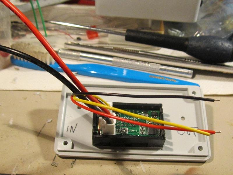

#17 Messaggio da v200 »
Uniamo i fili sottile rosso è giallo,
Uniamo il filo nero sottile è il filo spesso nero.
Con questo primo collegamento alimentiamo lo strumento.Occorre alimentare lo strumento con la corretta polarizzazione quindi servirà un ponte diodi
#18 Messaggio da v200 »
Cablaggio finale,
ora creiamo il cablaggio finale dove potremo connettere ciò che vogliamo misurare.
Io ho utilizzato un jack, quindi un cavo partirà dal jack è andrà al positivo del ponte diodi dove sono collegati i fili rosso è giallo sottili.
Un secondo filo partirà dal jack è si collegherà al filo rosso spesso ( N.B questo sarà il negativo del uscita ).
Finalmente siamo pronti a rilevare le misurazioni che desideriamo.

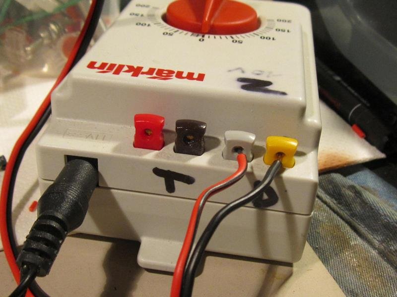

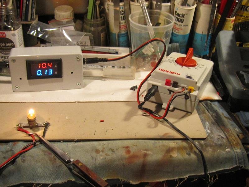

#20 Messaggio da v200 »
Esperimento empirico di collegamento al uscita in alternata del trafo Marklin .
La lettura dei valori può essere molto diversificata in base al alimentatore utilizzato se toroidale , switching, stabilizzato, da laboratorio avendo alcuni elementi elettronici differenti con valori di assorbimento variabile. Qui ho collegato al uscita alternata( deviatoi ) del regolatore Marklin alimentato da un switching bay passando il reostato o manopola. I valori si discostano di poco.
Quindi il ponte diodi non influisce sulla lettura di molto ( ovviamente chi più preparato di me potrà dare indicazioni maggiormente precise )

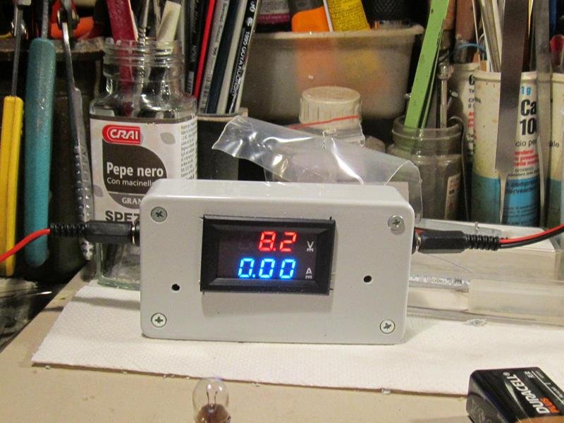

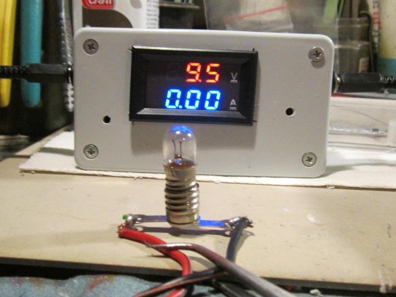

#21 Messaggio da v200 »

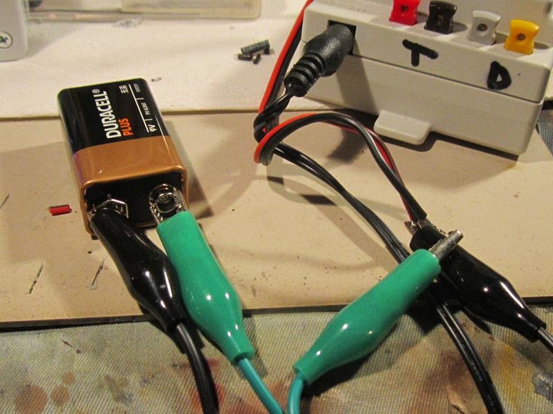

Tester collegato a una pila da 9 V ,
