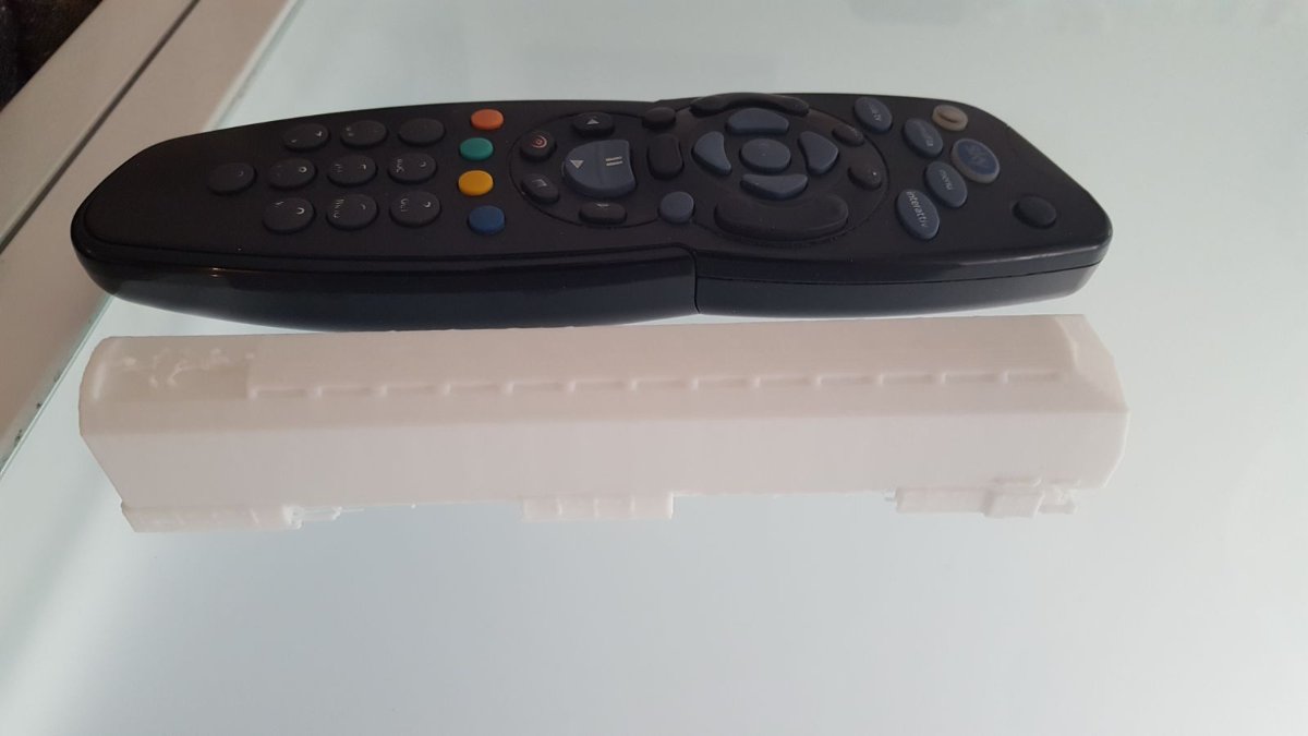

No non sono treni giocattolo tipo lego... non mi piace... sono modelli di treni reali.
Questo è uno in scala a 1:160...
di prova... ma mi rendo conto che dovrei per lo spazio che ho, avere un po troppi metri da utilizzare e non posso...
La stampante è una delta con piatto riscaldato e di raggio 24 cm... quindi... posso usarla discretamente
Massimo

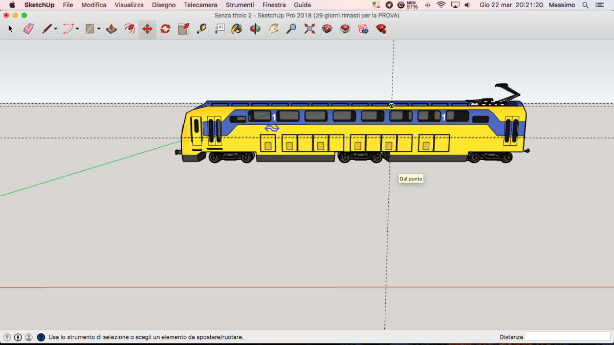

Il treno in questione è questo
Massimo

Presumo che per Delta intendi una Wasp, conosco la stampante, ha una buona risoluzione, ma come ho detto prima non si riuscirà mai a creare dei rotabili decenti, puoi fare la cassa piena, come mi sembra quella che hai fatto, escludendo i minimi dettagli, con service di stampa che usano sistemi diversi dall' FFF più professionali e precisi con materiali diversi in base alle esigenze, i particolari riescono meglio, il motore dove lo inserisci se non crei il vuoto interno, già fare il telaio che supporti il motore studiandolo molto bene, non è proprio una cosa semplice, in più visto la scala che vuoi adottare è ancora più difficile per via delle dimensioni, la stampante può andare bene per fare gli edifici e particolari statici.

Si effettivamente quello stampato è pieno ma l'ho fatto solo di prova... ho la possibilità di farlo ovviamente vuoto lavorandoci un po in cad.
