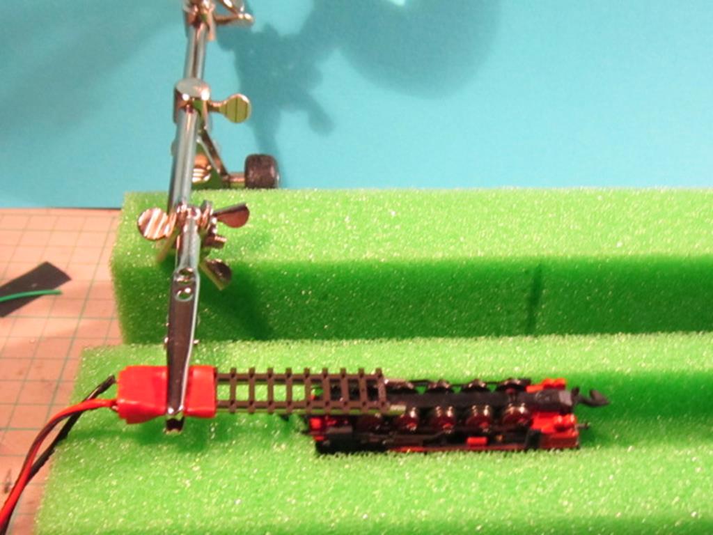

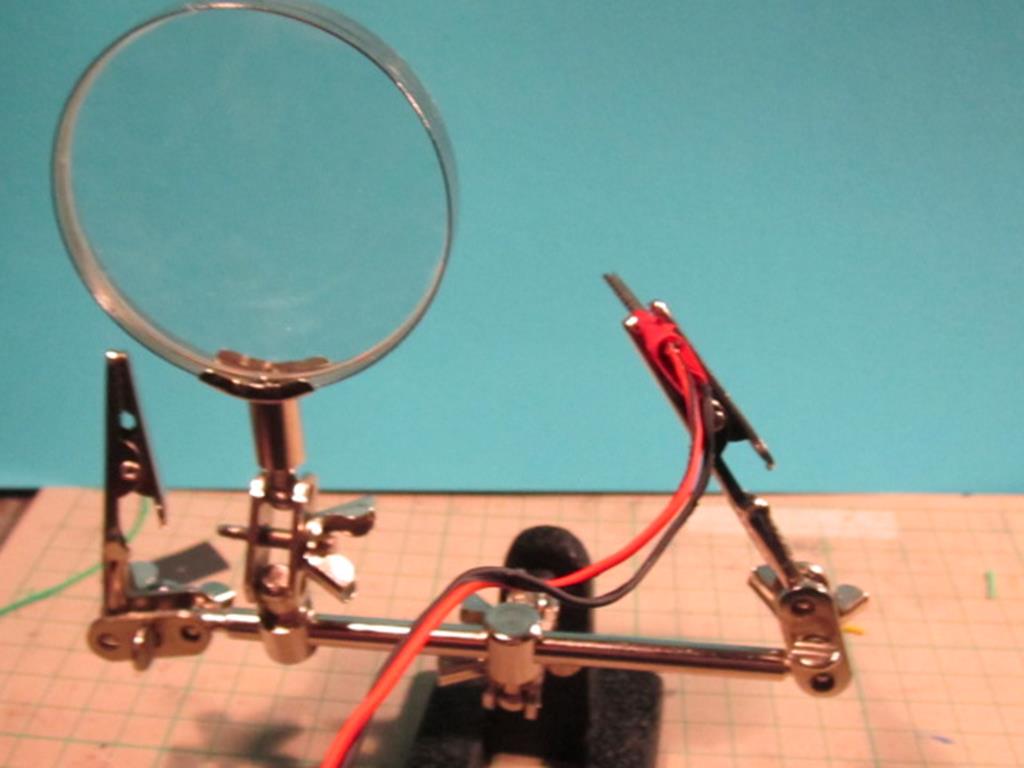

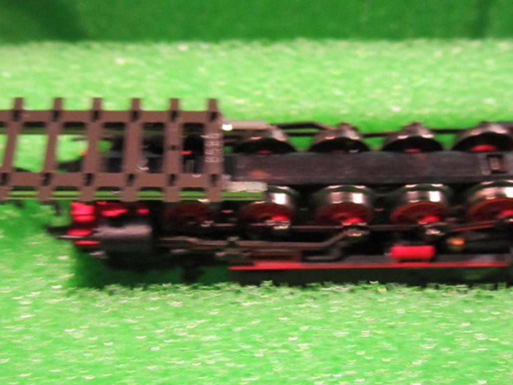

In scala Z poi qualsiasi aiuto è sempre benvenuto, ora ho deciso di farmi un contatto per alimentare le loco quando sono girate sul banco di lavoro. Utilizzare due fili volanti non è molto comodo su ruote così piccole con una mano sola e cercare di fare qualcosa con l'altra ad esempio la classsica pulizia o ingrassaggio.

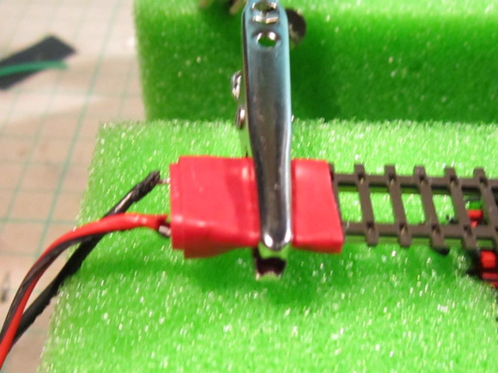

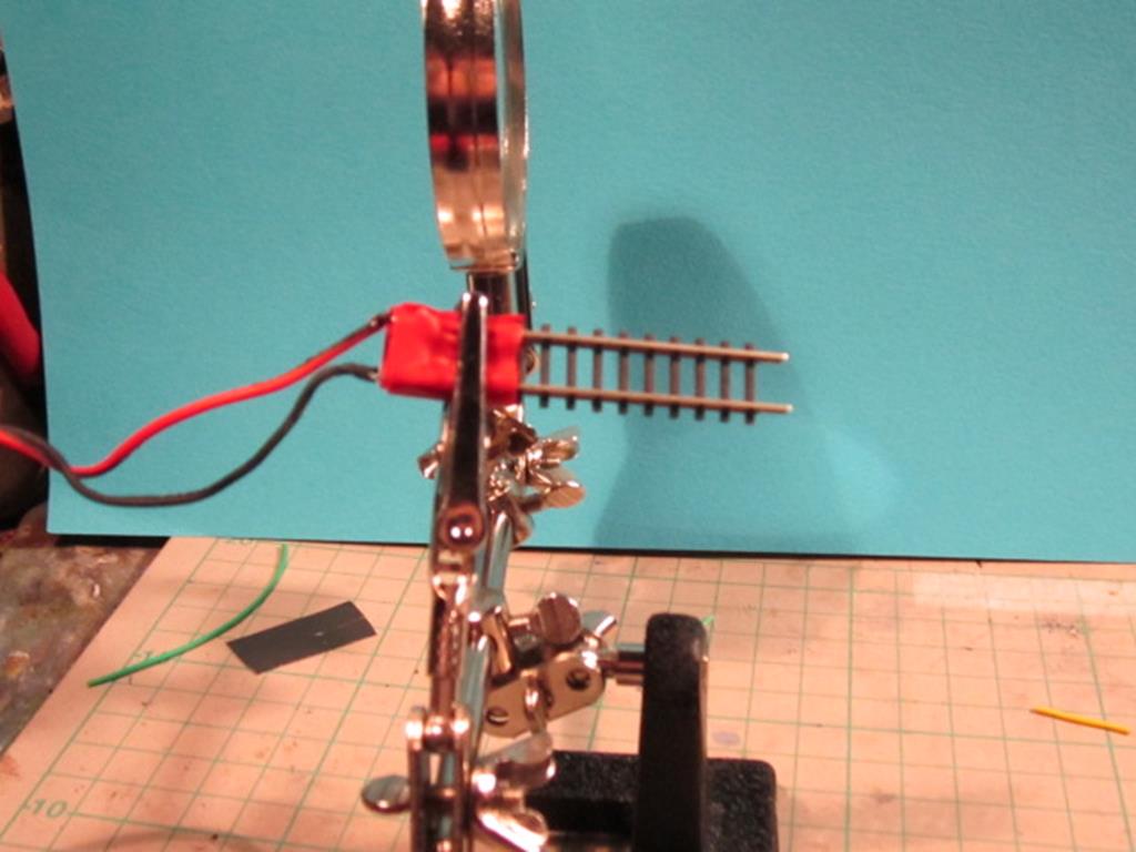

Per ovviare a questo problema ho preso uno spezzone di rotaia, vi ho saldato un paio di cavetti , isolato i punti di saldatura con nastro adesivo da elettricista ( non avevo il termoretraibile di diametro adeguato ) dove poi crimpare con una pinza a becco della terza mano, eliminato un paio di traversine dalla parte opposta ai cavetti per aumentare il punto di contatto con le ruote, incollate le rotaie con colla epossidica alle traversine ( avendone eliminate un paio di traversine si potrebbero sfilare le rotaie ).
Questo attrezzo lo si può fare per tutte le scale ovviamente , ma vediamo le immagini.
