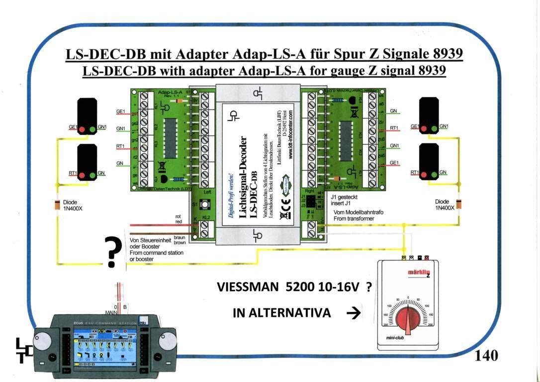

Messaggio da Nereo Loris » lun apr 16, 2018 7:31 pm
:cry: :?: Ciao Roberto
comincio a fare qualche domanda relativa alla digitalizzazione.
Nel plastico che spero di riuscire a fare ci sono 12 segnali 8939.....probabilmente me ne serviranno alcuni di più ma per adesso sul plastico originale sono quelli.
nell'allegato che ho postato ho aggiunto alcune varianti e ti chiedo:
1) Posso sostituire il trasformatore Marklin che ha un'uscita a 10v con il VIESSMANN 5200 da 52W 10/16V?
2) Come Ti ho già anticipato è mia intenzione acquistare la ESU ACOS 50210 che nello schema ho aggiunto in quanto questo schema lo prevede proprio come Centrale.
3) Ora se la centrale deve alimentare il binario della Z che è a 10 volt .....dove ho messo il punto interrogativo nella logica dovrebbe andarci il trasformatore...ma dato che la centrale ha una uscita dai 14V in su ...come posso alimentare il o i decoder (8 uscite cad) ...bastano 10V?...O ci vuole qualche piastra di distribuzione tipo la Fleischmann 6941?
Spero di essere stato chiaro...probabilmente avrò scritto e chiesto cose assurde....ma considerato che il digitale per me per il momento rappresenta una grossa incognita aspetto tuoi o di altri consigli e correzioni a quanto scritto
Grazie in aticipo
Nereo loris

Messaggio da v200 » lun apr 16, 2018 10:22 pm
I nuovi segnali in scala Z possono essere alimentati a 10 oppure 16 V.
L' uscita per trazione e servizi ausiliari deviatoi o segnali sono separate nelle centrali evolute, in base alle istruzioni per il cablaggio ti basterà montare il circuito elettronico per ridurre il voltaggio ai cavi che andranno alle rotaie. Mentre i decoder per segnali e deviatoi solitamente vengono alimentati a parte tramite booster o alimentatori e pilotati dalla centrale, mentre per il pilotaggio tramitesegale digitale avviene tramite uscite a se stanti. Per orizzontarti un po vedi il segnale Viessmann simile al Marklin inoltre la centrale Viessmann ,alimentatore sono simili a quelli che vorresti usare. Scarica il PDF che vedi nella pagina descrittiva del segnale. http://www.viessmann-modell.com/index.p ... e%20Z.html

Messaggio da v200 » lun apr 16, 2018 10:48 pm
Se il decoder ha l'uscita per il tracciato basta interporre il circuito riduttore tra decoder e binari. Il decoder che illustri mi sembra già adattato per la Z mi metti il link che vado a vedere, non sono sicuro ma potrebbe già avere le uscite predisposte

Messaggio da Nereo Loris » lun apr 16, 2018 11:25 pm
Grazie Roberto
dovrò studiarmi parola per parola di quello che hai scritto [105] [105]
Premetto che ho già acquistato ad un'asta un lotto completo (10 pezzi) di 8939 e sono quasi sicuro che siano il modello vecchio quindi a 10V
Cmq il link ce l'ho in studio e domani te lo invio
Nereo loris

Messaggio da v200 » mar apr 17, 2018 12:24 am
Si sono i piu vecchi

Messaggio da Nereo Loris » mar apr 17, 2018 12:58 am
Ciao Roby
ho recuperato il link....c' da divertirsi una settimana
http://www.ldt-infocenter.com/dokuwiki/ ... ge_140.pdf
https://www.ldt-infocenter.com/dokuwiki ... ab_ls_adap
https://www.ldt-infocenter.com/dokuwiki ... _ecos2_3lg
Quindi mi confermi che i segnali 8939 sono a 10V?

Messaggio da v200 » mar apr 17, 2018 11:52 am
Si 10 V , grazie per i link ho gia avuto occasione di leggere queste pagine. con calma rivedo alcune cose ma più o meno è come immagino
