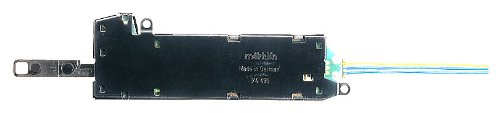

I motori dei deviatoi della Märklin, sono dei normali a bobina?
Per funzionare basta un contatto con pulsante in CA, non è necessario acquistare la serie dei collegamenti che indica la casa madre.

sal727 ha scritto:I motori dei deviatoi della Märklin, sono dei normali a bobina?
Esatto !
Tuttavia va notato che funzionano al meglio tramite un decoder che dia un impulso dalla durata di 250 millisecondi.
Con il comando manuale tramite una normale pulsantiera viene sforzato l'interrutore di fine corsa che tende a guastarsi.
Anche il corrispondente prodotto dalla Viesmann soffre del medesimo problema.
Noi marklinisti tendiamo a smontare il fine corsa ed ad attivare tramite decoder.

La mia intenzione era di attivarlo attraverso un relè comandato da Arduino, dove posso settare senza problemi il tempo di intervento del relè.
