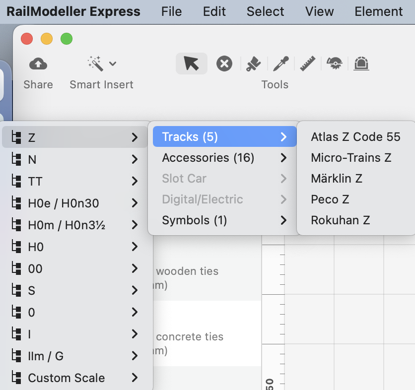

Utilizzo RailModeller che è un sw per Mac.
In particolare la versione Express che è quella gratuita.
Ha ovviamente alcune limitazioni rispetto alla versione a pagamento.
La principale è che puoi usare solo 50 pezzi di binario per progetto.
Il mio ne ha decisamente di più ma ho ovviato suddividendo il progetto per moduli, poi "incollati" tra loro su un foglio elettronico (uso Numbers).
Il programma ti da la possibilità di disegnare plastici in Z con 5 tipologie diverse di binari (vedi allegato).

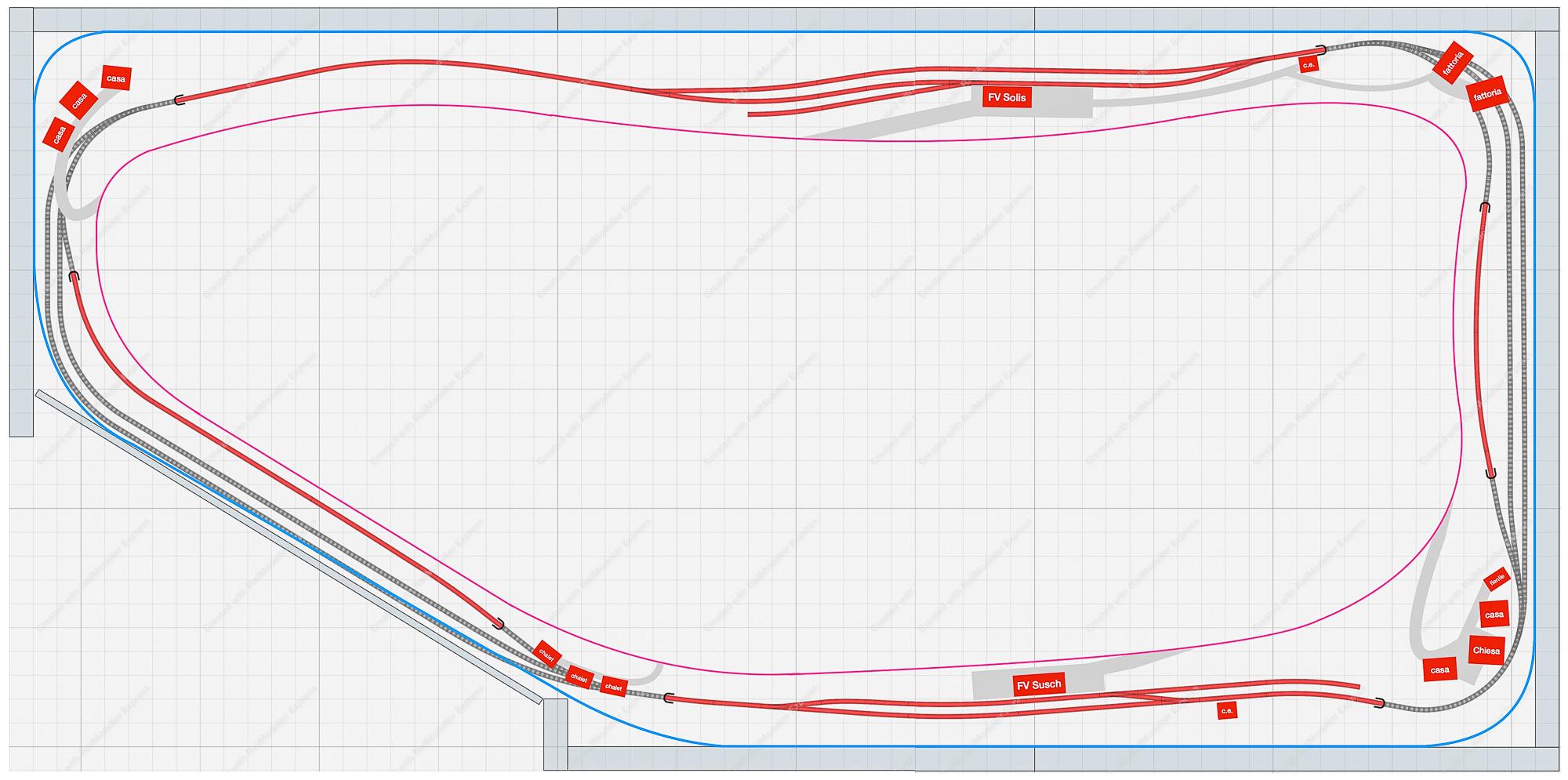

Ti mostro, a titolo di esempio, il mio progetto per la sola parte in H0m.
Gli edifici, le strade e altri dettagli sono disegnati con Numbers per non sprecare i 50 pezzi a disposizione.
Ma volendo si possono inserire direttamente su RailModeller Express...
[104]

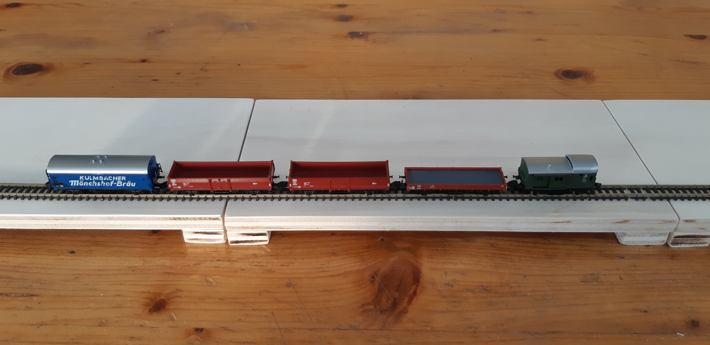

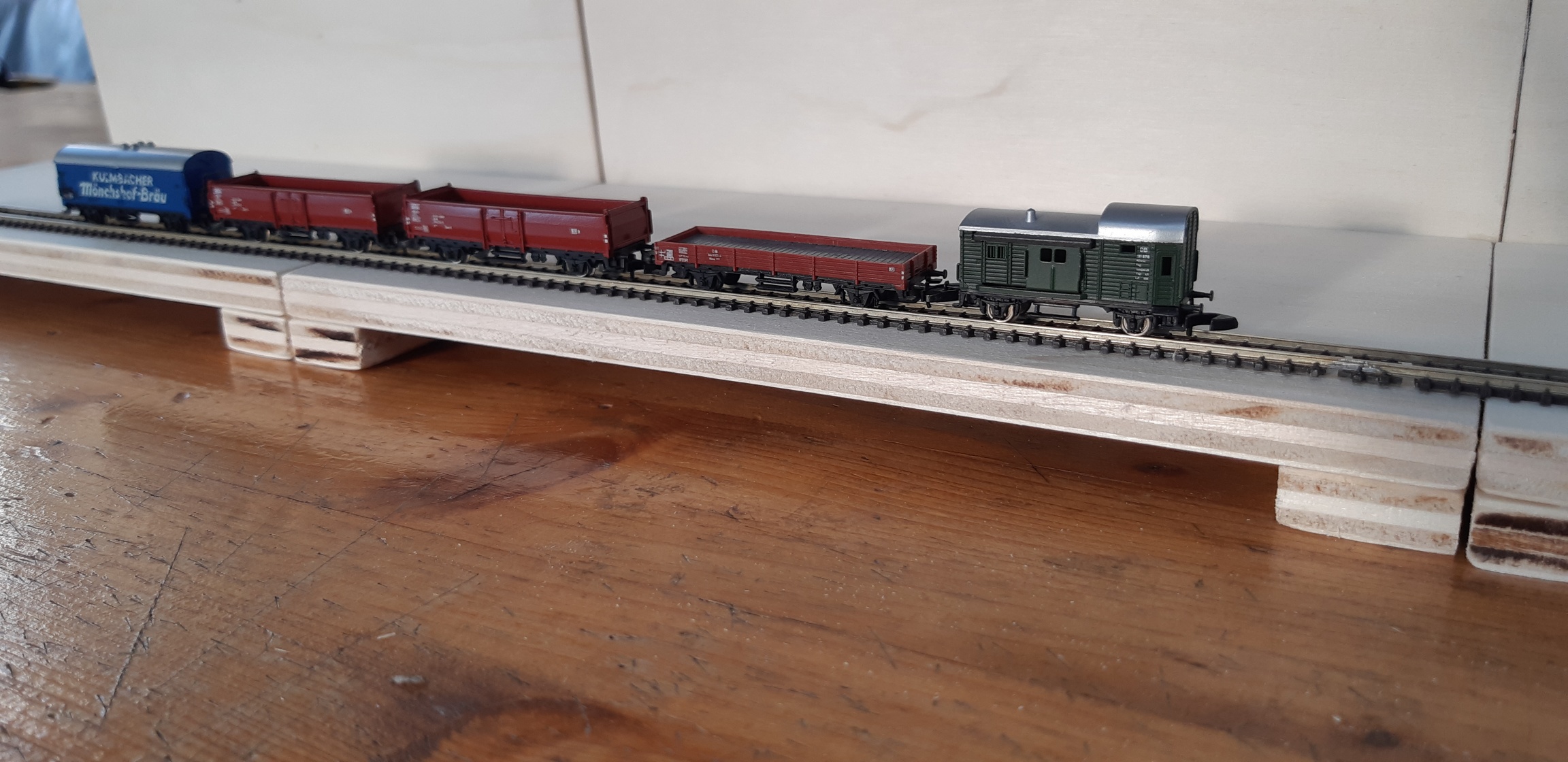

Oggi ritirato piccolo acquisto di rotabili usati (ma tenuti bene) giusto per manneggiare dal vero del materiale in scala Z.
Caspita quanto sono piccoli !! [107] [107]
Non me li ricordavo così piccoli, allora gli occhi di un ragazzino ci vedevano bene, ora sono leggermnte scorraggiato in merito alle dimensioni. [108]
Vero che non avevo gli occhiali "da Ufficio" che mi permettono di vedere meglio.
Domani sera scendo in garage con gli altri occhiali e vediamo.... [101]

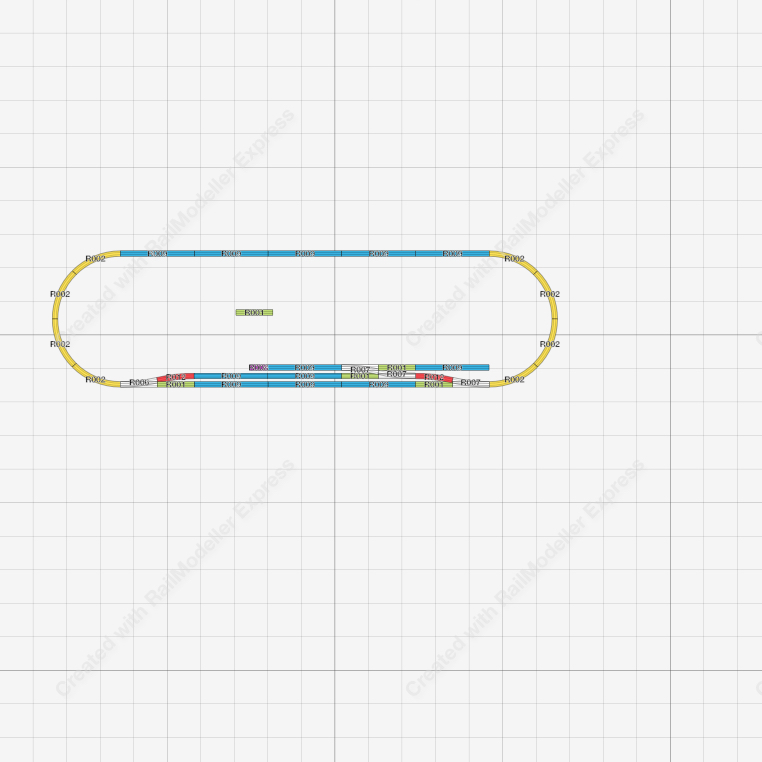

Sono riuscito con un pò di fatica a fare questo, che dite?
Re: Sistema modulare scala Z/1:220 Deister di Alfaluna
#40 Messaggio da v200 »
Vedo se si può variare un po, così hai poche manovre
Alfaluna
Messaggi: 607
Nome: Lorenzo
Città: Vittuone
#41 Messaggio da Alfaluna »
v200 ha scritto: ↑martedì 14 giugno 2022, 1:47 Vedo se si può variare un po, così hai poche manovre
Riesci/riuscite a darmi qualche suggerimento?
Lorenzo, senza nulla togliere alla tua personalissima scelta della scala e a questo tuo interessante progetto, qui ci starebbe bene la nostra scala perfeTTa.
Lo dico ancora un volta, come battuta, la scala Z è roba da orologiai e il vedere lavori di questo genere suscita in me grande ammirazione per i cultori della 1:120.
Ti seguo con interesse...

Alfaluna ha scritto: ↑lunedì 13 giugno 2022, 21:39 Oggi ritirato piccolo acquisto di rotabili usati (ma tenuti bene) giusto per manneggiare dal vero del materiale in scala Z.
In effetti uno dei motivi per cui sono passato alle scale grandi è proprio quello "oculistico" ;-) [263]

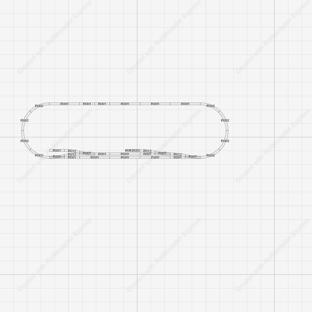

Per la stazione pensavo a un fascio di binari creato così, in modo da darti un po' più di manovre.
Questa soluzione però richiede maggior spazio ma dovrebbe stare nei moduli sacrificando dello scenario.
Alfaluna
Messaggi: 607
Nome: Lorenzo
Città: Vittuone
#47 Messaggio da Alfaluna »
In questo modo dici ?
Le misure in lunghezza dei due binari morti sono adeguate?
Pensavo di fare quelo a dx come deposito locomotiva.
Su quello a sx pensavo di mettere il fermacarri.
Ragazzi pareri e confronti ben accetti :-)
#48 Messaggio da v200 »
Si l' idea è questa.
Per la lunghezza devi calcolare che traffico smistare sui tronchini.
Prendendo una piccola stazione non più di 2 vagoni oltre la loco .
Nella mia mi sono basato solo su un vagone più loco, potresti sfruttare più binario a DX verso il deposito in modo da fare le manovre.
Importante tieni a mente le giunzioni rotaie / moduli per la misure e posa dei binari.
Ma se sfrutto allungando il binario a dx vado fuori modulo e poi il fabbricato locomotive va a sbalzo sull'altro modulo.
#50 Messaggio da v200 »
Ok, rimaniamo nei moduli, al massimo utilizzi il tronchino a SX con un solo carro per servizi postali e scarico merci di piccolo cabotaggio .
Come molte stazioni sulle secondarie , dove i vagoni aspettavano il convoglio raccoglitore
