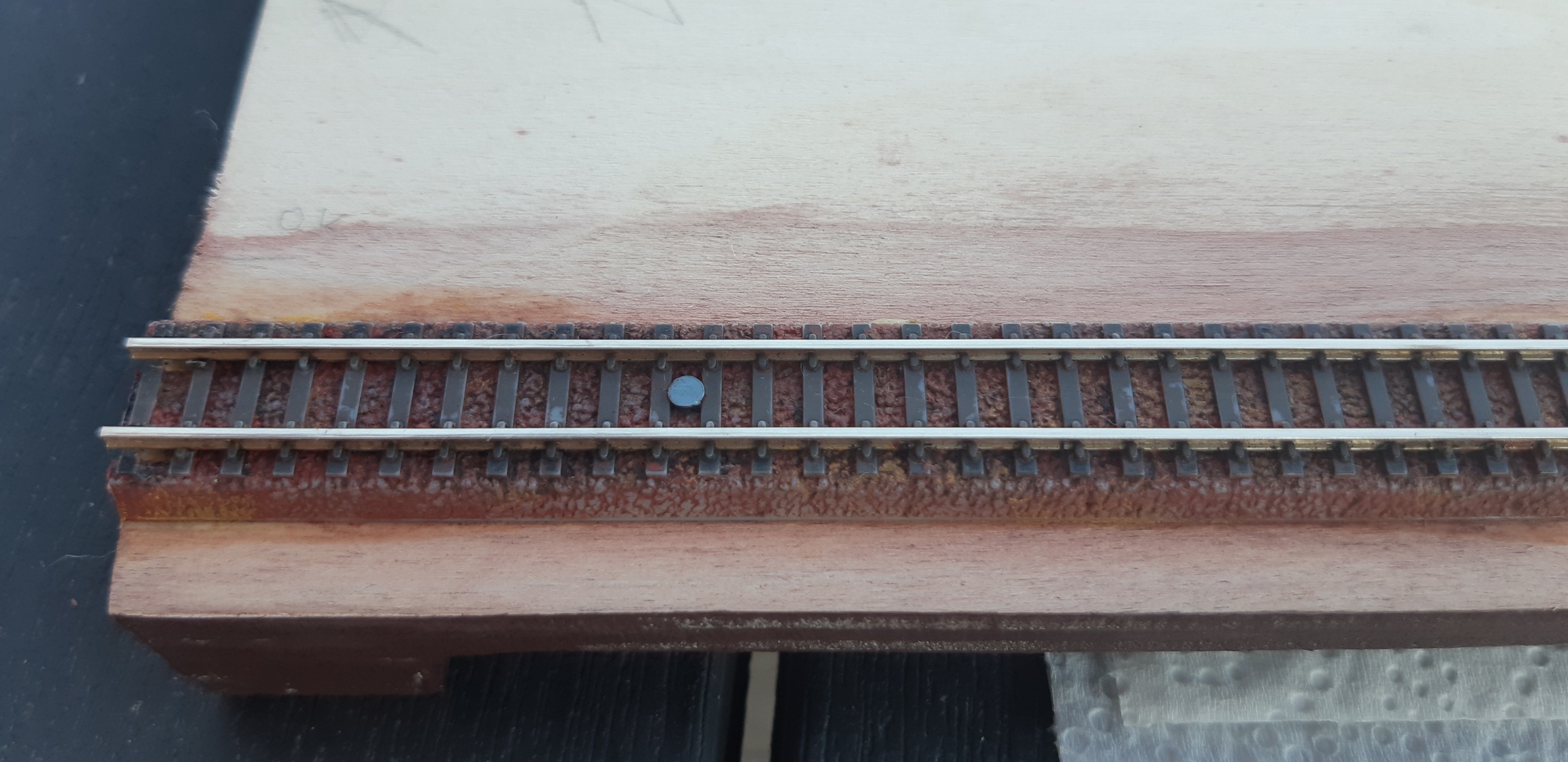

Intanto che aspettiamo l'edificio iniziamo a recuperare i due binari beta.
Spazzolino ed alcol hanno funzionato senza andare a sfregare troppo sono arrivato al colore bae.
Ora si ricolorano come gli altri [98]

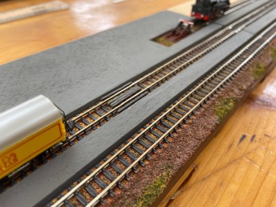

Nel frattempo sono arrivati gli ultimi binarietti e sto incollando un pò di ballast Noch N/Z che son riuscito a trovare.

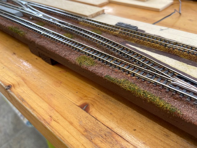

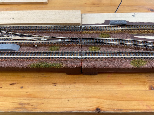

Moduli riassemblati con posa dela ballast sui lati esterni.
Internamente si vedrà in base all'ambientazione del modulo.
Pausa di riflessione sul da farsi.

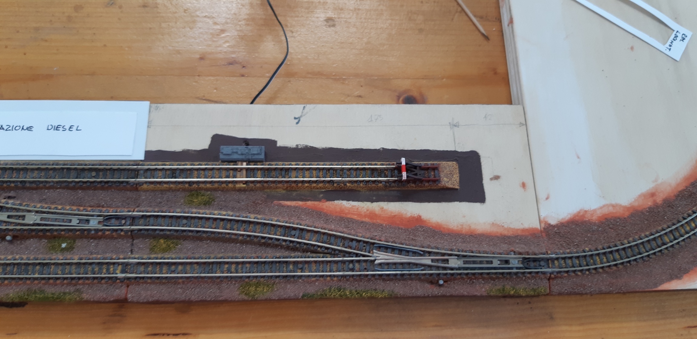

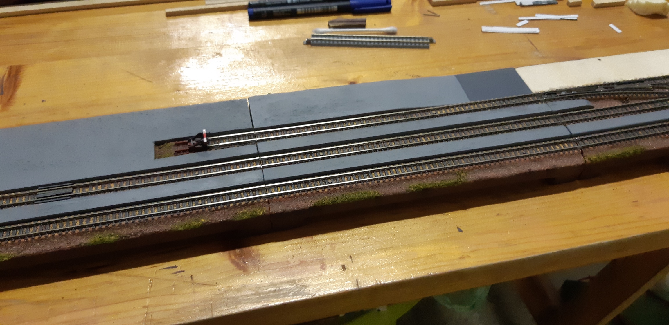

#208 Messaggio da Alfaluna »
Aggiornamento dei primi di agosto.

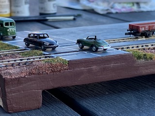

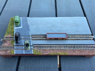

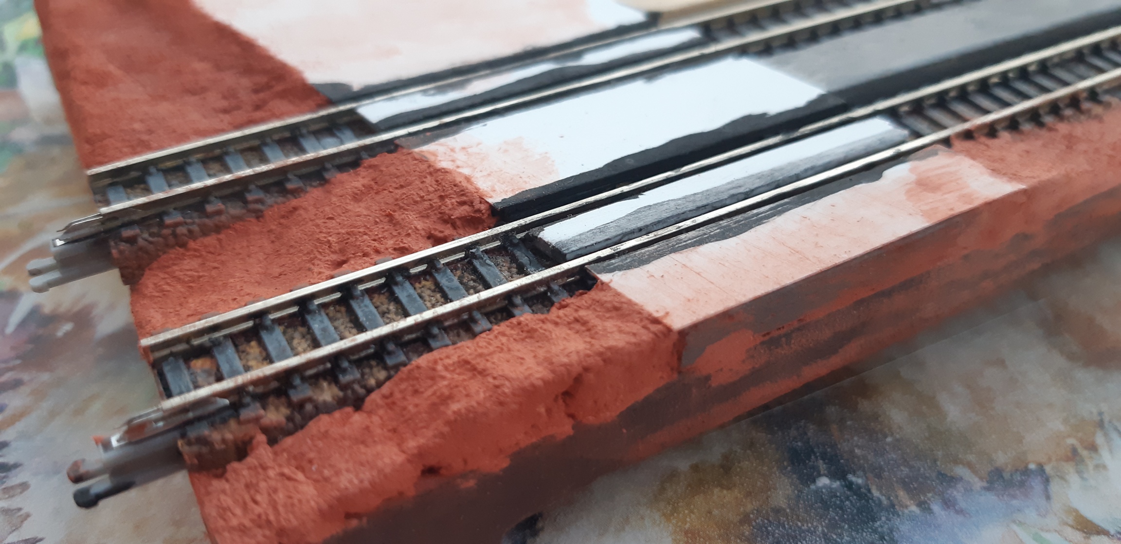

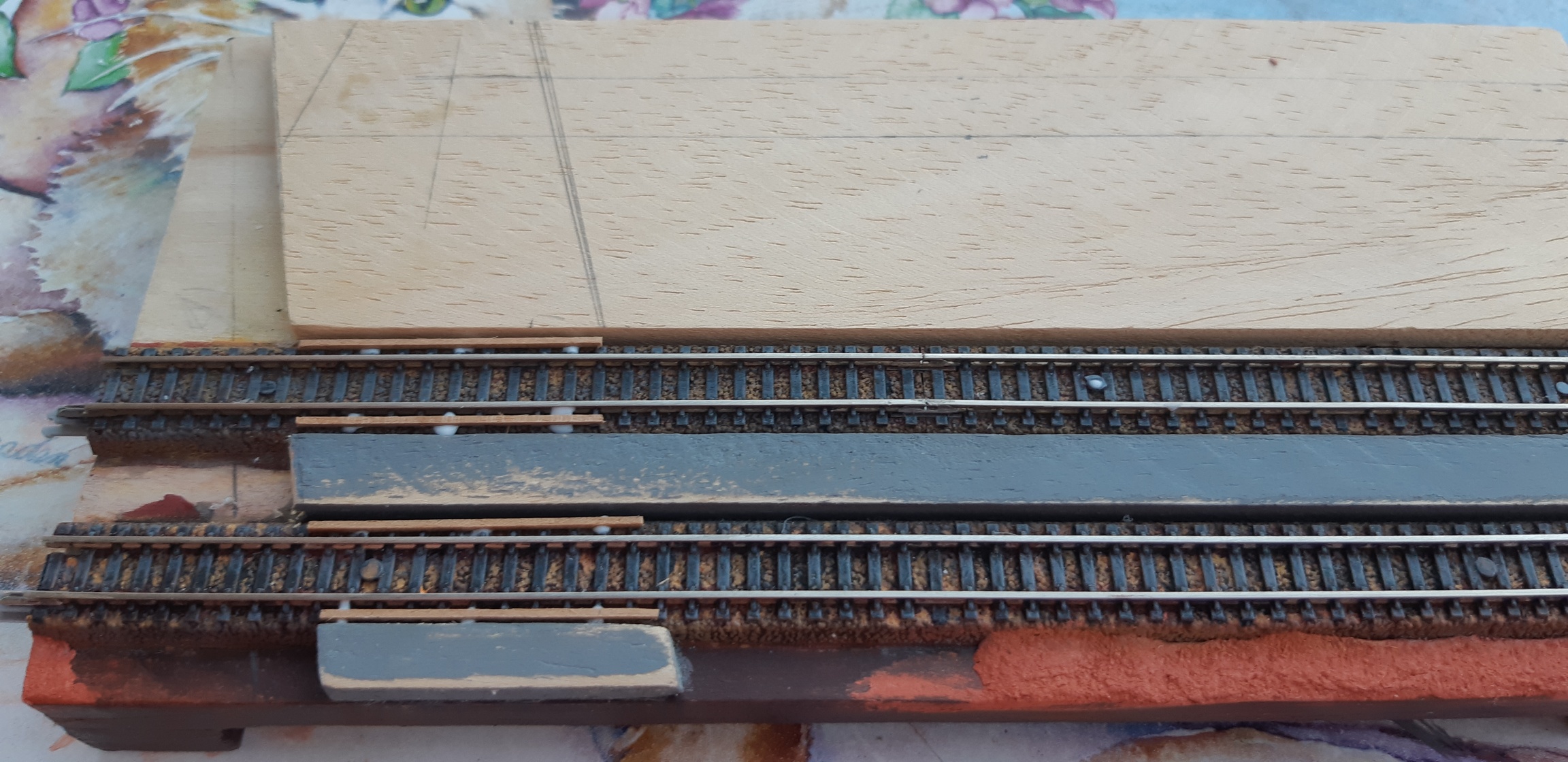

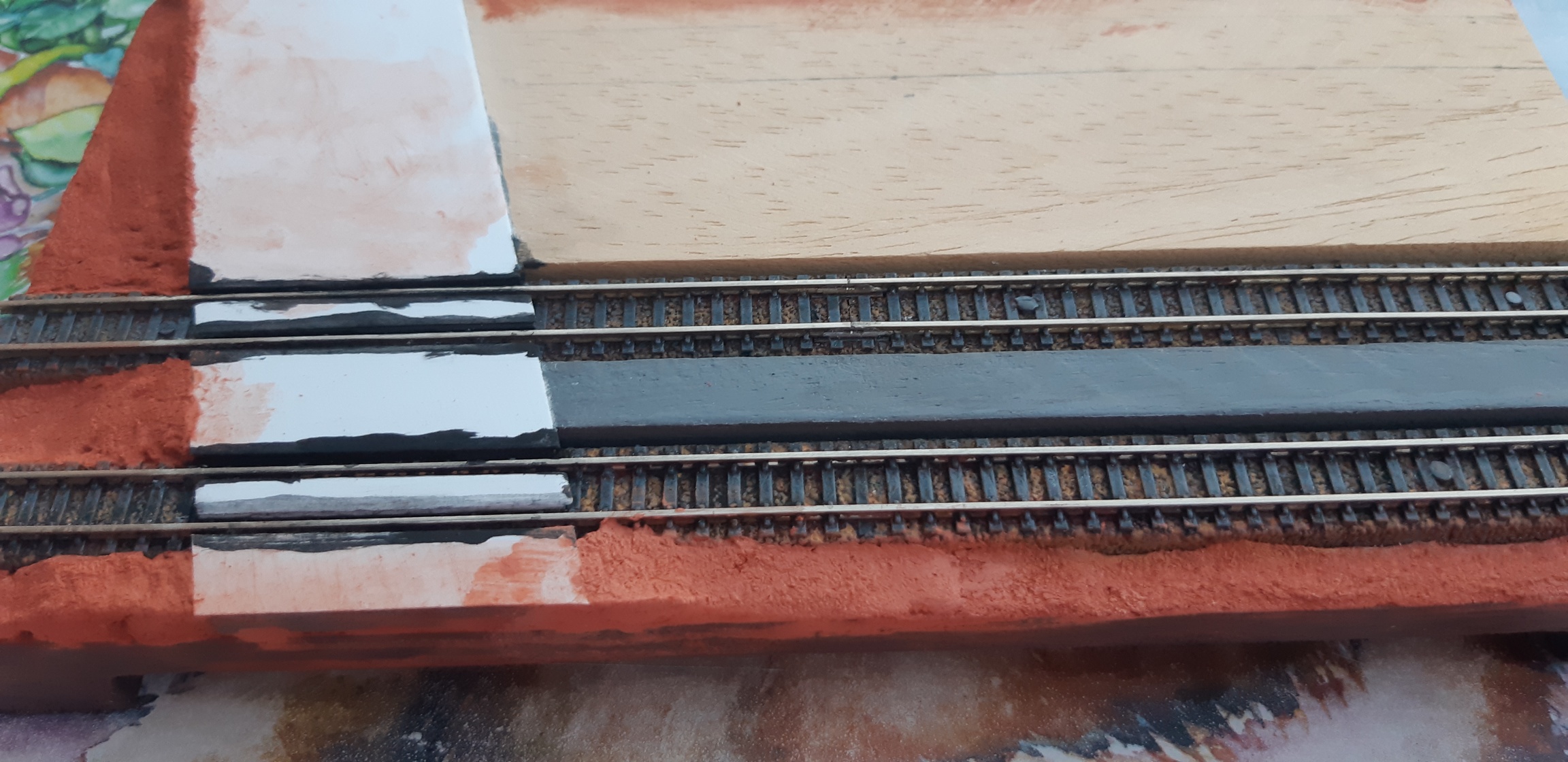

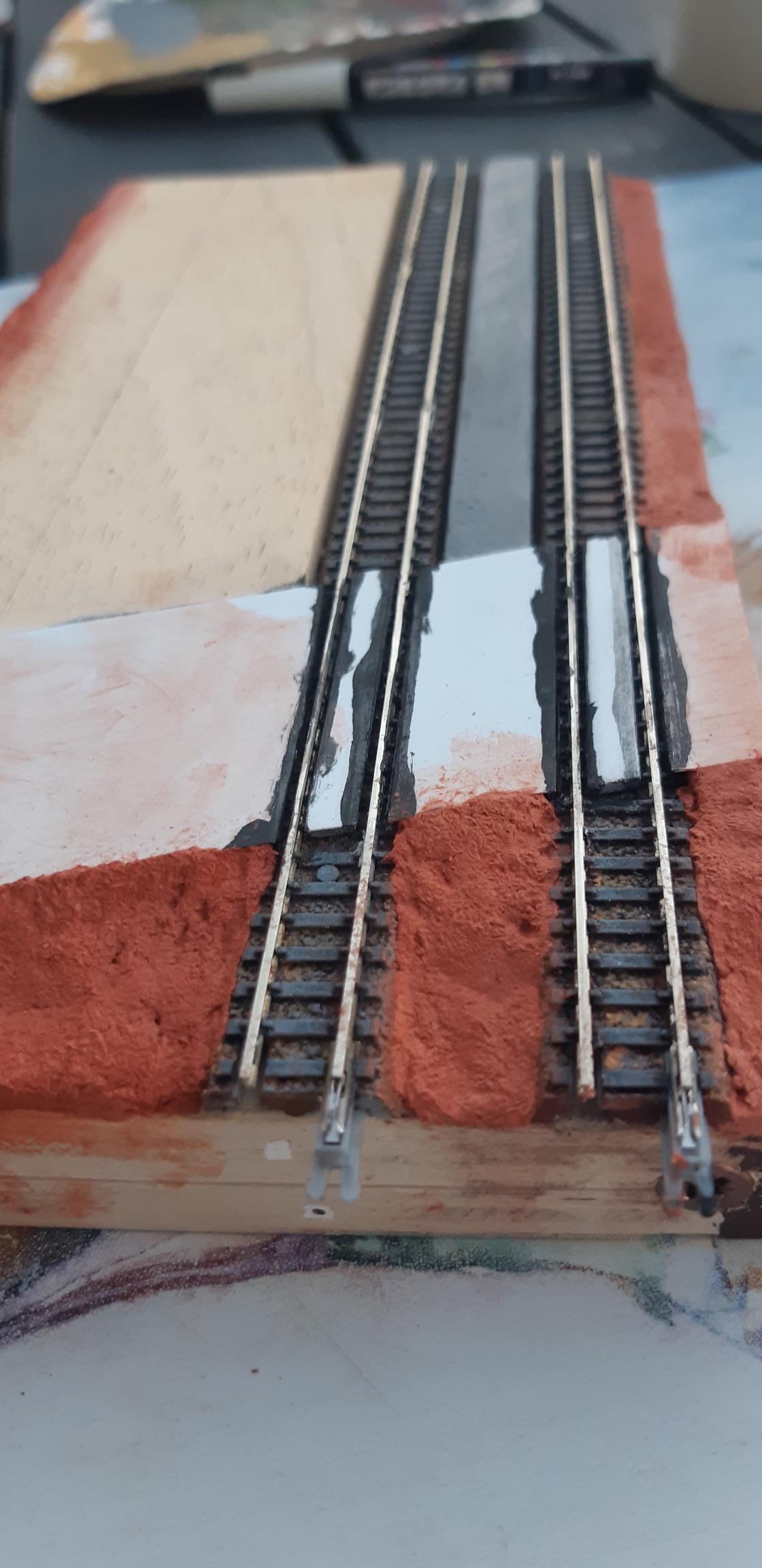

Intanto che aspetto i primi edifici ho iniziato a lavorare sull'ultimo modulo che ospiterà stazione con il passaggio a livello attiguo.
Ho utilizzato il legno nella parte sottostante e plasticard da 0,25 incollato sopra a simulare la strada.
Data una mano di nero nelle intercapedini, un pò di DAS terracotta a raccordare e simulare il dislivelo da starda e terreno.
Domani si carteggia, dipinge e pulisce.
Alla ricerca di sbarra per passaggio a livelo con opportuna segnaletica.

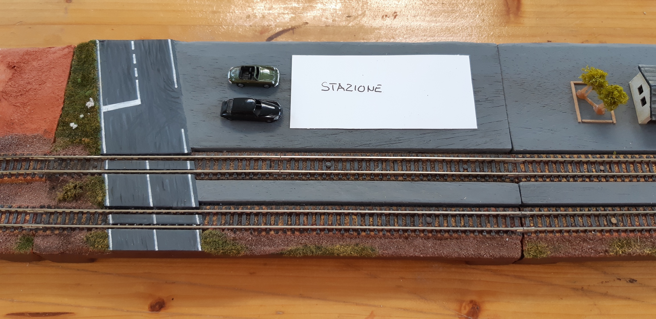

#211 Messaggio da Alfaluna »

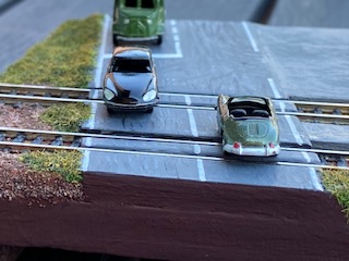

Modulino pronto ad ospitare le sbarre del passagio a livello verdesign2010 che abbiamo ordinato oggi,
arrivo previsto dopo ferragosto.
Vediamo se la lunghezza delle sbarre combacierà più o meno con la strada; se così non fosse
ricorrerò all'espediente di installarle con sbarra aperta in posizione verticale.
Sto meditando se acquistare le croci di St.Andrea o se provare a costruirmele con uno spillo e del plasticard.
Per ultimo acquisterò la stazione se il montaggio dei primi edifici che o ordinato a MBZ mi soddisferà
Il modulo è venuto un pò naif con molti errori in fase d'esecuzione, tutta esperienza per progredire [101]

Si presenta bene, cmq ti servono almeno due croci di S.Andrea lato del furgone o una doppia.
Volendo essere un po pignoli andrebbero quelle con le luci lampeggianti visto il doppio binario in prossimità della stazione.
Sui P.L tedeschi va precisato che in base ad epoca, linea singola o doppia, concessa ( privata/regionale), tipologia di strada possono aversi svariati tipi di barriere e segnaletica

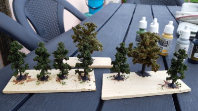

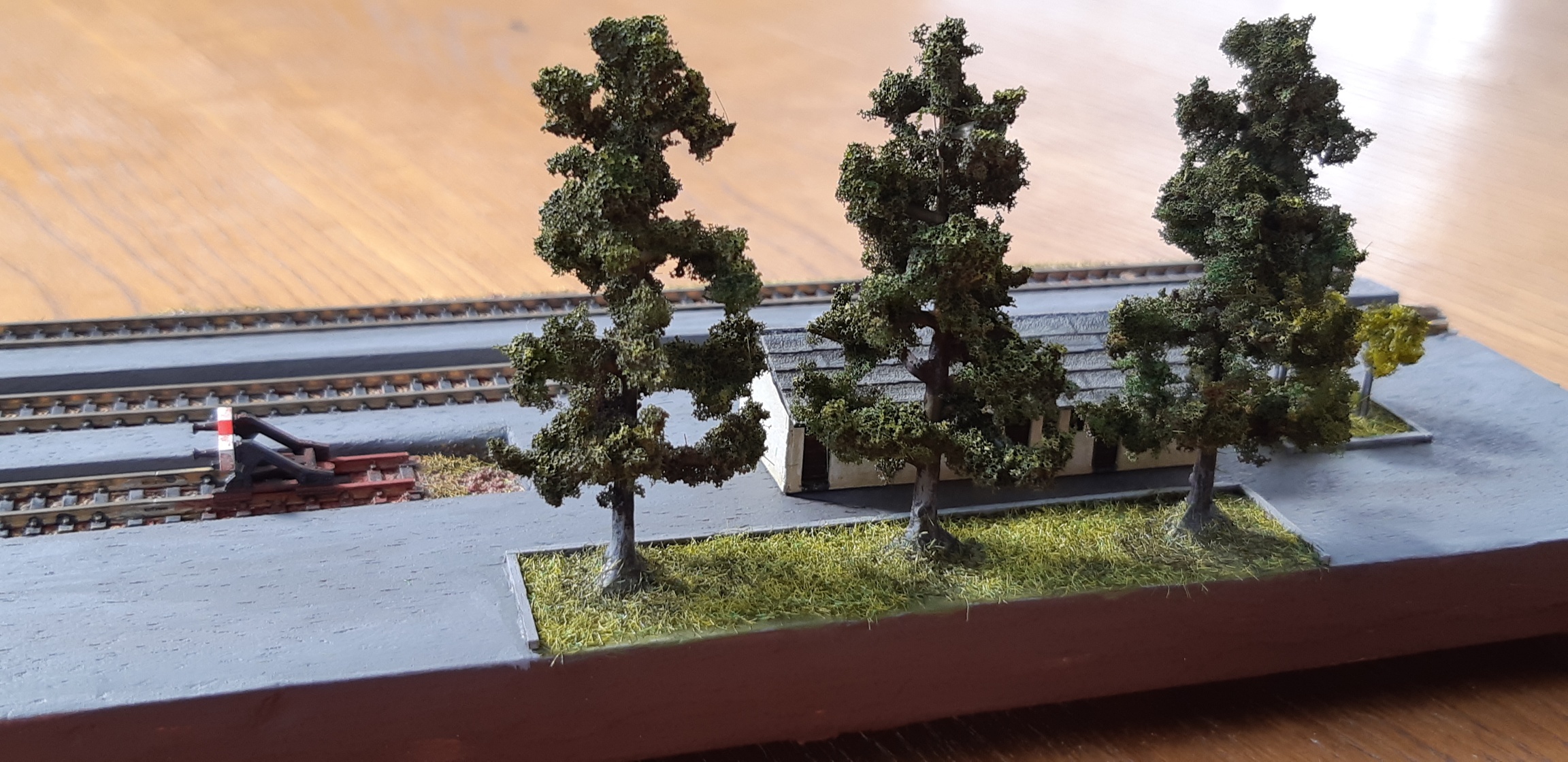

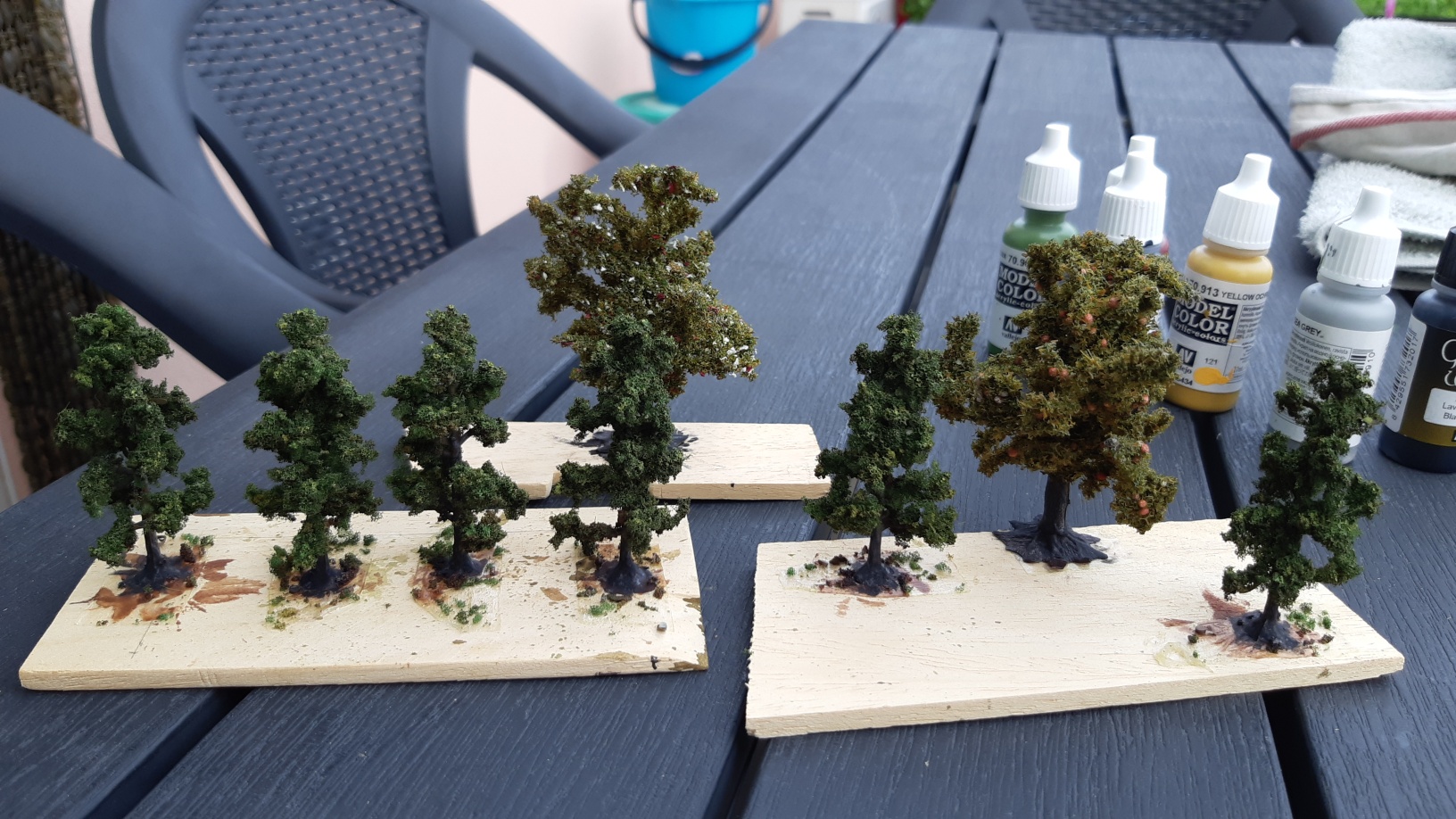

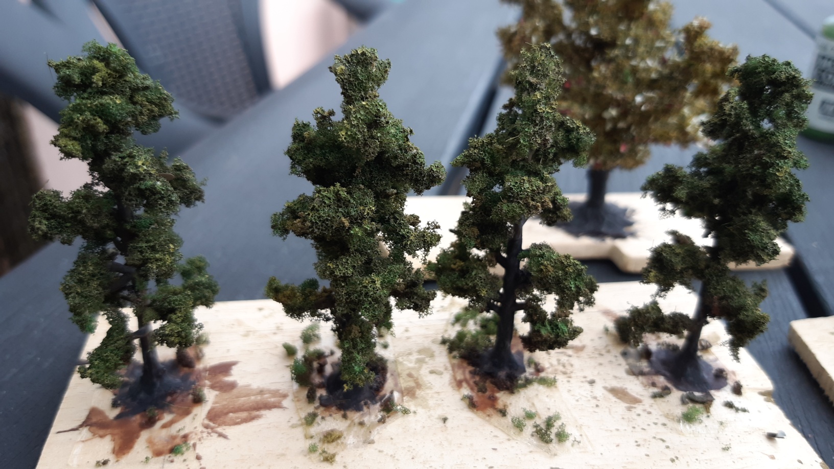

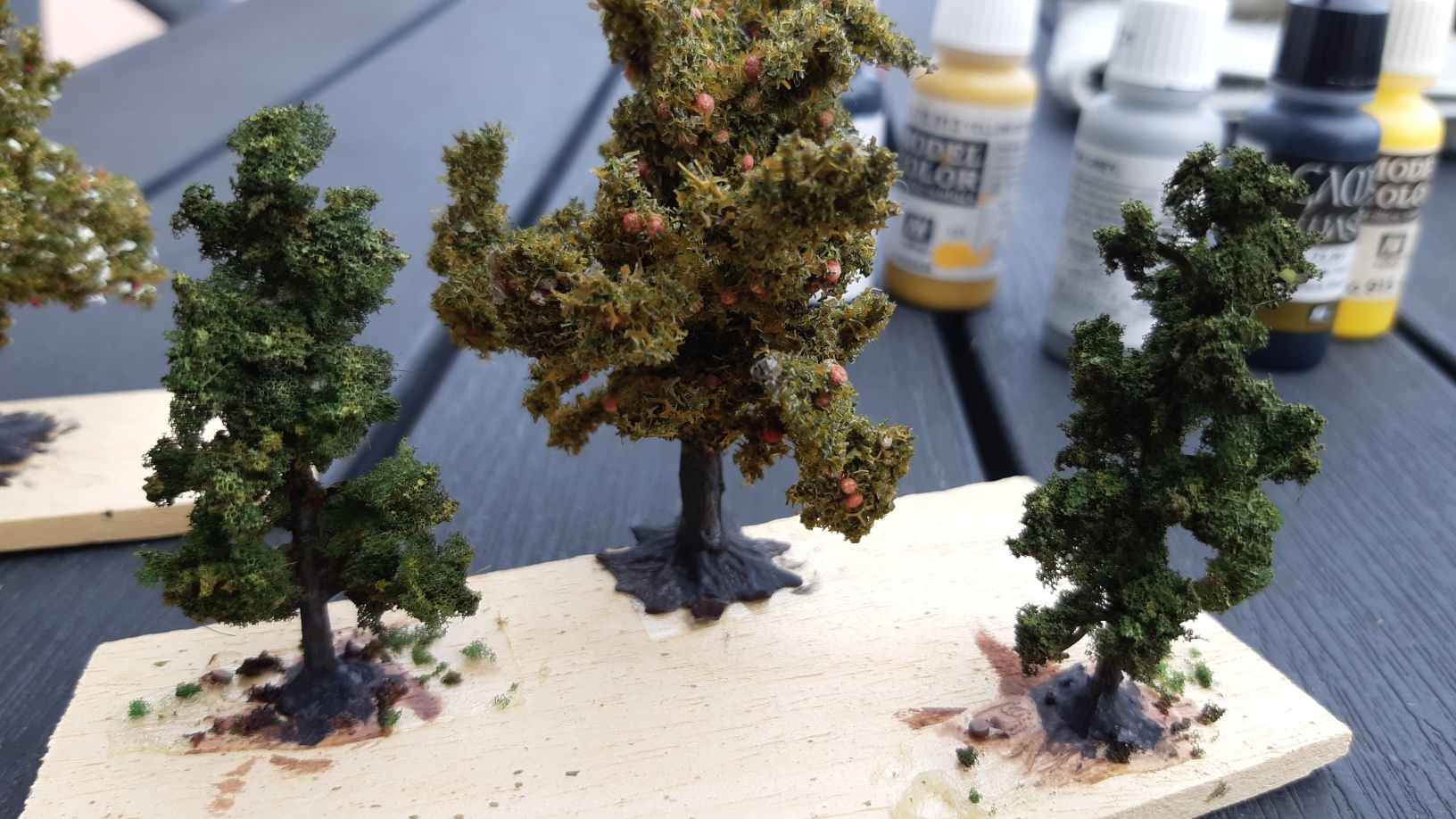

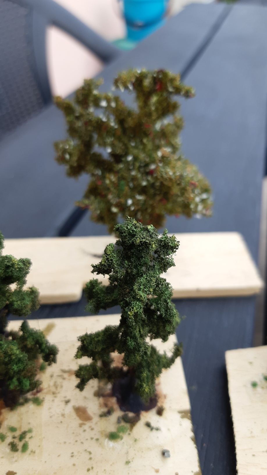

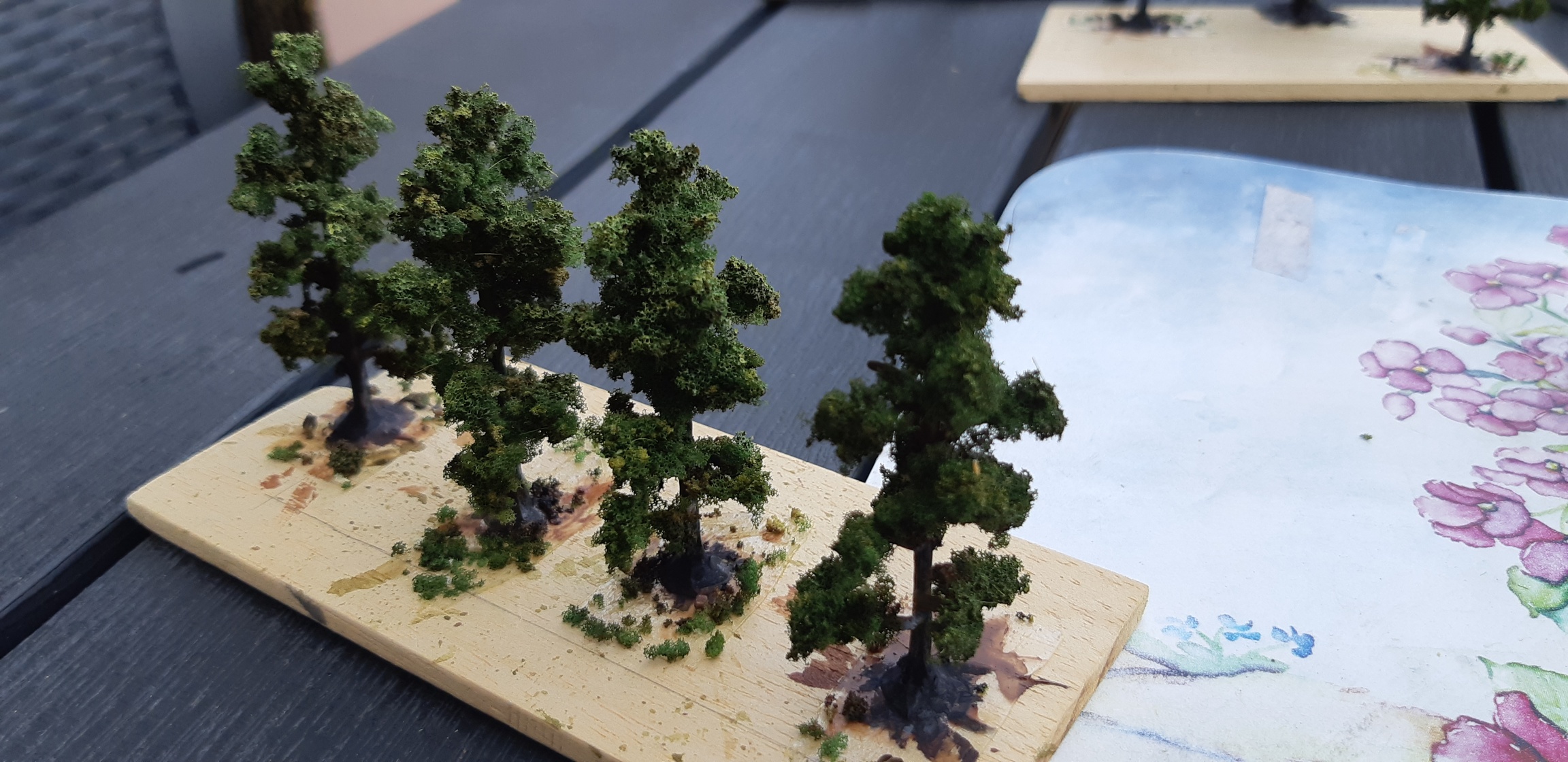

Oggi pollice verde, mi sono dedicato agli alberi.
.....a dire il vero mi sembrano un pò spelacchiati [105]
Probabilmente ondo di magazzino di un negozio di modelismo.

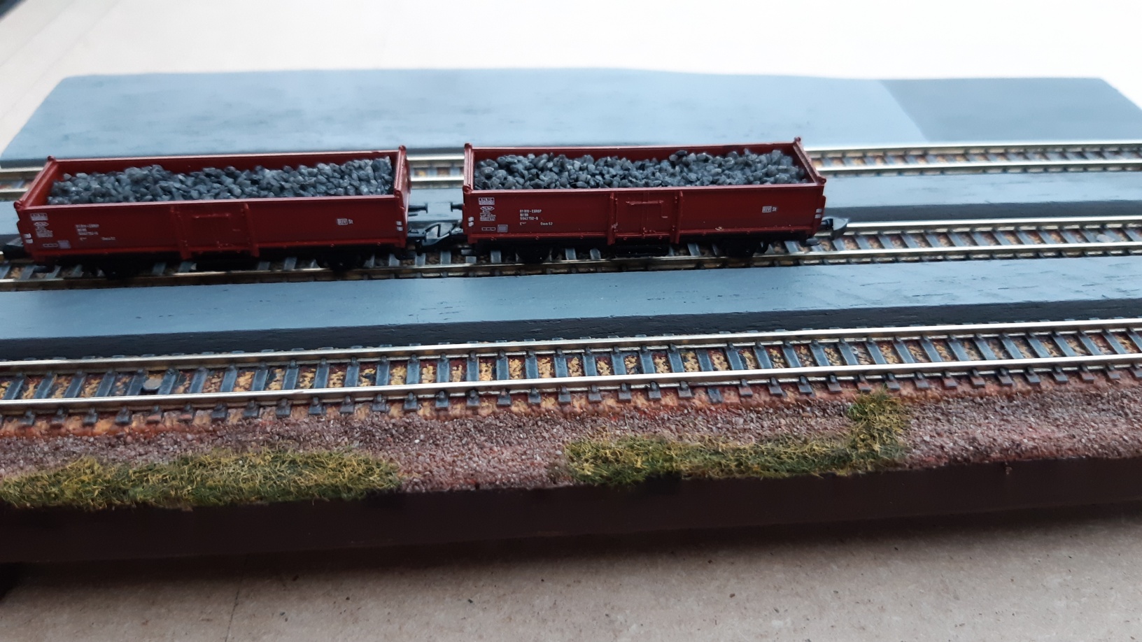

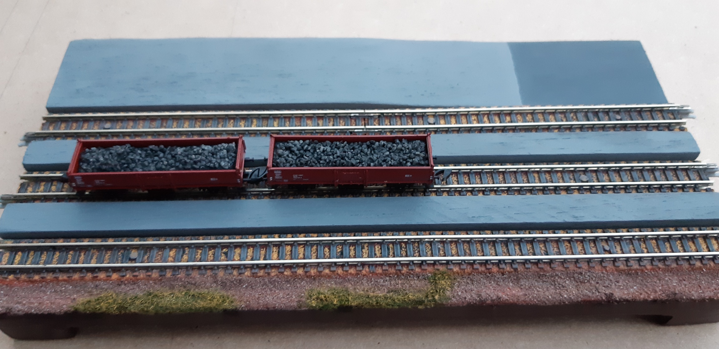

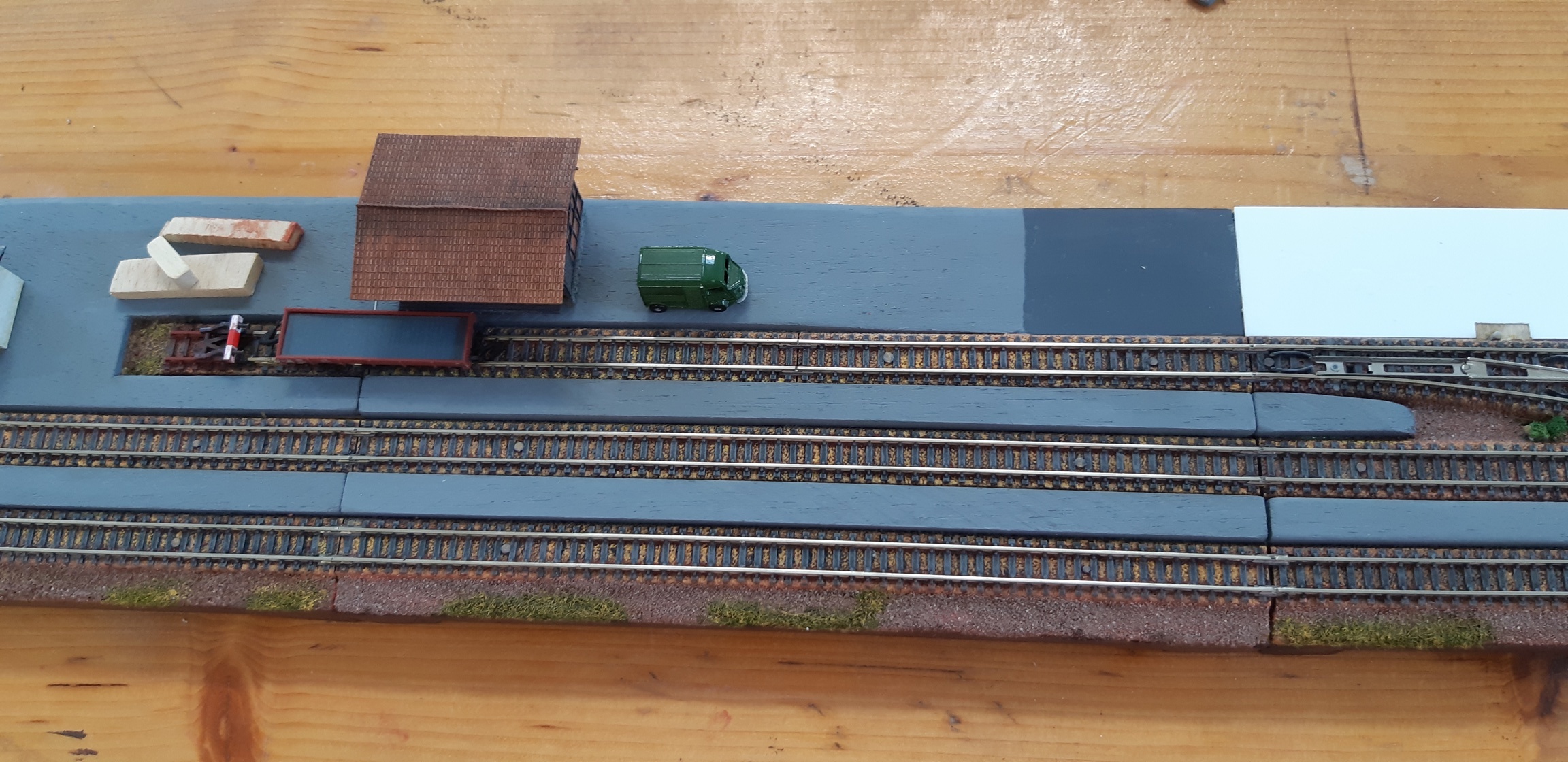

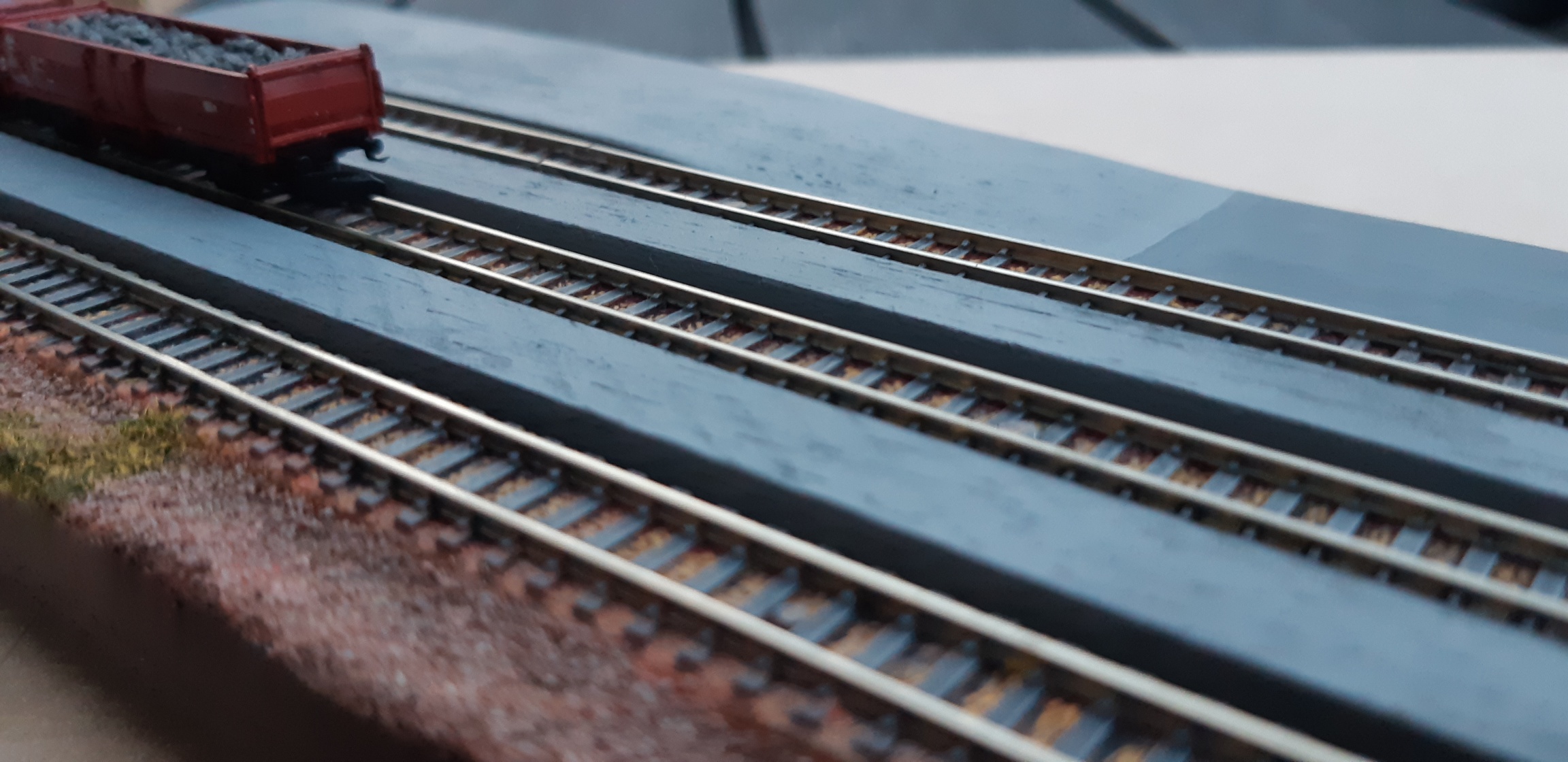

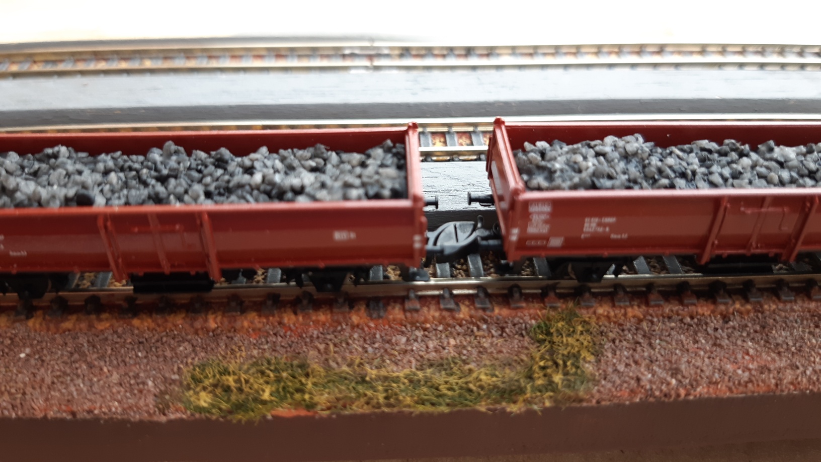

Preparazione parziale del modulo scalo merci.
Realizzata discesa e parte dell'asfalto.
Caricato di pietrisco due carri merci [101]

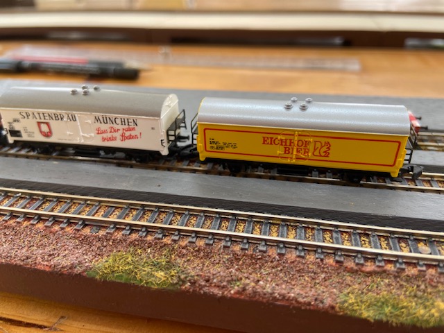

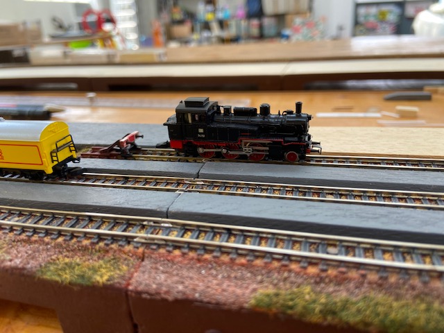

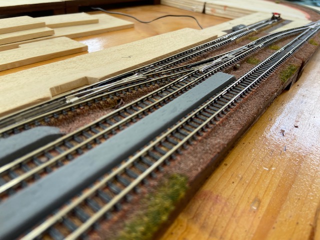

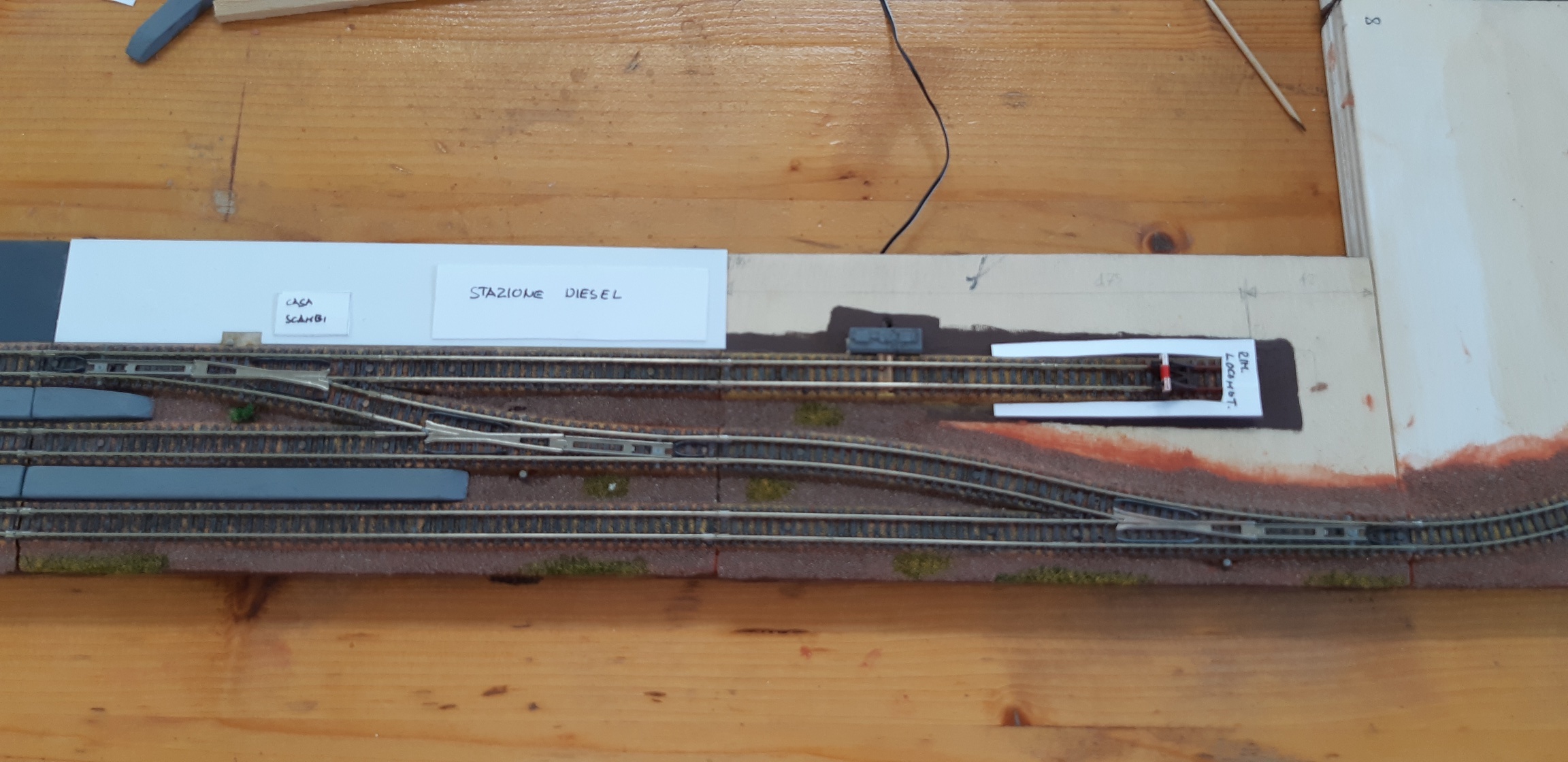

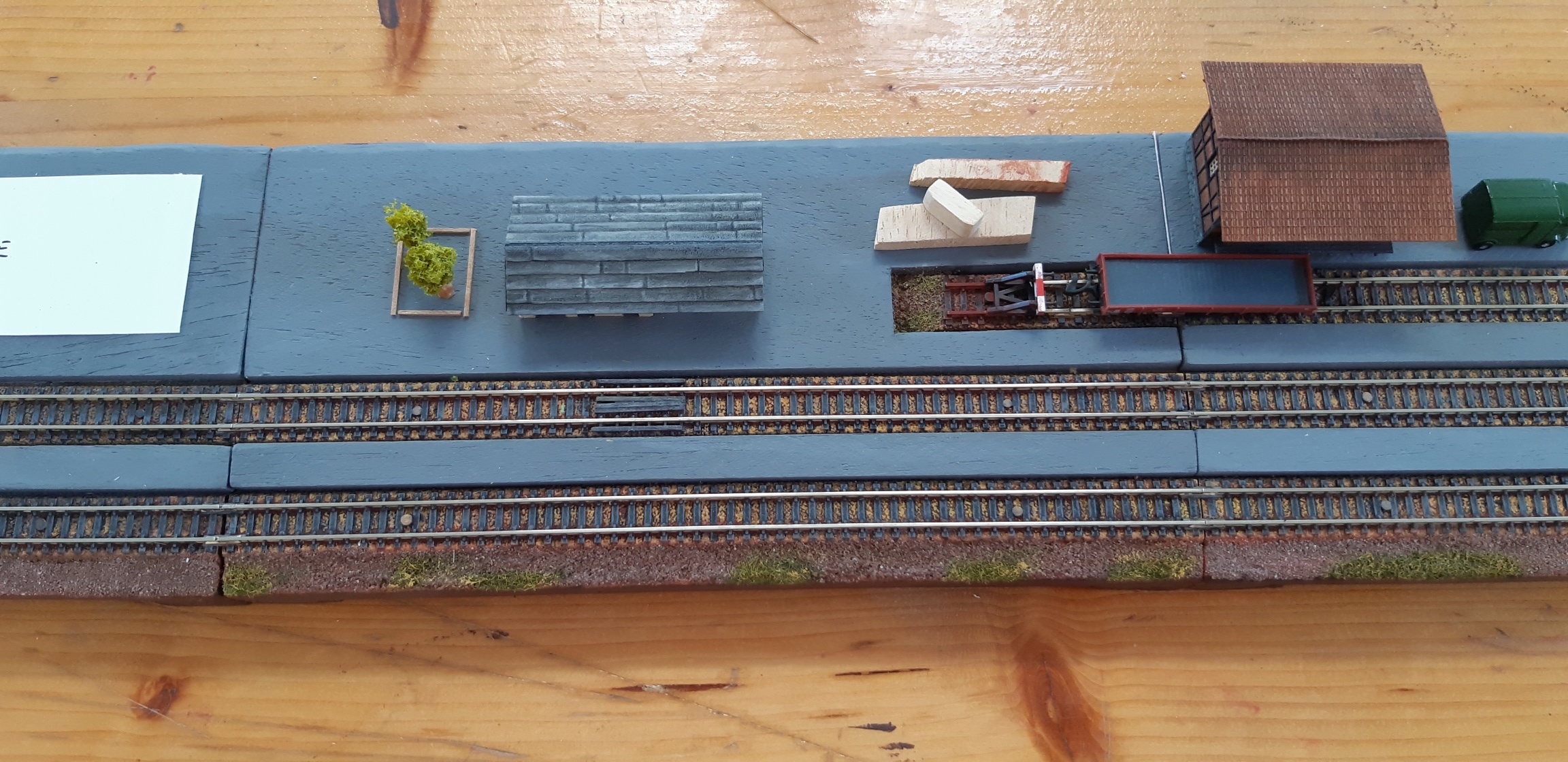

Sotto il sole di agosto, aspettando di partire per il mare posto qualche aggiornamento.

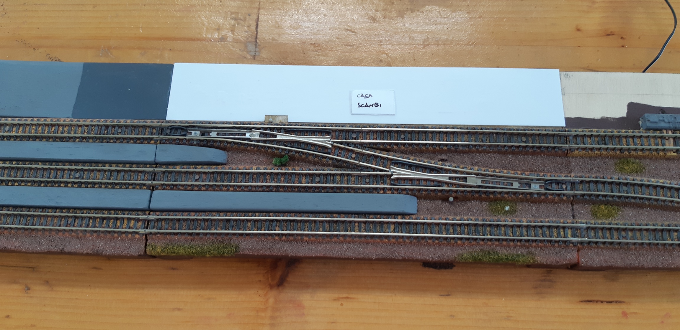

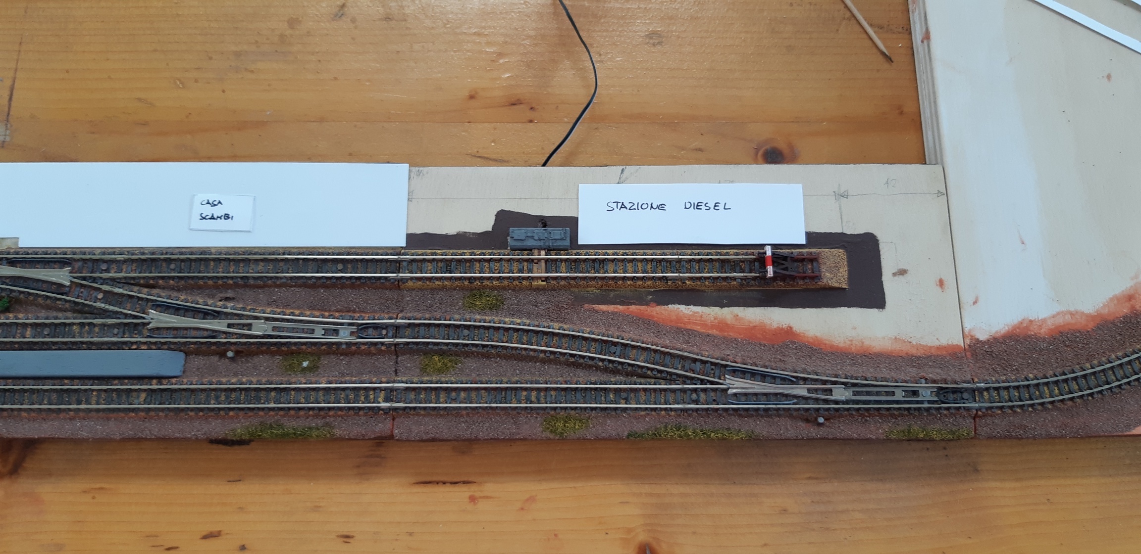

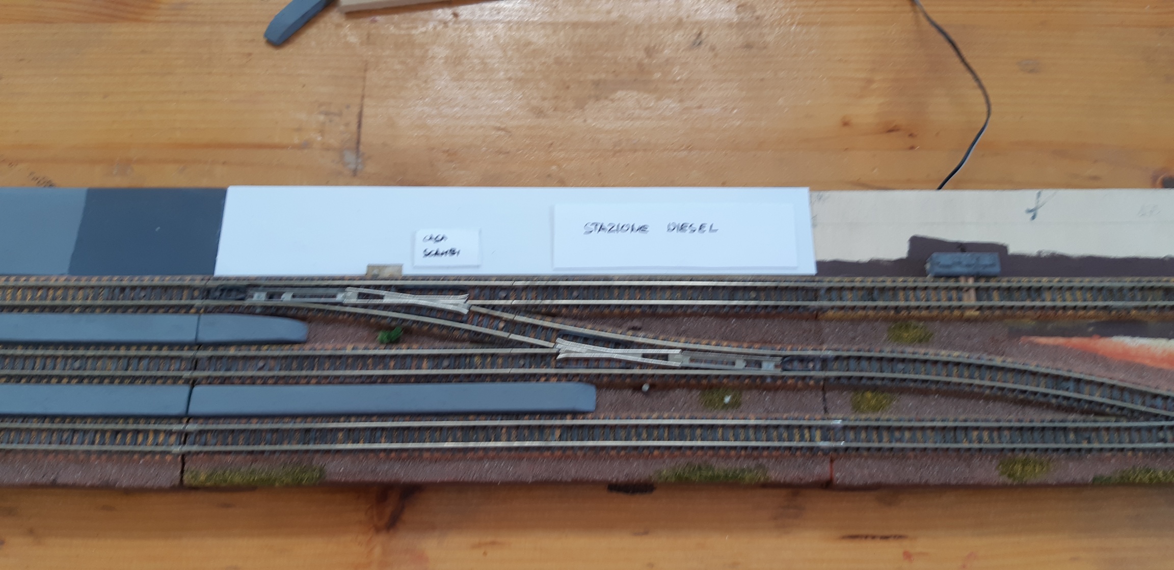

Ho ritagliato le sagome degli edifici che vorrei acquistare ed ho iniziato a posizionarli sui moduli assieme a quelli già costruiti per verificare se sono ok come dal progetto che ho in mente o apportare qualche modifica.
Non ho ancora ben chiaro come terminare gli utimi due moduli della stazione.
Se mettere la casetta del manovratore degli scambi da sola e mettere la stazione diesel sull'ultimo modulo, se mettere casetta e stazione assieme sul penultimo modulo e lasciare il tronchino a binario morto, oppure casetta, stazione e deposito locomotive.
Sarà perchè è il modulo con lo scambio leggermente difettoso o cosa ma ancora non ho l'ispirazione.
probabilmente passerò ad altro e lo lascerò per ultimo.... [105]

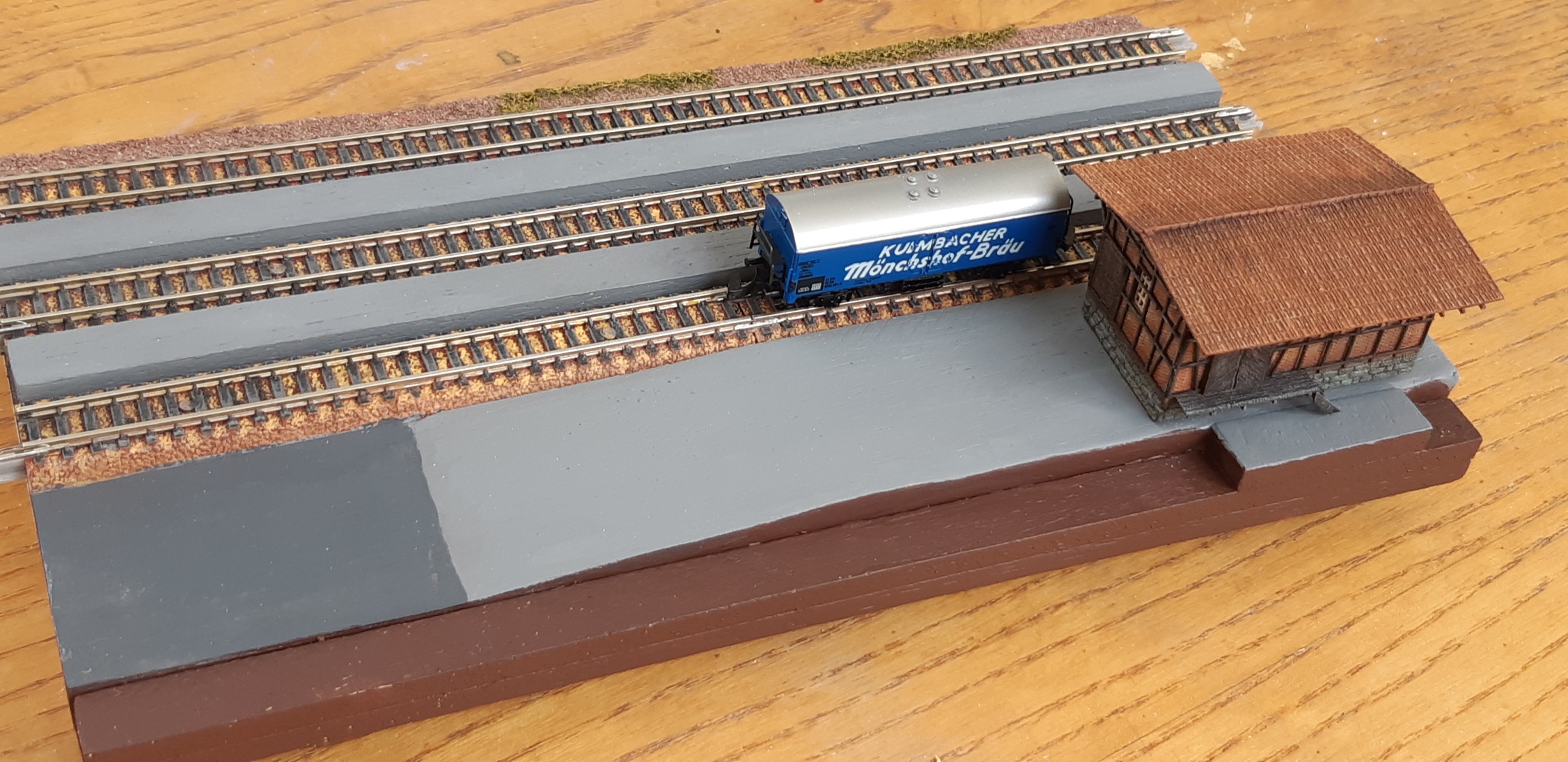

Nome: Lorenzo
Città: Vittuone
Re: Sistema modulare scala Z/1:220 Deister di Alfaluna
#221 Messaggio da Alfaluna »

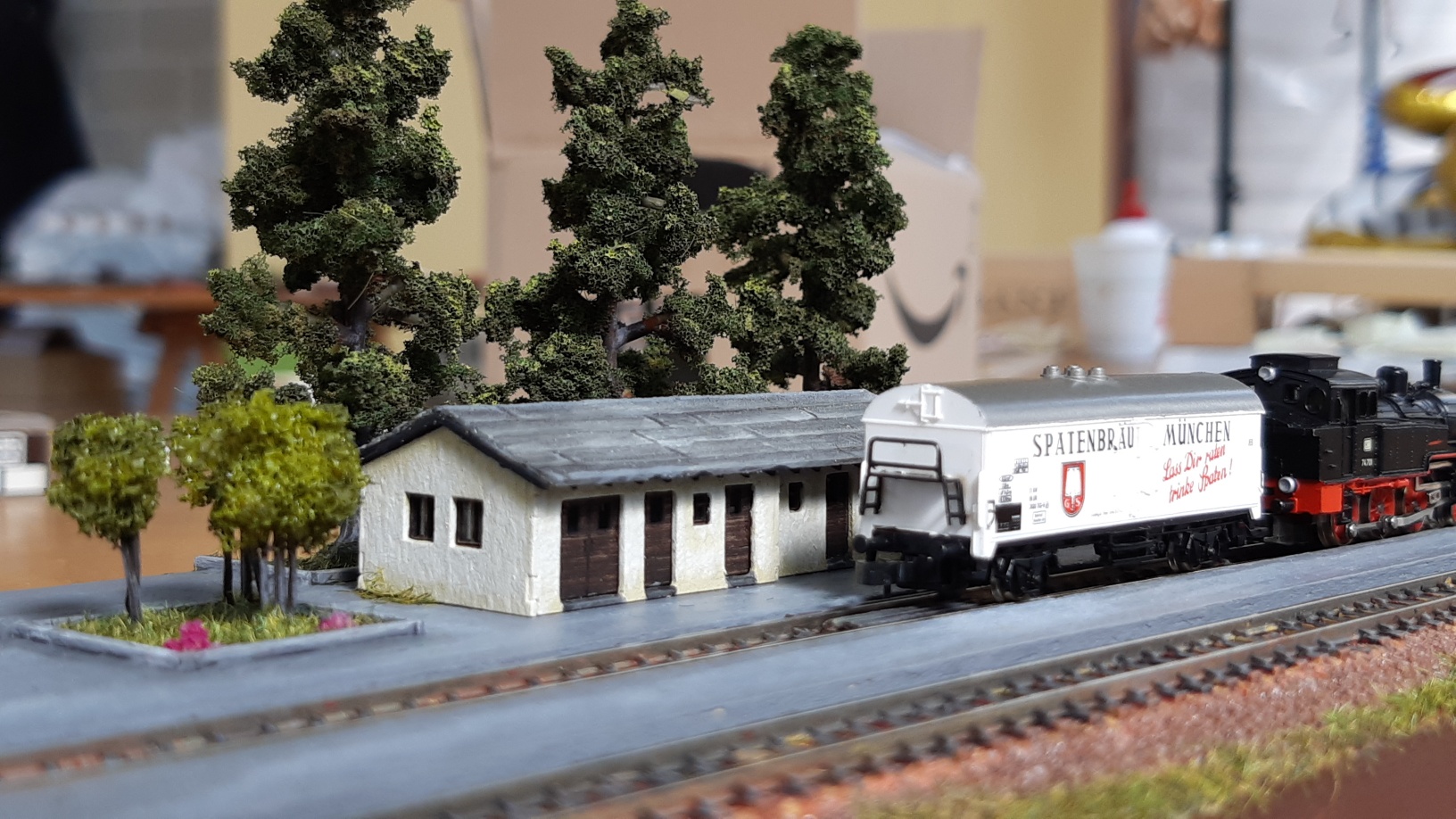

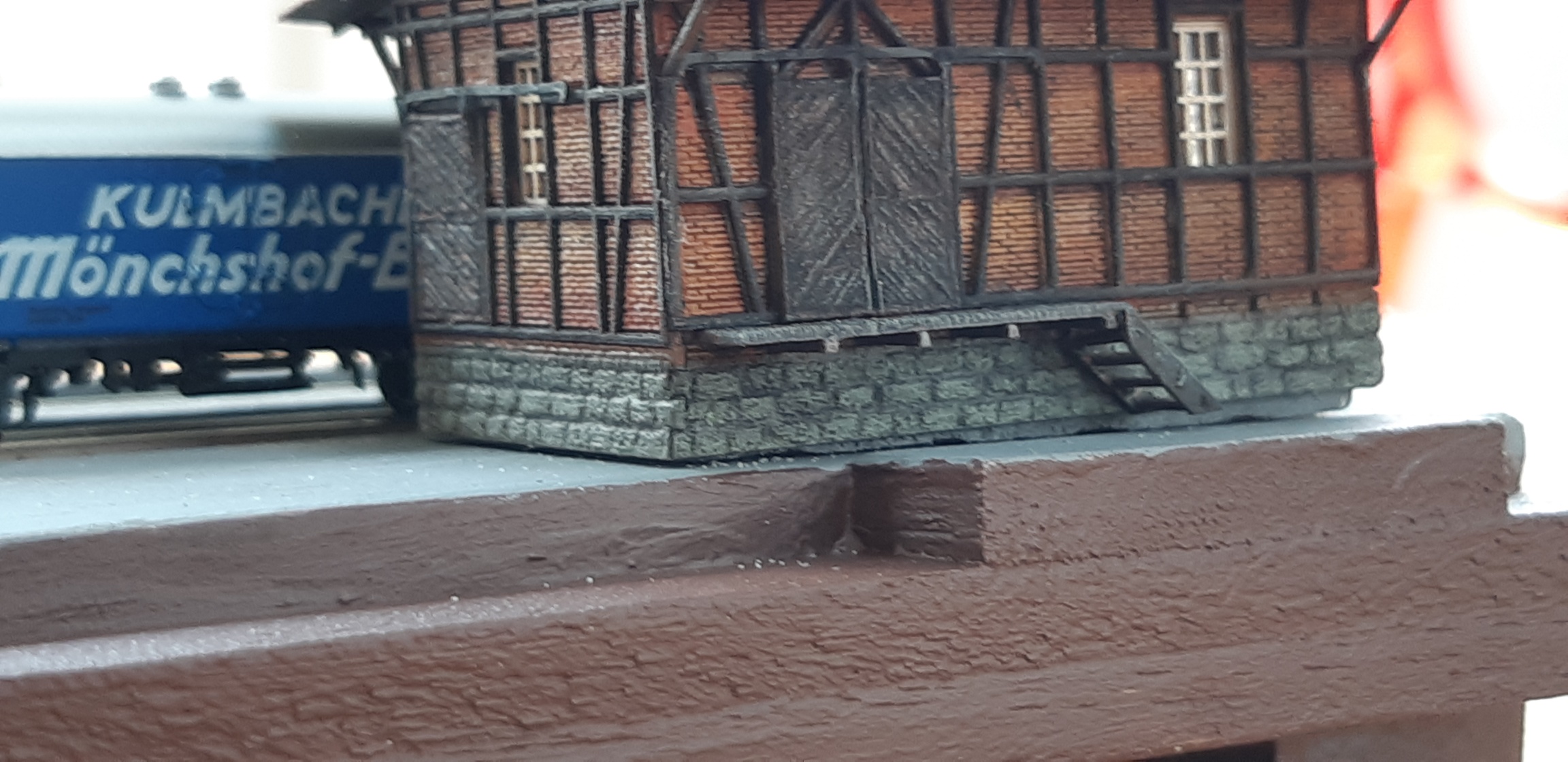

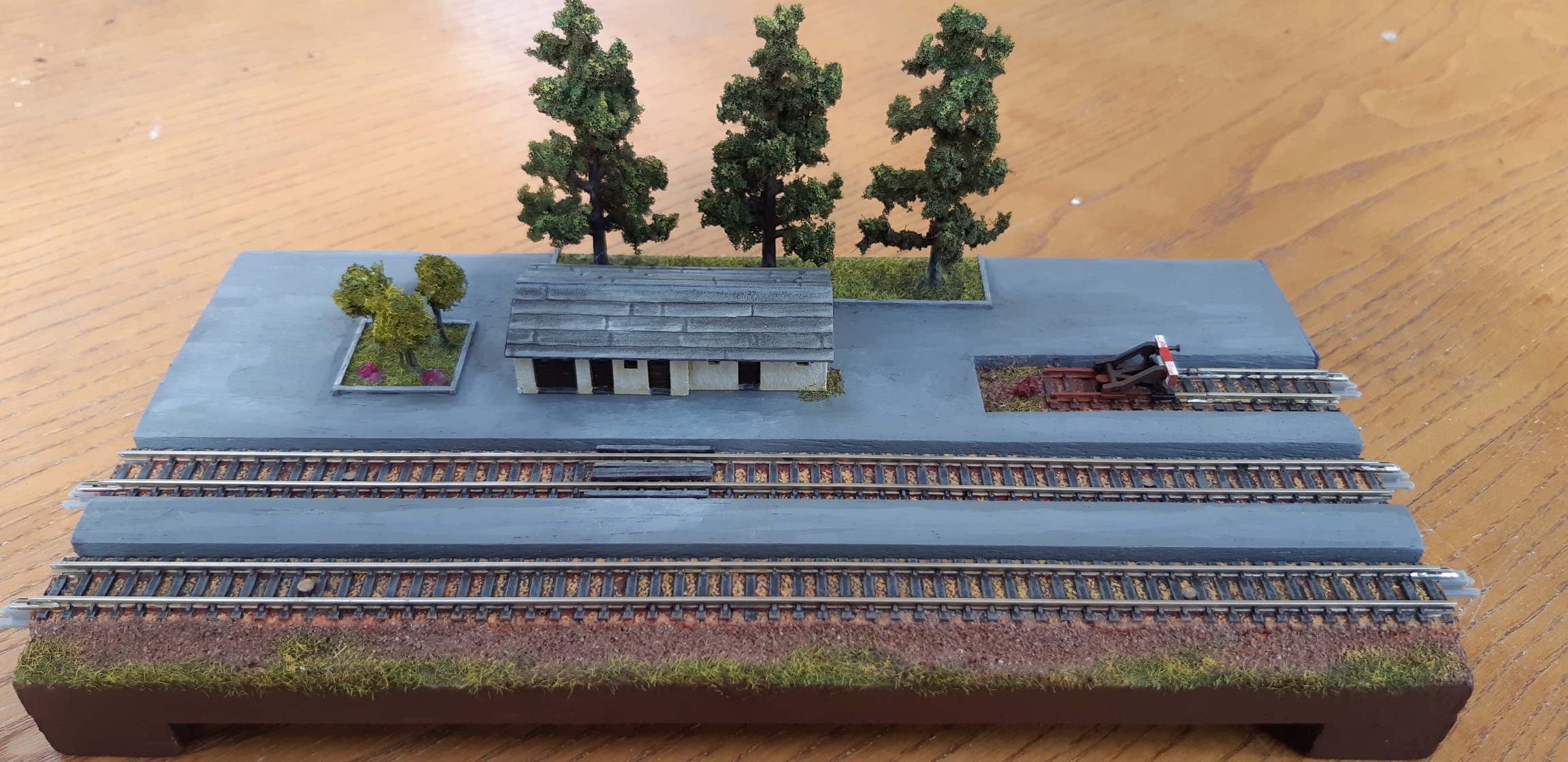

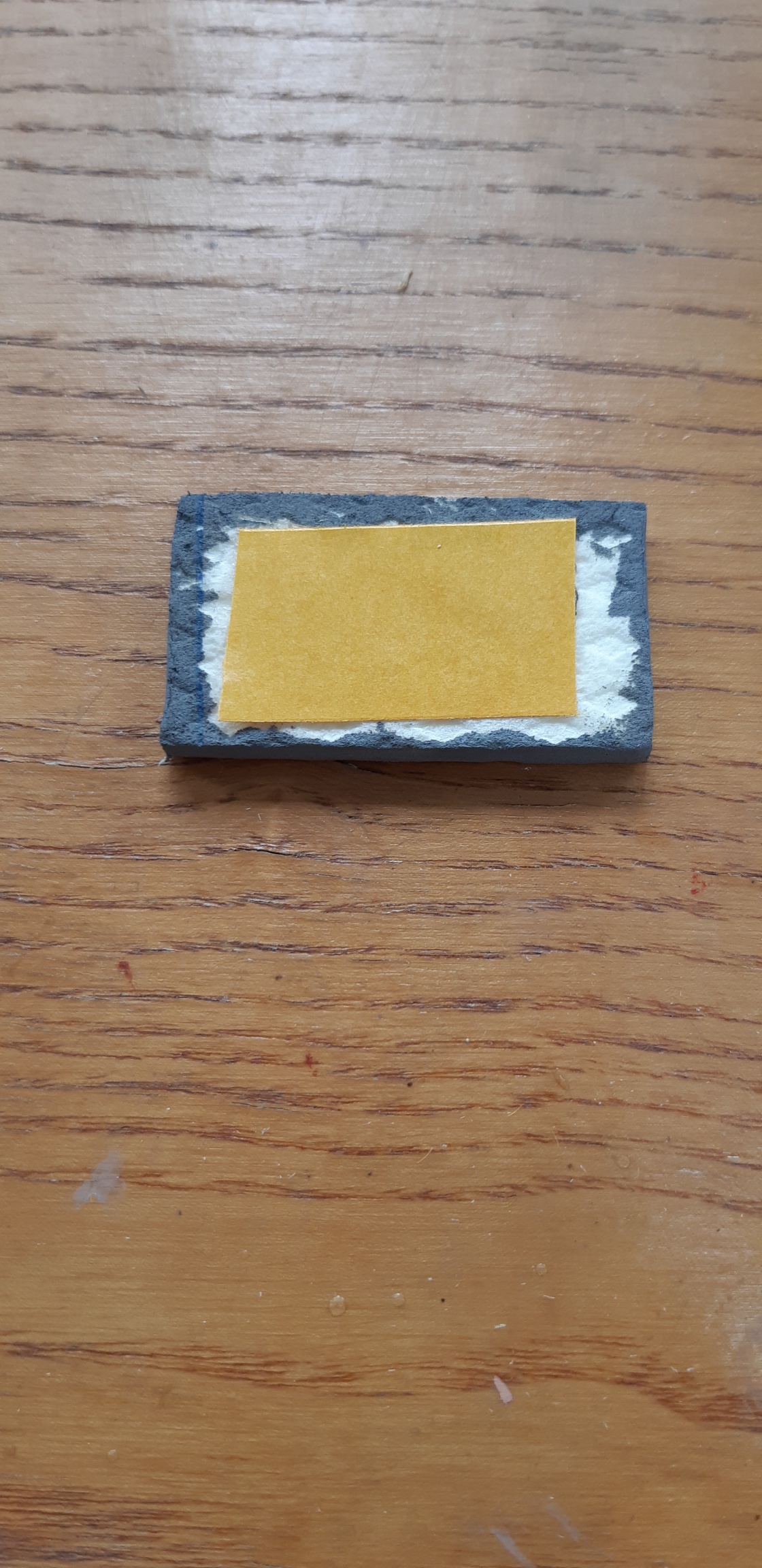

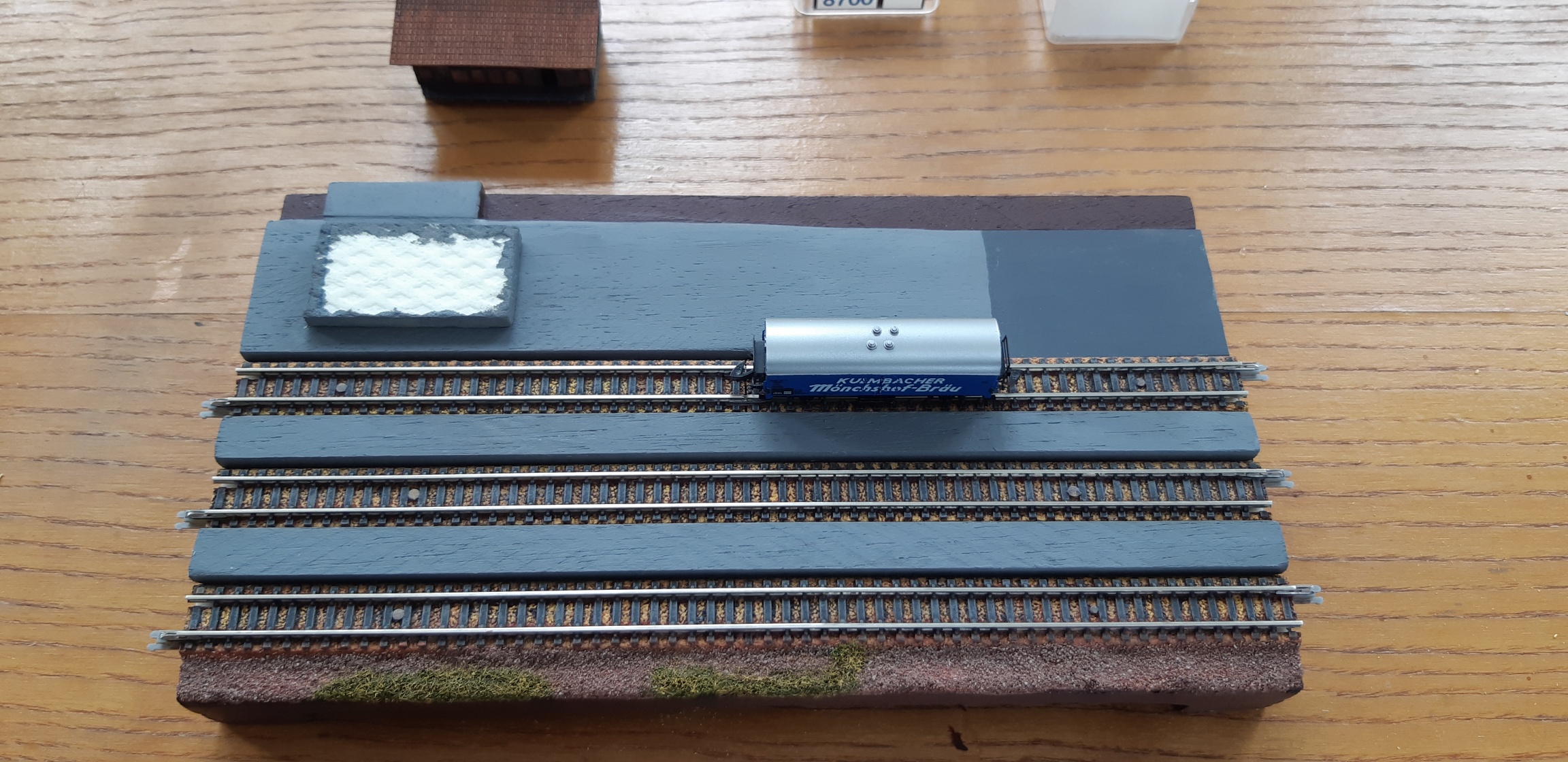

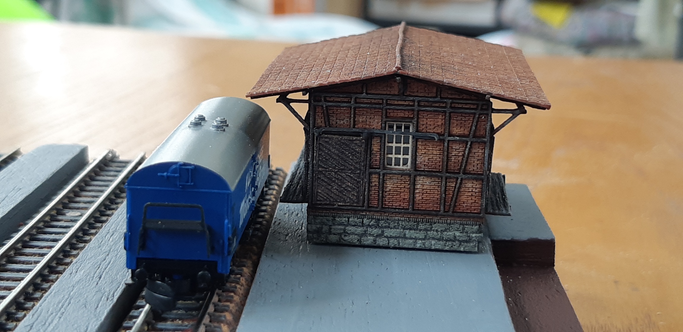

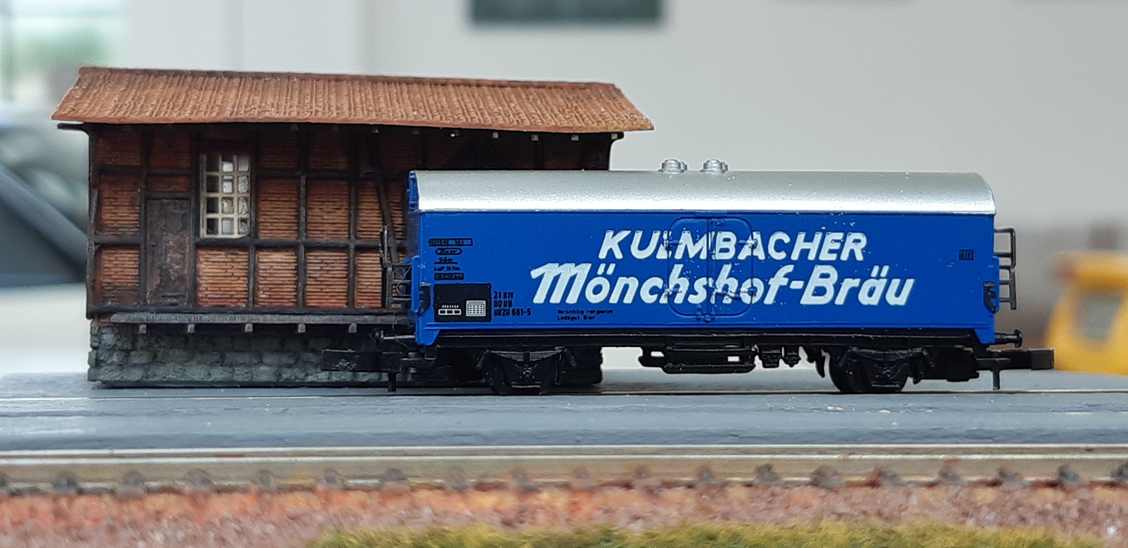

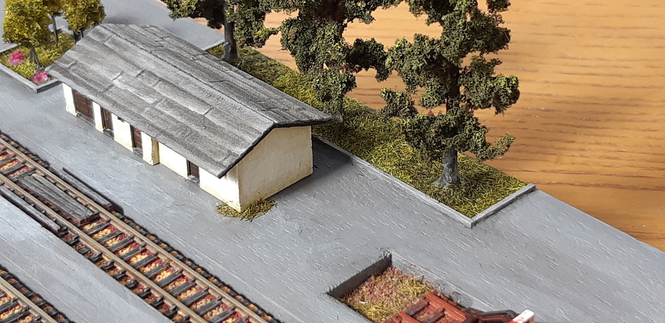

Ho poi sistemato con un magheggio il modulo deposito bagagli allargandolo quel poco che mi consentiva di non andare a rovinare il tetto dell'edificio quando andro a stoccarlo nella sua scatola.
Per fissare gli ho preferito non incollarli direttamente al modulo in quanto per ragion di manutenzione per urto accidentale diventerebbe complicato rimuoverli.
Ho quindi fatto delle sagome in poliuretano in misura delle cavità nei basamenti dei bagni e deposito incollandoli con del nastro adesivo e spingendo dentro le casette a pressione; così posso rimuovere il tutto senza lasciare traccie o rompere in caso di bisogno.

#222 Messaggio da IpGio »
Gradito aggiornamento Lorenzo.
Francamente avrei tagliato il fabbricato, solo per il fatto che tutti i plastici non sono altro che un pezzo del nostro mondo in miniatura e personalmente mi piace che si possa immaginare una continuazione fantasiosa.
#223 Messaggio da v200 »
Ogni nostro plastico è un prototipo dove studiamo come realizzarlo senza istruzioni ma solo tramite prove ed errori. Per ora con piccoli passi procede bene

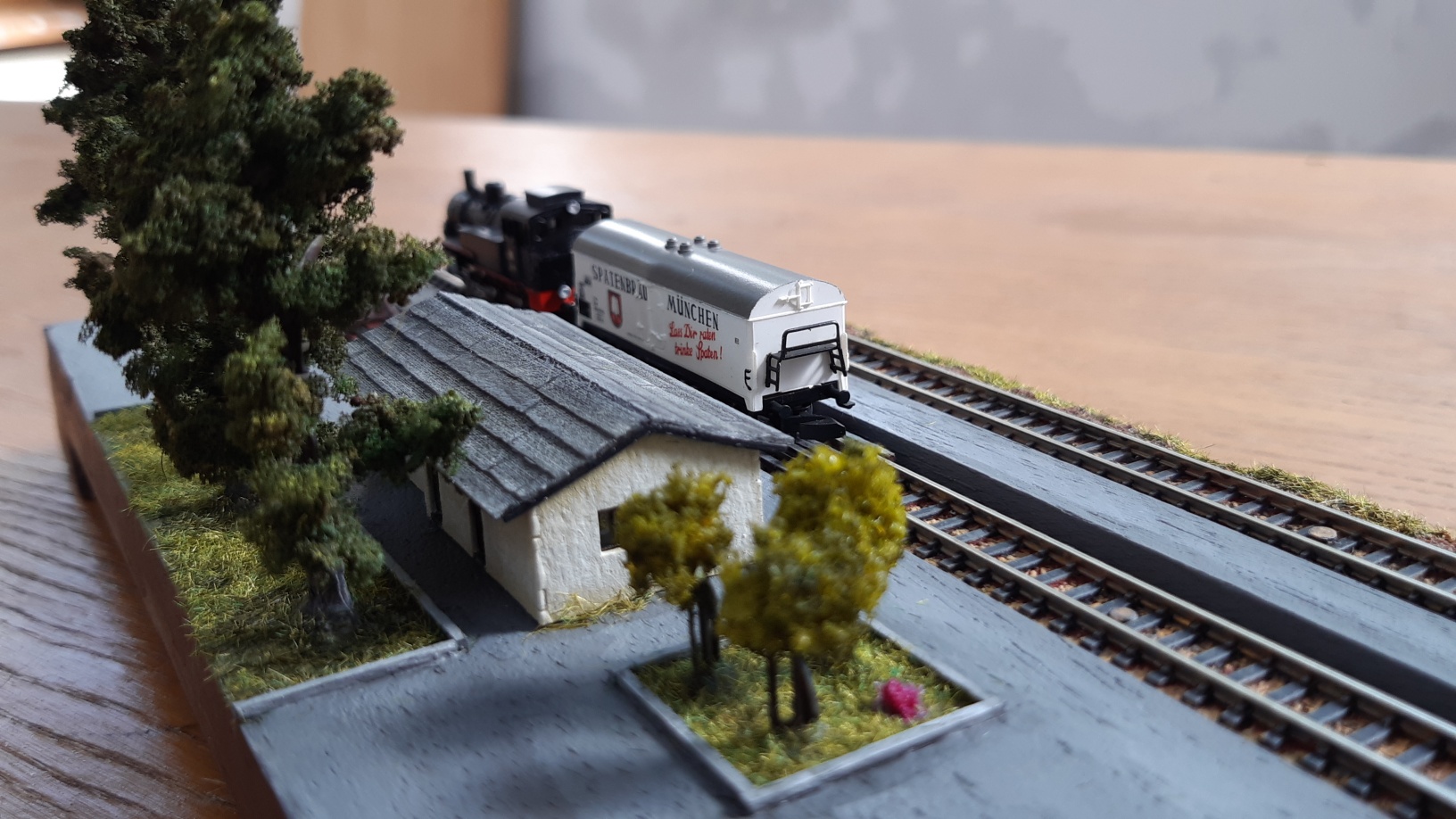

Modulo bagni parzialmente finito.
Mancano lampioni per l'illuminazione e alcuni accesori quali casse, pallet ecc. del vicino deposito merci che arriveranno in futuro, nonchè qualche "umano" a popolarlo.
