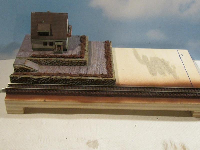

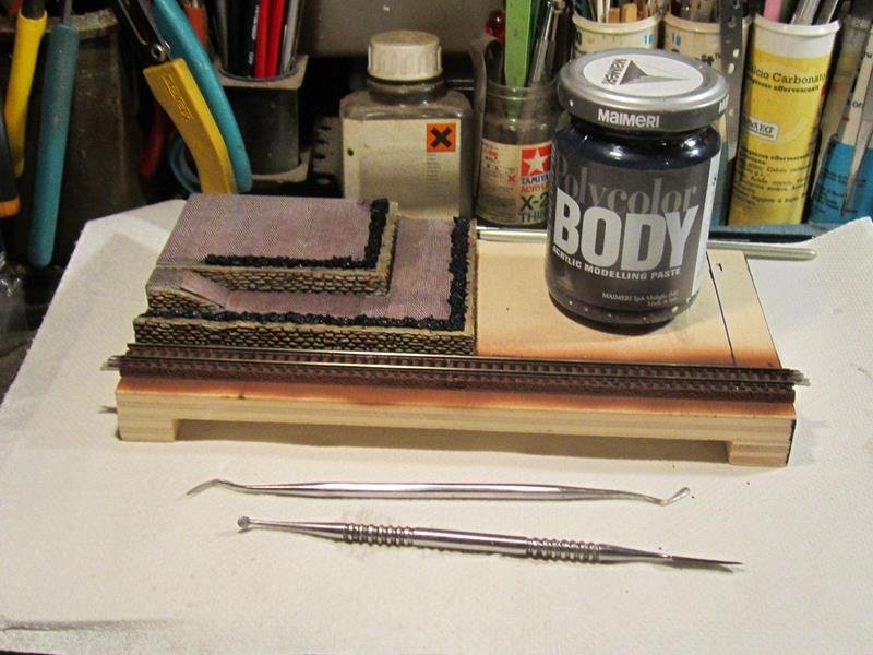

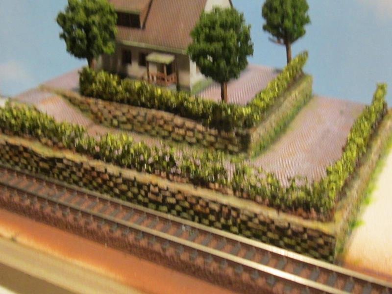

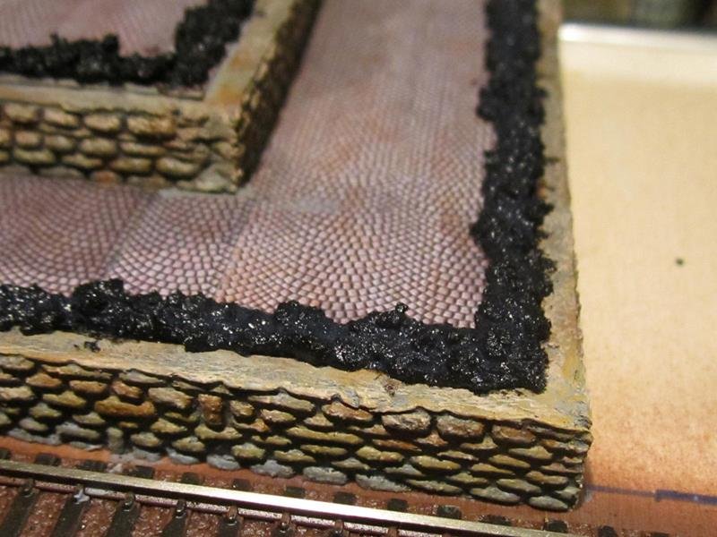

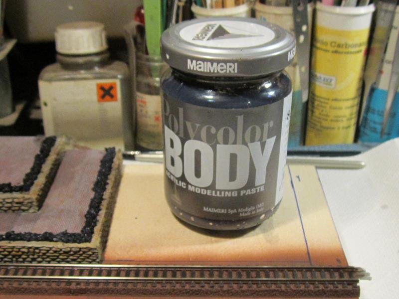

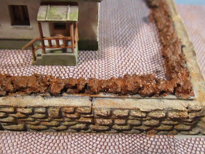

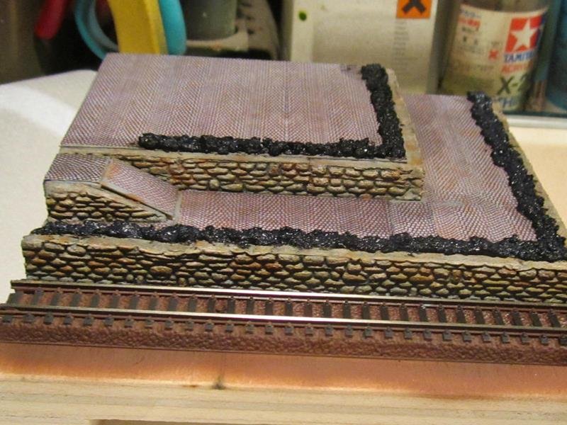

bene, dopo aver passato il film ad olio per uniformare le varie sfumature di colore sui muretti ho provveduto a creare la striscia di terreno dove ospiterà la siepe e qualche alberello ornamentale.
Per creare questa striscia di terreno utilizzo le malte ad uso artistico, sono paste adesive con diversa granumelotria che permette di ricreare la texture ruvida del terreno.
Nel frattempo ho selezionato il figurino di cagnolino da mettere nel cortile ma mi sa che è un po fuori scala, vedremo poi

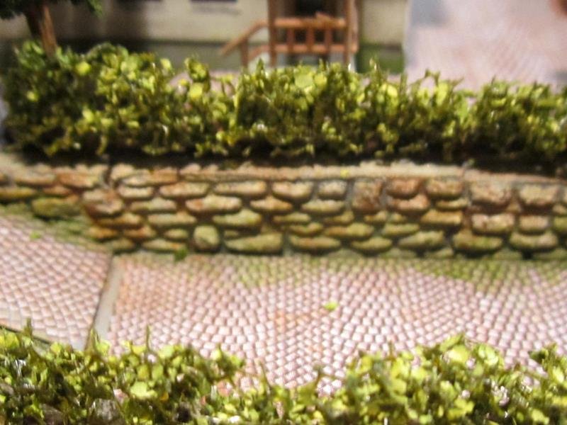

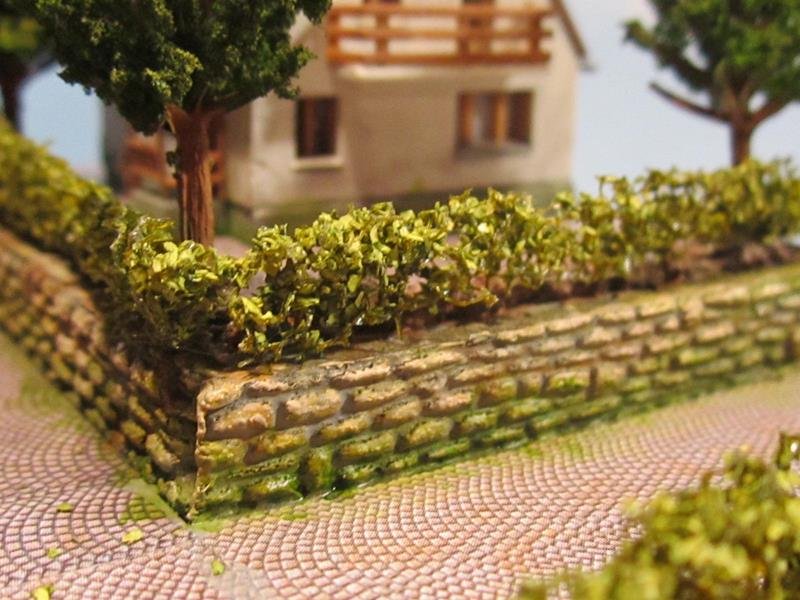

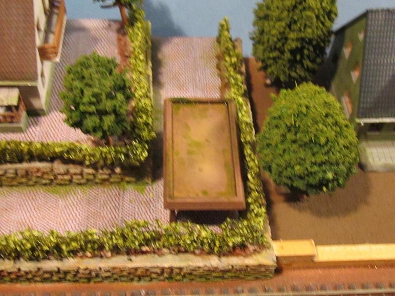

Seccata la malta per il terreno della siepe , oggi ha ricevuto la prima mano di colore.

Ottimi come sempre anche i tuoi avanzamenti!!

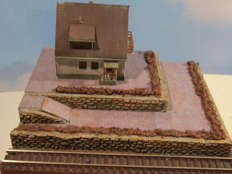

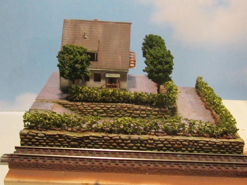

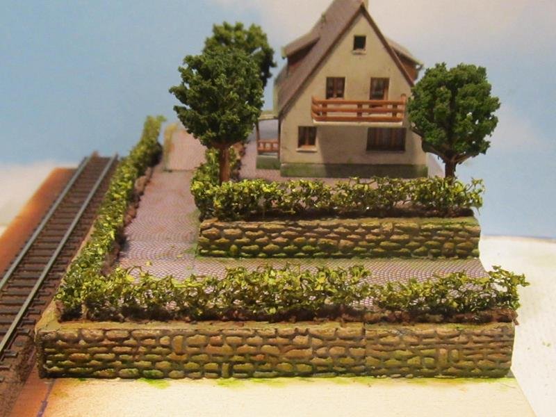

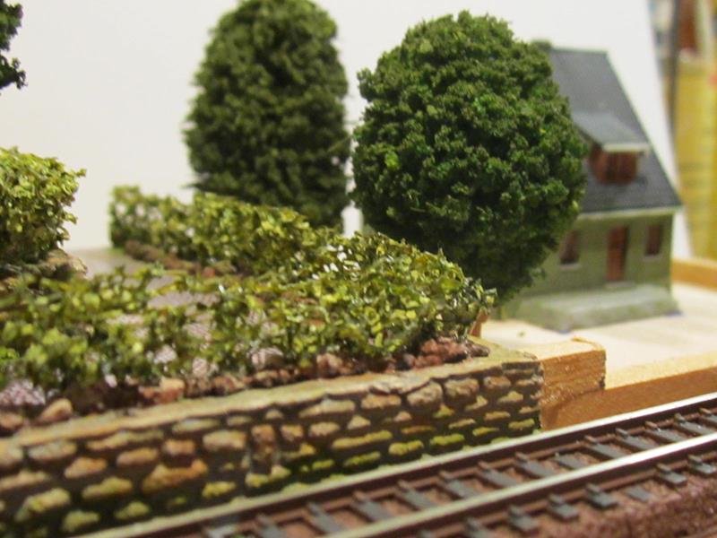

terminato con siepi è alberelli ornamentali, appena saranno tutti ben incollati verranno dati i soliti ritocchi di rito.
Gli alberelli hanno ricevuto un verde oliva scuro con l'aerografo poi una leggera lumeggiatura di giallo opaco come luce finale di schiaritura.

#734 Messaggio da MrMassy86 »
Sta venendo molto bene!!!

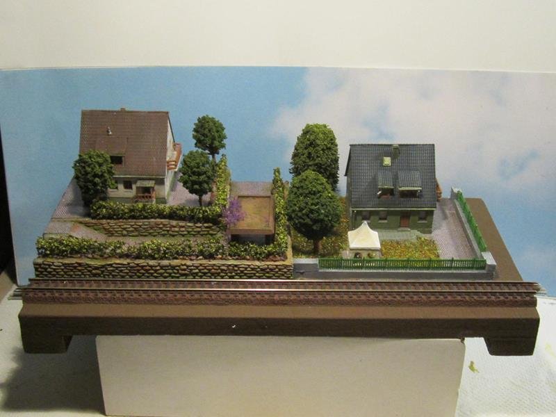

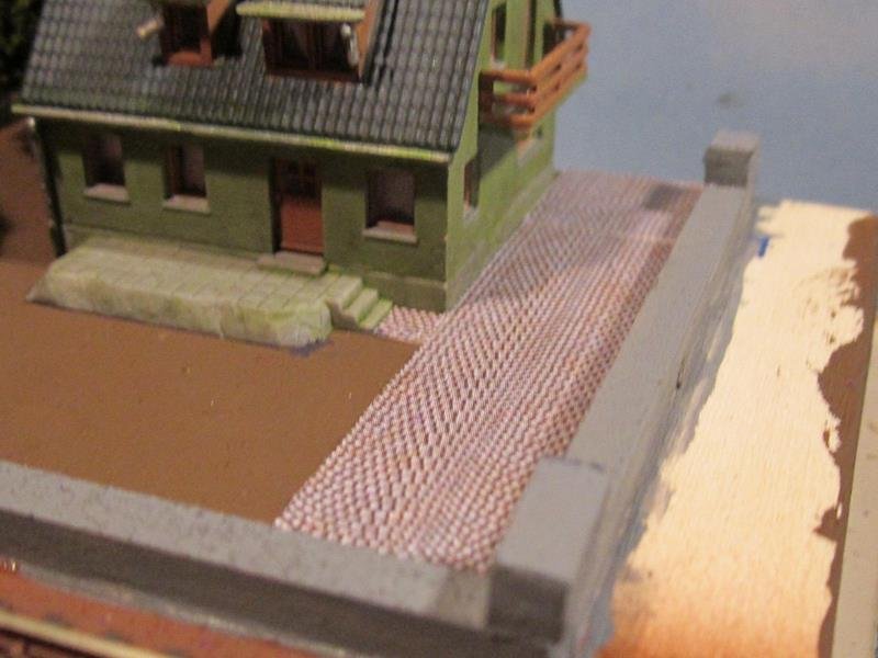

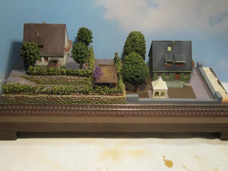

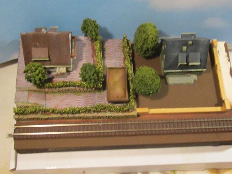

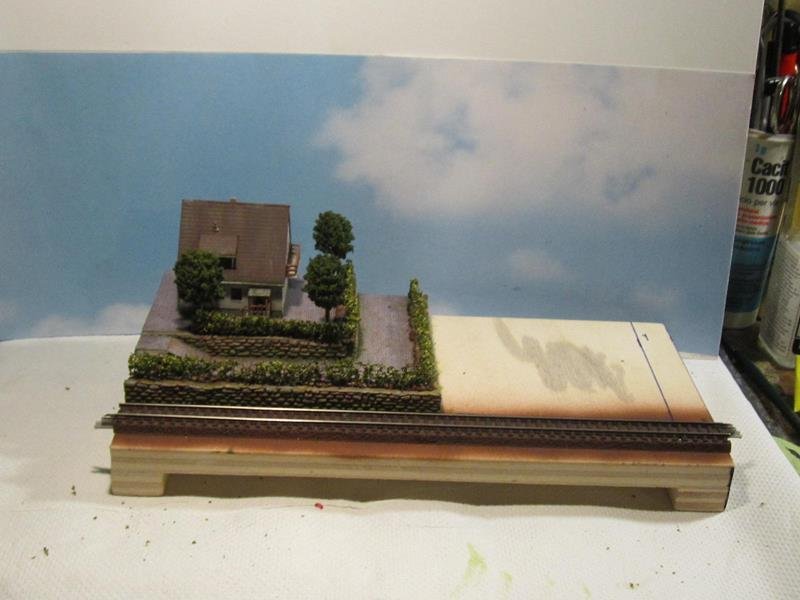

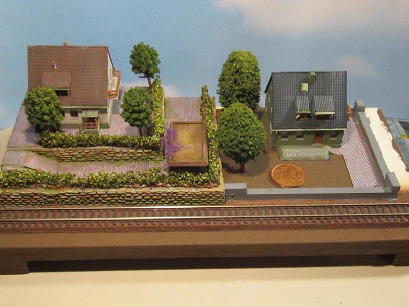

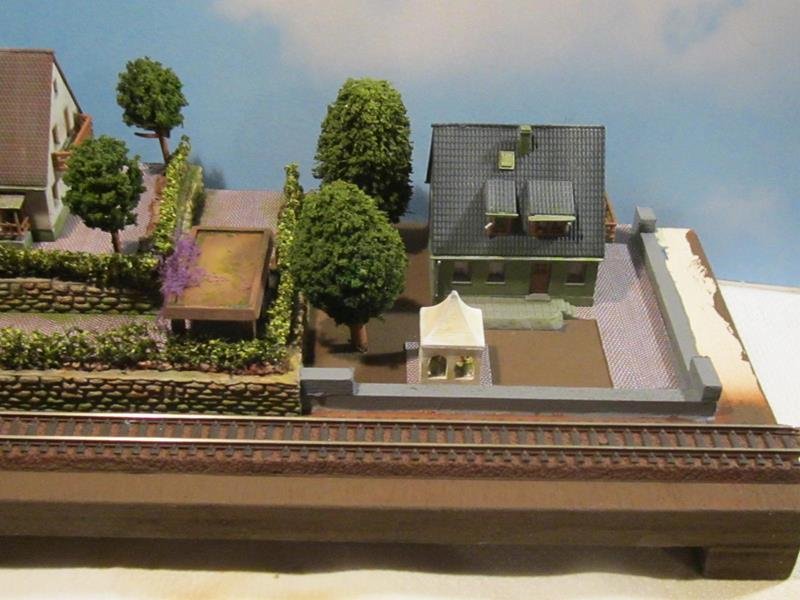

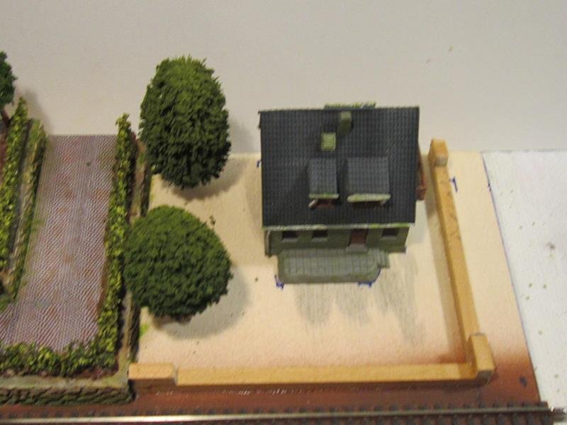

Iniziamo la seconda parte del modulo, questa volta un semplice muretto in cemento per la cancellata, un paio di alberi ad alto fusto e prato per variare un po il paesaggio
Messaggi: 15815
#738 Messaggio da MrMassy86 »
Mi piace come idea, avanti cosi Roby!!
#739 Messaggio da v200 »
Ti ringrazio, questa scenetta di per se è semplice. Quello che da interesse sono i piccoli livelli altrimenti sarebbe tutta la scenografia troppo compressa.
Sfruttando anche solo un accenno di più livelli si da respiro permettendo di avere una veduta completa dei vari dettagli

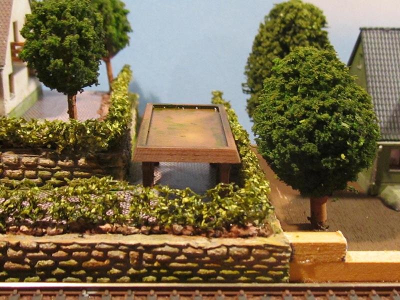

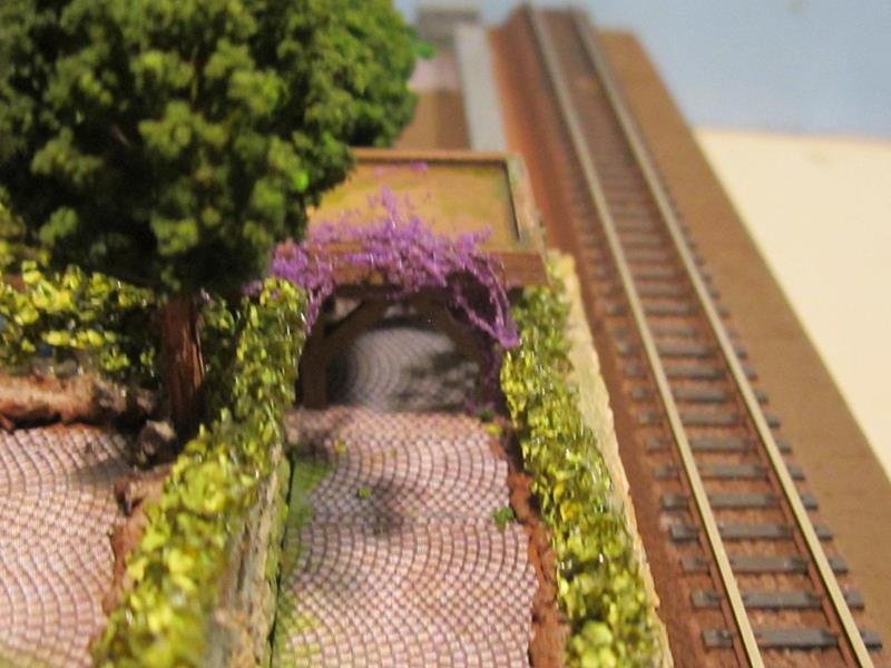

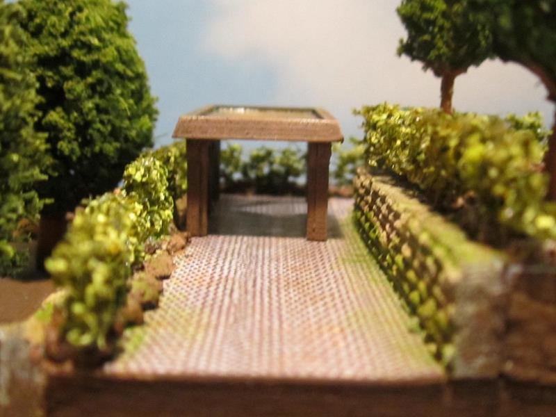

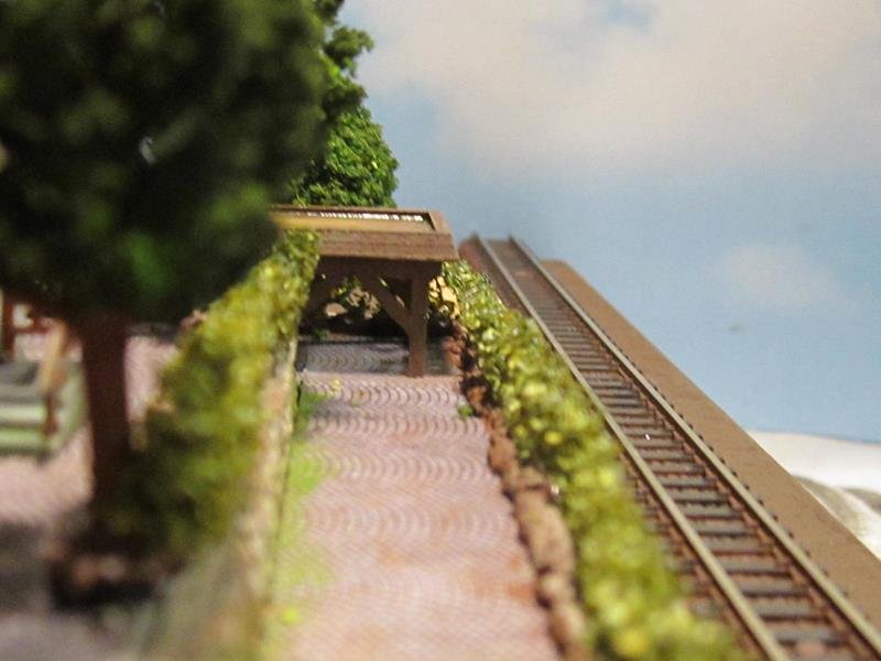

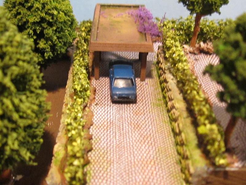

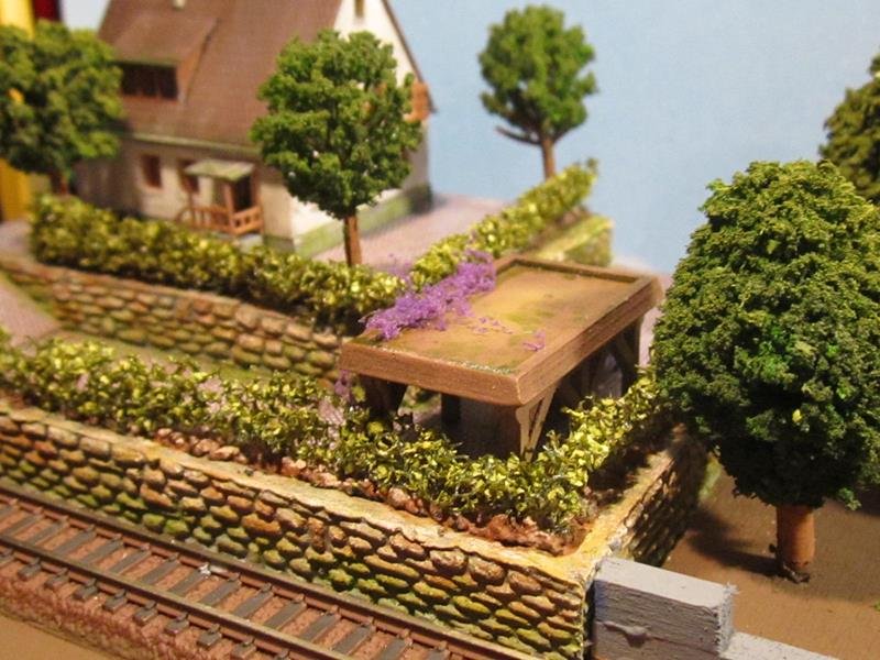

Finalmente stanno arrivando i componenti scenografici per completare la scenetta . Il primo pezzo si tratta di una tettoia in legno per rimessare un automobile reperibile su ebay nel negozio Noba-modelle troverete molte cose utili per i plastici in zeta https://www.ebay.it/sch/noba-modelle/m. ... lBYv~op&rt
Dopo una colorazione uniforme con un marrone medio dato ad aerografo ho creato alcune luci per poi iniziare il mio solito invecchiamento. la tettoia una volta ben asciutta ospiterà un glicine per dare un po di colore

Incollato il glicine alla tettoia e poi al modulo la medesima.

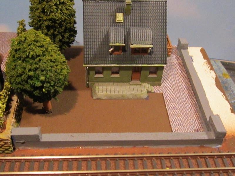

Mentre per la seconda villetta posato il pavè del vialetto e dato un po di grigio base al muretto
Il prossimo dettaglio per il secondo giardino un gazebo già arredato

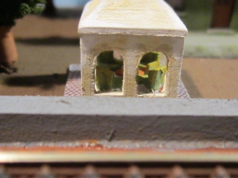

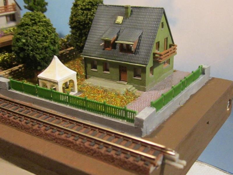

#747 Messaggio da v200 »

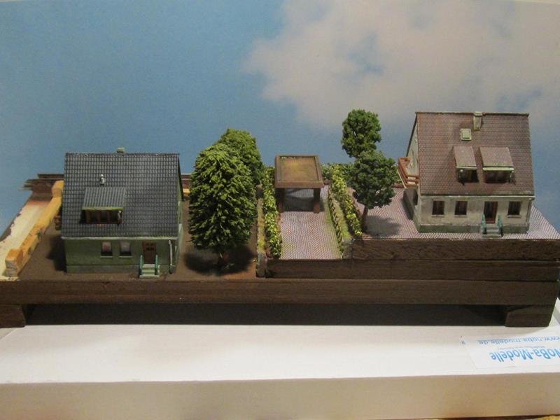

Anche il gazebo è terminato, questa volta come colore ho utilizzato il bianco per la stoffa, un verde per le poltroncine è un marrone per il tavolino.
La parte più difficile era creare un po di contrasto sul bianco, utilizzando la mia esperienza nel dipingere i figurini ( uniformi ) ho scelto un crema molto diluito acrilico per creare un minimo di ombre senza utilizzare i grigi. Una tonalità dominante sul plastico.
dato sulla cupola del gazebo al interno delle falde , lasciando in bianco puro gli spigoli. Causa della leggera velatura ( sul bianco mai calcare con le ombre ) delle falde con pochi dettagli in negativo forse in foto si vede poco.
Per staccare il gazebo dal terreno ho posizionato del cartoncino fotografico con il pavè prima di posizionarlo

#748 Messaggio da MrMassy86 »
Altro passo in avanti, tante volte non sembra ma in questa scala fare questi piccoli particolari rendendoli realistici richieda parecchio tempo, tu sei bravissimo Roby!!!

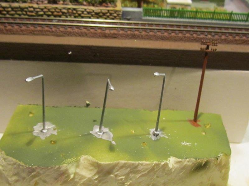

Vedi Massy la mia esperienza di modellista statico in questa scala aiuta molto [99] , quando creavo diorami o basette per mezzi e figurini occorreva dettagliare molto. La parte più faticosa è trovare gli oggetti spulciando il web.
Tornando al modulo, posata l'erba e cancellata ( da colorare/invecchiare) preparati i lampioni, palo telegrafico e creare qualche dettaglio
