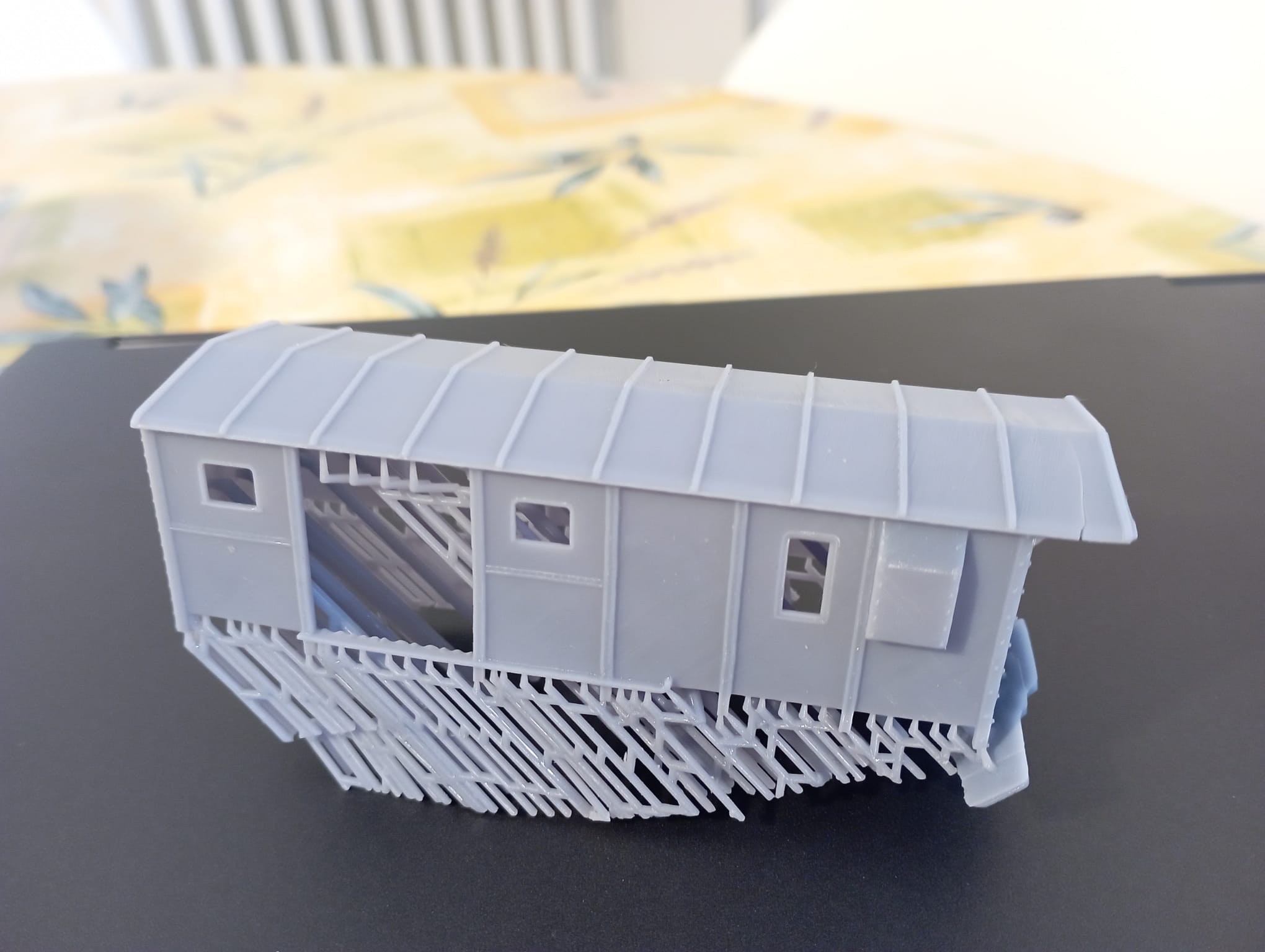

ho cominciato questo weekend il mio prossimo progetto, ho scaricato i disegni dei carri Dm e mi son messo di buona lena a disegnare ottenendo questo risultato provvisorio
a parte qualche dettaglio mancante che è in corso di rivisitazione, ho notato che la resina (ANYCUBIC Resina ABS-Like V2 Lavabile in Acqua) tende a deformarsi.
Sui pezzi piccoli e pieni nessun problema, ma sulla stampa della cassa dopo un pò tende a spanciare verso l'esterno la parte centrale.
Ho notato che succede di più usando acqua per lavare (ho notato che la resina in oggetto è idroscopica), quindi sono passato all'uso dell'alcool etilico denaturato a 90° e il fenomeno è diminuito molto, ma ancora succede dopo qualche ora.
Mi è venuto il dubbio che possa trattarsi del processo di cura, che va a cuocere prima l'esterno facendolo tirare, voi che esperienze avete?
Ora faccio cuocere circa 8 minuti i pezzi usando questa macchina: https://www.geeetech.com/gcb1-uv-resin- ... -1188.html
per poi aggiungere altri 2 min se il pezzo mi pare appiccicoso.
Pensavo che forse potrei fare i seguenti passaggi:
-4 minuti fuori
-4 minuti dentro
Voi che ne dite? Avete suggerimenti?
Grazie a tutti
Nicola

Succedeva anche a me con la resina water washable.
Sono passato a quella lavabile con alcol ed il fenomeno è scomparso.

#3 Messaggio da Nick8526 »
MrPatato76 ha scritto: ↑lunedì 12 febbraio 2024, 11:24 Succedeva anche a me con la resina water washable.
con cosa le lavavi?
Grazie e ciao
Nicola

La resina water washable con acqua.
La ABS like che ho usato dopo con alcool isopropilico.

#5 Messaggio da Nick8526 »
ti ringrazio, vado avanti con gli esperimenti e ti faccio sapere.
Nel caso ho già pronta della resina normale per fare esperimenti
Un saluto
Nicola

#6 Messaggio da MrPatato76 »
Ho provato anche a mixare i due tipi, e devo dire che i risultati sono stati comparabili alla resina classica lavabile ad alcool.
Ho usato gli stessi parametri di stampa per i due tipi di resina.

#7 Messaggio da Nick8526 »
Ciao, fatto esperimento con resina classica ma trasparente, devo dire che effettivamente è migliorata molto la situazione.
Mi sono però reso conto che la resina trasparente ha il brutto vizio di far passare i raggi uv attraverso l'oggetto solidificandosi dall'altro lato non ancora pulito.
Purtroppo mi sono anche reso conto che il puzzo di alcool è insopportabile.
Mettendomi in bagno con la finestra aperta la puzza arriva fino al corridoio con sommo gaudio della moglie.
Temo di dovermi spostare in box oppure fuori al balcone per la sola fase di pulizia.
Mi chiedo però se non ci siano modi per migliorare la resa di quelle ad acqua perchè quella che avevo trovato mi piaceva proprio.
Puzzava poco ed era molto resistente e flessibile.
Pensate che ci ho fatto gli ingranaggi per gli assi di una ale 601 e funziona alla grande!
Intanto vi mando un paio di foto dei risultati
Nicola
