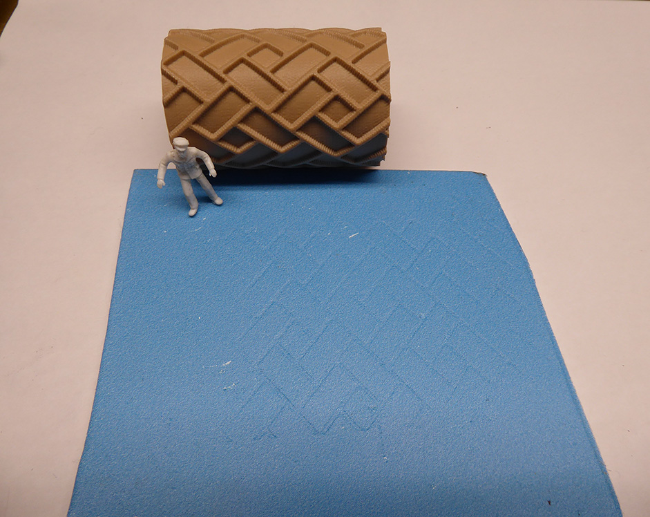

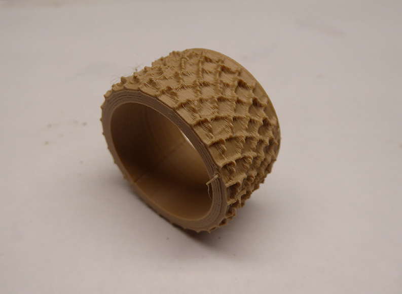

Dunque ..intanto ho stampato due scampoli di questi cilindri, senza farli al completo. Vi posso dire che potrebbero essere utili soltanto pochi di questi cilindri e che le textures impresse risultano grandi, parecchio , quindi bisognerebbe poi ridurre i files stl di dimensioni per la scala H0, c'è poi il problema di come imprimerli, ho provato a forza su forex azzurro ma il risultato è debole come spero riusciate a vedere, penso che senz'altro su eulite o carton plume o isolante murale poliuretanico, vadano bene e senza fare fatica, comunque sempre un supporto di rotolamento è necessario . Vi chiederete " convengono ? Questi cilindri in se non sono stati creati per il fermodellismo, anzi compresi poi che sarebbero adatti per realizzare impressioni su cera o per le candele, comunque per i soldi spesi, costo assai modesto tutto sommato mi sembra in teoria possano far comodo, interessante quello provato , genererebbe una buona imitazione per la pavimentazione per i marciapiedi di stazione quanto sembra.... ho esaminato gli altri su Cura, come dicevo qualcos'altro di utilizzabile c'è...buone le pavimentazioni ad arco in sanpietrini di cui posto un semplice anello, poi credo anche per le murate di tenuta a massi, più o meno, qualcosa si possa ricavare...di più non saprei dire , per ora ho fatto solo due prove di stampa cilindro ma non ad imprimerli su materiali diversi ; tornerò sul discorso appena mi sarà possibiledi sperimentarli su altro ...in sintesi ..beh se volete provarli.. rischiate poco come me.. :)

Credo che ci sia differenza tra Forex e Foam, pur essendo lo stesso materiale di base.
Il Forex più compatto e duro viene usato ad esempio per le insegne pubblicitarie, mentre il Foam (XPS - Linea X-FOAM®) come pannello termoisolante e quindi più "tenero".
Quanto alle dimensione della texture, potrebbe andare ben per presepi o diorami in scale più grandi.
Comunque l'idea è buona e per gli amici appassionati di stampa 3D, forse una soluzione, adottando come materiale da incidere il DAS e affini.
