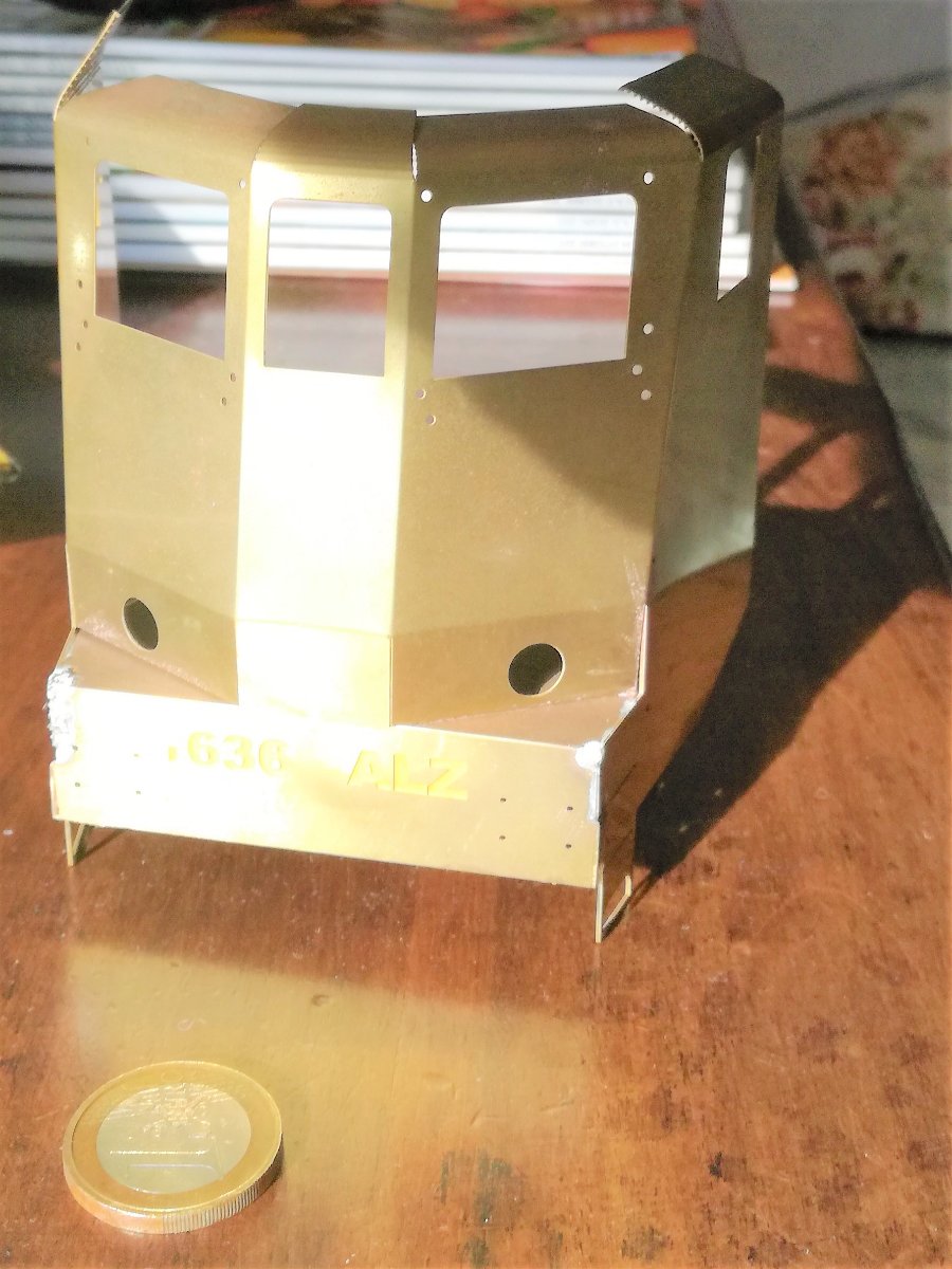

AndreaE636
Messaggi: 14
Iscritto il: martedì 13 ottobre 2015, 8:21
Città: Genova
Re: Cerco stampa 3d carrello E424
#8 Messaggio da AndreaE636 »
Finalmente ho ritrovato il mio primo prototipo del musetto della E636, appena imbastito.
Spero al più presto di riuscire a riprendere i lavori, questa volta però partemdo dai carrelli come già scritto più sopra
Messaggi: 1107
Città: belgioioso
#9 Messaggio da robiravasi62 »
che bello!!
