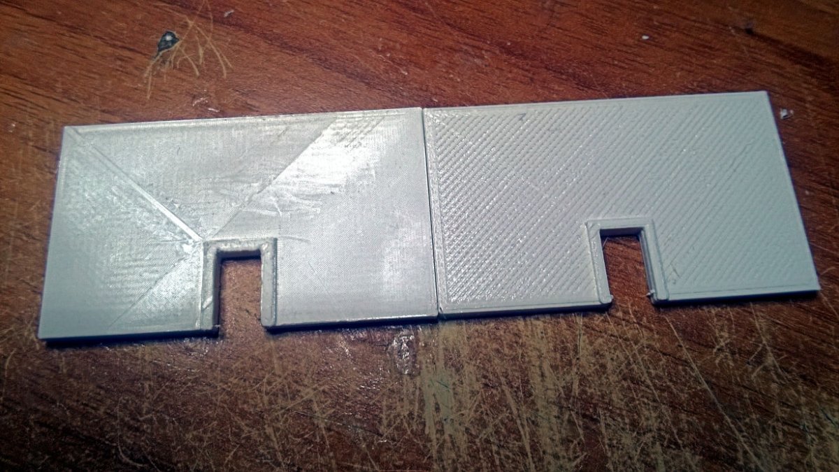

Da una discussione aperta sul Forum DueGi ho scoperto l'esistenza della funzione 'stiratura' nel software di 'slicing' Cura: tramite questa funzione ( ironing in inglese ) viene eseguita al termine della deposizione degli strati una ulteriore passata a maglie molto strette senza apporto di materiale, ma con l'estrusore ben caldo con l'effetto di spianare le crestine tipiche delle FDM.
Dalle foto postate e da un mio piccolo esperimento i risultati sembrano notevoli.

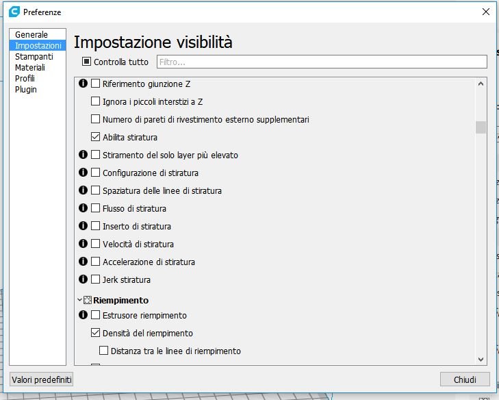

L'ho finalmente trovata nella sezione guscio, nella versione 2.7 era in fondo nella sezione sperimentale, nelle nuove versioni è stata implementata nella sezione Guscio(Shell), con qualche parametro di configurazione in più, mi resta solo da fare alcune prove per verificarne il suo utilizzo

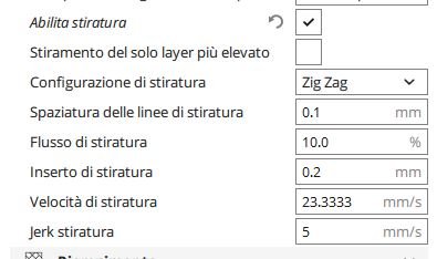

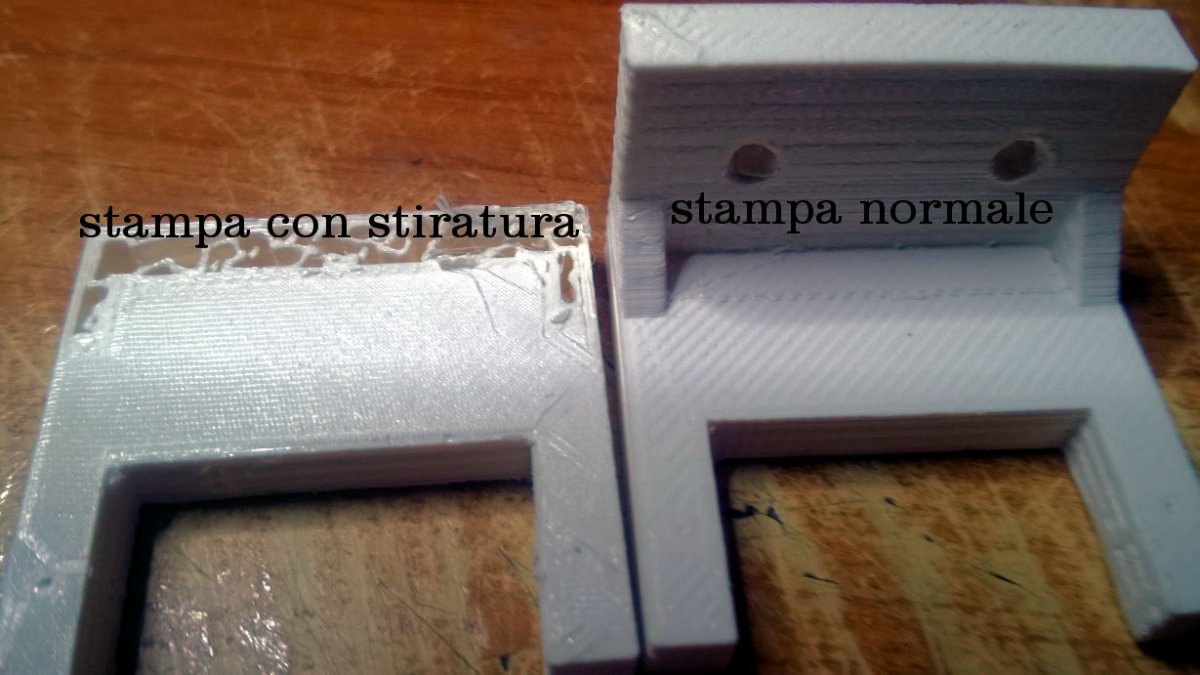

Ho fatto la prova della stiratura con la mia stampante, effettivamente il sistema riesce a lisciare abbastanza bene la superficie (solo in orizzontale), unico neo quando riprende ad estrudere il materiale per continuare la stampa normale si ritrova ad un momentaneo blocco dovuto al materiale depositato nella punta dell'ugello, questo purtroppo crea il problema che non depositandosi uno strato non esiste più l'appoggio per gli strati successivi con conseguente versamento a vuoto e non completamento dell'oggetto
ho usato i seguenti parametri
forse sono eccessivi e sarebbero da modificare, vedo di fare ulteriori prove, ma sinceramente penso che non risolvo più di tanto, certamente se la superficie è ultima senza ulteriori apporti va bene, spuntando la voce 'stiramento del solo layer più elevato'.

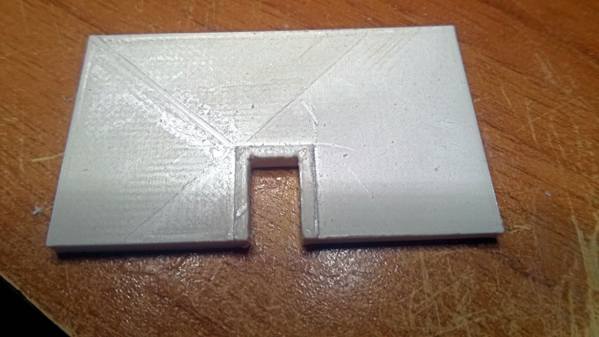

Dopo aver effettuato vari test di stampa con valori differenti, ne deduco che questa funzione essendo nata con calibrazioni relative alle stampanti Ultimaker, che è il produttore di questo software, essendo opensource si può adattare ad altre macchine, è evidente che per suo interesse lo fa in base alle sue macchine, però lavorandoci sopra un po' si trovano i parametri giusti, ho disegnato una parete con una porta e relativo contorno rialzato, nelle prime prove tenendo una velocità bassa, che liscia in modo ottimale, ha sbavato nel contormo della porta fondendo troppo, allora ho impostato una velocità superiore e questa volta sono riuscito ad avere un pezzo accettabile, come potete vedere dalla foto non è venuto male a parte alcuni segni per lo spostamento dell'ugello, che una volta verniciati non sono assolutamente visibili
