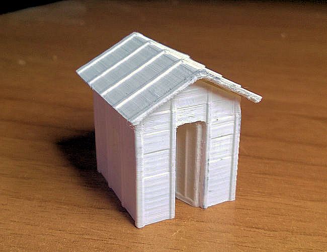

E' venuta bene! Avrei un'idea da ignorante, forse assurda: camuffare le righe che fisiologicamente fa la stampante, con una forma a mattoncini. Se è assurda come non detto!!!![:I]
Ciao!!! :smile:
Re: Stampante 3D
#178 Messaggio da sal727 »

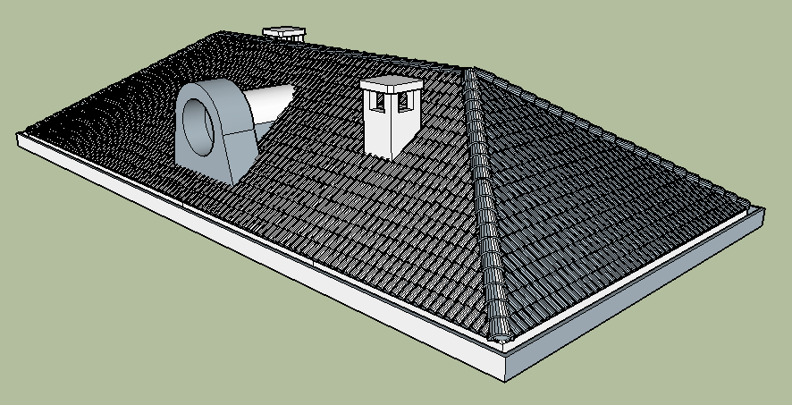

E' una cosa alla quale avevo già pensato, per es nel casello ci può stare bene, ma non dappertutto, qualche macchia di distacco dell'intonaco farebbe la sua figura. :wink:
Come puoi notare nel tetto ho dato solamente una passata di filler ed il comignolo sembra fatto di mattoni e non sta male.

Salvatore, sei anche molto abile a verniciare bravo!
Ma io vorrei capire una cosa...tutte quelle righe sono un limite della stampante, oppure sei tu Salvatore che sbagli qualcosa?
Re: Stampante 3D
#180 Messaggio da sal727 »
Grazie Massimiliano :smile:
Grazie Alessandro, le righe purtroppo ci sono, il deposito del materieale è a strati, credo che si possano ridurre in modo meno invasivo operando sui parametri della stampa ed utilizzando materiale migliore, per questo prima di verniciare bisogna stuccare con passate di filler o stucco bianco in modo da ridurre gli avvalamenti ed avere una superficie liscia, sicuramente ci proverò a ridurre le righe, da quando ho iniziato ho fatto dei notevoli passi avanti, essendo autodidatta mi occorre tempo :wink: .

Una considerazione dovuta alla maggior pratica: se date una occhiata alle foto del mio 'filetto'
Qui comincia l'avventura . . . in 3D
noterete che materiali di diversi colori danno luogo a rigatura differente.
Alcune mescole sembrano piu' cristalline ( rosso, arancio, blu ) e altre piu' pastose(bianco, grigio chiaro, verdino ).
In aggiunta a questo io uso un passo verticale di 0,1 mm ( e talvolta di 0,05 mm nei passaggi difficili ) e ovviamente il lavoro di stuccatura e' molto minore.
Se guardate gli elementi stampati in 'lastra' la rigatura e' praticamente inesistente e si nota di piu' la tipologia del riempimento..
Salvatore, se pubblichi i disegni del nuovo 'cessetto' e del tetto del casello faccio delle prove di confronto con le tue.
A presto, Antonello

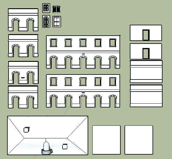

ecco i disegni, sono completi e senza errori [:I]
casello muri infissi.zip (132,61 KB) casello tetto.zip (784,96 KB)

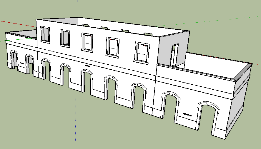

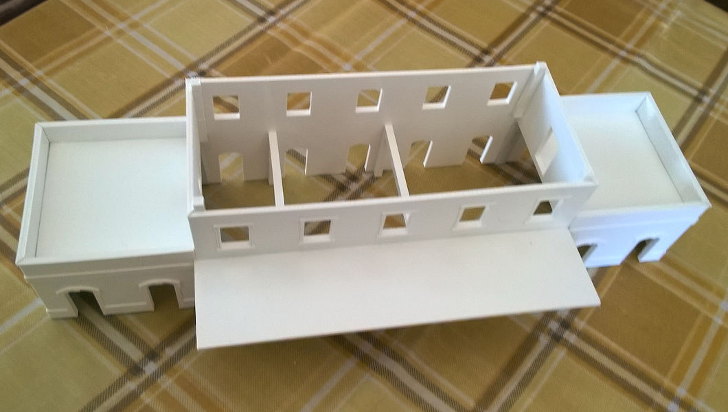

Proseguendo le mie prove con la tecnica della stampa in 3D, partendo dai piccoli edifici, vedi il gabinetto ed il casello, ho eleborato un progetto di una stazione, ho preso riferimento dalla stazione di Doriano recuperata in rete, con qualche piccola modifica, aggiunta la pensillina e l'orologio sul tetto.
A causa delle dimensioni maggiori non è stato possibile procedere con una sola stampata, per cui ho sezionato il fabbricato e predisposto per assemblamento, unico pezzo che sarà intero è il tetto.
progetto:

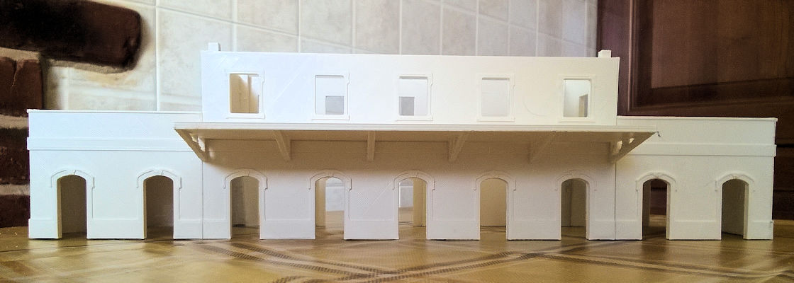

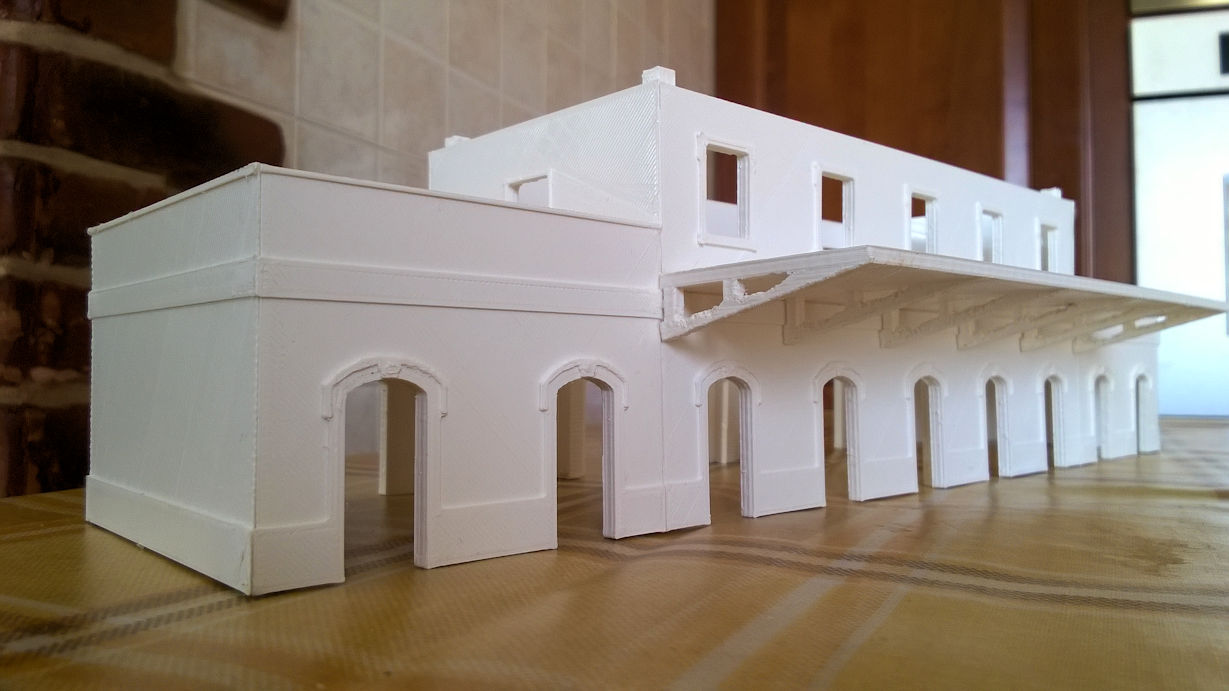

ecco alcune immagini della stazione assemblata, manca il tetto che ancora devo stampare

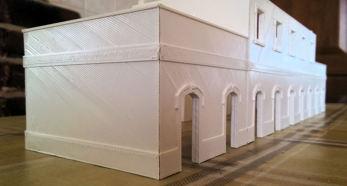

lato binari:
lato esterno:
come si può notare non uso più il pla colore blu avuto in dotazione, ho acquistato un rotolo di colore bianco di materiale superiore al precedente, questo non elimina i famosi segni dovuti alla stampa ma li attenua leggermente.
Mi sembra che non sia venuta male [:I]

E' venuta benissimo. Un velo di fondo tinta, e più mani di vernice alle pareti e sarà perfetta. Bravissimo :cool:

Salvatore, posso fare una domanda? hai stampato i singoli pezzi, che sono pareti e che suppongo hai stampato sdraiate. Si vedono comunque delle "striature inclinate a 45 gradi" sulle pareti. Cio' che voglio sapere è che comunque una superficie orizzontale rimane striata? non solo una verticale?grazie
Re: Stampante 3D
#189 Messaggio da sal727 »
Ringrazio per l'apprezzamento
@robiravasi62
si a differenza delle altre realizzazioni dove le pareti erano stampate in verticale, qui la stampa è in orizzontale e come noti dall'ultima foto si notano le passate della stampante, l'inclinazione non è esattamente di 45°, il software inclina l'oggetto in base al minor tempo di realizzazione, per utilizzare meno passaggi, per cui la stampa nella parte del contorno va diritta e li posso impostare quante passate desidero fare, io ne faccio 2, poi lavora in diagonale per il riempimento, la dimensione delle passate dipende dall'ugello che si usa, le classiche sbavature sono anche riferite ad altri parametri settati, consideriamo che la stampante, anche se secondo il mio parere fra le migliori, è ad uso consumer e non professionale. In fase di verniciatura utilizzo, come precedentemente postato, passate di stucco per ridurre queste sbavature. :smile:

grazie della risposta, immaginavo che con un po' di stucco spray sistemassi tutto. nella mia ignoranza volevo capire perchè striasse anche orizzontale

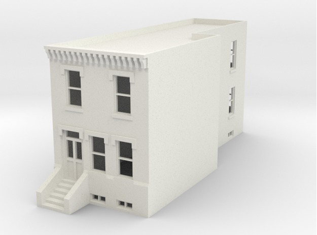

Per le righe di stampa forse dello stucco spray tipo carroziere? Bisognerebbe fare una prova su un rettangolo ( un pezzo di prova stampa senza importanza) per vedere se lo stucco intacca la plastica.
A volte questi stucchi sono un po aggressivi con la plastica.

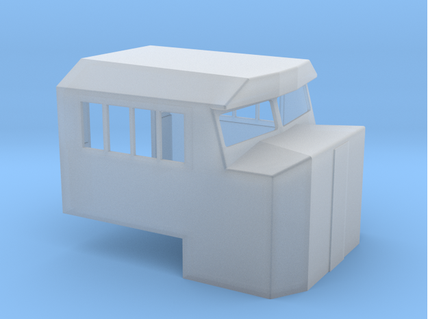

Una alternativa fare la stampa da Shapeways ( www shapeways.com ) so che stampano per conto terzi con macchinari industriali.
Ecco un loro lavoro
334,39 KB
Se soddisfa i loro requisiti lo mettono in vendita.
Roby
30,26 KB

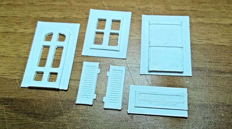

Complimenti Salvatore è venuto un bel lavoro, ma per gli infissi come ti regoli utilizzi la stessa tecnica con la stampante oppure utilizzi il petg da 1 mm inciso e poi incollato all'interno.
Peppe
Peppe Petronio
Re: Stampante 3D
#198 Messaggio da sal727 »
@Peppe Petronio
grazie per il complimento, se guardi la prima foto quella con nome progetto noterai che in alto ci sono anche gli infissi, in foto li vedi stampati, vengono bene ed è mia intenzione stamparli anche a metà in modo che si possano utilizzare come anta aperta, sono fatti su misura.

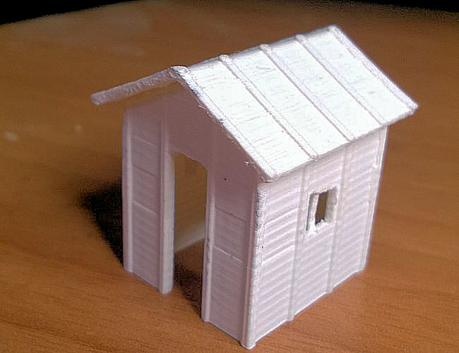

Un altra piccola realizzazione, un casotto stile fs
ho voluto fare una prova stampandolo con la porta aperta, esito soddisfacente :wink:
