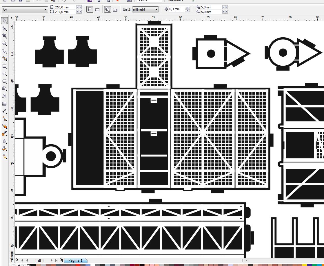

matteob ha scritto:
I riempimenti non sono importanti: servono le linee che delimitano i pieni, i vettori appunto. Con quelli fai tutto e ricavi il 3d in un istante!
Con la fotoincisione, io non uso le linee, perchè mi creano degli spessori.Ad esempio se in questa foto, tolgo il riempimento risulterà semplicemente un foglio bianco.Non so se riesco a spiegarmi :sad:
182,64 KB

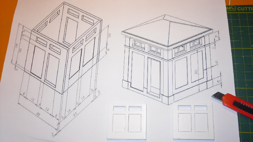

Proseguendo le mie prove ho voluto cimentarmi nella creazione di un piccolo stabile, recuperato in rete un gabinetto fs con relative misure
creato il disegno e fatto la prova
ho anche voluto creare i muri interni
direi che la prova è soddisfacente, a parte un controssoffitto che è saltato fuori, sicuramente un mio errore in fase di disegno e vedrò di togliere, si vedono tutti i rilievi , sbavature pochissime, manca solo il tetto che devo ancora disegnare, un passo alla volta :wink:

#116 Messaggio da AXEL »
Beh questo è bellissimo :razz:
Verniciato non avrà proprio nulla da invidiare ai modelli commerciali :wink:

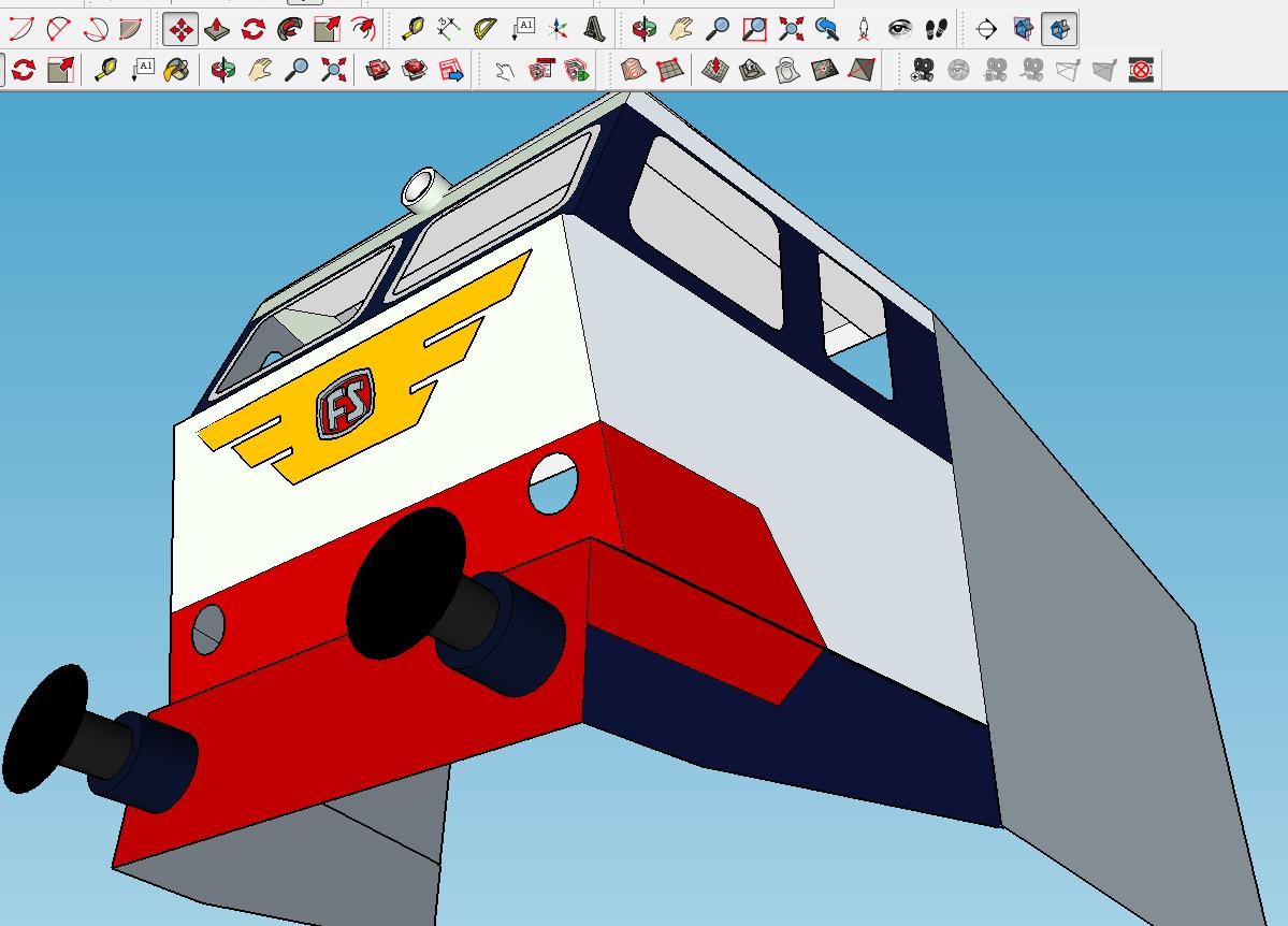

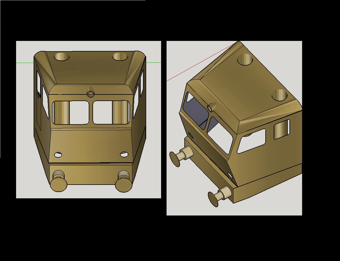

Riusciremo ad ottenere questo in scala N? e perchè no, anche in scala TT?
Con la grafica 3D si possono pure progettare oggetti da fresare come ruote, ingranaggi, vite senza fine ecc...

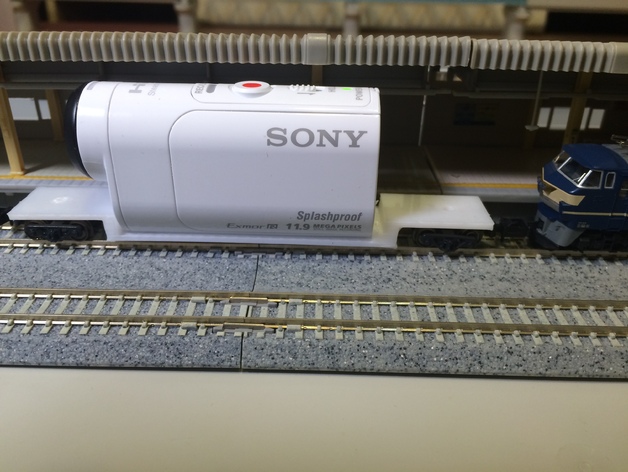

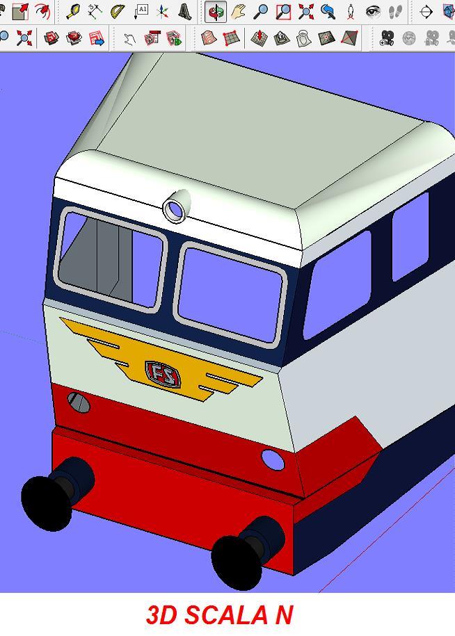

#121 Messaggio da sal727 »
Riccardo ha scritto:
complimenti Salvatore, ottimi lavori !!! :cool: :cool:
Grazie, guarda questo, mi sembra di ricordare che la tua camera è simile, questo modellino è in scala N si può fare in TT, devi solo inserire i carrelli con le ruote

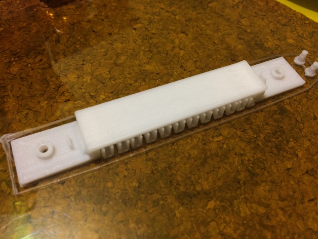

#122 Messaggio da Riccardo »
Grande Salvatore !!!. :cool: :cool:
pensa che a suo tempo volevo modificare questa cisterna e creare un telaio ribassato simile al tuo progetto per non urtare la linea aerea che nella scala TT è 50 mm dal piano ferro.
402,8 KB
431,71 KB
poi ho desistito perchè "vedevo" nella camera tutta la parte frontale del carrello (la camera ha molto grandangolo....)
Re: Stampante 3D
#123 Messaggio da sal727 »
Non è un mio progetto, l'ho trovato in rete
http://www.thingiverse.com/thing:638824
se guardi insieme alle immagini c'è anche un video che fa vedere le riprese dalla cam inserita nel vagone.
poi qui riferite sempre alla stessa cam ci sono altri supporti
http://www.yeggi.com/q/az1/?s=tt

#125 Messaggio da Riccardo »
visto il video, interessante.
In questo caso il carrello non viene inquadrato, è stato trovato il giusto posizionamento della cam :cool: :cool:
