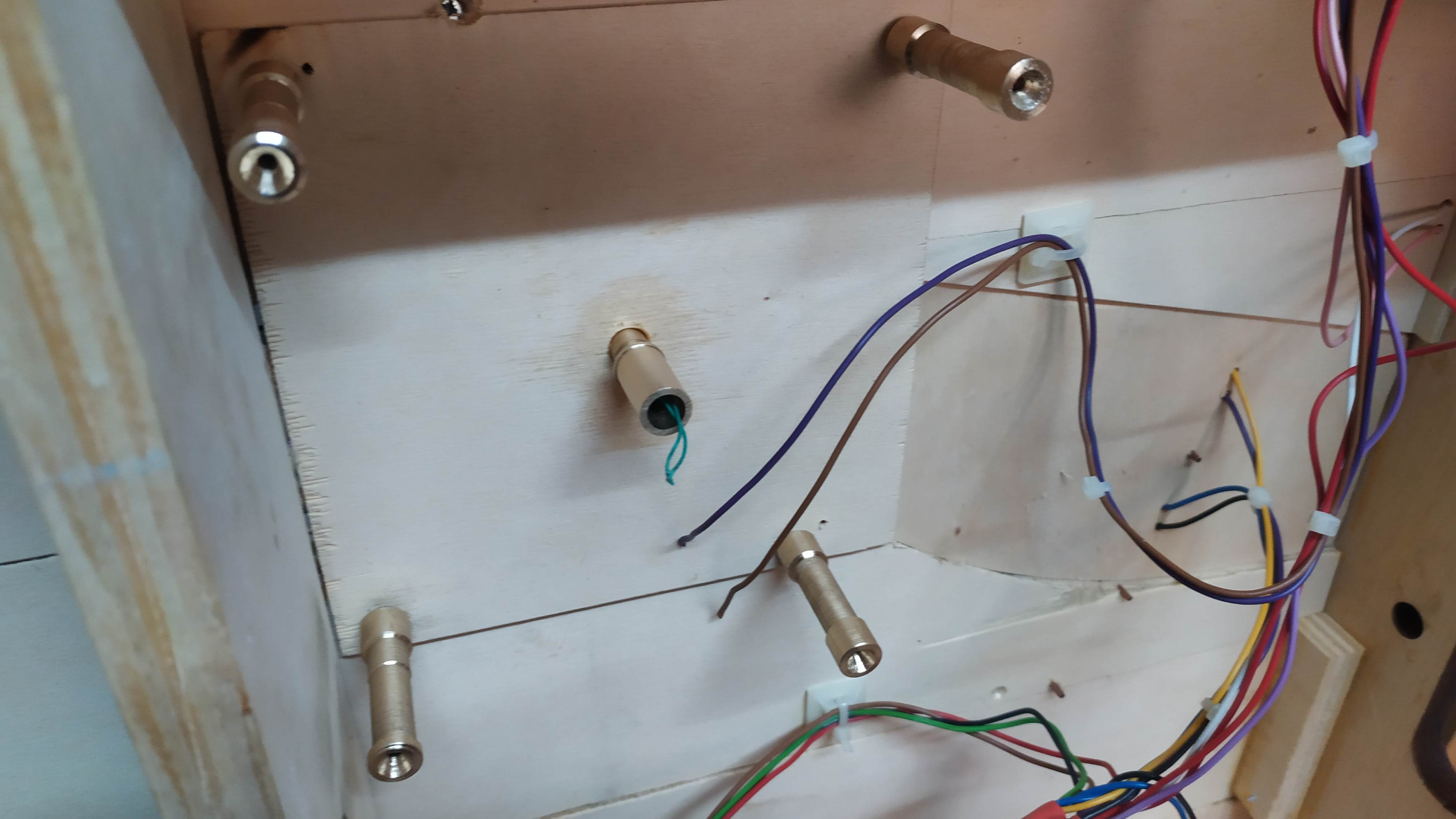

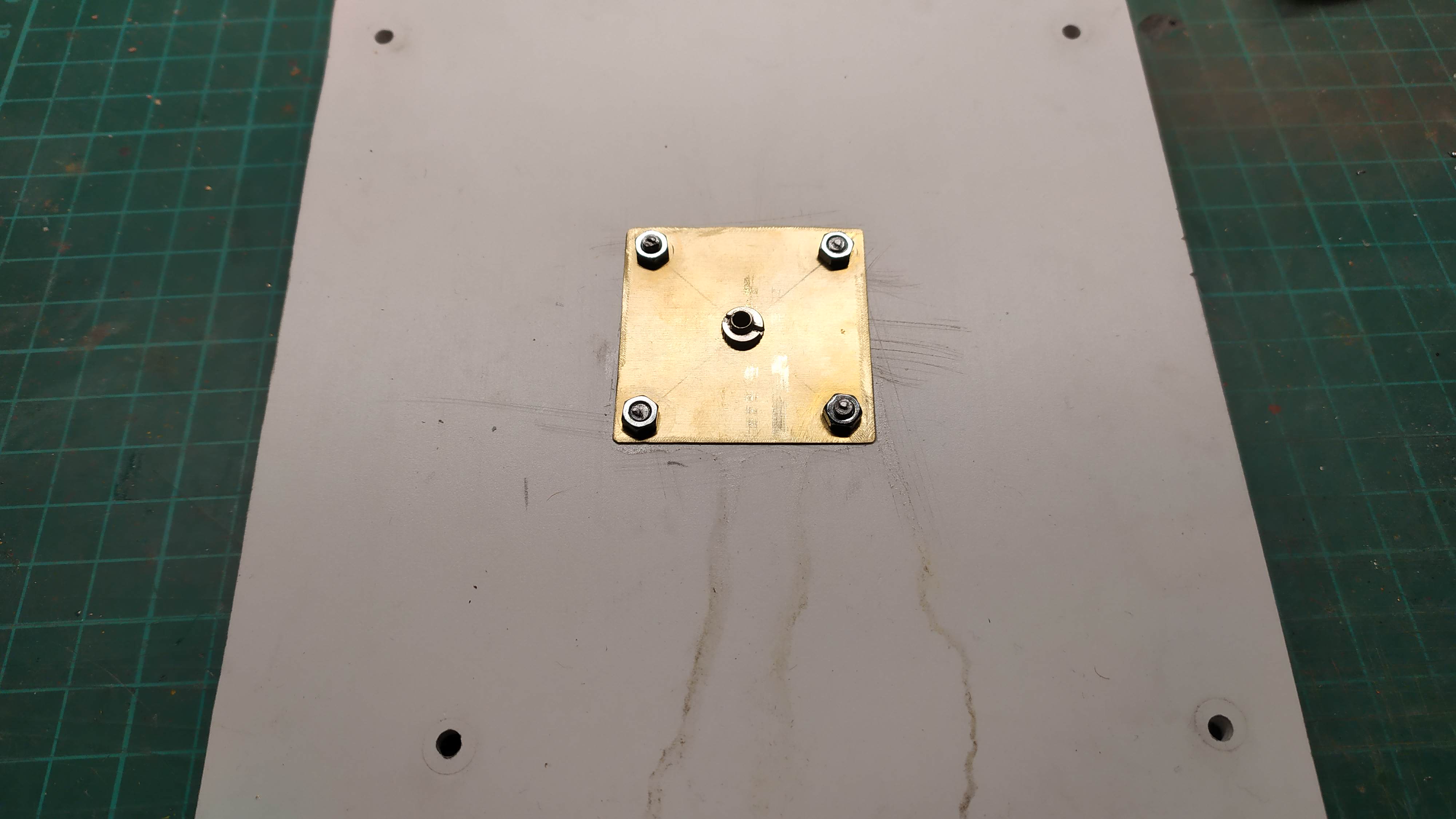

In questo aggiornamento ho installato la base per il supporto del perno di rotazione e del motore passo passo che verrà installato in seguito.
Ho prima realizzato al tornio quattro distanziali in ottone, forati e filettati all'interno che ho avvitato alle 4 viti che sporgono nel sottoplancia del modulo:
Le quattro viti sono disposte a quadrilatero il cui centro è il punto esatto di rotazione della piattaforma.
Ai quattro distanziali è stato poi fissato con viti un pannello in forex da circa 15x15 cm e 5 mm di spessore che fungerà da supporto del motore passo passo.

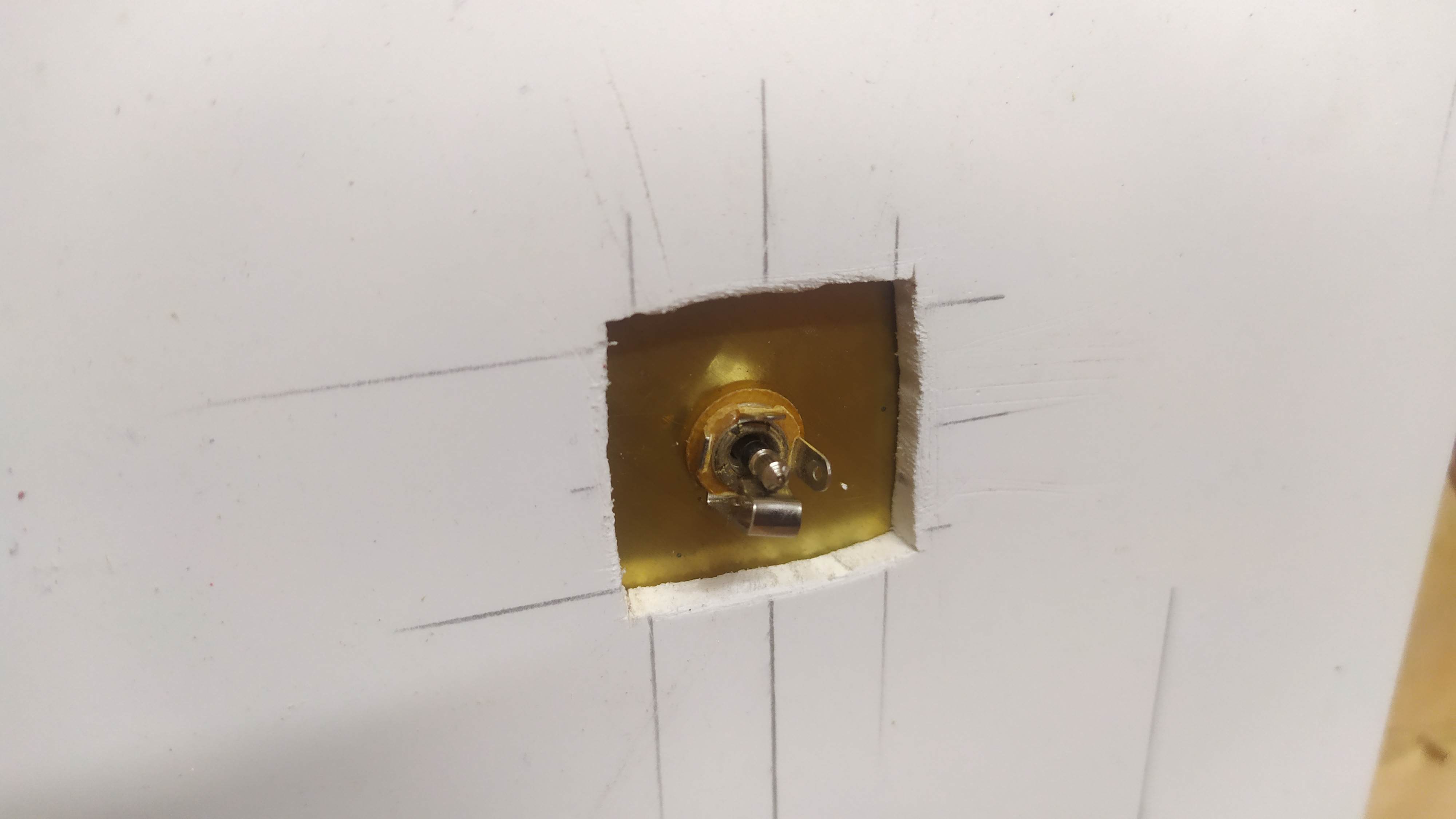

Per permettere al perno di ruotare correttamente e per consentire all'alimentazione del binario di rotazione di ricevere la tensione corretta, ho realizzato
uno scasso sul pannello in forex da 2,5 x 2,5 mm per ospitare una sottile piastrina di ottone con uno spinotto jack da 3,5 mm.

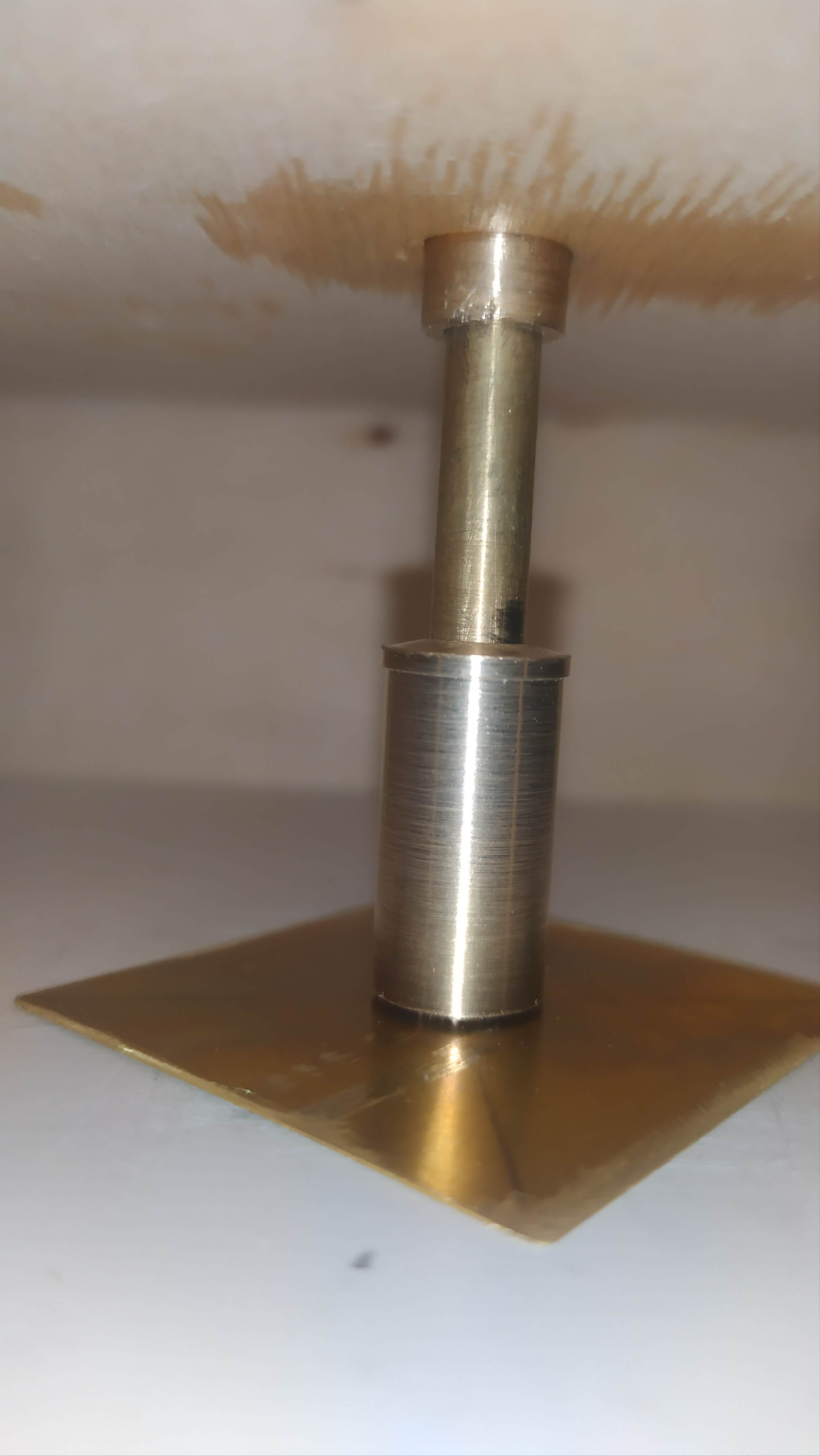

Perno e piastrina visti dall'interno:
La piastra in ottone verrà incollata al supporto in forex al termine del montaggio, cioé quando avrò installato gli ingranaggi ed il motore.
Al prossimo aggiornamento.

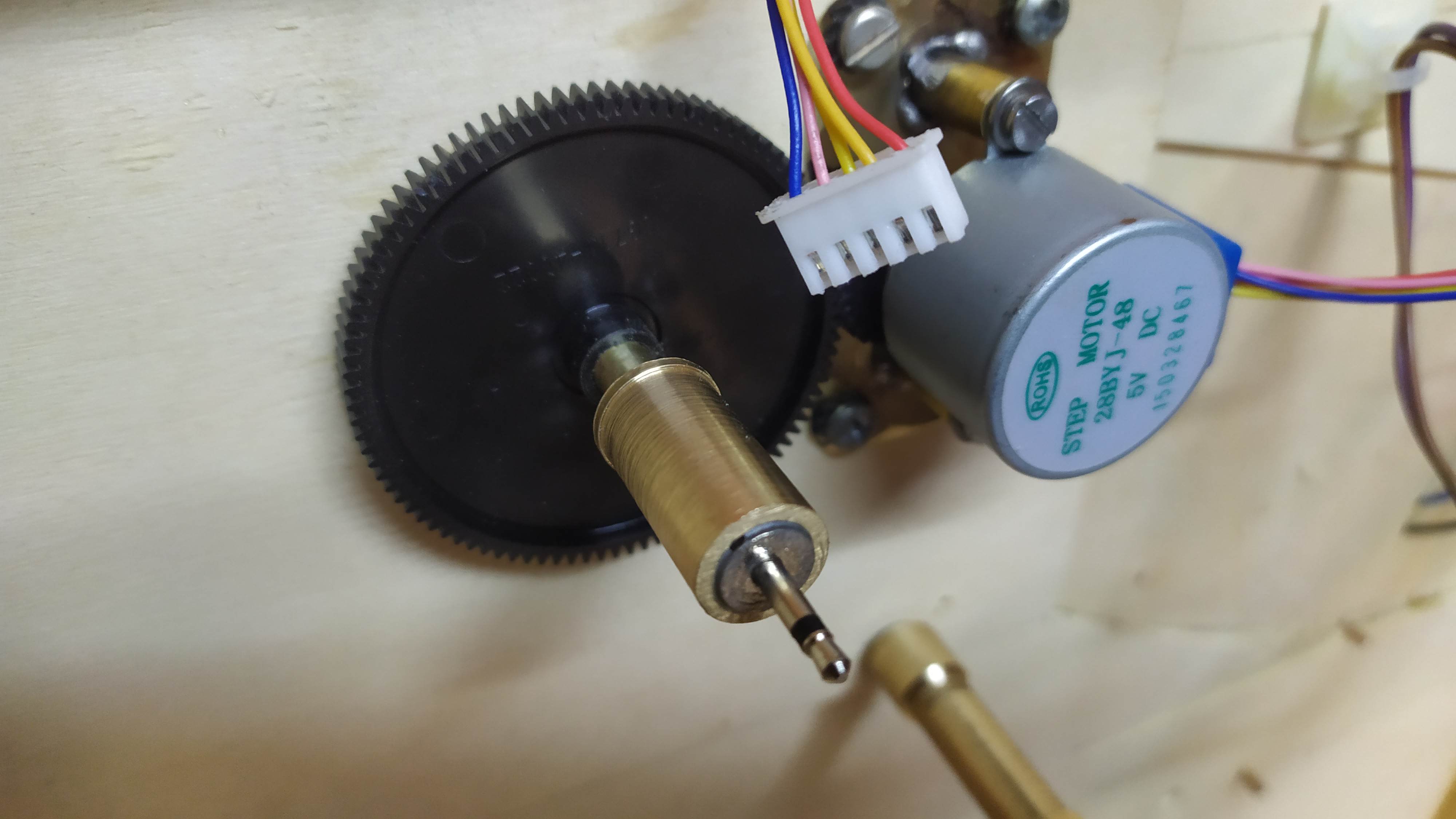

Completamento della meccanizzazione.
Breve video:
VID_20250122_175304.mp4
A Verona proveremo a menovrare il tutto.

Qualche info:
gli ingranaggi sono stati recuperati da una stampante in disuso a getto d'inchiosto di una nota marca; sono piene di cosine interessanti.
Le guide, i supporti ed i perni sono tutti in ottone realizzati al tornio e dove necessario filettati da 3MA.
Tutti i particolari sono smontabili per una futura manutenzione e/o rielaborazione.
La piastra di supporto è in forex da 5 mm di spessore.

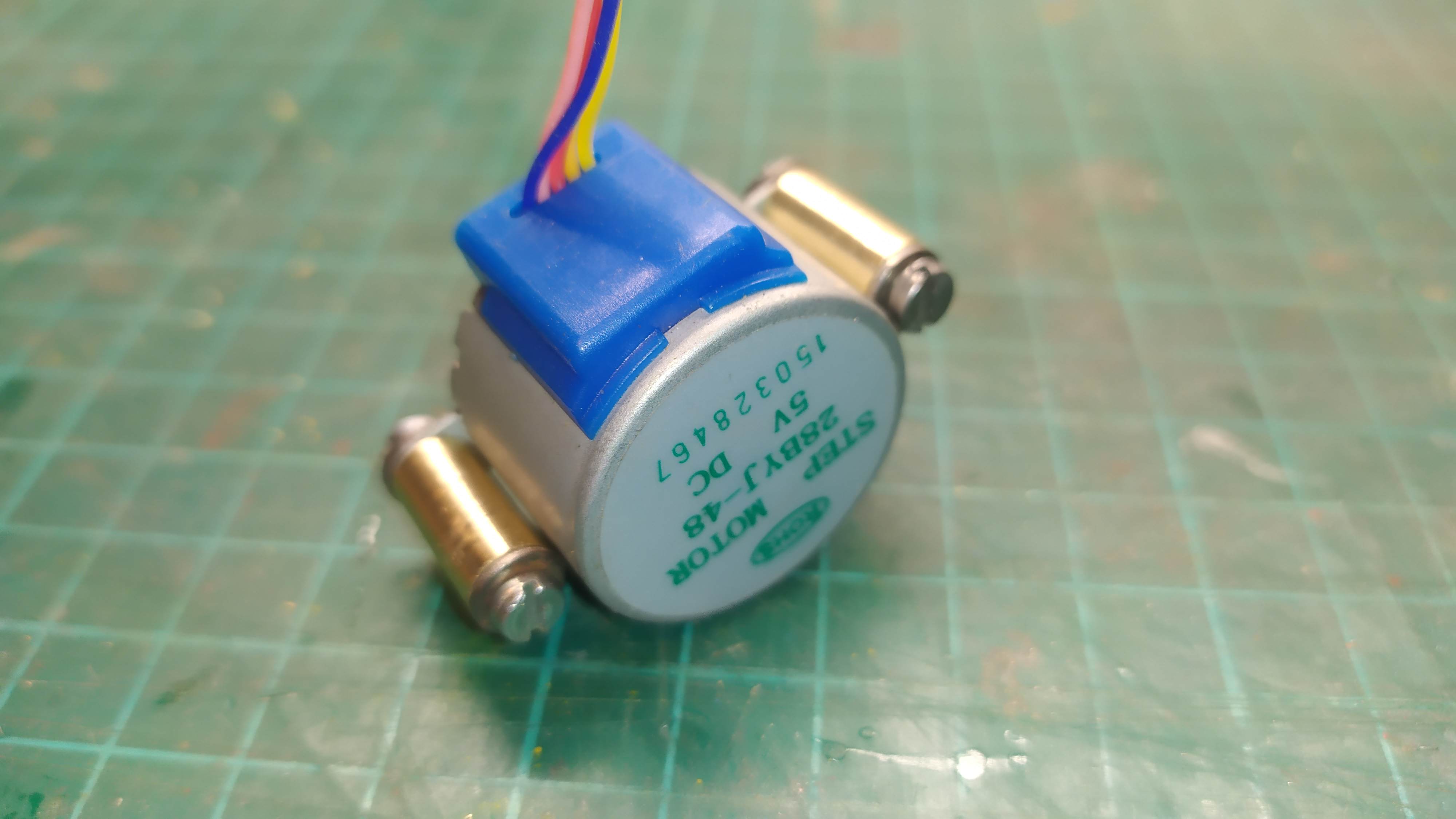

Il motore passo passo ed il driver sono realizzati con Arduino UNO il cui progetto è visibile qui:
Motore passo passo per piattaforma girevole con Arduino UNO - Fonte www.scalatt.it/forum

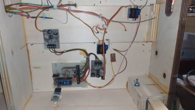

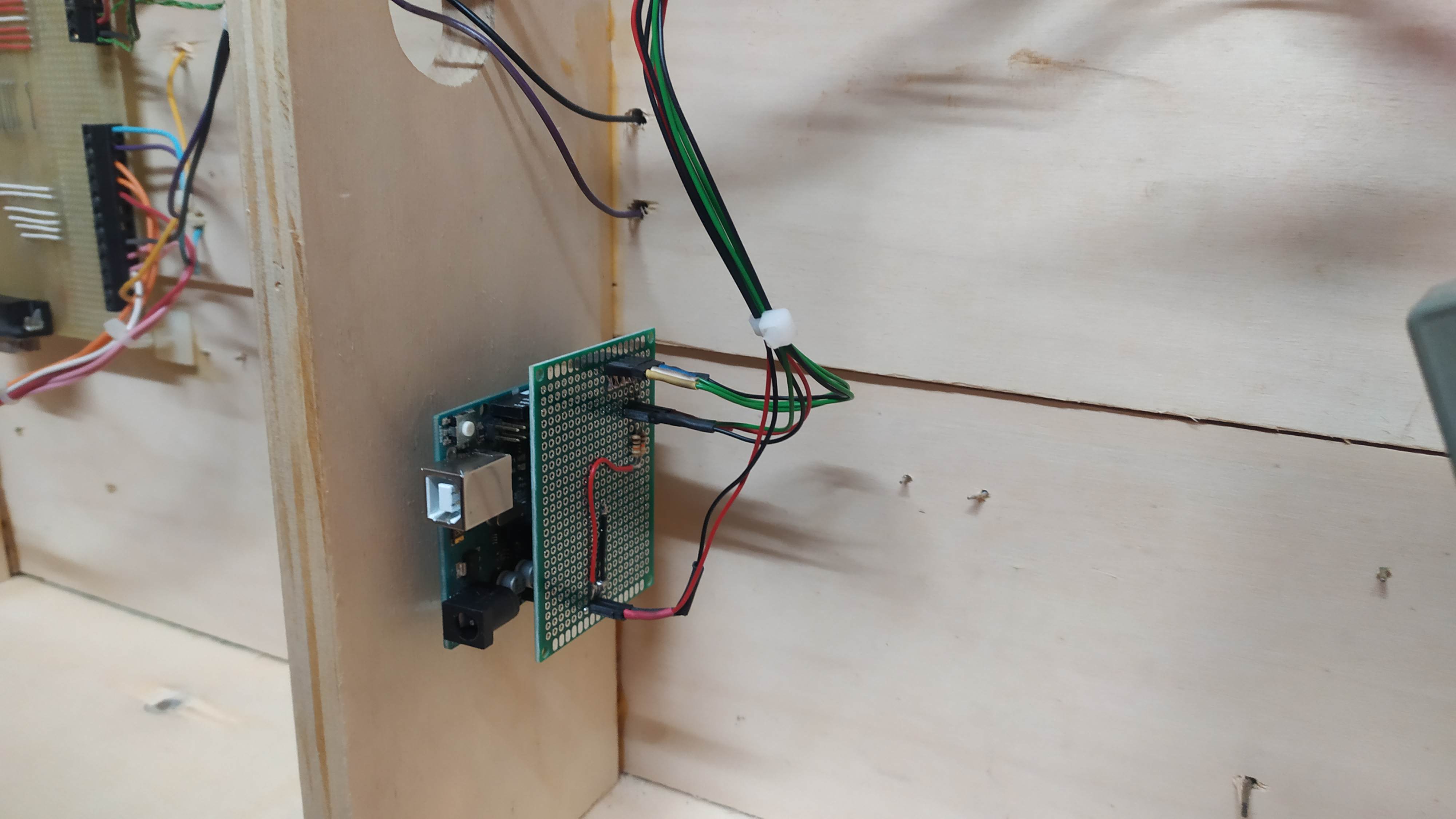

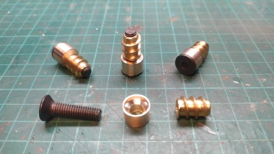

Manutenzione del modulo "Ultimo casello":
In questo modulo, in passato, durante una mostra a Candelo si è verificato un guasto al sistema elettronico di gestione del PL.
Ho quindi sostituito le schede guaste per riparare il sistema.
Le schede sostituite sono un modulo Arduino Nano e un modulo BT HC05.
Il progetto del sistema è visibile qui: http://gasttlab.altervista.org/gasttlab ... a-livello/

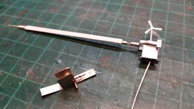

Inoltre, si era staccato un rinvio del meccanismo delle sbarre che è stato completamente ricostruito:
Dopo la riparazione un breve video del sistema BT in funzione che usa un terminale contollato tramite smartphone:
PL.mp4
La sbarra in primo piano non si alza completamente e sarà oggetto di una riparazione successiva.

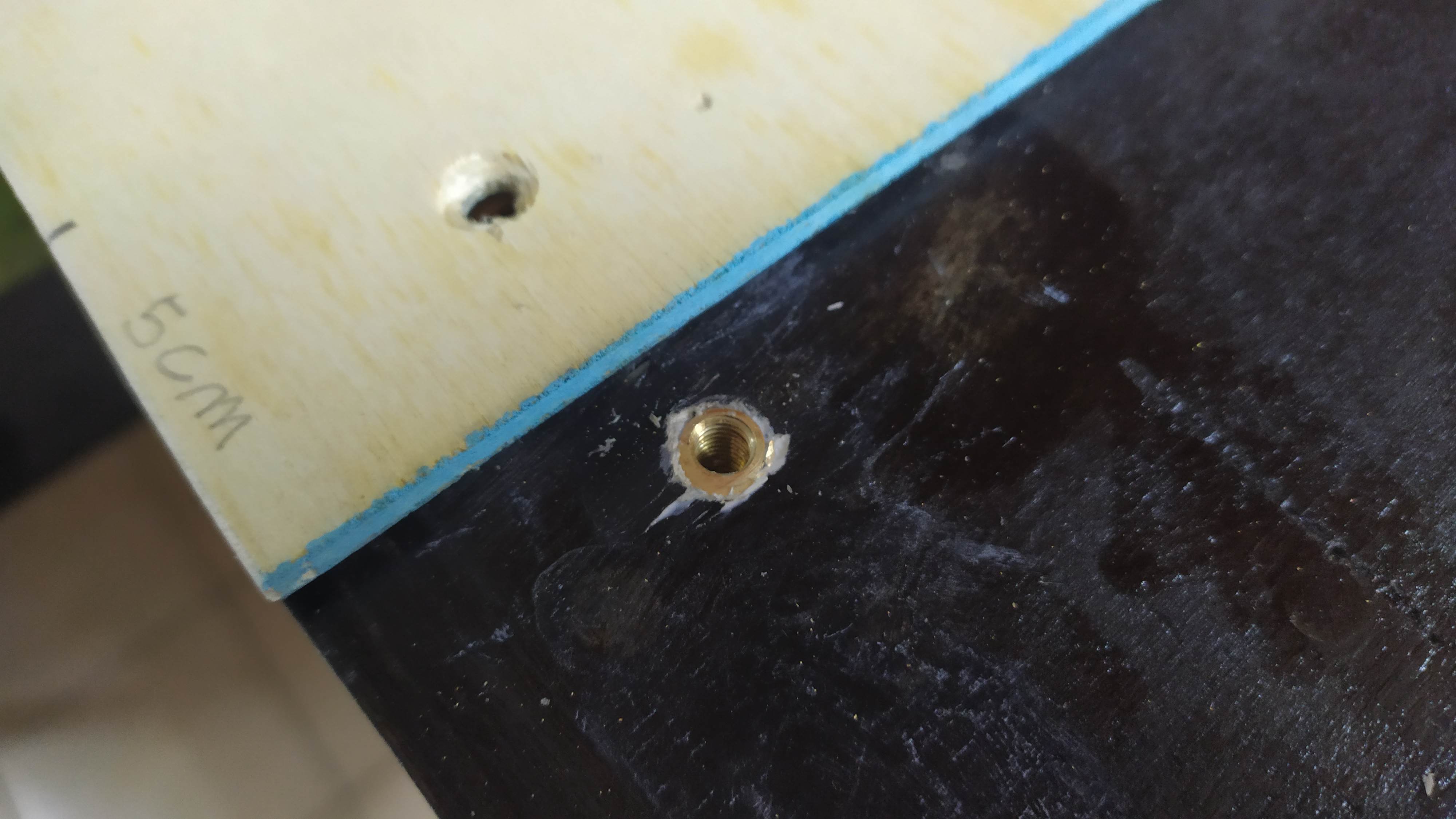

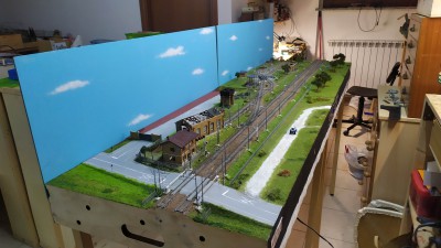

Fondali:
I fondali sono stati fissati degnamente tramite bussole di ottone e viti in ferro svasate:
Ho realizzato anche delle boccole in ottone per fissare agevolmente le viti al pannello di sfondo:
Il montaggio dei fondali rispetta le norme del modulare.
Infine ho eliminato il motore del deviatoio che collega la piena linea alla zona servizi in quanto inutile.
Ho successivamente fermascambiato il suddetto deviatoio bloccandolo in posizione di corretto tracciato:
Ho sistemato anche i comandi del modulo rinfrescando un po' la zona operatore:
Come ultimo aggiornamento sto aggiungendo dettagli nella zona servizi con materiale d'armamento e arredi vari.

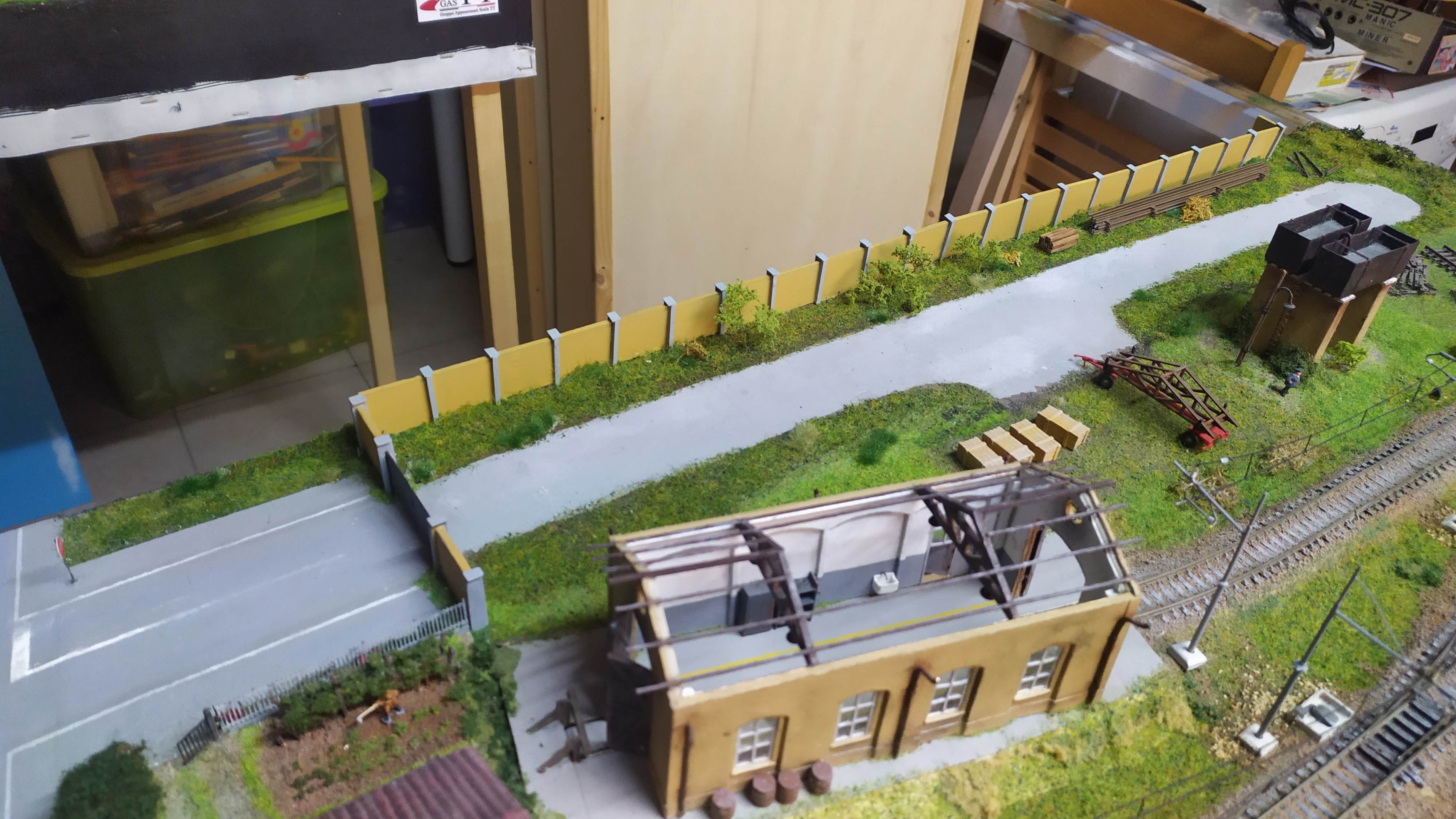

Ultimissimo aggiornamento prima di Verona 2025:
Montati tre lampioni autocostruiti in fotoincisione e aggiunta vegetazione qua e la.
Creazione murella per delimitare meglio la zona armamento.
É in fase di progettazione una torre faro di tipo FS da posizionare in questa zona.
