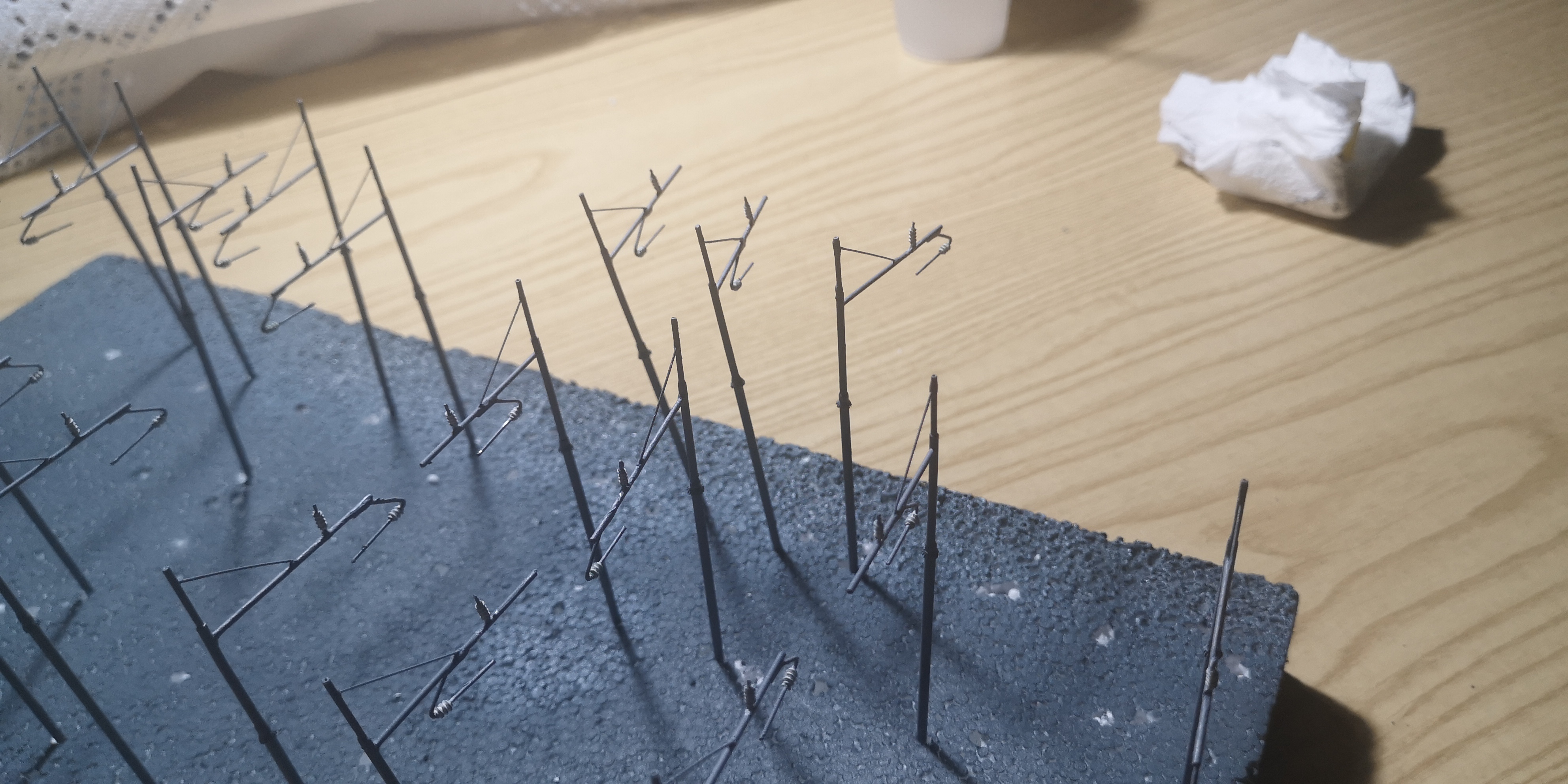

Finita la palificazione, da montare, 8 pali piena linea, 5 pali curva entrata, 5 pali curva uscita e 3 pali di riserva.
In totale 21 pali, un esercizio di pazienza notevole.
Spero siano presentabili.

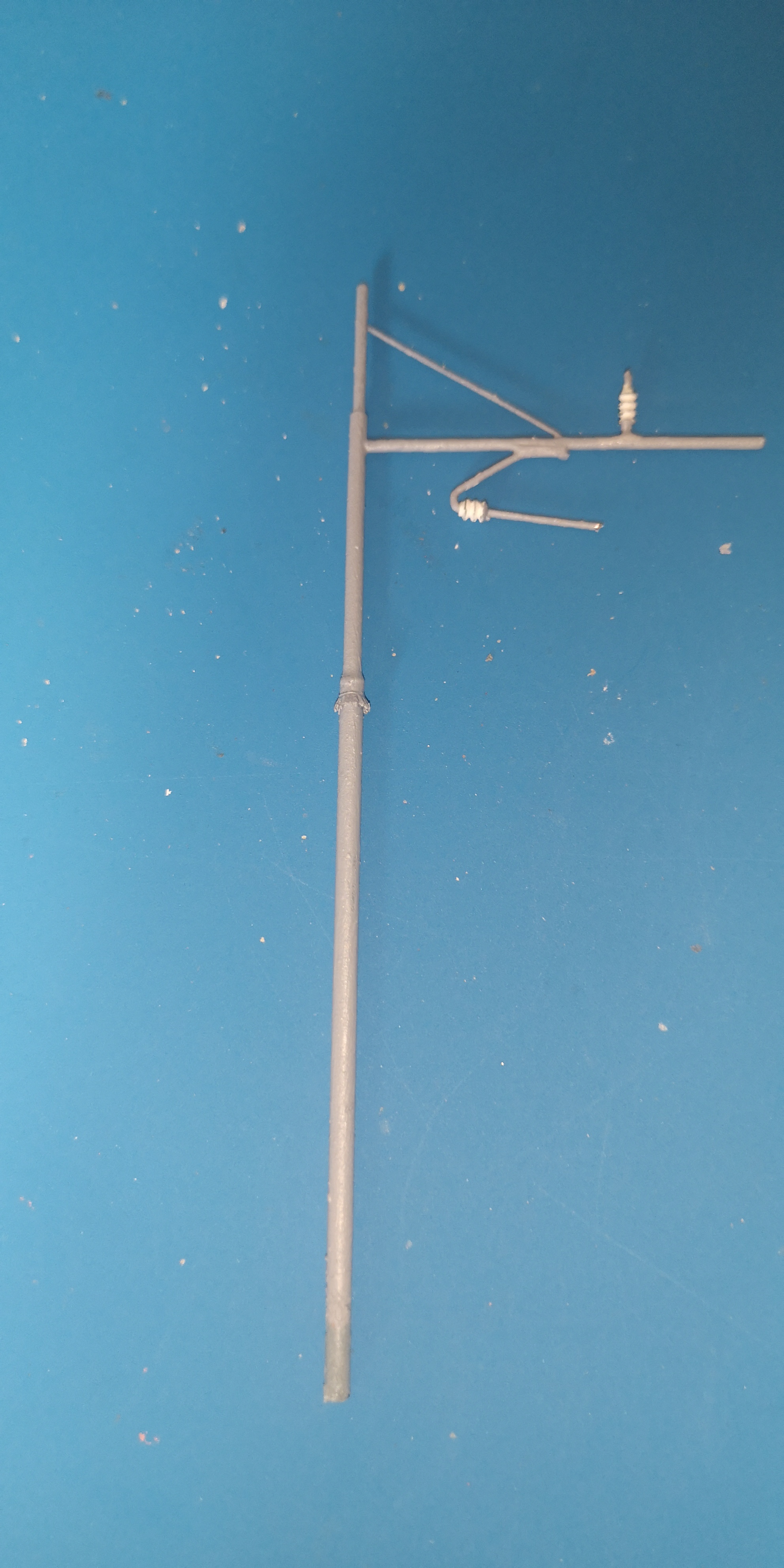

Per il ragno ho usato filo armonico da 0,7 mm di diametro, per il supporto isolatore filo alto filo armonico da 0,5 mm per il reggi mensola filo armonico da 0.3 mm.
Per il pali tubi in rame da 2, 1,5 e 1 mm.
I dissuasori sono di produzione di Edgardo e gli isolatori sono commerciali.
Per la catenaria ho intenzione di usare il filo elastico da 0,2 mm, vedremo

Sicuramente migliori dei miei, bravissimo!

Presentabilissimi direi!

Mi sembrano fatti molto bene!

Complimenti per la notevole manualità

Molto ben fatti Adolfo, hai montato anche qualche contrappeso?

Grazie a tutti.
No Ed non ho montato i contrappesi, devo verificare gli spazi.

Adolfo... molto bene... a Te la valutazione di posare i contrappesi i quali però implicano una complicazione nella successione dei pali e l'adeguamento delle mensole.
Vista la complessita del bivio e la scala, personalmente opterei per la posa "semplificata" e magari una cura particolare dei dettagli.
Di sicuro in generale il quadro complessivo dell'intero modulo è ottimo quindi finalizzerei il tutto pensando anche al fatto che il tutto è trasportabile.
Bene... poi la tua innegabile esperienza ti farà trovare la giusta soluzione.

Grazie Giorgio, infatti è anche il mio pensiero.

Molto ben fatti e curati, bravissimo [264] [253]

Dettaglio di un palo
