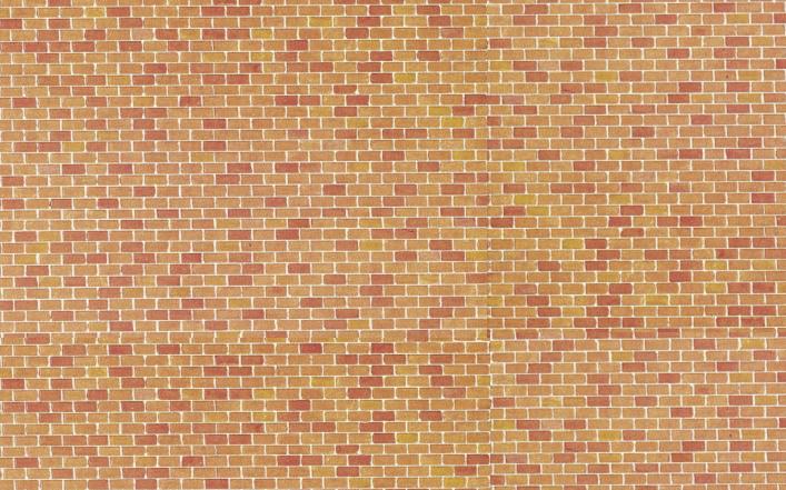

ciao a tutti
ho un pezzo di muro a vista della voolmer e volemo crearmi una textura anziche usare il das.
dopo aver scanizzato il pezzo e aperta l'image la duplico per aver la misura della lunghezza e dell'altezza desiderata.
ecco adesso arriva il problema stampo l'immagine;il mattone risultante è 4 volte il mattone del pezzo dellla voolmer ho provato a ridurre l'immagine sia con il pannello della scala sia con la % della stampante.
aiutatemi per piacere

Ma intendi realizzare una cosa del genere?
Ho capito bene?

si hai capito bene

ciao,
ho anch'io fatto una cosa del genere per "tappezzare" l'interno di una galleria. Ho praticamente duplicato l'immagine dei mattoni così da ridurre la stampata in formato A4 ed arrivare alla dimensione in scala. Aprendo il file con il visualizzatore immagini ho dato l'ottimizza stampa sul foglio A4 . E' una maniera un pò terra/terra ma ha funzionato.

lo stampato
in stampata mi esc la mattonella misurante 1x0,5 secondo voi è giusta??

Ciao a tutti,
il problema è facilmente risolvibile con un programma di fotoritocco. Quando scannerizzi crei un file che può variare di dimensioni a seconda delle impostazioni dello scanner, quindi conviene sempre elaborare il file con un buon programma. In commecio se ne trovano molti oltre l'arcinoto Adobe Photoshop dai più costosi a quelli gratis come Artweaver o Paint.NET (entrambi scaricabili dai rispettivi siti) che sono programmi freeware di libera distribuzione con funzionalità al pari di quelli a pagamento.
Una volta installato il programma importi l'immagine desiderata la puoi ridimensionare con l'apposito comando (generalmente è Ridimensiona Immagine) e puoi scegliere tra più opazioni (pixel, pollici, centimetri, percentuale): io preferisco utilizzare le percentuali che ritengo più comode.
Salvi in un nuovo file e mandi in stampa e con un po' di pratica puoi ottenere ottimi risultati.

aggiungo anche GIMP http://www.gimp.org/, scoperto da quando utilizzo oltre a windows anche UBUNTU (linux), si tratta di un programma di fotoritocco free (del tutto simile a Photoshop).

ciao Marco io uso abobe photoshop 5 ho importato l'image e successivamente dopo ho creato un file nuovo .
poi copio e incollo piu di 1 livello per una duplicazione per avere la misura desiderata nel mio caso 25 cm di lungheza e 8,5 di altezza
il problema come descritto sopra mi succede nella stampata ho provato a ridimensionare l'immagine come la scala adottata in 87% e qui la mattonella è grande 3 volte mi sa che devo ancora diminuire la % ma non so a quanto devo arrivare per avere una textura uguale alla relta ma in scala 1:87

Io uso la versione CS3 ma i comandi se non ricordo male dovrebbero essere gli stessi. Vai nel menù in alto, clicca su immagine, poi dimensione quadro, riduci la dimensione del quadro, fai delle prove fino a quando trovi le dimensioni del mattone che ti servono, e poi dai le dimensioni del foglio 19 X 29 cm e mandi in stampa.
Un consiglio usa del cartoncino bristol per stampare la texture tagliato a misura di un A4......
Facci sapere! :wink: :grin:

Allora penso che il problema ci sia in fase di stampa, devi guardare che il file sia stampato al 100%, generalmente compare una finestra di dialogo per la stampa che ti permette di settare il tutto.

grz per l'aiuto fornitomi
il risultato dovrebbe andare bene
