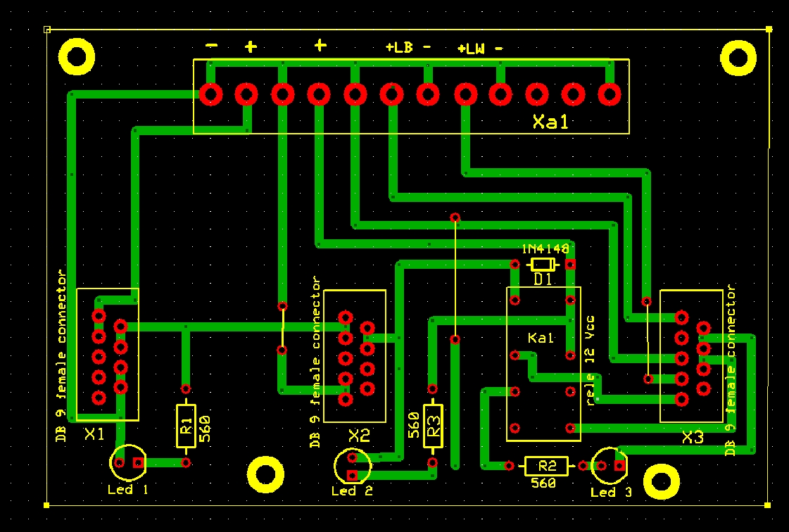

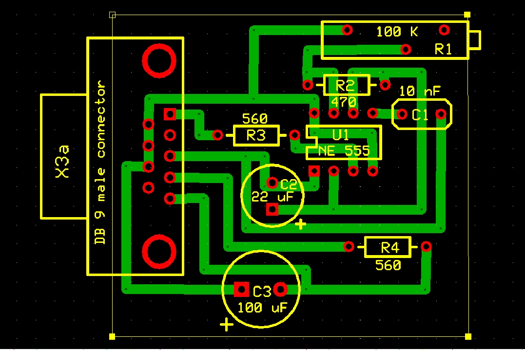

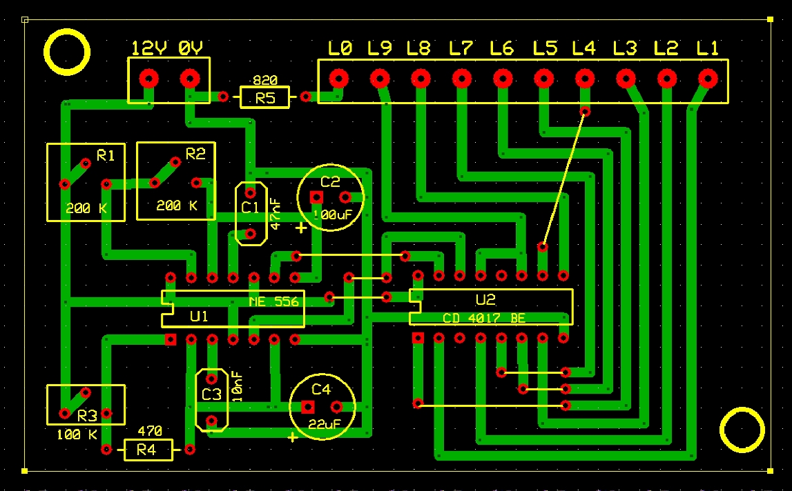

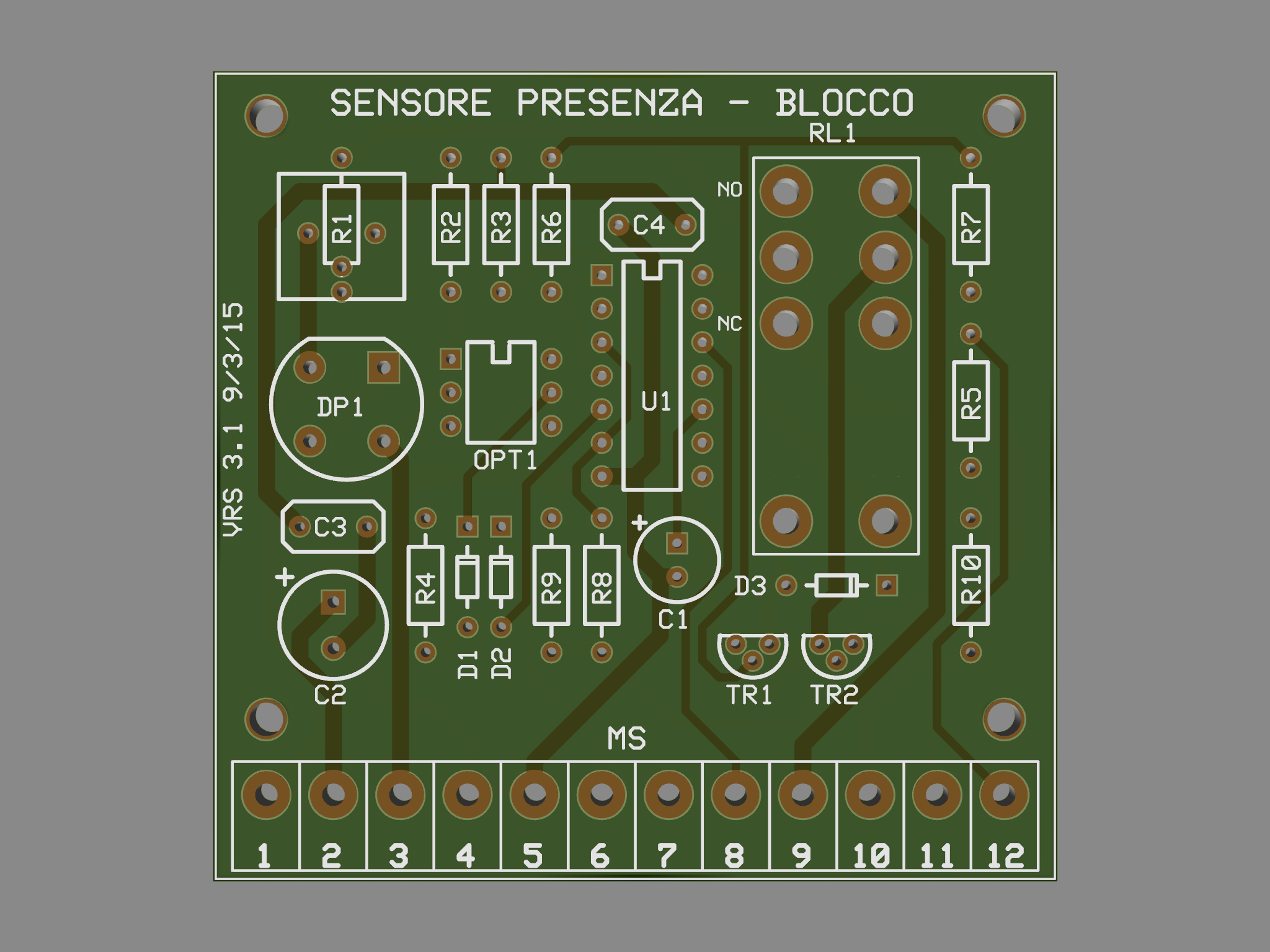

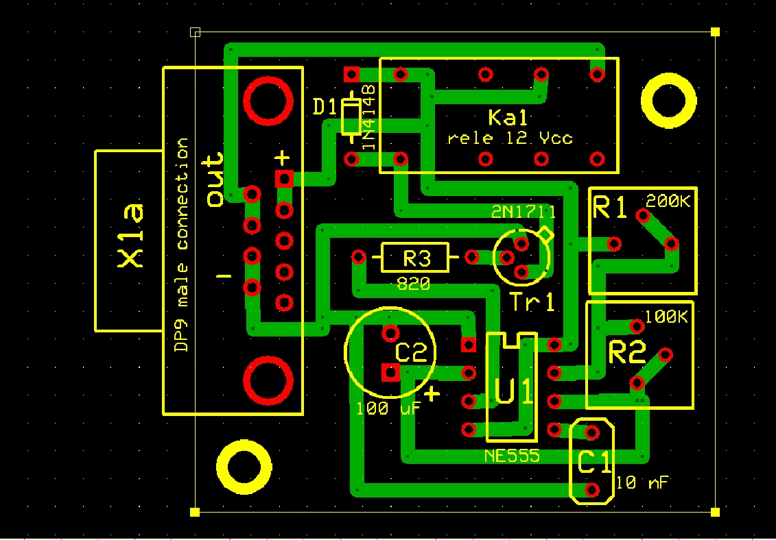

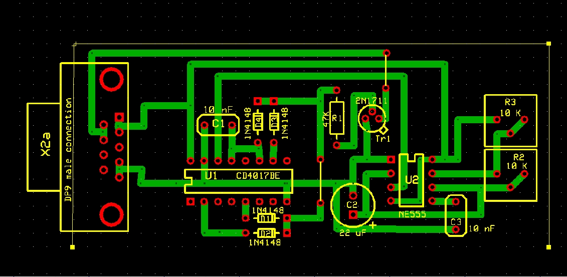

L'ho usato per progettare il PCB del "faro di caprazoppa":
424,87 KB
Tutti i PCB del mio modulo (corsia chiusa, carrello segnalamento, circuito saldatrice con timer, etc..).
402,73 KB
370,79 KB
284,28 KB
311 KB
Nonchè altre decine di PCB per il mio plastico.
Il problema sta solo nello sbroglio delle piste. Bisogna farci "l'allenamento mentale".

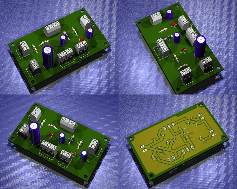

con questo software e con un ulteriore visualizzatore 3D per files Gerber si possono ottenere cose così:
234,01 KB
ciao!

Suggerisco anche l'ottimo EaglePCB di Cadsoft che è completo di autorouter e controllo degli errori, inoltre dispone di una serie di libreire per tutti i componenti in commercio.
Se non si trova un componente la rete viene in aiuto o lo si può realizzare direttamente partendo dal datasheet.
Una volta scaricato è possibile scegliere praticamente tutti i tipi di licenza d'uso; da free a professional, ovviamente con diverse limitazioni.
La licenza hobbyst costa un centinaio di dollari e permette un layout di 160x100 mm, mentre la versione free consente di progettare pcb con dimensioni massime di 80x100 mm a doppia faccia che è un po' limitante, ma per molti dei circuiti che si realizzano va più che bene.
Usarlo non è difficile e in rete si trovano ottimi tutorial in italiano.
Prima disegnavo i pcb con il corel, poi ho provato sia l'expresspcb che kicad ma non mi sono mai trovato bene.
Ora non posso fare a meno di Eagle.
Un esempio di un alimentatore.
Circuito C:
142,48 KB
Qualcuno lo riconosce? :wink:
