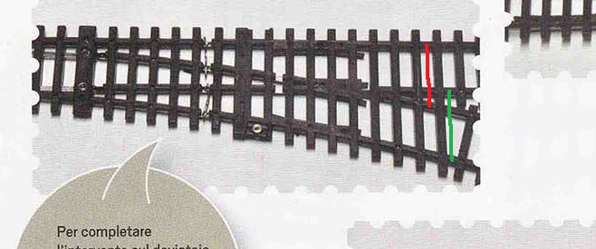

Ciao Massimo. Si tratta di una caratteristica comune ad alcuni scambi, tra cui gli Hornby. Sono detti scambi "pensanti", alimentano solo il ramo su cui sono disposti, per facilitare la gestione delle manovre in analogico. Tuttavia non sempre questa caratteristica è desiderabile, inoltre i contatti elettrici sono tutt'altro che stabili. Puoi usare le graffette di cui parla Alessio (disponibili nel catalogo Hornby), oppure puoi saldare tu dei piccoli fili sotto le rotaie per alimentare tutti i rami del deviatoio. Questa operazione andrebbe fatta comunque poichè per quel tipo di scambio i collegamenti elettrici previsti sono tutt'altro che stabili.
Qui trovi un esempio sul come alimentare i rami di un deviatoio
topic.asp?TOPIC_ID=8326
oltre a questo potrai fare la stessa cosa, non solo per i rami interni al deviatoio, ma seguendo lo stesso schema e allungando solamente il filo, anche tutti i binari che si dipartono dal deviatoio, eliminando così la funzione "pensante"
Praticamente così

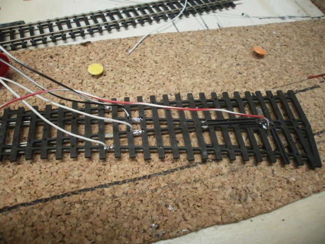

La conduzione della corrente avviene per contatto degli aghi sulla rotaia, quindi sarà alimentata solo la parte di linea coerente alla posizione degli aghi.
Io ho risolto, nel mio plastico, saldando direttamente i fili al di sotto del deviatoio, come ha consigliato Fabio.
