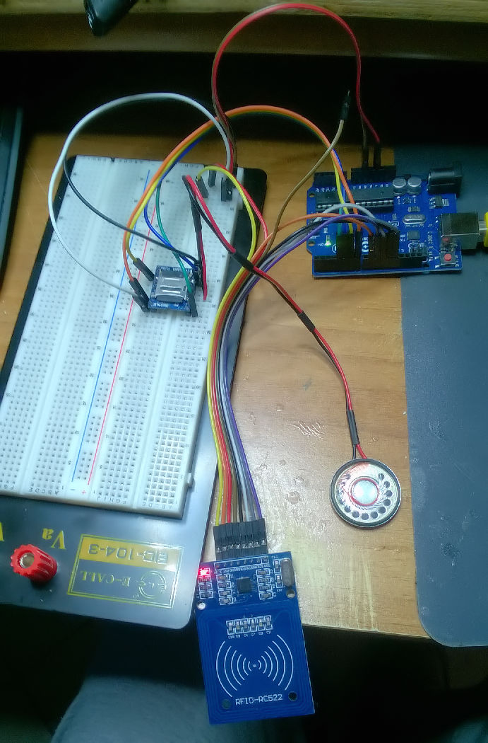

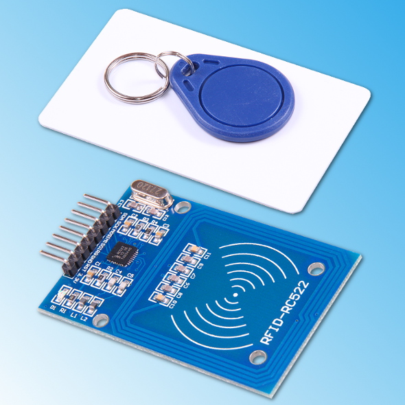

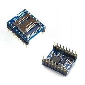

L'idea era di posizionare un tag su un convoglio che veniva rilevato al passaggio vicino ad un lettore il quale rilevato il codice procedeva a riprodurre una qualsiasi azione attraverso Arduino, in questo caso ho attivato degli annunci di stazione letti da un micro lettore su una microSD. Ho utilizzato oltre la scheda di Arduino un lettore RFID
un micro lettore SD
le prove le ho effettuate con schede non avendo la possibilità di applicare i tag ad un convoglio, dal video si vede il funzionamento

avevo già fatto esperimenti con RFID, inoltre avevo già preso il mini lettore SD e trovato in rete applicazioni di riproduzione, poi smanettando con Arduino sono riuscito ad unire le due funzioni, lavorando sul codice si possono attivare anche altre azioni, per esempio dopo aver riconosciuto il convoglio, oltre che riprodurre il file audio, si può instradare, agendo sui deviatoi, in un binario programmato. Non mi meraviglierei se l'idea finisce per attirare qualche commerciante, già la Roco ha commercializzato il sistema Transponder in un prodotto giocattolo

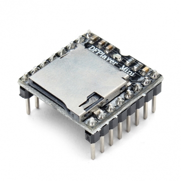

col vantaggio che legge i file Mp3 invece di convertirli in ad4.
L'ho gia testato e funziona bene, naturalmente ho dovuto modificare il codice di Arduino adattandolo alle nuove caratteristiche del lettore

non ho capito se intendi in che formato registrarli oppure come crearli personalizzati.
Nel primo caso ti confermo che a breve uscirà un aggiornamento con un nuovo lettore che legge direttemente i file Mp3, al posto del precedente che bisognava modificarli in un formato anomalo chiamato ad4, attraverso un software free e nel tutorial trovi il link dove scaricarlo.
Nel secondo caso li ho creati con un software che da un file di testo riproduce l'audio in formato Mp3, ce ne sono alcuni free, sempre nel tutorial trovi le informazioni.

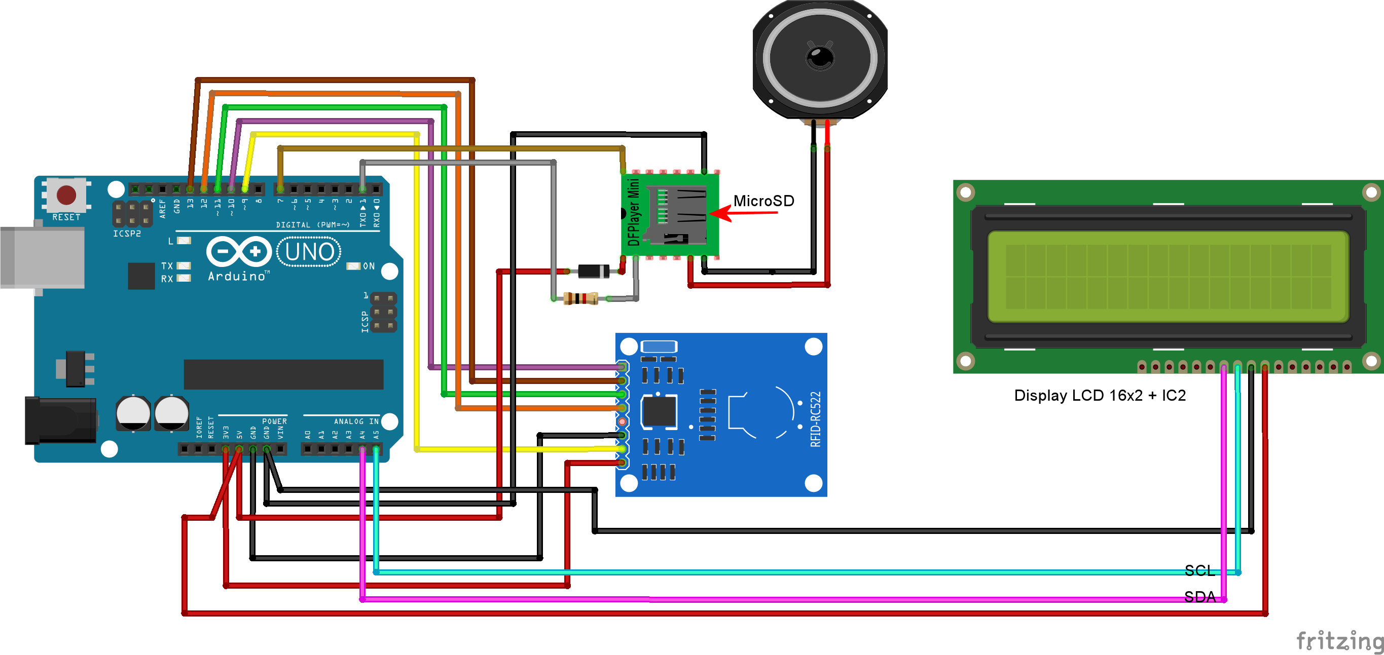

Sto ancora continuando a sperimentare , sempre sul codice di Arduino, ed oltre all'inserimento del display sto verificando il funzionamento di rele, in base sempre al tipo di convoglio che viene letto per ulteriori attivazioni, per esempio l'itinerario da seguire per arrivare al binario designato con l'attivazione dei relativi deviatoi attraverso una matrice di diodi, ed altre azioni che si possono creare con rele.
