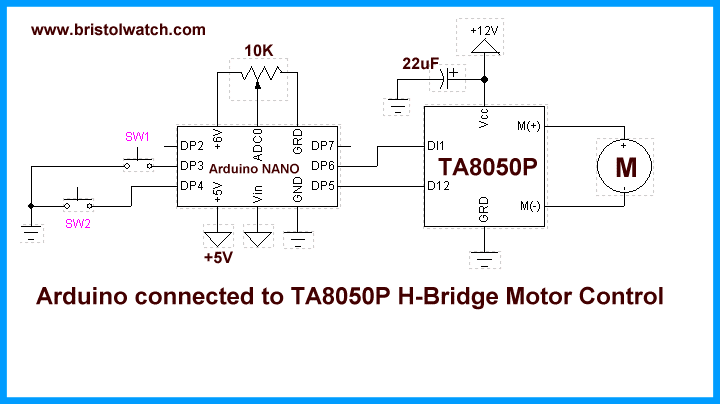

Un esempio con Arduino:
14,27 KB

Ragazzi, è un integrato per il pilotaggio digitale dei motori. La sua applicazione deve essere pilotata da circuiti logici di tipo OR per avviare le procedure TTL interne.
Per motori fino a 1,5 ampere in CC, pilotati a PWM... Quindi nemmeno C/MOS... :wink:
