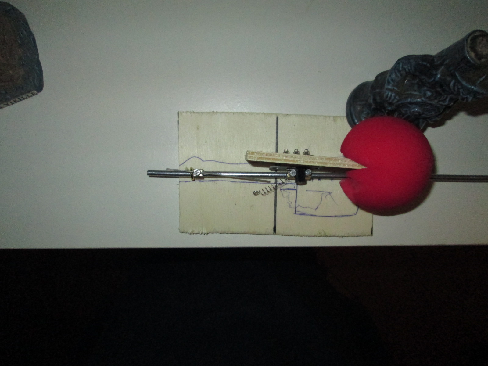

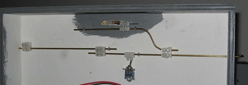

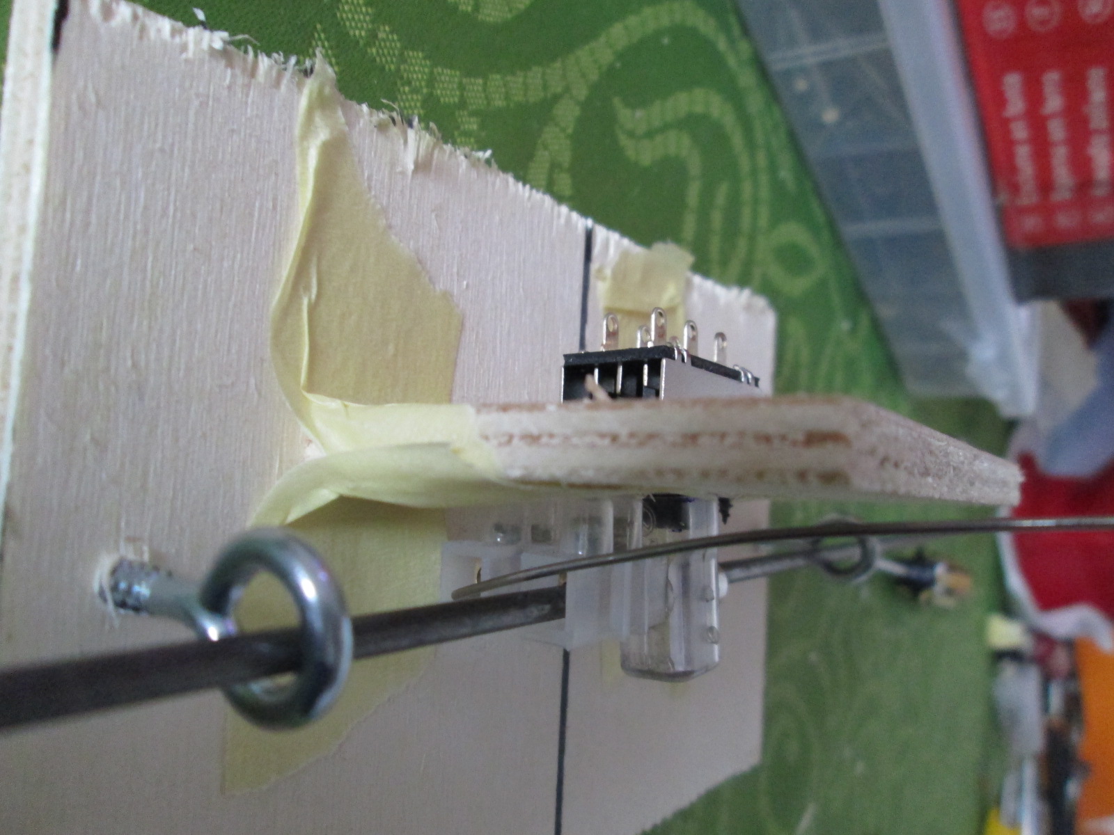

volevo mostrarvi l'accrocchio realizzato per comandare i deviatori e invertire la polarità
che ne pensate?
grazie

Ciao Filippo, scusa ma dalle foto non capisco molto, potresti spiegare a cosa serve ciò che hai realizzato? Invertire la polarità di cosa?

credo siaun comando scambi fatto con un deviatore per la polarità de lcuore

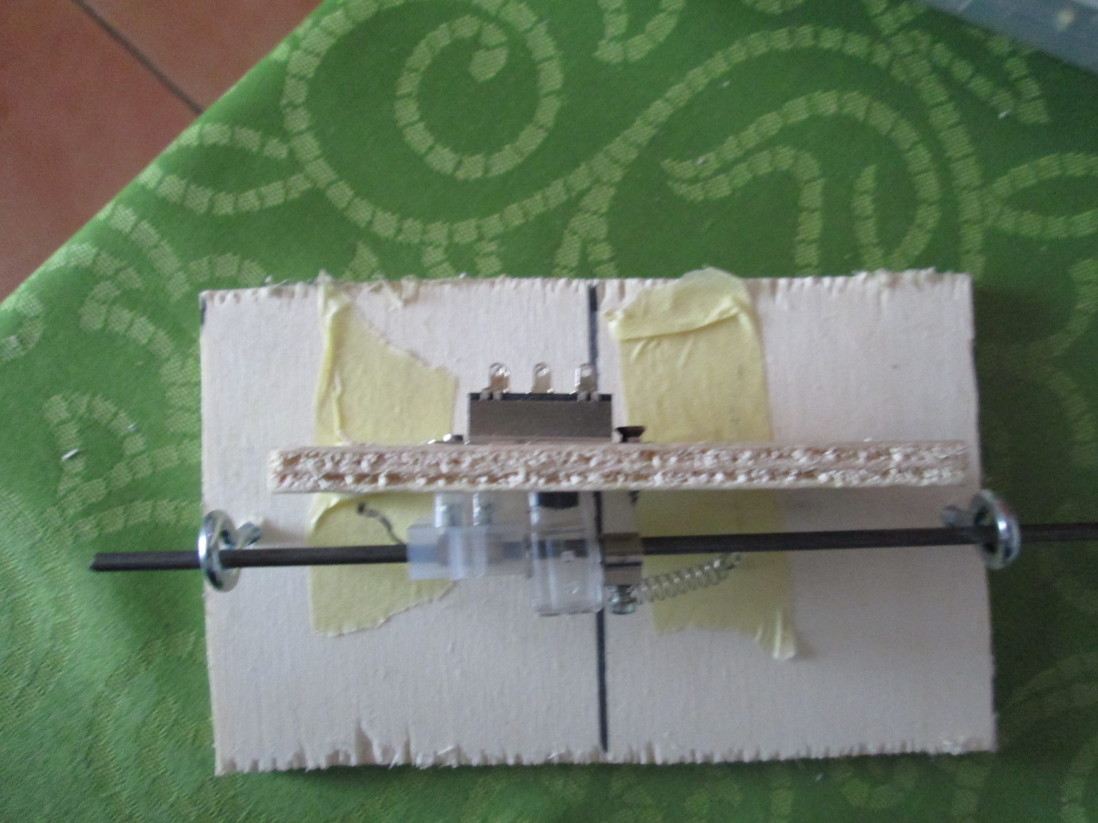

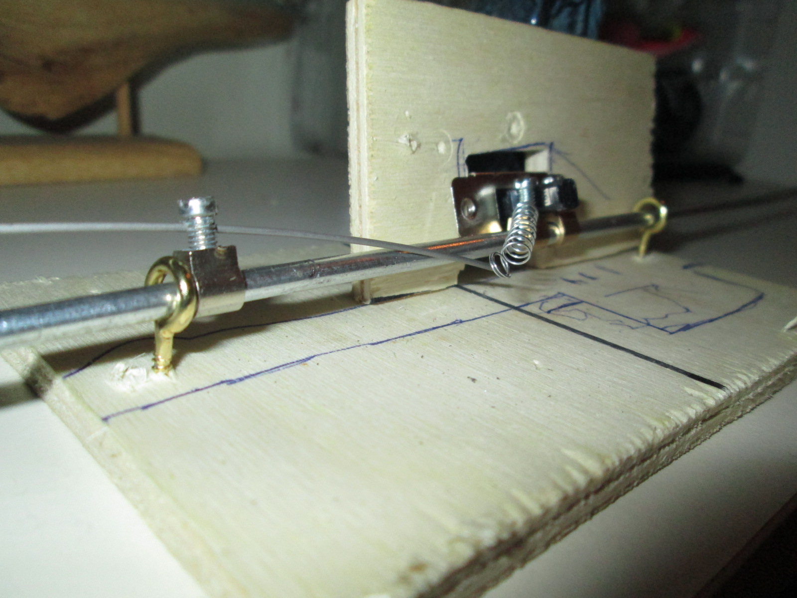

l'ho modificato :grin:
420,39 KB
353,01 KB

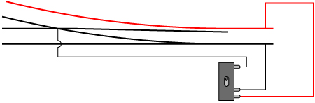

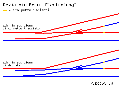

l'interruttore serve a invertire la polarità del cuore dello scambio (deviatore
11,55 KB
4,21 KB
l'accrocchio serve a questo
