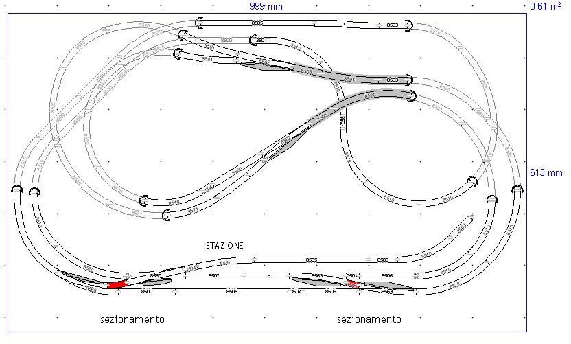

Ciao a tutti, volevo chiedere un parere su questo tracciato in scala z, secondo voi può funzionare con i due sezionamenti segnati in rosso (per intenderci a sx e a dx della stazione); sono riuscito ad evitare un corto dovuto al cappio di ritorno? Accetto volentieri consigli. Grazie in anticipo.

Per evitare il cc, devi fare i sezionamenti a entrambe i capi del cappio per permettere al modulo di polarizzazione di "vedere" il corto circuito e cambiare polarità.
