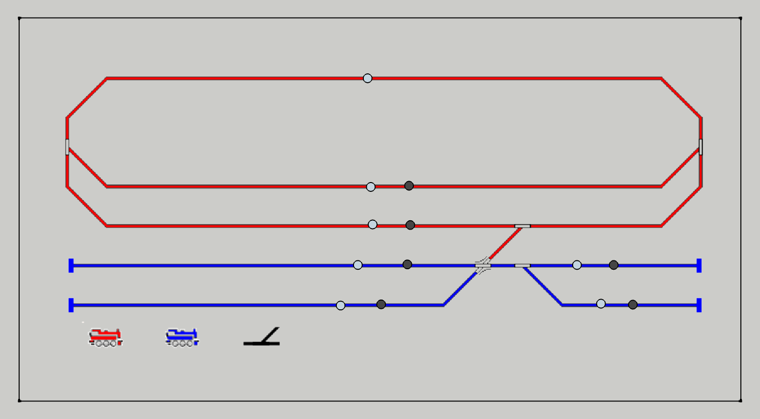

Per il mio plastico/diorama "Schlossbach" vorrei, per esigenze dimostrative, automatizzare lo start&stop di 2 treni di binario1 e binario2
Mi spiego: il tracciato è questo qua:
66,33 KB
e vorrei inserire nel pannello comandi un pulsante 'auto' (automatic) che quando attivato:
attiva gli scambi di itinerario1, parte treno1 da binario1 in senso antiorario, torna a binario1, si ferma;
attiva gli scambi di itinerario2 parte treno2 da binario2 in senso orario, torna a binario2, si ferma;
e così via.
Si potrebbe anche pensare che ciascun treno fa alcuni giri prima di fermarsi a lanciare l'altro; ad esempoio: 10 giri ciscuno.
binario1 e binario2 sono sezionati e sotto interruttore.
Pertanto in configurazione 'auto' bisognerà pensare allo switch on/off di binario1/binario2.
Per gli scambi si potrebbe non fare nulla nel senso che basterebbe mantenere lo scambio sx in posizione di instradamento in binario 2 e lo scambio dx che instrada in binario1.
Eventualmente posso modificare i sezionamenti di binario1/binario2 oppure aggiungere nuovi tratti sezionati per una lunghezza pari alla lunghezza di una loco (diciamo 8 cm).
In questo modo quando il treno arriva in binario1 lo percorre fino quasi in fondo e quando incontra la sezione (che dovrà essere commutata in off quando il treno era partito), si fermerà.
Spero di non essere stato troppo confuso...
L'impianto è analogico e non voglio passare al digitale per fare 'sta roba.
Siccome sono totalmente ignorante in materia chiedo lumi ai maghi della situazione.
Grazie e saluti
Steano

A mio parere puoi inserire un ampolla Reed sui binari in stazione (uno ogni binario).
Questi reed, comandati da micromagneti incollati sotto le locomotive, al loro passaggio, attiveranno un relè che, modificherà l'itinerario ed attiverà l'alimentazione dell'altro binario. Quando la locomotiva sarà arrivata di nuovo in stazione, attiverà un altro reed che invertirà l'itierario ed alimentazione.
Cioè, il reed di binario 1 attiverà binario 2 e viceversa.

Ti ringrazio; detta così sembra semplice ma purtroppo io non sono esperto.
Comunque con le tue indicazioni chiederò a qualche amico dalle mie parti di darmi una mano.
Domanda: potrebbe essere già sufficente il magnete del motore per attivare l'ampolla Reed ?
Stefano
