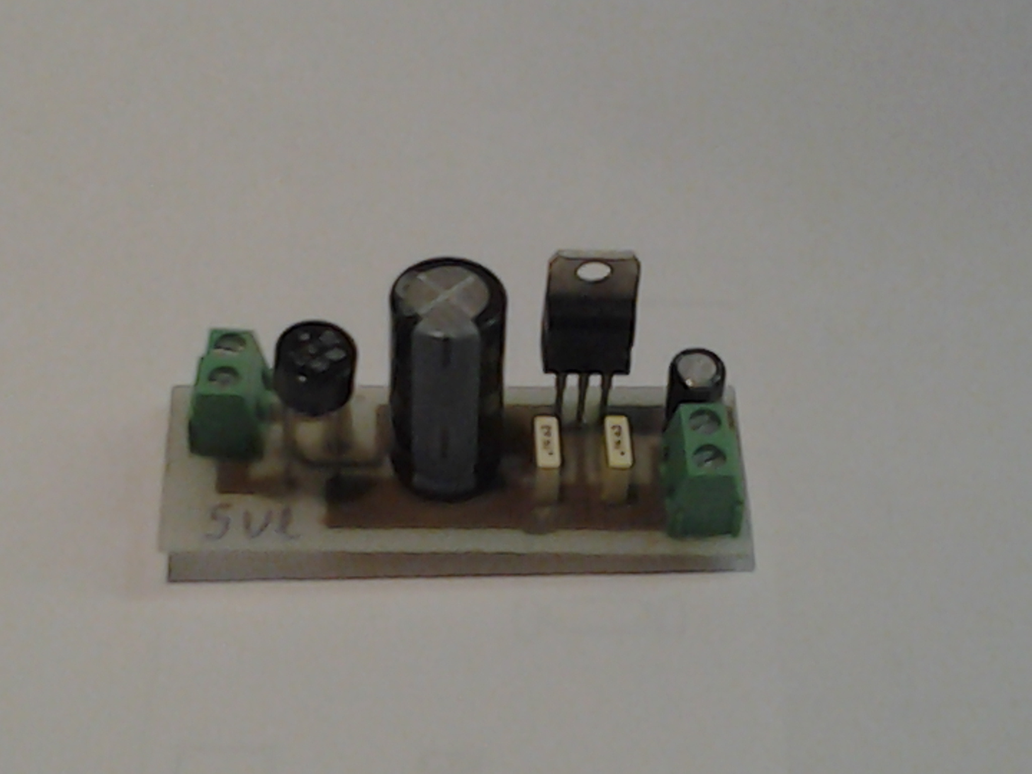

Alimentatori fissi con LM78XX
1) Questo semplice alimentatore permette sostituendo il circuito integrato di disporre di diverse tensioni 5V con 7805, 9V 7809, 12V 7812, 15V 7815 e 18V 7818.
Indicativamente 1A.
Questo tipo alimenta le ventole del booster di Paco che ho costruito.

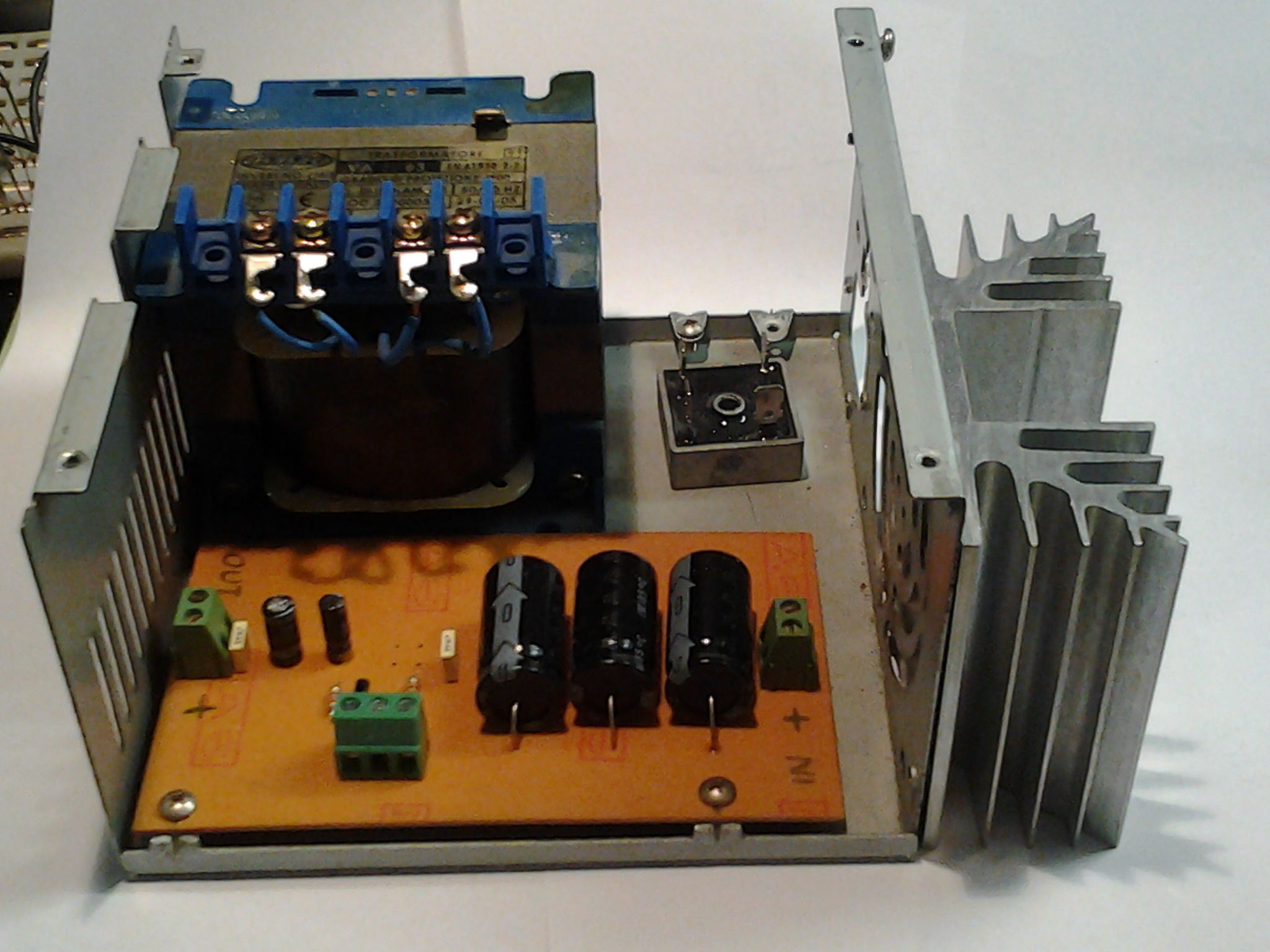

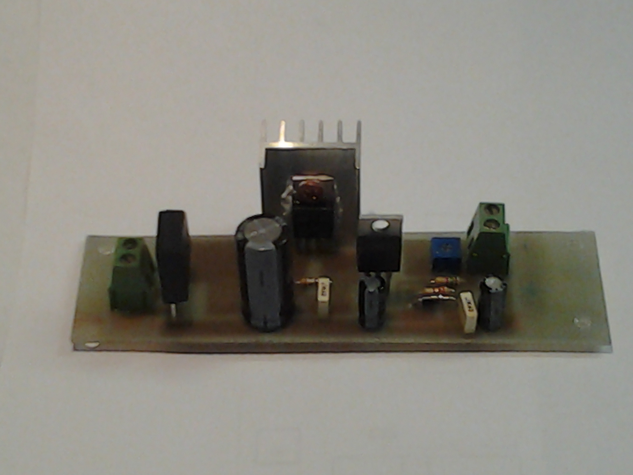

2)Come il precedente ma da 2-3 A
505,86 KB
Schema:
403,15 KB

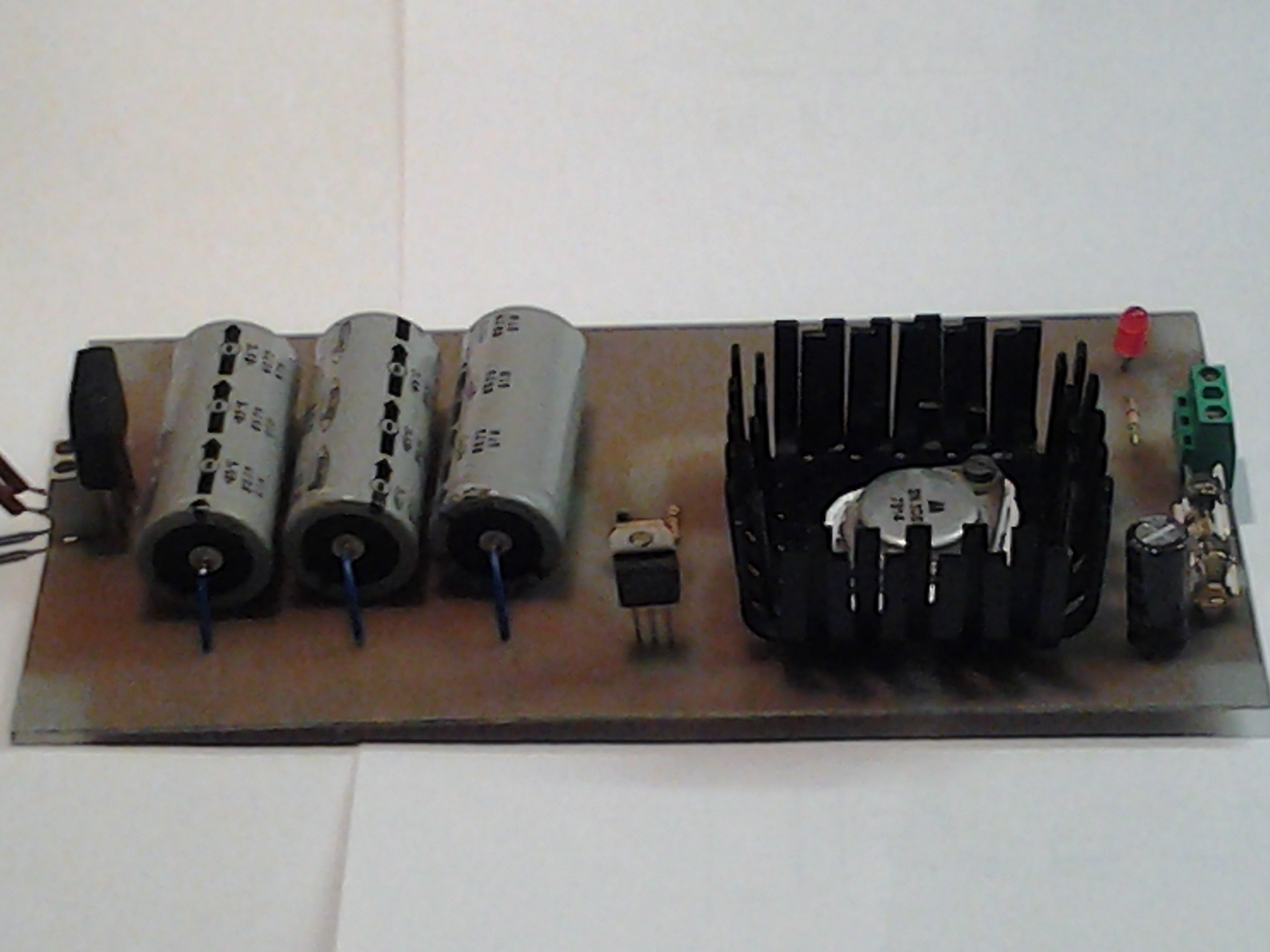

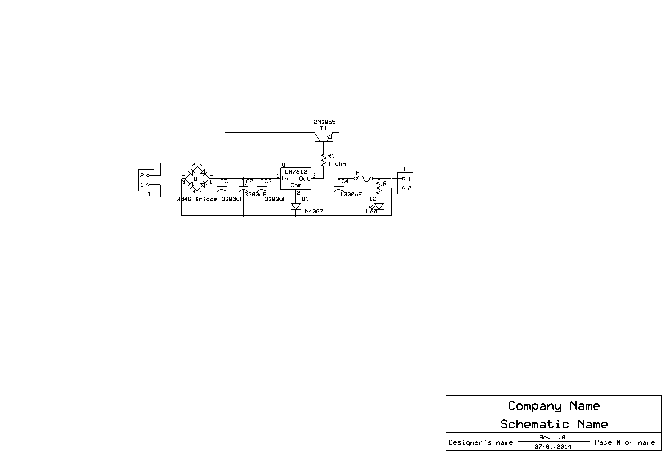

3)Alimentatore da 4A con 2N3055
Questo alimenta la condotta servizi del plastico FIMF
572,15 KB
Schema:
403,16 KB

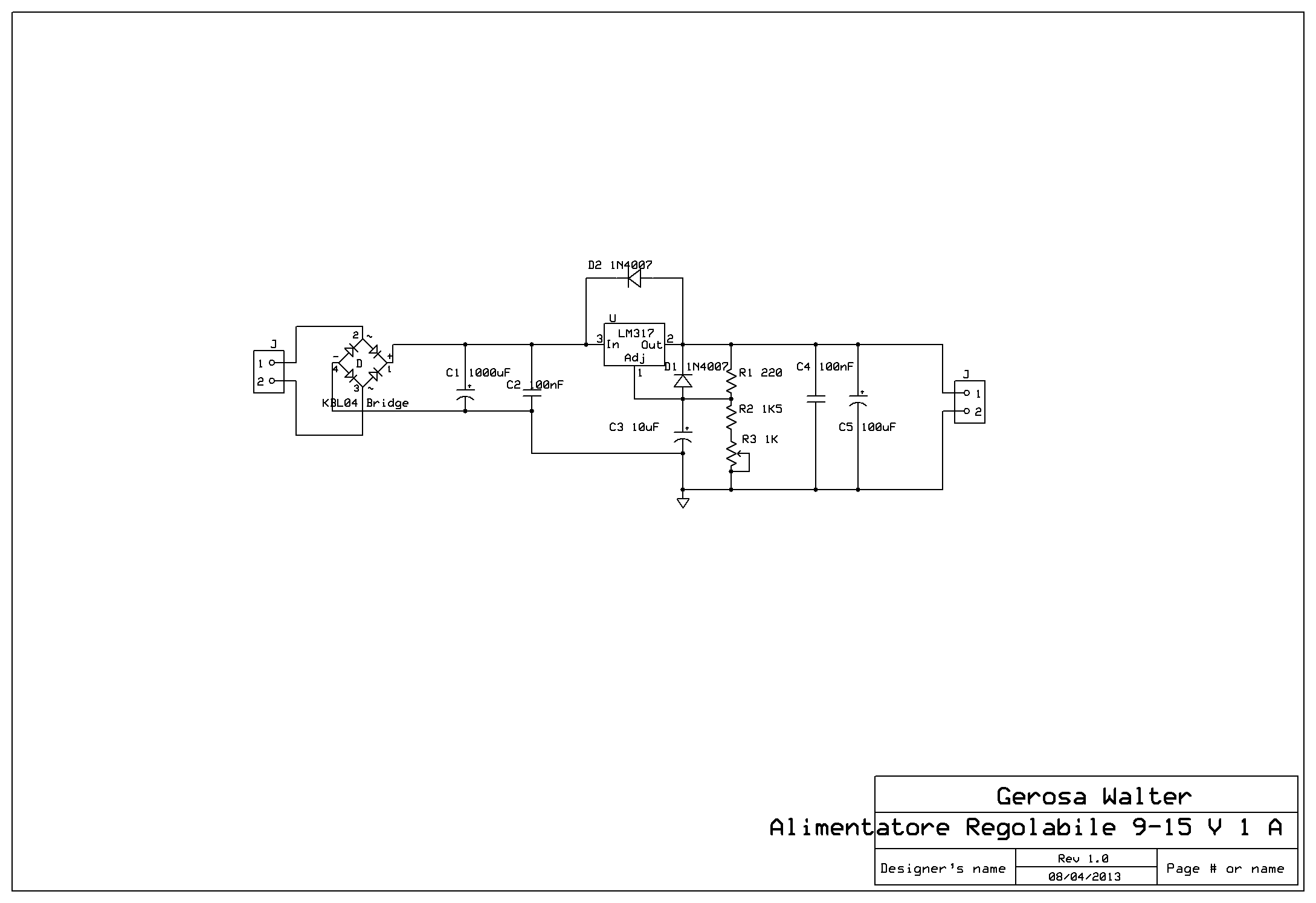

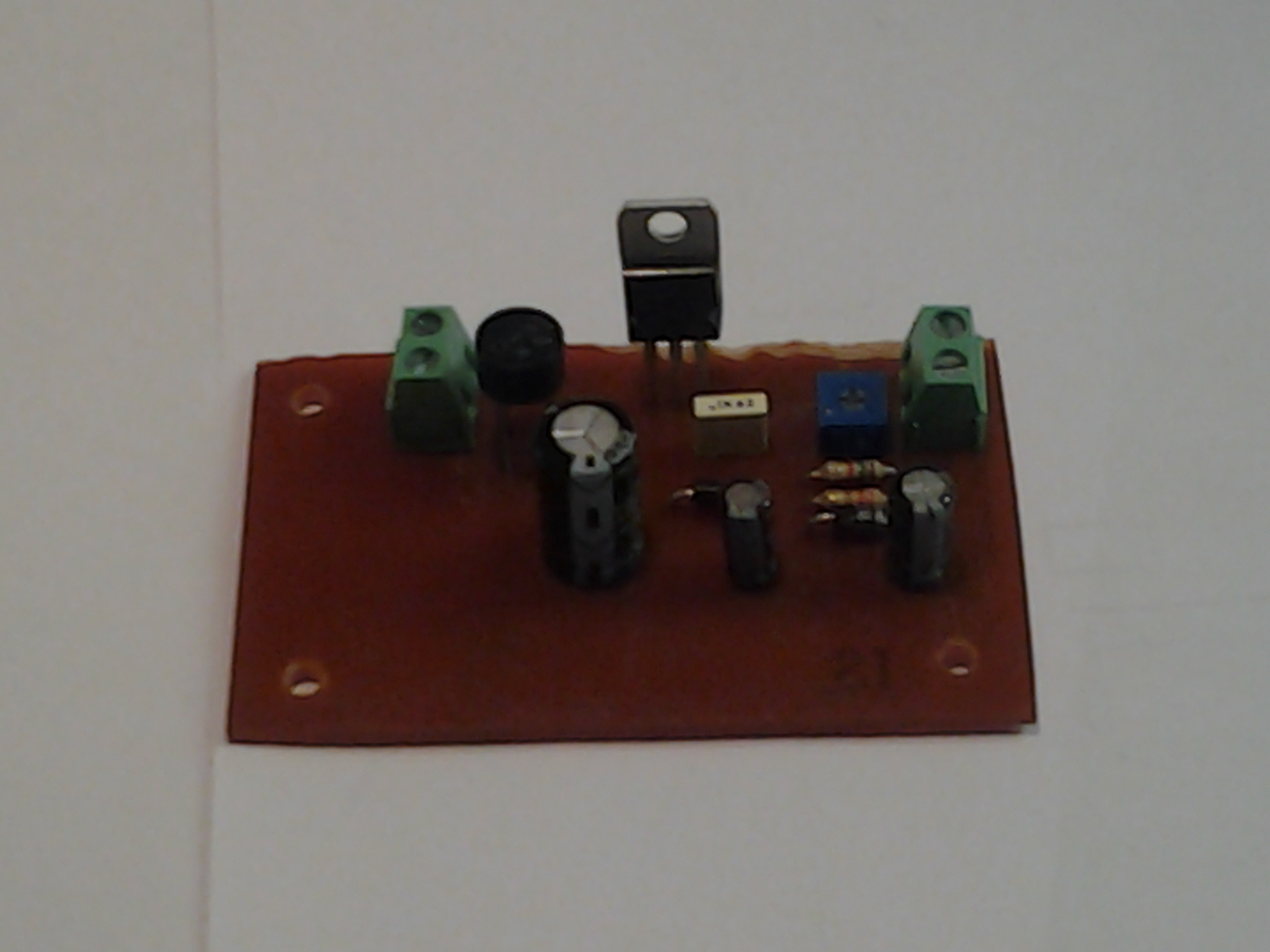

Alimentatori variabili con LM317
1) Alimentatore variabile mediante trimmer o potenziometro.
Corrente 1A
445,64 KB
Schema:
403,16 KB

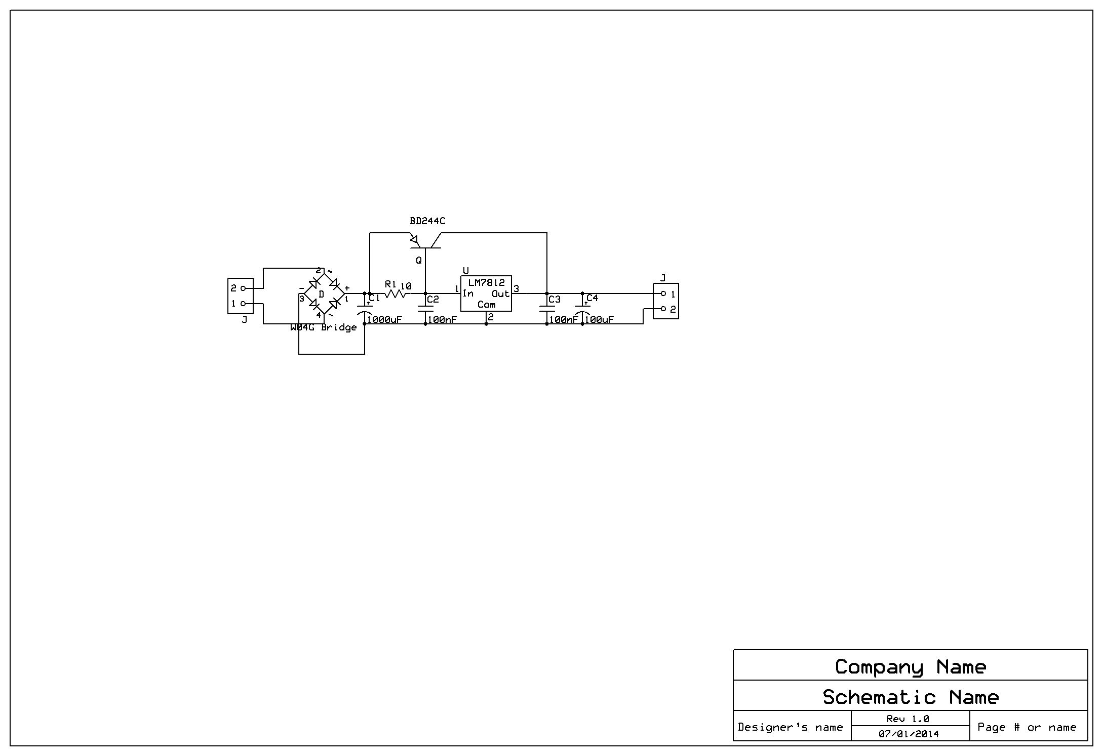

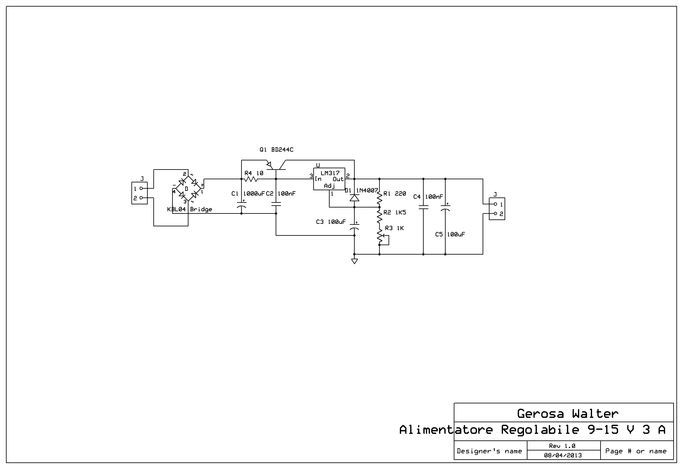

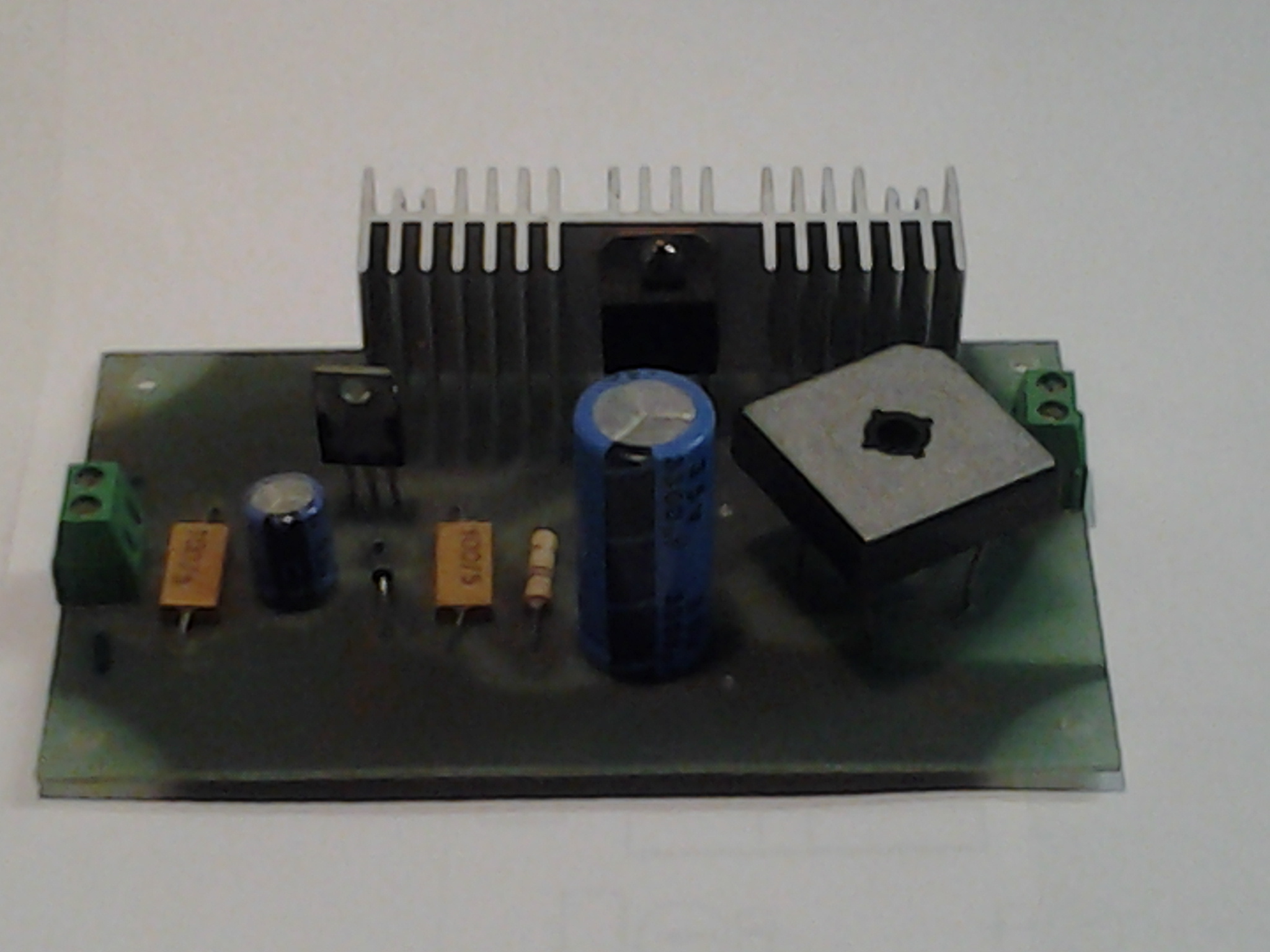

2) Alimentatore variabile con transistor per aumentare a 3A l'uscita.
476,48 KB
Schema:
403,15 KB

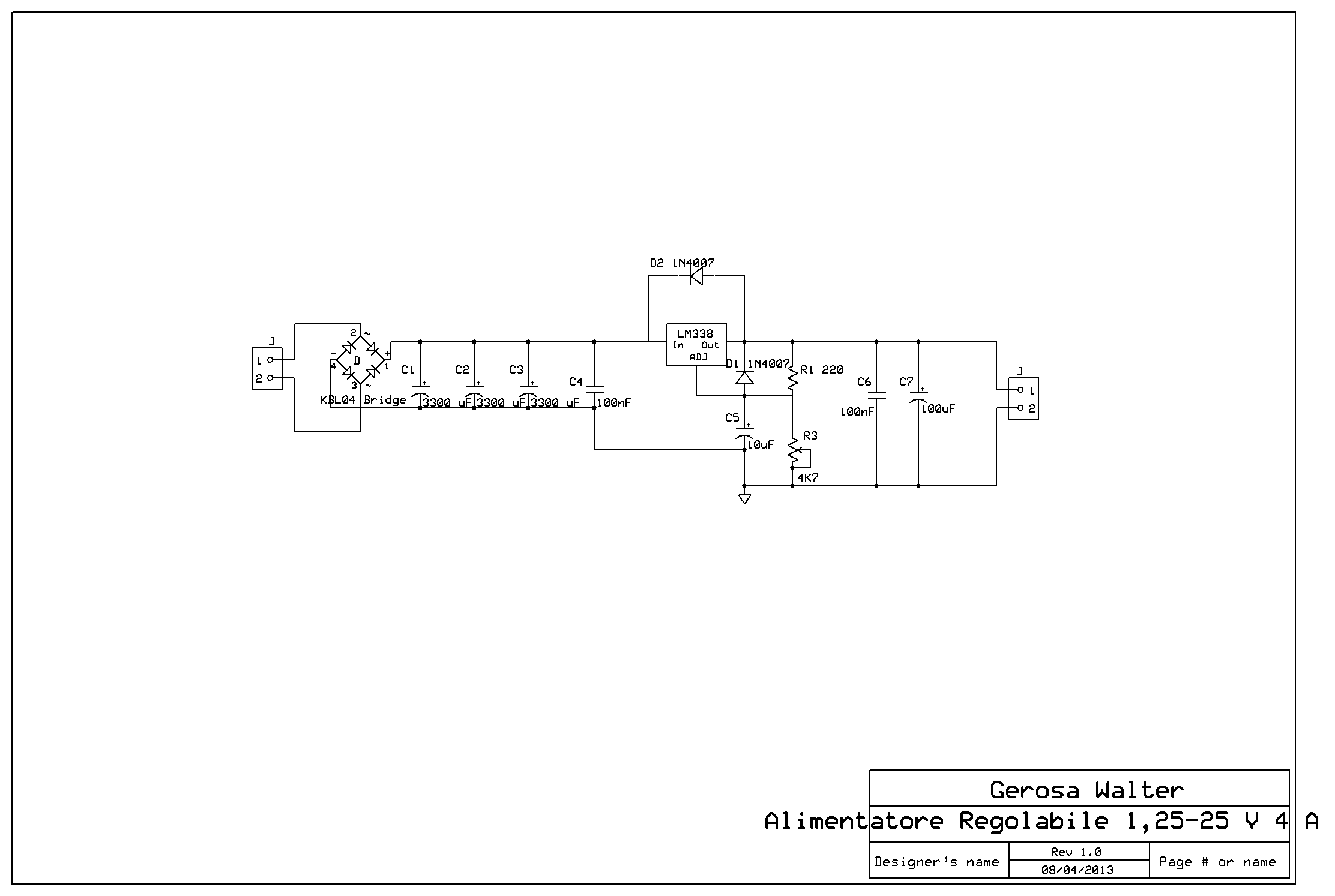

Alimentatore Variabile da 4-5A
1) Alimentatore con LM338 con uscita regolabile da 1,25 a 30V fino a 5A
Questo opportunamente regolato, piloterà un tornio per legno, a velocità variabile, che funziona tra 8 e 12V di un socio.
748,98 KB
Schema:
408,99 KB

Molto utile Walter! Di alimentatori ce ne è sempre bisogno. Quello con il 338K l'ho fatto anch'io e per ora è l'unico che usiamo per i servizi del modulare.
Lo schema è molto simile e usa un trafo generoso da almeno 6-7 ampere a 12 volt.
