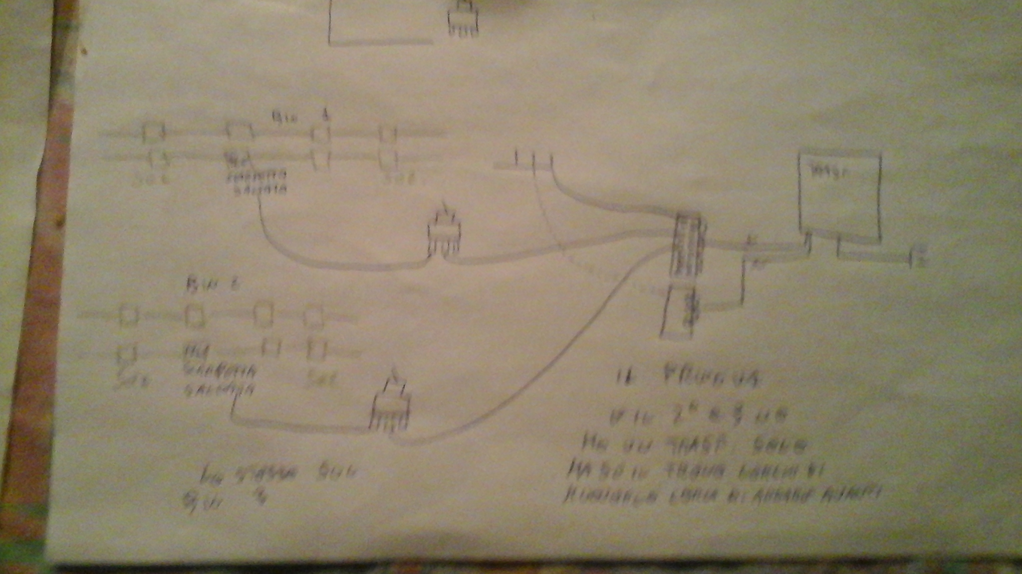

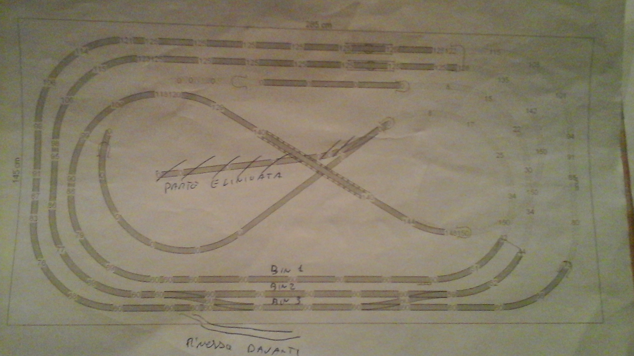

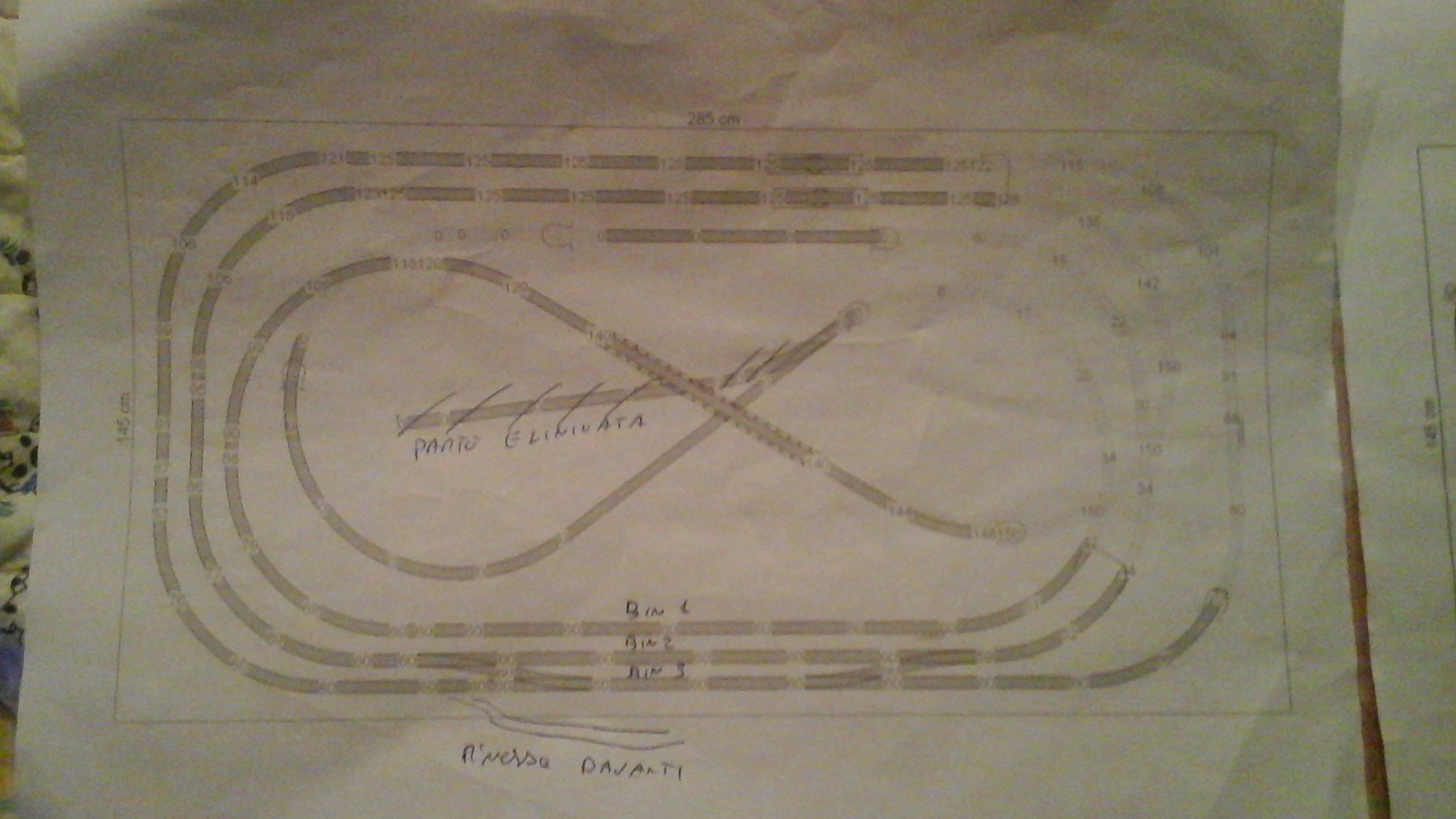

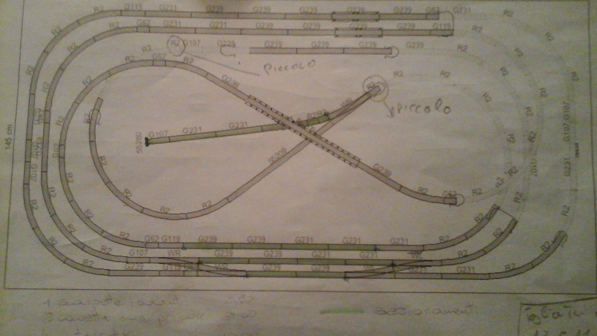

#4 Messaggio da Fabiotaglietti »
Salve vi metto le foto di come ho fatto i sezionamenti
594,86 KB
581,88 KB
635 KB
545,44 KB

#11 Messaggio da roy67 »
Dalle immagini, però, non si capisce dove hai fatto i sezionamenti, su quali rotaie, dove hai collegato i fili, etc...
Messaggi: 23530
Re: problema con sezionamento sul plastico
#12 Messaggio da Andrea »
Fabio, in pratica il plastico è questo http://www.capotrenomodels.com/index.ph ... coairolo=1
dicci esattamente dove riscontri il problema, sui tratti sezionati in arancione (compreso il tronchino eliminato e spostato)?

#13 Messaggio da Fabiotaglietti »
Esattamente solo che essere due in arancione davanti sono tre più quella spostata

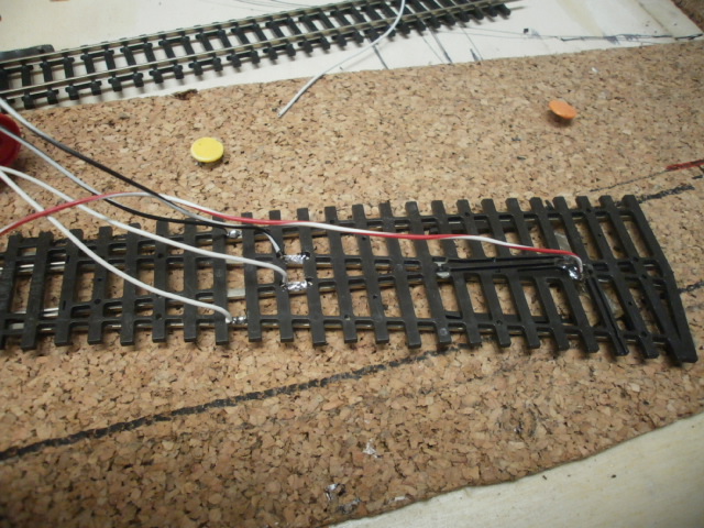

#18 Messaggio da roy67 »
L'alimentatore credo non centri nulla. Probabilmente hai delle saldature fredde all'interno delle tratte sezionate.
Fai delle prove con il tester, verifica, partendo da "monte" se hai l'alimentazione nei fili "imputati".
Ovvero:
Dall'alimentatore esce il filo che va ad una scatola di derivazione. C'è tensione in tutte le uscite?
La tensione arriva, poi, al pulsante?
Quando attivi il pulsante, esce la tensione?
etc....
Mai saldare i fili di alimentazione alle scarpette di giunzione. Quando s'incollano i binari con la colla vinilica potrebbe entrare colla nella giunzione, isolando completamente la scarpetta.
Io saldo i fili direttamente alla rotaia, fra una traversina e l'altra.
Esempio di fili saldati sotto un deviatoio Peco elettrofrog
