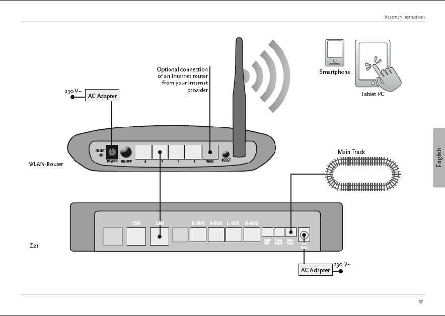

#4 Messaggio da Digtrain »
Ciao Osvaldo, :grin:
oltre a scaricare l'App, che tu sicuramente avrai fatto, devi creare una rete Wireless, collegando lo Z21 con un router Wireless tramite porta RJ45 Lan, può essere anche quello di casa collegato a Internet, vedi immagine.
46,13 KB
Per maggiori informazioni vedi la pagina del sito:http://www.z21.eu/it/Download
Ciao Walter :geek:

Re: Configurazione Z21 della ROCO
#5 Messaggio da corosva »
Grazie Walter, il mio problema era che non davo correttamente l'indirizzo IP nella configurazione dell'APP SETTING nel IPAD dell'applicazione Z21, problema risolto.
