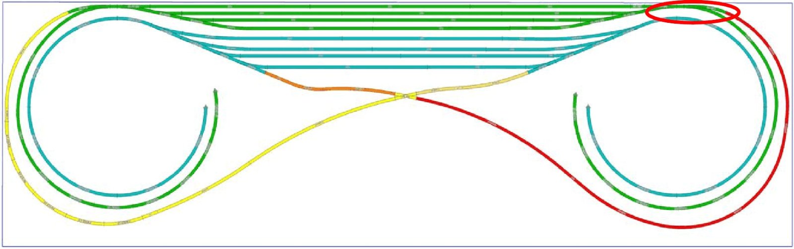

Schema stazione nascosta e posizione dei reed.
I binari in giallo sono le tratte isolate di ricovero.
109,84 KB

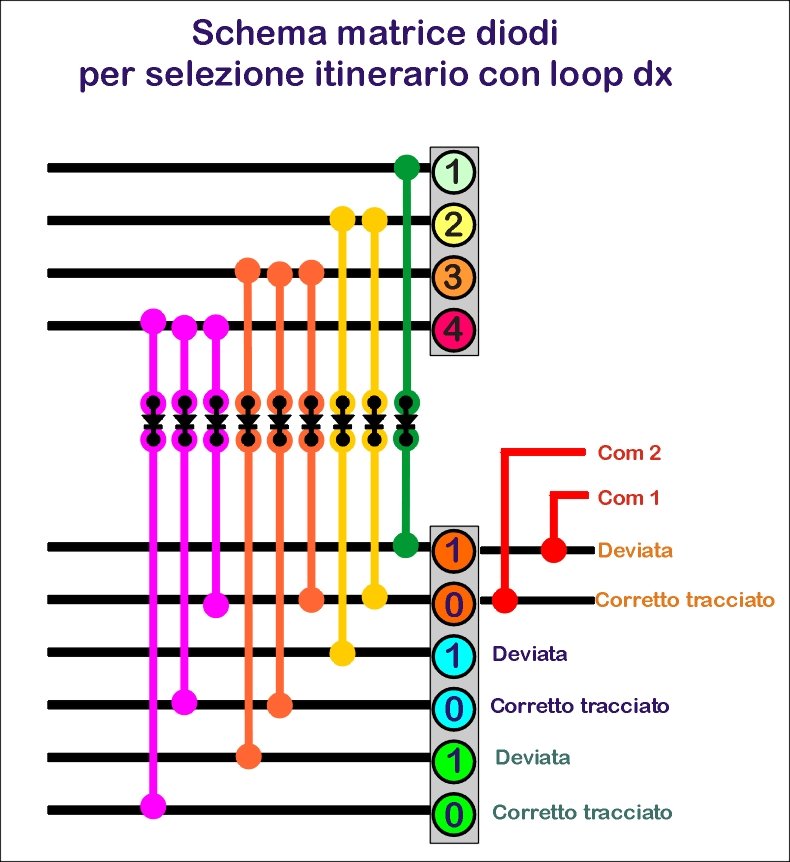

I relè "K1.1" (itinerario 1), "K1.2" (itinerario 2), "K1.3" (itinerario 3), "K1.4" (itinerario 4) hanno collegato la scarica sul contatto NC. Attivando il relè la scarica passerà al contatto NA (che si chiuderà) attivandola sul relè successivo.
Da qui, in base a quale relè viene alimentato, la scarica entra nella matrice diodi selezionando così l'itinerario, alimentando la serie di motori in modo che venga ottenuto. Ovviamente funziona sempre in sequenza dal binario "1" al binario "4".
N:B: Usando motori Peco PL11 ho dovuto mettere, nel circuito di scarica capacitativa, un condensatore elettrolitico da 4700 uF, altrimenti, talvolta, qualche motore non scattava o ronzava solamente.

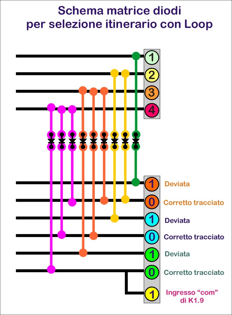

La gestione manuale dei relè è un po' complessa. Entrano un "ballo" altri 3 relè (K1.6 - K1.7 - K1.8). Questi hanno lo scopo di attivare/disattivare i segnali dei Reed o del selettore. Questi relè, tramite il contatto NA (ora chiuso in quanto attivi) porteranno tensione alle bobine dal selettore "S1".
Le connessioni hanno dei diodi che generano la sequenza 1-2-3-4. Sono attivati dal deviatore a levetta "D1".
Tramite il pulsante "P1" possiamo dare la scarica capacitativa manualmente.
I led sono sempre i "bicolor", connessi, questa volta, sul capo "Rosso".

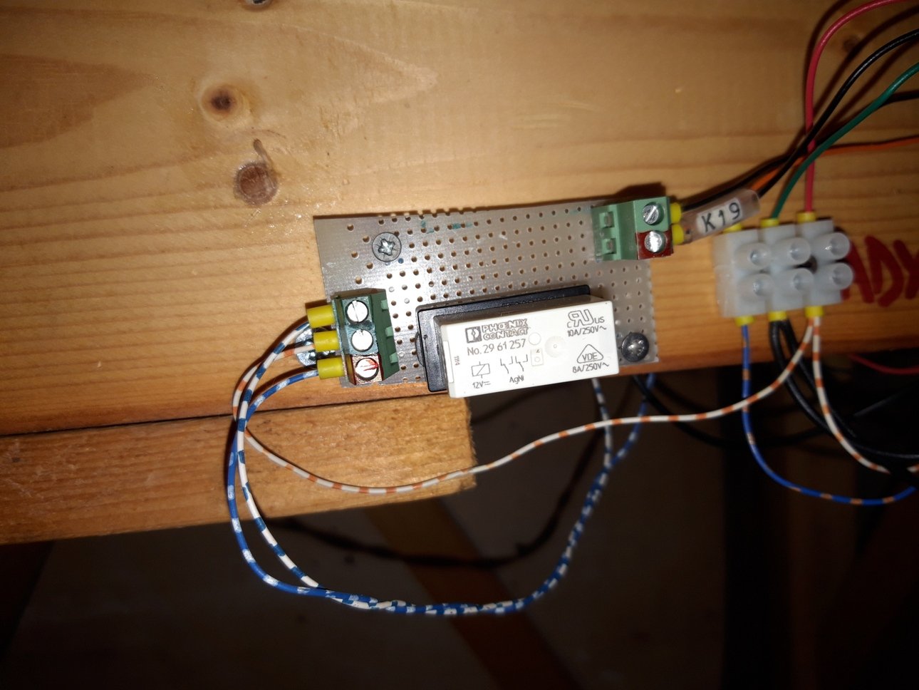

Questa è una foto del PCB di selezione itinerario automatico:
362,98 KB

Ciao a tutti, vorrei costruirmi alcuni pcb per la frenata abc, ho visto che Roberto ne utilizza parecchi e ho visto più su i vari componenti; non ho mai costruito nulla di elettronico e mi servirebbe qualche notizia in più su che scheda utilizzare e sui collegamenti da fare che si vedono sui disegni.
Marco Musso

roy67 ha scritto:
maxmarun ha scritto:
<div align="center" id="quote2"><table class="quote"><tr><td class="quotetd"></td></tr><tr><td class="quotetd2"><span class="quotetext">Messaggio di <font color="red">roy67</font id="red">
Schema pratico del PCB:
177,92 KB
Roberto una domanda. i componenti per questo PCB me li puoi dire?
I componenti neri sono diodi 1N4007
Il diodo rosso è 1N4148
il rettangolo azzurro è un relè a doppio contatto in scambio con bobina da 12 Vcc
[/quote]
Porto nuovamente su questa discussione perché volevo porre una domanda ai guru dell'elettronica: è possibile usufruire del sistema di frenata automatica anche come segnalatore di presenza? Mi spiego: se per far ripartire il convoglio devo azionare un interruttore, non è possibile collegare un led così da far capire che c'è fermo un convoglio?
Nel caso fosse possibile, riuscite ad indicarmi i componenti e relativi collegamenti da fare?
Grazie per l'attenzione.
Dario
Dario - Ci vuole una mente eccezionale per affrontare l’analisi dell’ovvio...
Messaggi: 6519
Re: Gestione automatica itinerari stazione nascosta
#25 Messaggio da roy67 »
Se colleghi un led in parallelo alla bobina del relè, vale a dire fra i morsetti "Reed in" e "12Vcc (-)", dotato di resistenza da 560 Ohm in serie, avrai la segnalazione del led.
Avendo la bobina del relè l'autoritenuta del comando, quando il magnete della loco attivarà il reed, accenderà la bobina del relè e, conteporaneamente, il led.
Solo premendo il pulsante, con contatto <font color="red">NC</font id="red"> si resetterà il sistema, spegnendo il led e diseccitando la bobina del relè.
P.S. Correggo in quanto c'era un errore. Il pulsante vuole NC, ovvero Normalmente Chiuso.
