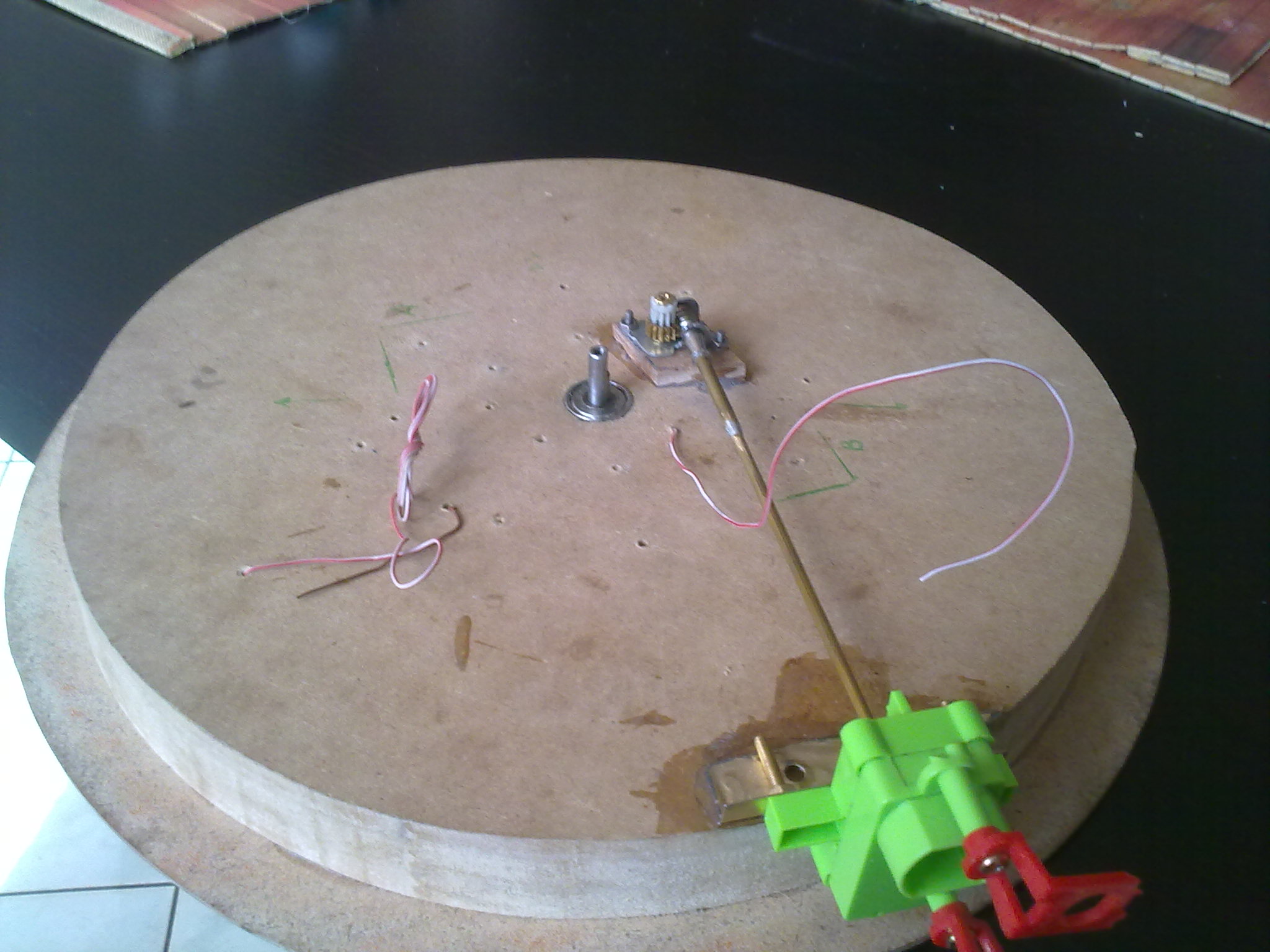

salve a tutti,sto costruendo un modulo deposito x il mio futuro plastico e vi devo inserire la piattaforma che stò costruendo.mi sono arenato sulla meccanica in quando vorrei pilotarla con un decoder che abbia la possibilità di essere comandato anche manualmente,in quanto per il momento non dispongo della centralina dcc.comunque indifferentemente dalla centralina qualsiasi idea è ben accetta
grazie
Massimo

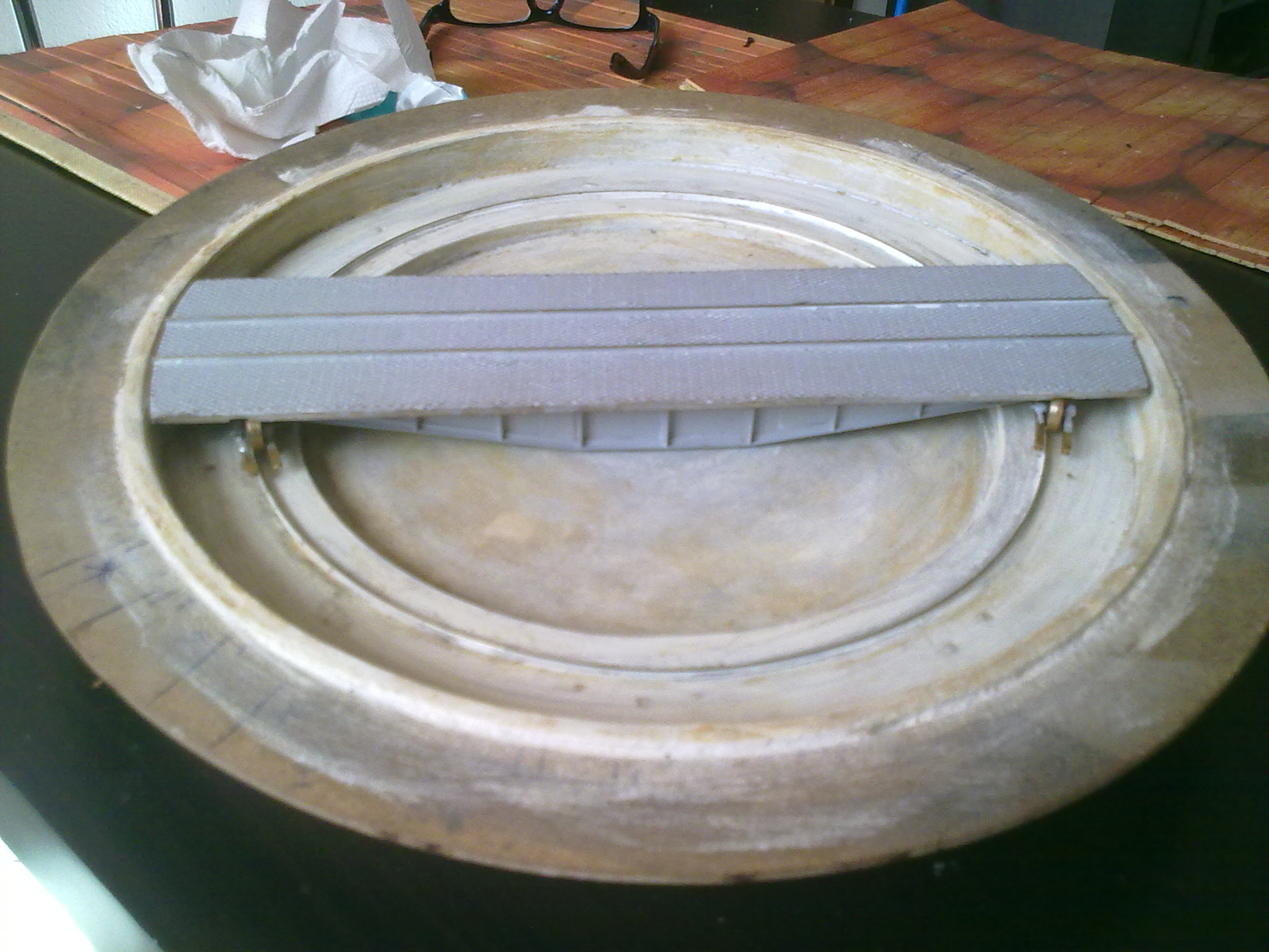

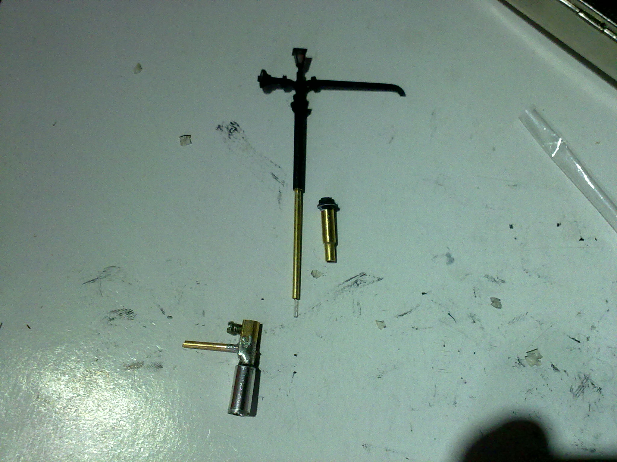

#2 Messaggio da 19max57 »
vi allego qualche foto dei lavori
447,5 KB
346,92 KB
Massimo

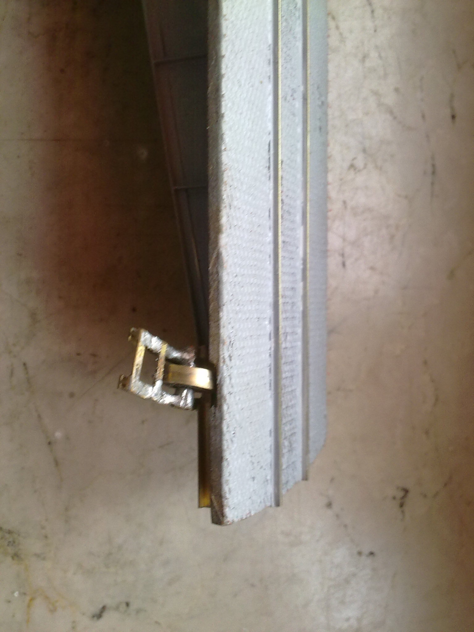

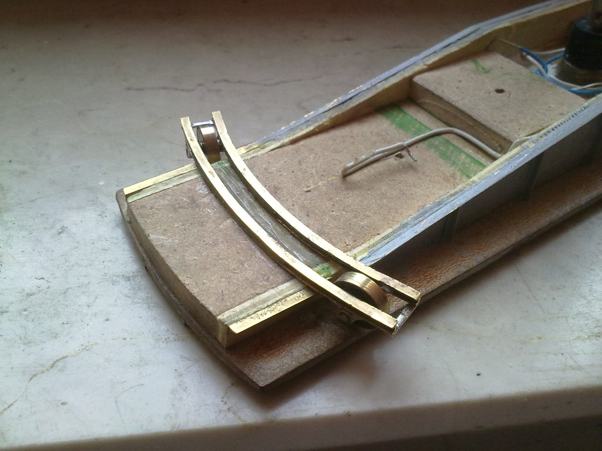

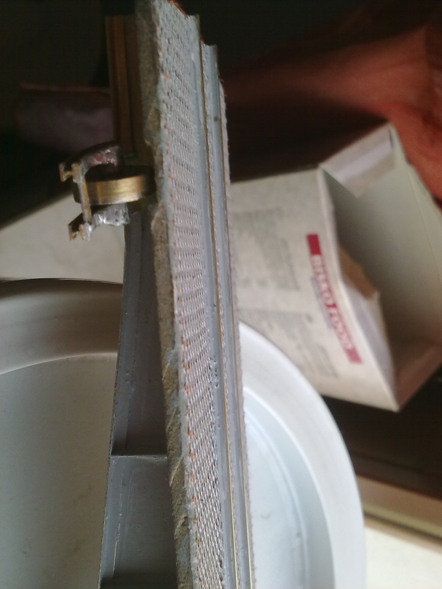

#5 Messaggio da 19max57 »
salve per le ruote di appoggio ho usato un profilo a t da 2mm curvato cui ho stagnato un tubetto di ottone come sala x le ruote che credo siano roco di quelle a doppio isolamento cui ho tornito i bordini.tornito proprio no in quanto non ho il tornio le ho fissate al mandrino del trapano e ho abbassato il bordino usando come utensile la lama di una forbice!!sicuramente a qualcuno si saranno dizzati i capelli hahah!!
appena riesco cerco di postare le foto del particolare
Massimo

Re: tipo di decoder da usare x piattaforma girevole
#6 Messaggio da 19max57 »
ecco qualche foto
439,89 KB
331,48 KB
304,95 KB
Massimo

nel frattempo di provare il servo mi son fatto la colonna idrica
530,04 KB

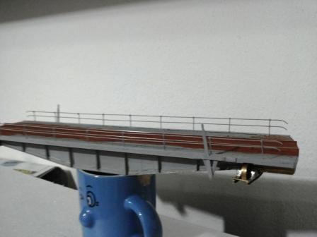

#21 Messaggio da 19max57 »
lenamente i lavori proseguono con il ponte
23,14 KB
