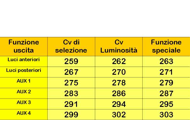

Ciao Roberto, grazie per la disponibilità. Il manuale c'è l'ho anche io, l'ho scaricato dal sito Hornby. Purtroppo proprio da li ho capito che le CV programmabili sono solo quelle. Il problema è che io vorrei programmare alcune CV relative alla regolazione del valore di tensione in uscita alle funzioni ausiliarie dei decoder Almrose, per regolare l'intensità luminosa dei led. Ma con la centralina Select purtroppo credo non sia possibile. Quindi mi interessava sapere se collegando qualcosa alla presa x-pressnet fosse possibile farlo ugualmente.

A questo punto è meglio il multimaus. Almeno riesci ad impostare le Cv fino alla 254. Oltre no... Ma è sufficiente per avere tarature superlative sui decoder tipo ESU V4.
Per tarare le Cv luci bisogna comunque avere una centrale "cazzuta"... Tali Cv sono oltre la 254 :wink:

Devi trovare qualcuno che abbia una centrale tipo Ecos o similari.
Le cv luci, nell'ESU Lokpilot V4 sono queste:
31,01 KB
