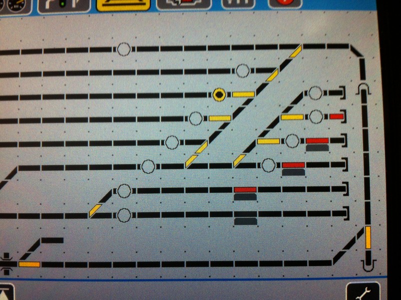

Se può essere più utile questo è il sinottico della mia sezione nascosta. La riga rossa evidenzia che ci sono macchine. Nel caso della lettura è perchè i decoder sono abilitati. Io ho molti V 3,5 sound che piano piano sto cambiando con i V 4 perchè i V 3,5 non possono essere abilitati Railcom ( mi è stato confermato direttamente da Esu ) e mi impediranno di usare le funzioni del detector quando saranno abilitate.

mmm allora qualcosa non quadra perchè il Deector deve dare il segnale di occupato sulle tratte non railcom come da mia immagine dove non vedi segnalate le macchine.

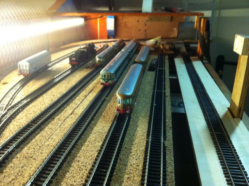

finalmente ho risolto il problema del detector :smile:
èra semplicemente un problema di verso di alimentazione!
ho cablato tutta la stazione alimentando la rotaia esterna con un colore di cavo e l'interna con un altro,in modo da avere sempre le polarità giuste.
lo stesso ho fatto con il detector,che,non capisco perchè,non gradiva....
ho inverito le polarità sul morsetto del detector e,come da manuale,invertito le stesse nuovamente sul secondo morsetto,e magicamente ecco qui la rilevazione presenza funzionante :geek:
display ecos
159,9 KB
loco parcheggiate
157,62 KB
