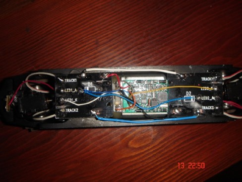

ciao a tutti amici...ho bisogno di una cortesia...spiego:
sulla baia ho comprato questo decoder
http://www.ebay.it/itm/321051961284#ht_500wt_1288
e ho seguito una guida sulla rete per installare il decoder sulla loco...con questa immagine
46,14 KB
ho tagliato il circuito come descritto e collegati i fili dove occorreva...il problema che si è verificato è questo...come metto la loco sui binari per programmarle parte come una palla da fucile e con le luci accese....dove stò sbagliando secondo voi?
il decoder è TAMS e la centrale è il multimaus Roco....grazie a chi avrà voglia di buttare giu' 2 righe! ciaoo :wink: :grin: :grin:

a prima vista, i collegamenti elettrici sembrano essere corretti, però la foto non è chiarissima.
Il fatto che la loco parta a tuono, potrebbe esser dovuto ad un problema tra centrale e decoder.
Se ci fosse qualche problema di cablaggio, il decoder sarebbe probabilmente già svampato.
Una prova che puoi fare è di dissaldare i fili grigio e arancio di alimentazione motore e verificare se senza toccare nulla hai già i 16 volt sui due fili.
Se è così, non saprei che altra prova fare, se non tentare un reset del decoder.

stavo guardando uno dei manuali sul sito TAMS, e l'indirizzo cv per i reset è l'8, non parla di valore da inserire per il reset, ma dice di applicare i valori di default di fabbrica tutte le cv.
Ora mi viene un dubbio, se la cv 2 che è la velocità minima programmabile da 0 a 255, fosse stata programmata per errore a 255, potrebbe essere che appena tocchi il trottle al loco parta a tuono.
Dovresti tentare per provara a modificare la Cv2 inserendo un valore da 1 a 3 e vedere cosa succede

metti la loco sul binario senza toccare il trottle del multimaus, spero che la loco staia ferma.
Schiaccia il tasto menu e quasi simultaneamente il tasto 2
il display lampeggerà dandoti un valore fittizio che credo sia 63
inserisci il valore 2 con il tasto 2
premi ok
cosa è successo ?

ok..il problema è che per far stare ferma la loco devo schiacciare il tasto stop...come la metto sui binari lei parte....

se la loco parte, cerca di non far toccare le ruote gommate ma solo quelle che ti possono far arrivare corrente alla locomotiva e bloccala in qualche modo per il tempo necessario a provare la programmazione.

anzi fai così:
dissalda i fili che vanno al motore grigio e arancio e saldaci uan lampadina da auto da 12 volt, e prova a programmare in questo modo.
sergio giordano
Messaggi: 1340
Nome: sergio
Città: Carrù
Re: problema decoder TAMS su loco e424 lima
#16 Messaggio da sergio giordano »
così la loco nn si muove ma il decoder è in carico? giusto?
Fulvio Zanda
Messaggi: 1347
Nome: Fulvio
Città: Morengo
#17 Messaggio da Fulvio Zanda »
esatto
riuscirai a programmarlo , sempre che il decoder non sia andato, perchè comunque il decoder ha un carico che assorbe corrente ai terminali destinati al motore.
se ce la fai verifica che aumentando il trottle aumenti l'intensità della luce della lampada.

dunque Fulvio...ho provato ma niente...messo la lampadina..messo la loco sui binari e la luce era a palla...schiaccio menù + 2...il tasto lampeggia e metto 2...ok....esce PROG....ERROR 1....che vor dì?? grazie..
