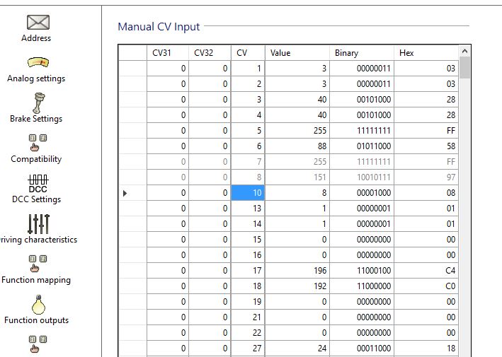

Sono andato a leggere le CV e alla n° 10 , ho visto settato "8" , anziche' "0" , come sulla sorella D341 senza "terzo occhio".
Ho modificato il valore di CV 10 a "7" ( il valore 0 dava ERR2 ) , e tutto e' andato a posto.

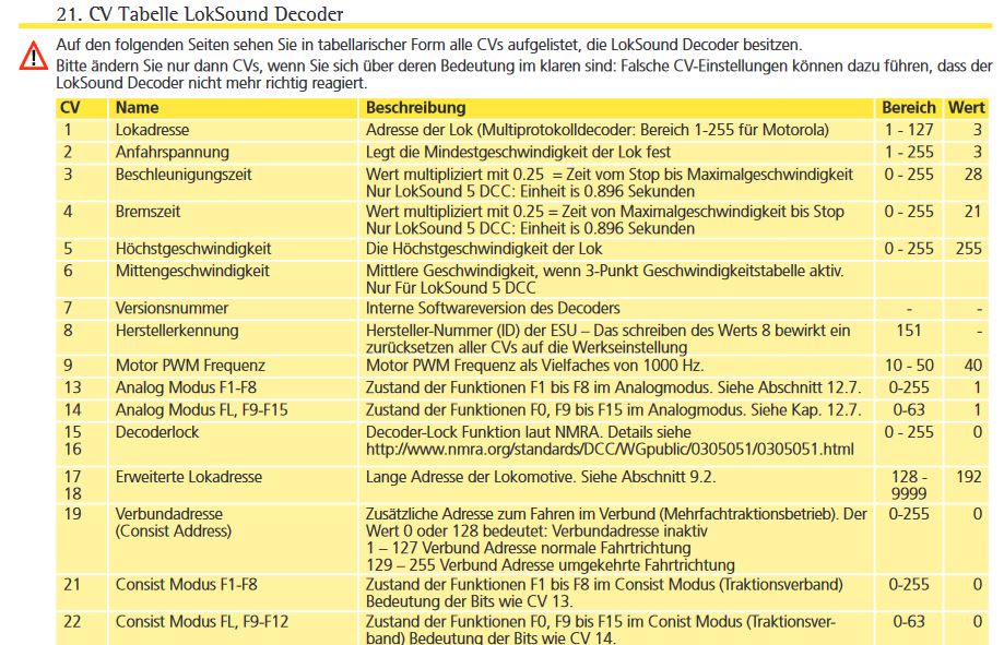

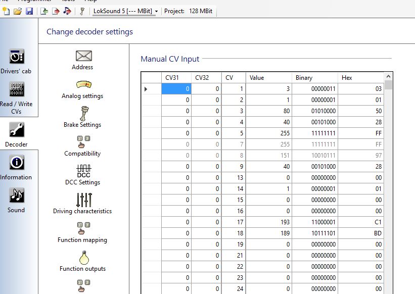

Come hai fatto a configurare la CV10 sul locksound esu che non è presente

In realtà la cv 10 sul V4 è presente e regolata a 8 di default ,non è più presente sul V5 ,probabilmente perchè non serviva a nulla...personalmente non mi è mai capitato di doverla modificare e neanche il programmer sembra utilizzarla,ma magari altri l'hanno utilizzata ma non saprei a cosa serva,di certo non ad azionare il terzo faro.

#4 Messaggio da sal727 »

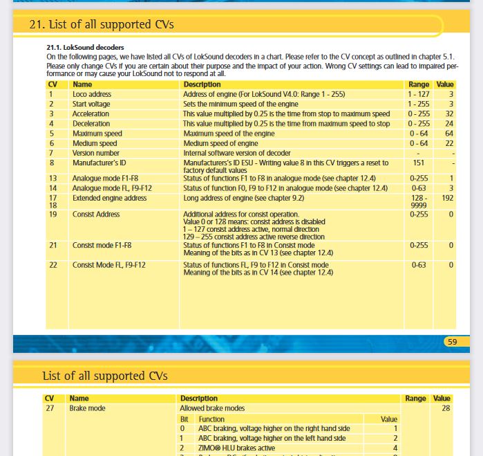

La vedi solo con il LokProgrammer, dal manuale non risulta sia sul v.4 che sul v.5, penso proprio che non abbia nessuna utilità.

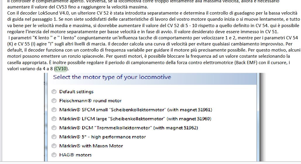

Sono andato a leggere il manuale del Lockprogammer, effettivamente parla della CV10 sulla versione v.4
È inoltre possibile regolare il periodo di campionamento della forza contro elettromotrice (Back EMF) con il cursore, i
valori variano da 4 a 8 (CV10).
che non risulta sul manuale del decoder

sal727 ha scritto: ↑giovedì 13 gennaio 2022, 20:13 Sono andato a leggere il manuale del Lockprogammer, effettivamente parla della CV10 sulla versione v.4
ottima indagine comunque con l'auto tuning presente sui V4 e 5 non mi sembra una funzione molto utile forse con qualche motore "vecchiotto"

Sono andato a controllare nuovamente , sia la versione del decoder che il valore della CV.
La leggo e modifico semplicemente usando la consolle della Z21 start.La mia ricerca e' stata empirica ma ha funzionato.Ora non ho piu' problemi.
