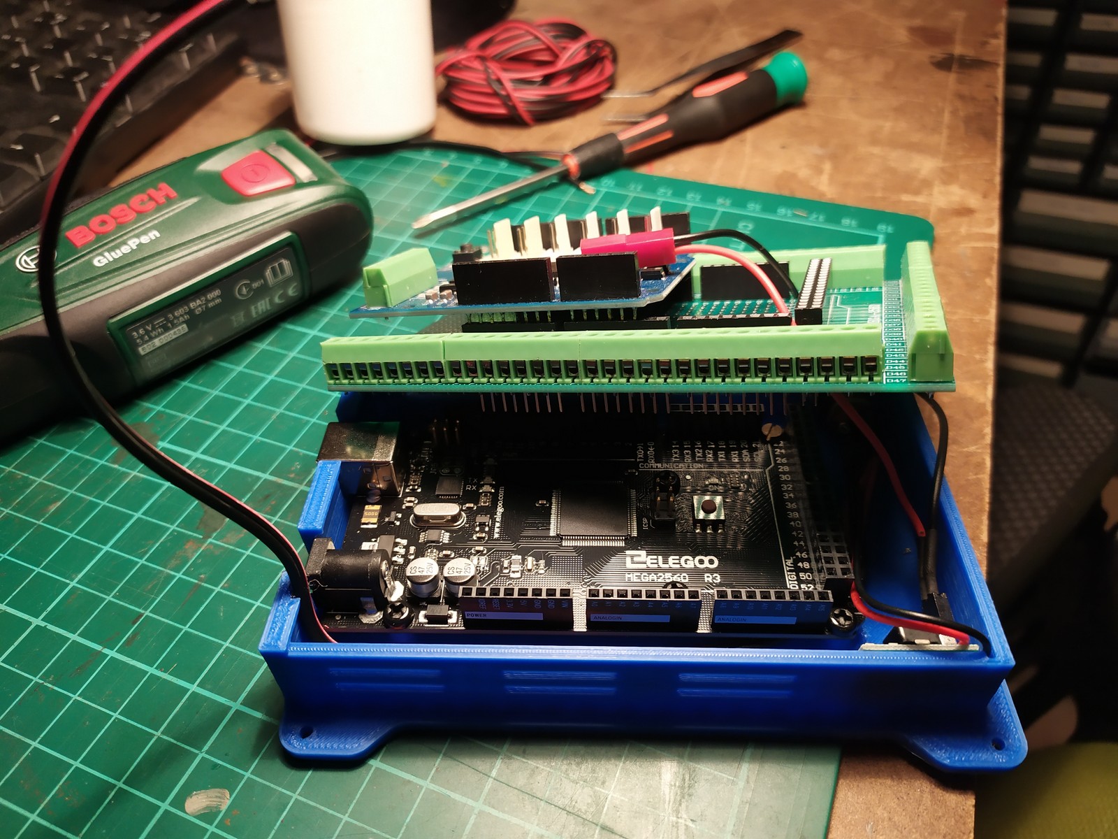

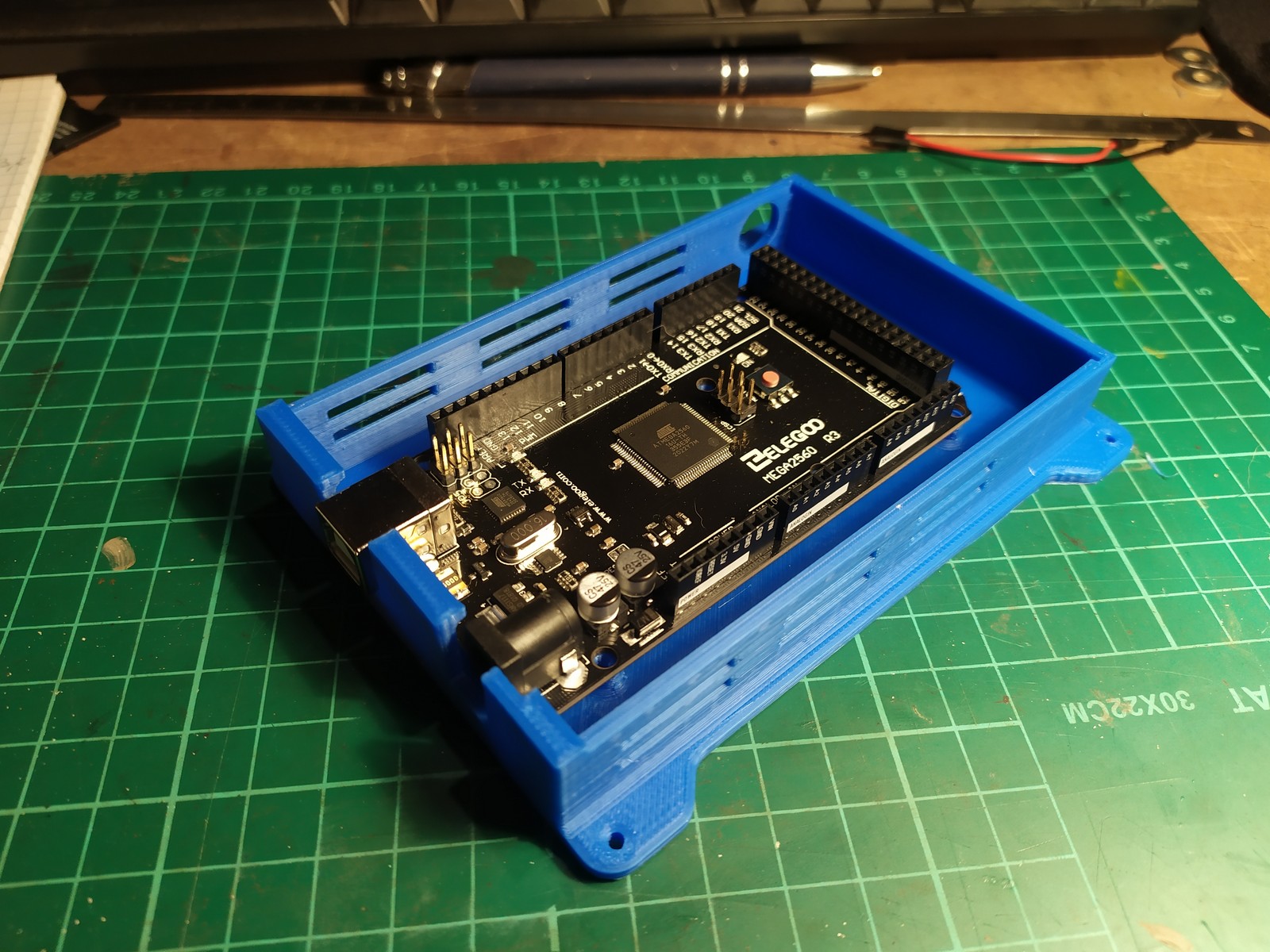

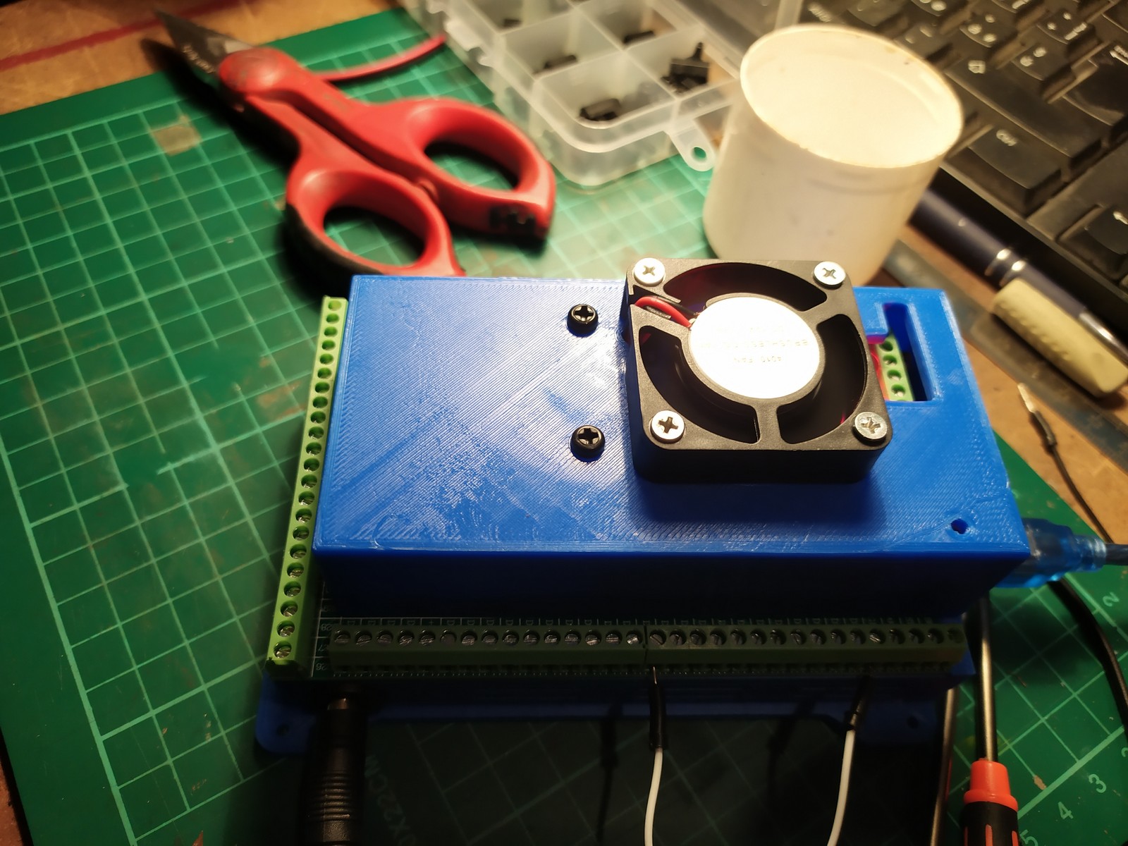

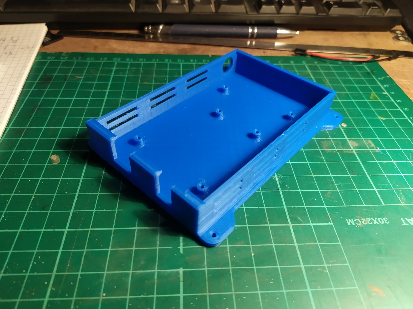

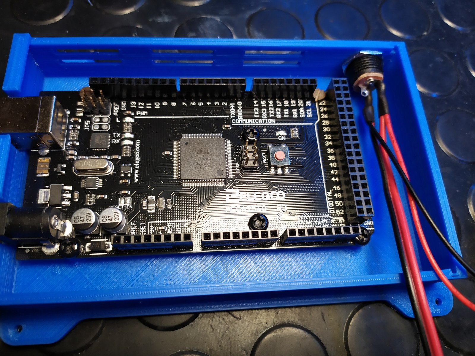

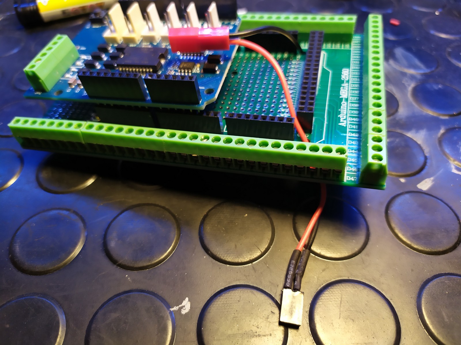

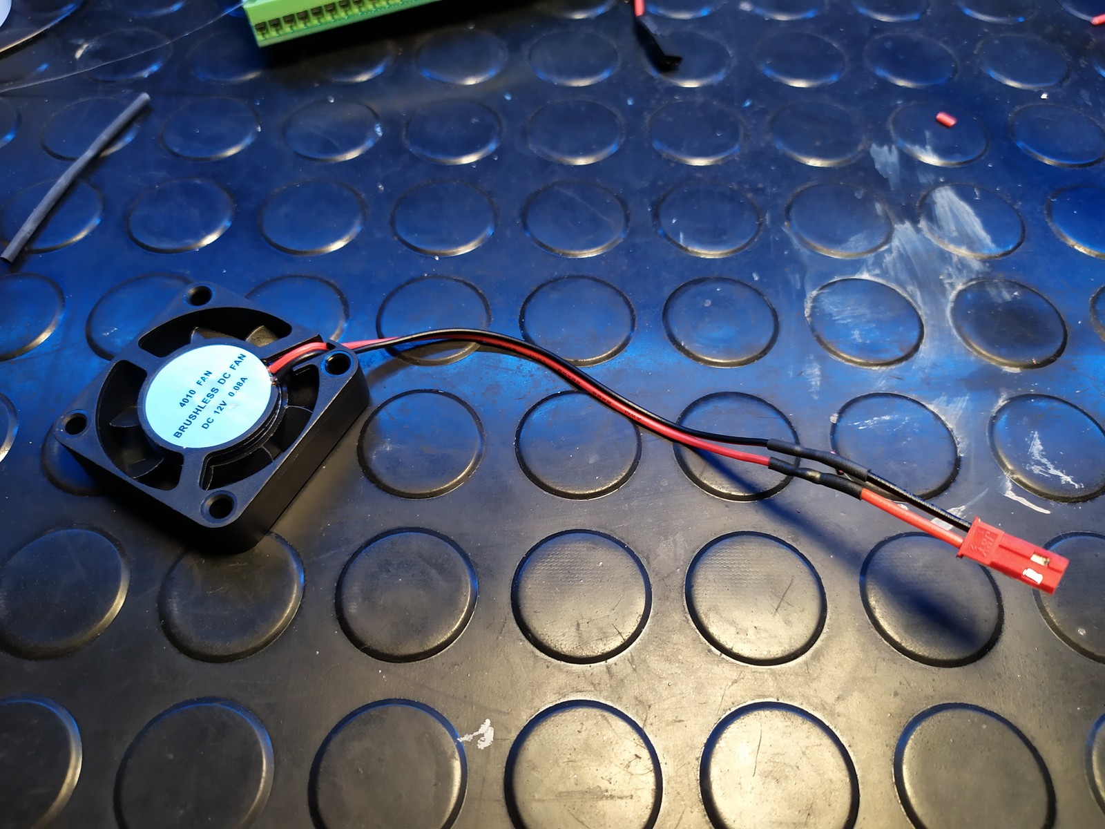

Buonasera al forum,
volevo presentarvi un lavoretto che ho fatto in questi giorni, si tratta di un case, contenitore suddiviso in due pezzi per contenere un arduino Mega 2560 + il suo shield che porta esternamente i contatti su dei morsetti a vite e sopra la sua motor shield.
A completare tutto ho montato anche una piccola ventola del tipo 4010 a 12VDC per effettuare il raffreddamento. Per alimentare la suddetta ventola ho dovuto abbassare la tensione di ingresso da 18VDC a appunto 12VDC; per fare ciò ho utilizzato
un modulo compatto chiamato Step-Down che permette di abbassare la tensione, uno tipo questo....
https://it.aliexpress.com/item/32737717 ... 4c4dPoZ4vn
Ovviamente il tutto è stato stampato con stampante FDM e a chi ne sarà interessato fornirò i file.
Di seguito tento di inserire qualche immagine che spiegano più di mille parole....
Dimenticavo questo è lo shield con la morsettiera per Arduino Mega
https://www.amazon.it/Morsettiera-Proto ... 1730&psc=1
Matteo
