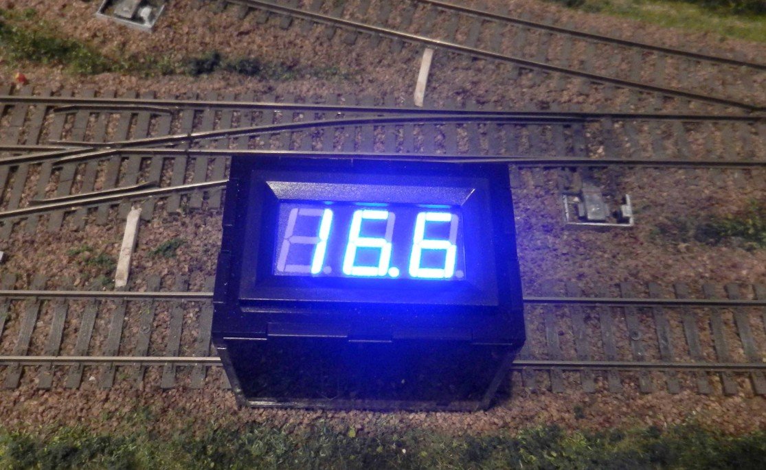

O meglio ancora un alimentatore, di potenza adeguata, che li alimenti contemporaneamente.
Esistono Volmetri (ed Amperometri) per la DCC, da mettere a valle dei boosters, se vuoi confrontare la tensione sui vari distretti.
Io l'ho preso qui: http://amw.huebsch.at (è quello nell'immagine con l'involucro fatto in casa).
Comunque la cosa importante è che i boosters siano della stessa marca (come mi sembra hai fatto tu) perché la configurazione progettuale di un booster della marca A potrebbe essere diverso da quello della marca B e creare di conseguenza problemi dove c'è il passaggio tra le due alimentazioni.
