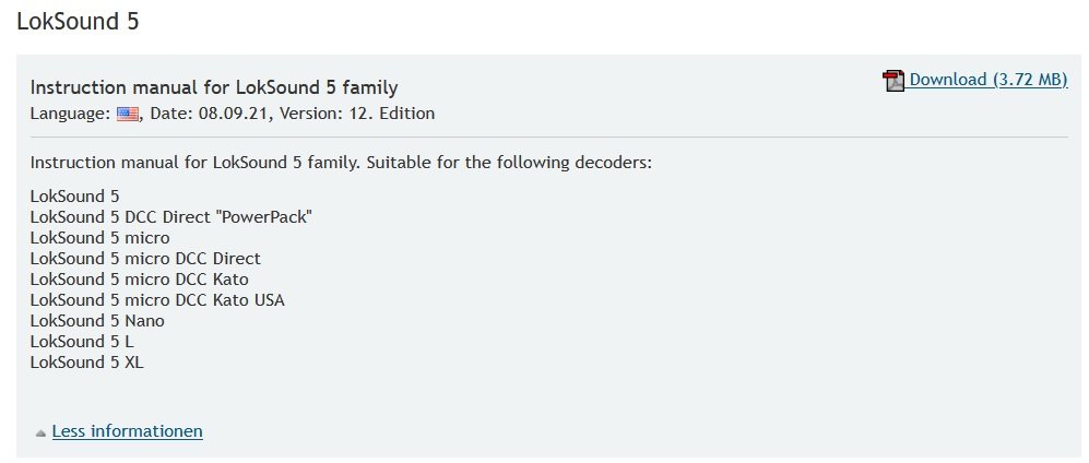

- Messaggi: 4839
- Nome: Giorgio
- Città: Nerviano
- Ruolo: co-amministratore
Re: Consiglio Decoder Sound H0
Digital decoders - Instruction manuals - Fonte www.esu.eu Mi auguro possa servire...
