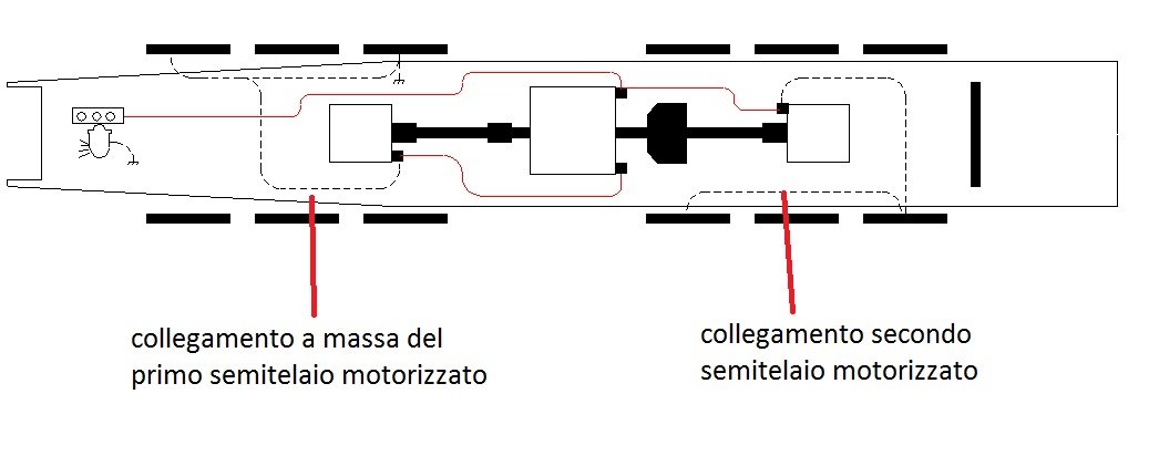

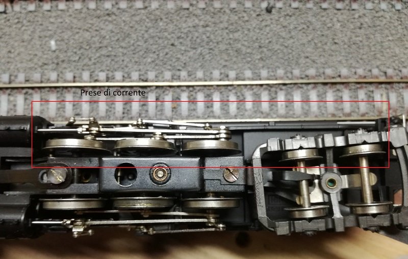

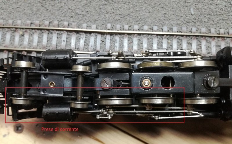

Per inciso vi posto lo schema elettrico di come è cablata in origine e sostanzialmente e come è rimasta dopo la digitalizzazione. I semitelai sono collegati elettricamente anche agli assi anteriori folli e al tender cosi da estendere la captazione di corrente. Ho messo anche una foto di come è fatta fisicamente, con l'unica differenza che la mia ha ancora il motore in cabina.
Davide

Massa bloccata o flottante il motore deve, dico deve, essere isolato da tutto.
In questo modo hai fottuto il decoder, lo avresti salvato se lo provavi in modo programmazione.
Comunque non disperare, spediscilo lo stesso per R.R. alla Esu anche senza scontrino, a me è successo......me l'hanno cambiato comunque.

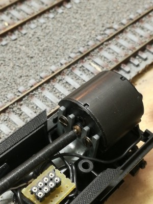

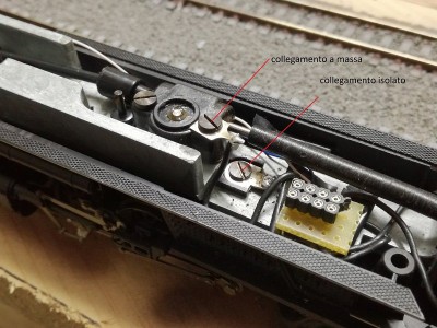

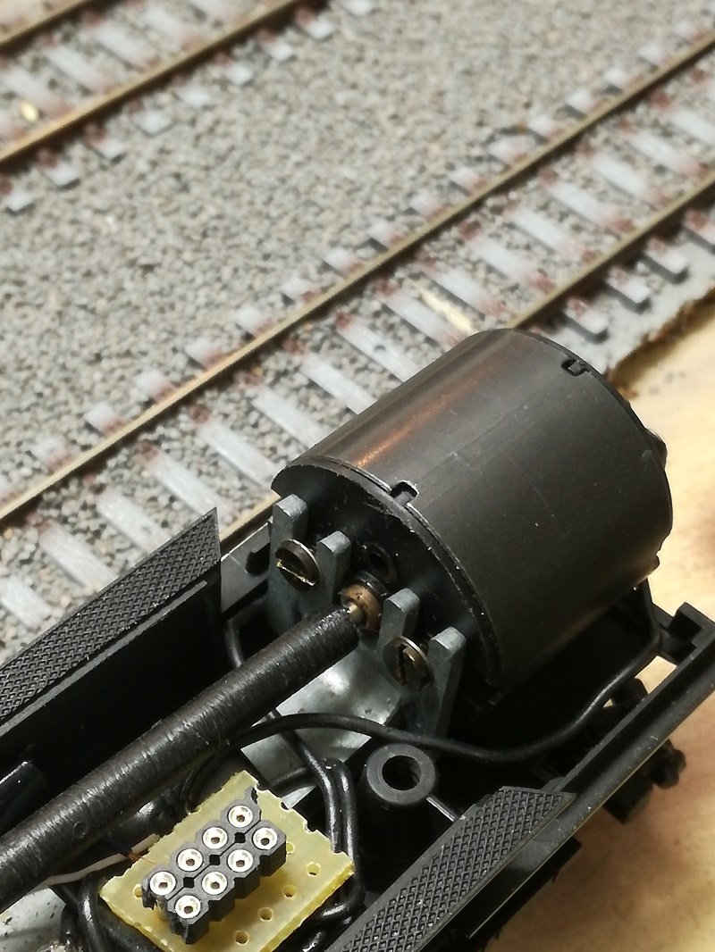

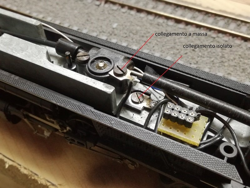

Buonasera Pierluigi,
qualche altra foto, ma stavolta della mia loco. Come si vede, le prese di corrente sono alternate sui due semitelai, ho un collegamento a massa ed uno isolato ed il motore è collegato al telaio.
Dovrei quindi togliere il collegamento a massa (un bel casino a mio avviso) e isolare anche il motore dal telaio giusto?
Davide
Pierluigi1954
Messaggi: 2451
Re: Digitalizzazione Rivarossi Challenger 4-6-6-4
#15 Messaggio da Pierluigi1954 »

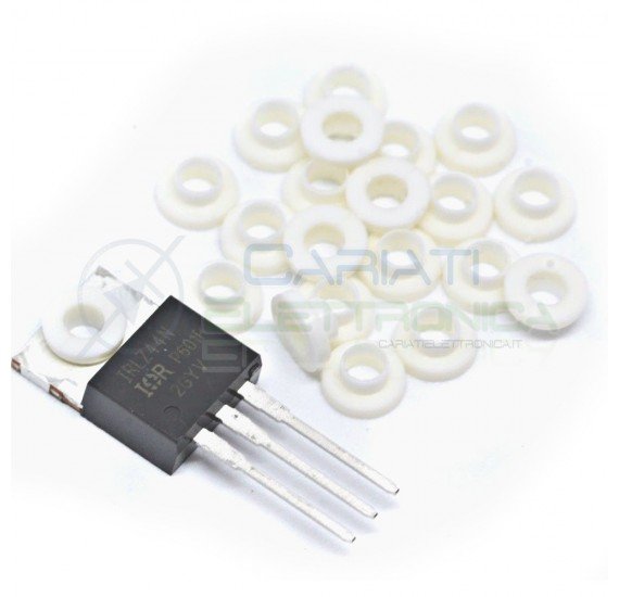

Giusto devi isolare completamente il motore dal telaio.
Quello che mi viene in mente ora è utilizzare gli isolatori che si usano per isolare appunto i transistor.

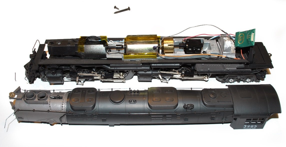

Si trovano da tutti i rivenditori di materiale elettronico. Questi ti servono per fissare il motore al telaio ma senza portare tensione. Il foro passante è da 3MA (vedi foto)

Pierluigi1954 ha scritto: giovedì 31 gennaio 2019, 1:54 Giusto devi isolare completamente il motore dal telaio.
Grazie mille,
a questo punto mi disegno e stampo in 3d le boccole cosi spero di risolvere il problema. Ovviamente posterò foto.

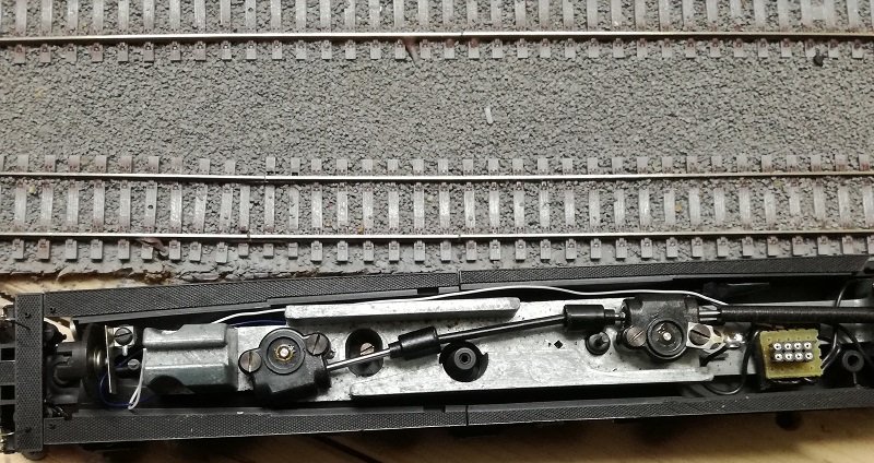

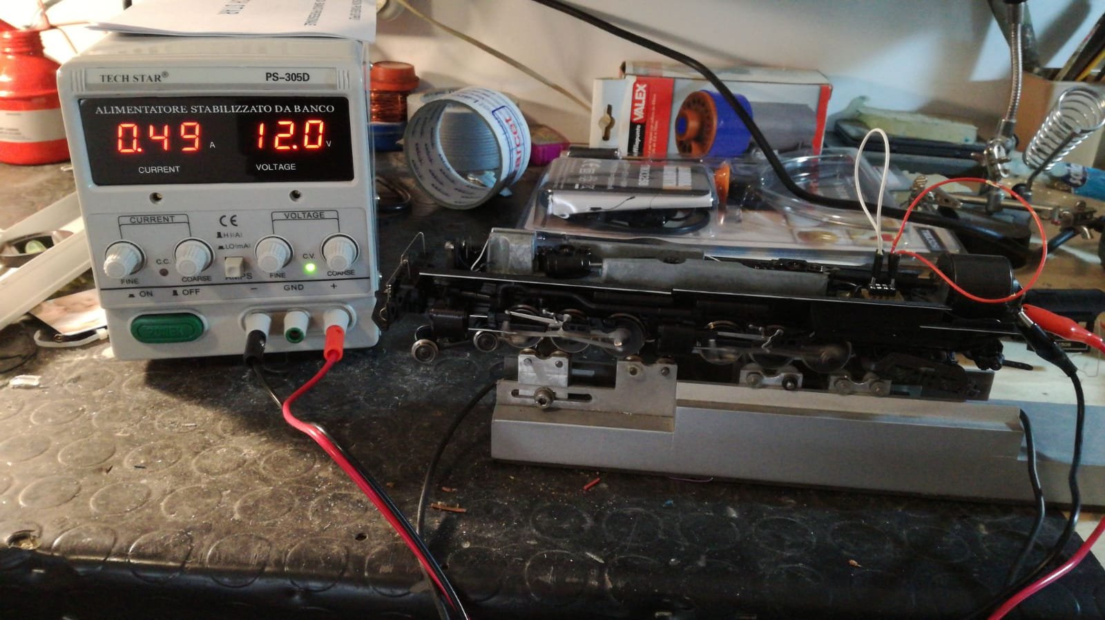

Buon pomeriggio,
dopo aver provato la locomotiva al banco (assorbimento ampliamente nei limite del decoder) e verificato che il motore fosse isolato già dalla casa madre, ho pulito bene le ruote e devo dire che ha girato circa 15 minuti al massimo senza nessun problema del decoder. Rimango sempre più convinto che sia stato un caso isolato o forse un problema di captazione di corrente ballerina (ruote leggermente ossidate o sporche).
L'unica cosa che potrei fare è aggiungere delle prese di corrente laddove non sono previste.
Vi posto un breve video di prova:
Davide
Davide
