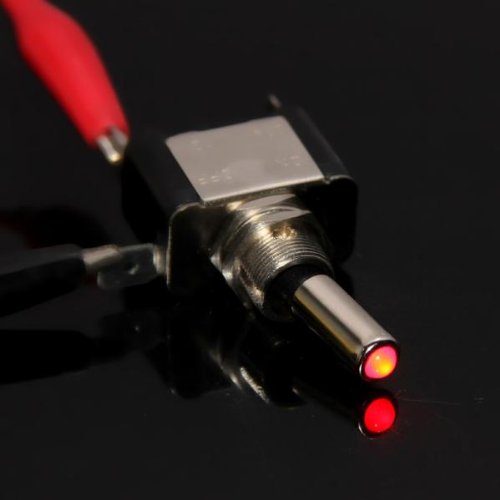

vorrei utilizzare questi interruttori
tra il boster e i binari e per il binario di programmazione
ma sono incerto perchè sono unipolari e hanno i led
17,81 KB
Colore: Argento
Colore di luce: rosso
Dimensione: Circa 61,2 x 37 x 16 mm
Diametro del filetto: 11,8 mm
Tensione di lavoro: 12V
Corrente massima caricata: 20A
Descrizione di prodotto: + di interrutore collega positivo di alimentatore, il segno di lampada con positivo di lampada, mentre il segno di filo di guida polo negativo
10 x Interruttore a levetta

Meglio un bipolare per staccare entrambi i fili.
Re: sono buoni questi interruttori in dcc
#3 Messaggio da v200 »
Anzi meglio un deviatore credo dove puoi commutare la connessione su che linea ti serva
