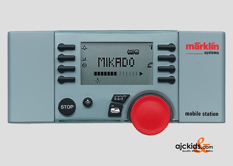

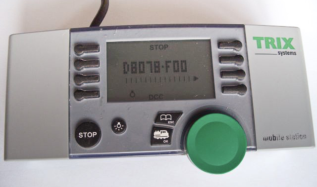

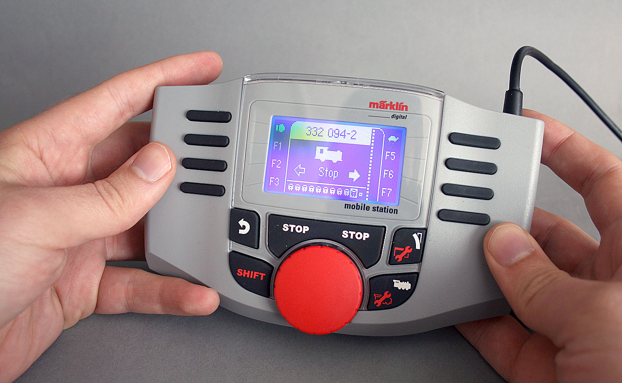

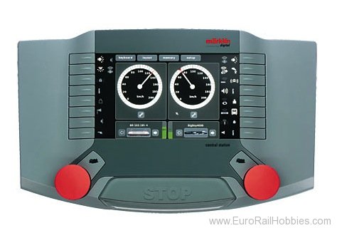

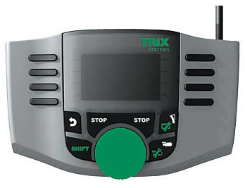

Quale centrale?
La mobile Station vecchio tipo? Senza illuminazione del monitor manopola Verde per Trix?
Mobil station 2 con monitor illuminato nera o grigia? Sempre con Tasto verde.
Central station 1/2/3 grigia , nera con touch screen?
Iniziamo le centrali digitali Marchiate Trix e Minitrix( tasto verde) MS vecchia e nuova, oltre al protocollo DCC possono utilizzare il protocollo Selectrix 1 e 2
Le centrali digitali marchiate Marklin Mobile Station nuova e vecchia( tasto rosso) utilizzano il protocollo DCC e MFX dedicato per i decoder Marklin
La centrale evoluta CS central station è multi protocollo quindi nessun problema .
La corrente in uscita dalle centrali è sempre in corrente alternata per poter trasmettere il segnale digitale varia tra 16/22 V

Per i collegamenti sempre il classico sistema di collegamento ai binari tramite prese o saldatura.
Le mobile station 1 e 2 sia Trix che Marklin non possono essere collegate a booster ma solamente alla Central station divenendo degli slave, entrambe hanno come amperaggio max di servizio 1,9 A decisamente pochini 6 loco in Enne e tre/quattro in HO se utilizzi loco sonorizzate anche meno.
Le mobil station 2 possono pilotare dei decoder
