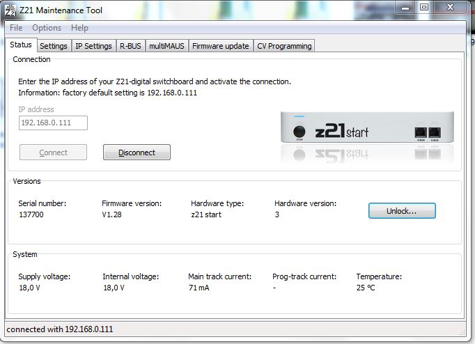

Re: Info z21
matteob ha scritto:
Che cavo usi per connettere la centrale al PC?
un cavo di rete normale ma se pingo la centrale funziona
e se lancio z21 maintenance funziona
59,52 KB
