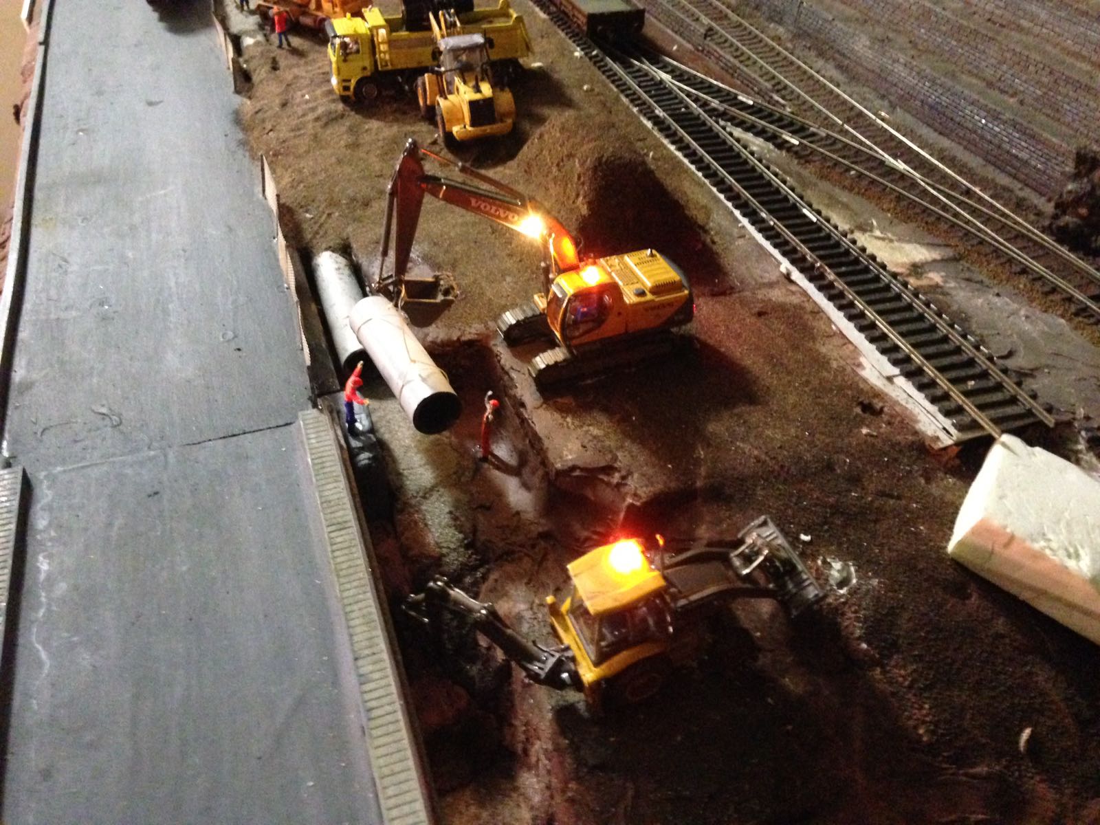

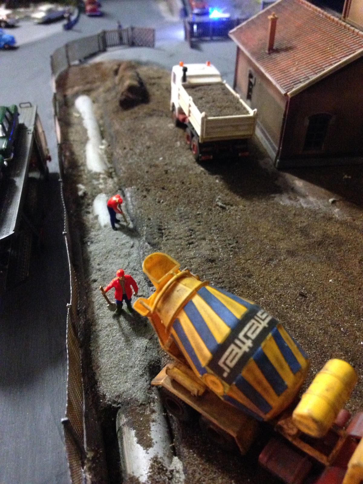

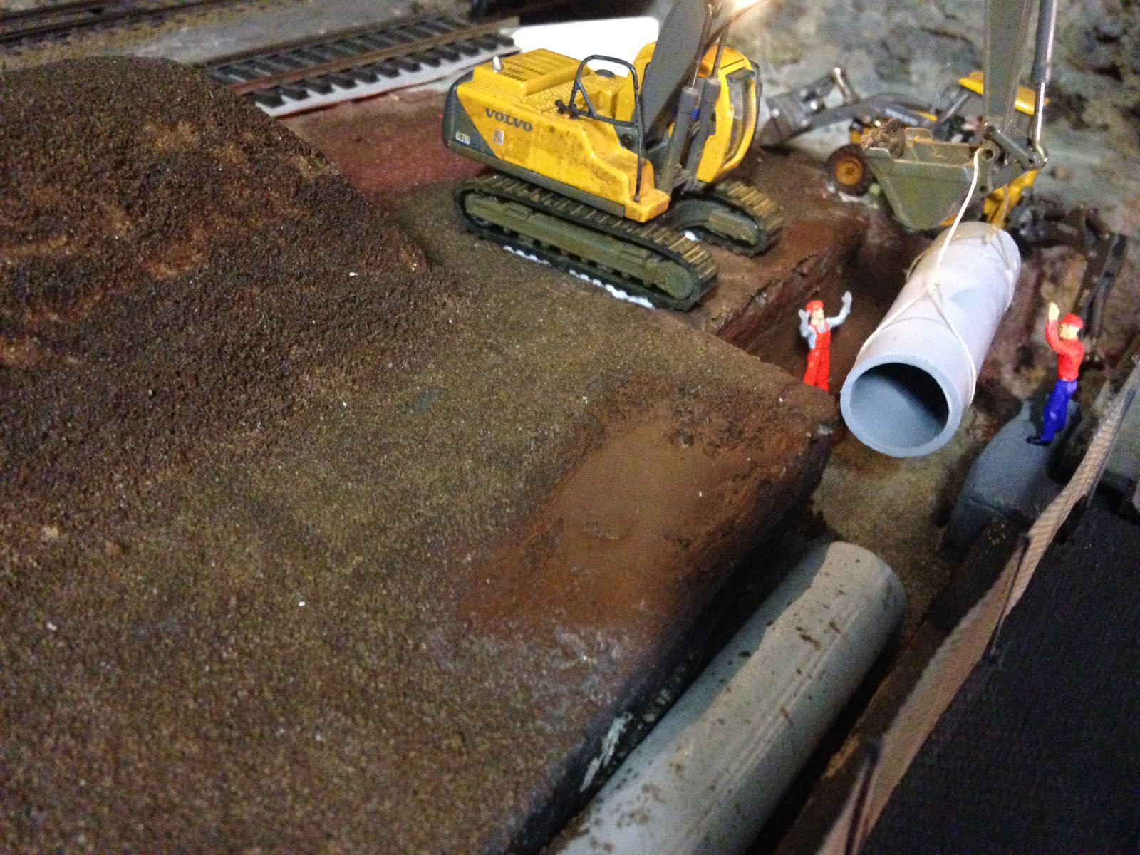

ecco dei piccoli video del decoder all'opera
e dei dettagli
273,99 KB
243,14 KB
262,46 KB
285,78 KB

#10 Messaggio da magin81 »
Ciao Fabio,
che spettacolo. Per il suo gemello penso che ci dobbiamo vedere il 26 al GFT come ci siamo detti.
Davide
