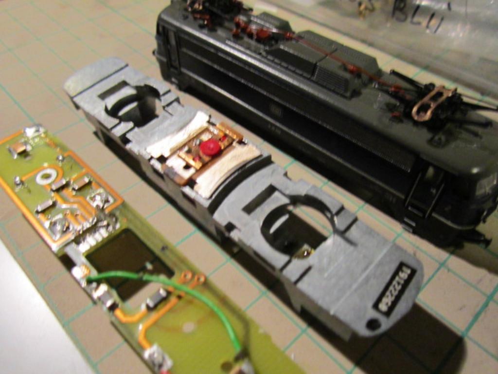

ho avuto in regalo una vecchia minitrix una BR 110 art. 12754 a cui hanno tentato di installare il decoder sul dek dotato di presa nem 651 danneggiando irreparabilmente le piste e la presa medesima.
Ora vorrei installare un decoder a fili in modo da renderla funzionante.
causa il danno notevole alla piastra PCB pensavo di eliminarla totalmente e costruire un supporto in plastica dove poi montarvi il decoder, se non ricordo male sulle vecchie loco dal PCB viene eliminato ogni componente elettronico (condensatori,resistenze,diodi) poichè queste funzioni dei componenti sono fornite dal decoder è corretta la mia idea come procedere?

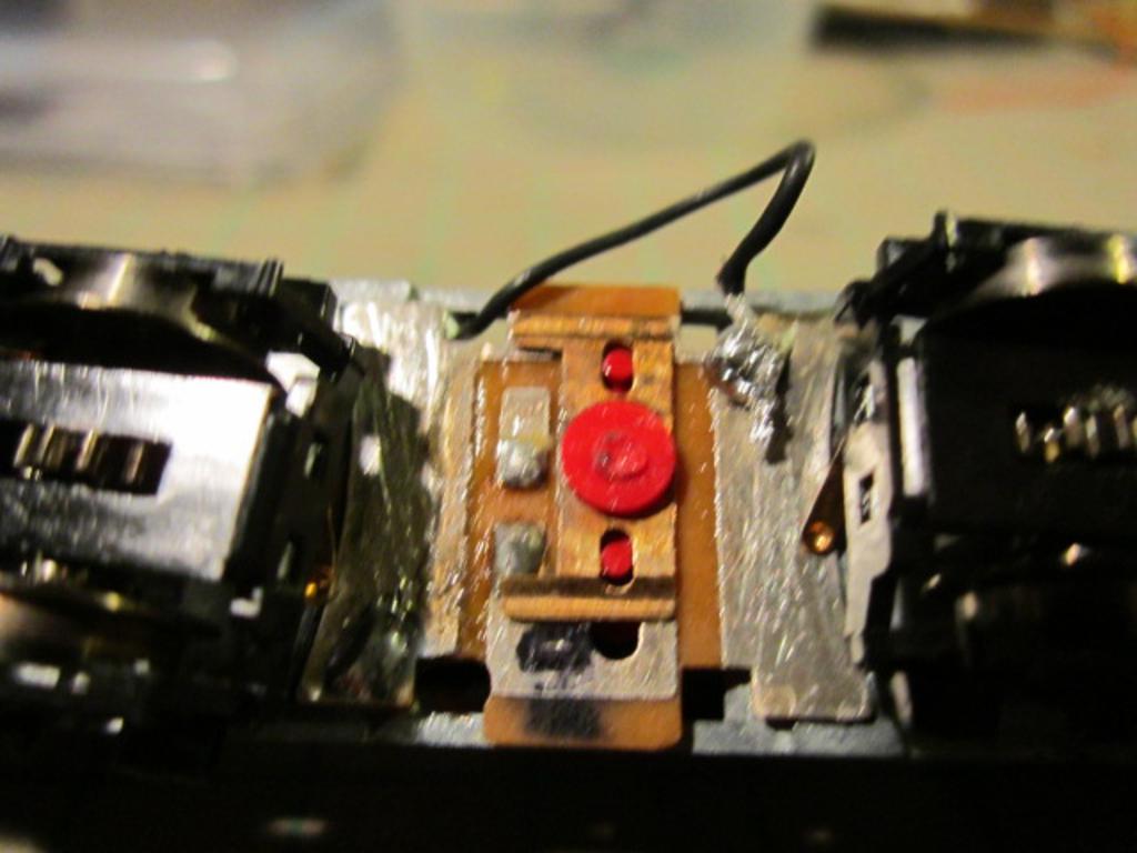

Secondo punto; le minitrix hanno una seconda piastra PCB sotto il telaio con un deviatore per la presa elettrica dai carrelli e con un piccolo switch per la selezione rotaia/pantografo anche questo elemento è stato danneggiato da maneggiamenti erronei taglio dei fili e incollaggio pulsante qualcuno ha idea come collegare il decoder a questo elemento per prendere corrente?
Il telaio porta corrente quindi dovrebbe essere a massa bloccata pertanto su di esso devo collegare un polo del decoder.

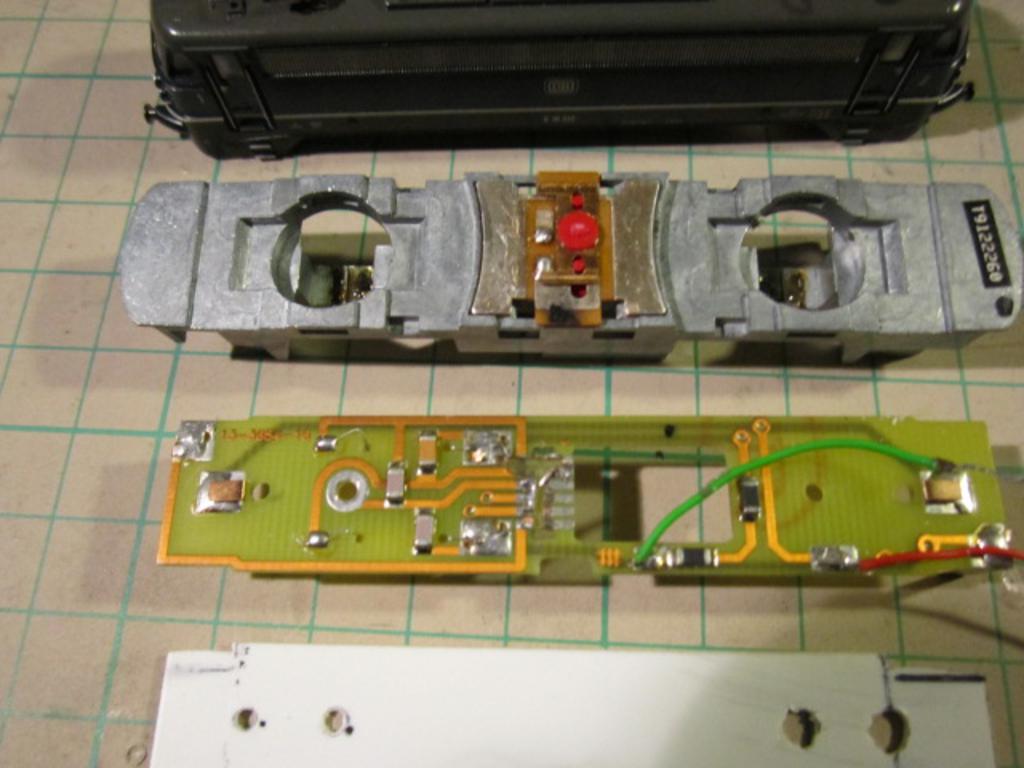

#4 Messaggio da v200 »
Ecco le foto delle parti danneggiate.

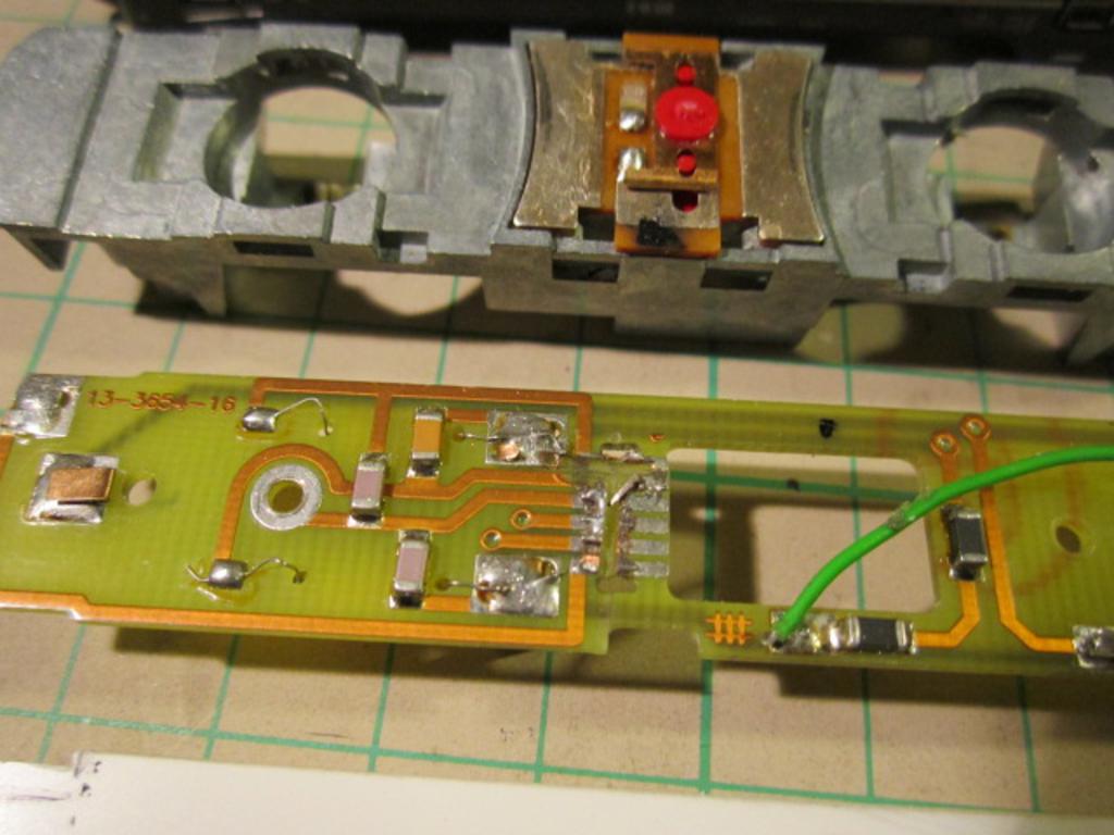

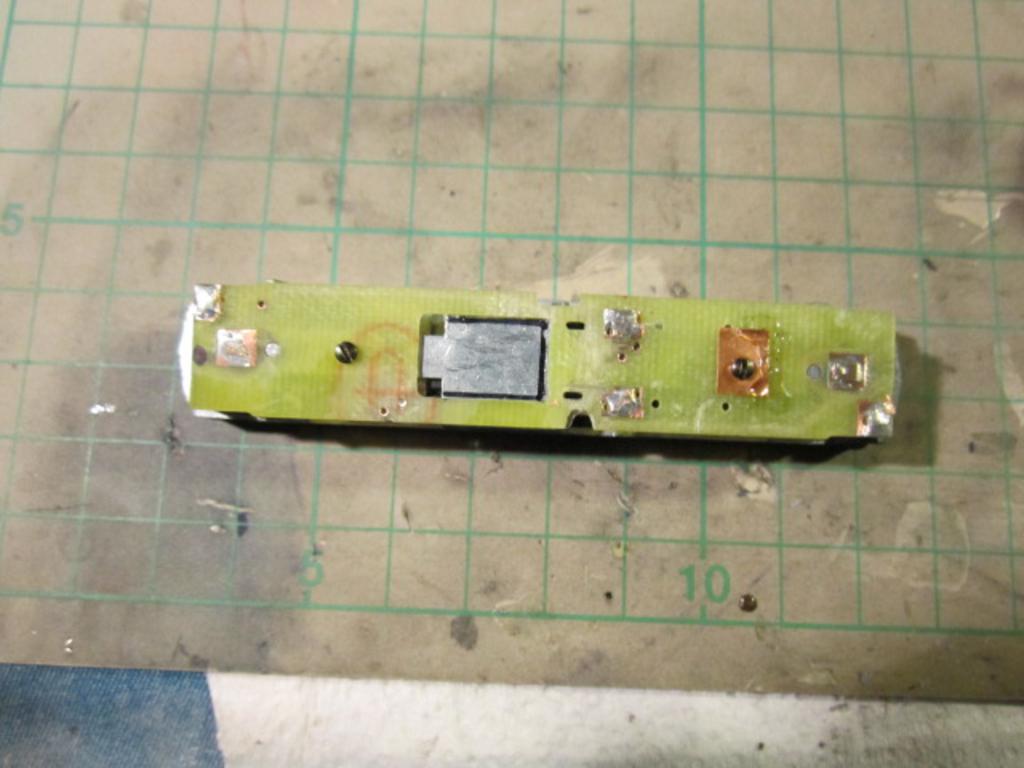

#5 Messaggio da v200 »

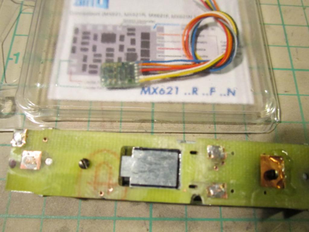

Oggi con calma ho deciso di utilizzare come supporto per il decoder la PCB danneggiata anche perché avendo le lamelle di contatto per il motore e le luci mi viene comodo a saldarvi i fili del decoder, ho asportato tutti i componenti elettronici e le piste ramate per evitare contatti inoltre cercando i vari punti per la continuità elettrica notavo che le viti per fissare la PCB conducono l'elettricità quindi mi sono avvantaggiato per un contatto del decoder incollando una lamella di rame alla PCB esattamente in corrispondenza della vite che avvitandosi al telaio tramite la testa fa contatto con la lamella dove salderò un filo del decoder.
Infine praticato una piccola asola nella PCB per fare passare il cavo del decoder che dovrà prendere corrente dalla piastrina PCB inferiore dove strusciano le lamelle dei carrelli porta corrente.
Domani spero di iniziare a studiare dove far passare i vari fili e dove saldarli.
Roby

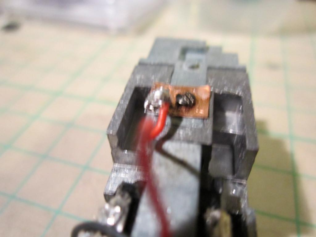

#7 Messaggio da v200 »

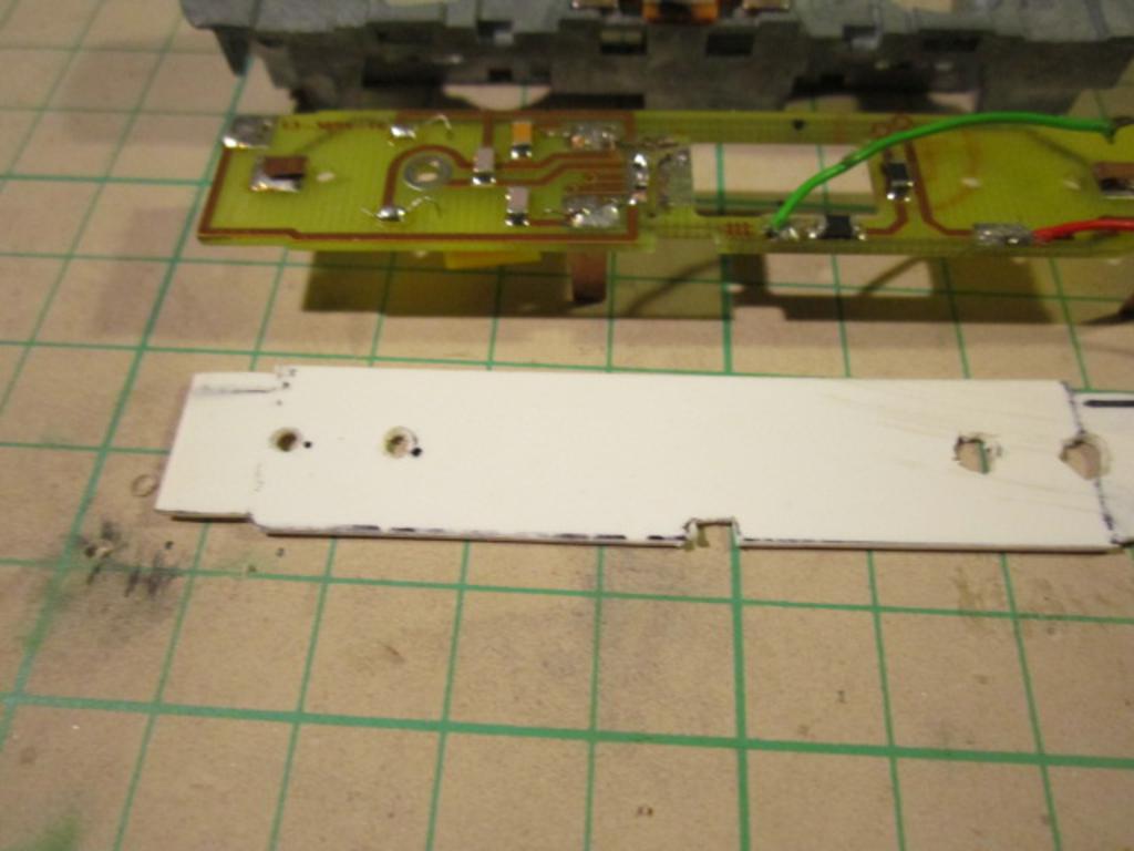

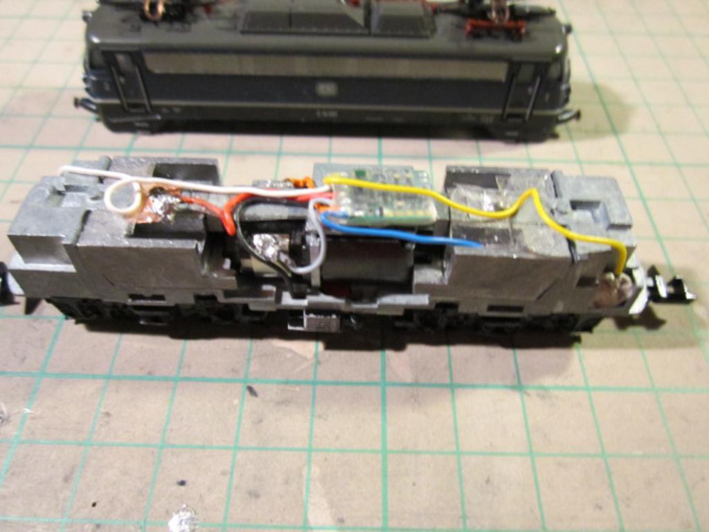

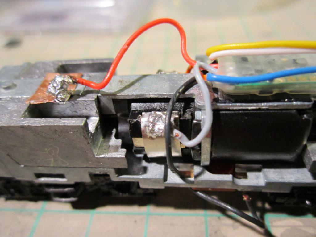

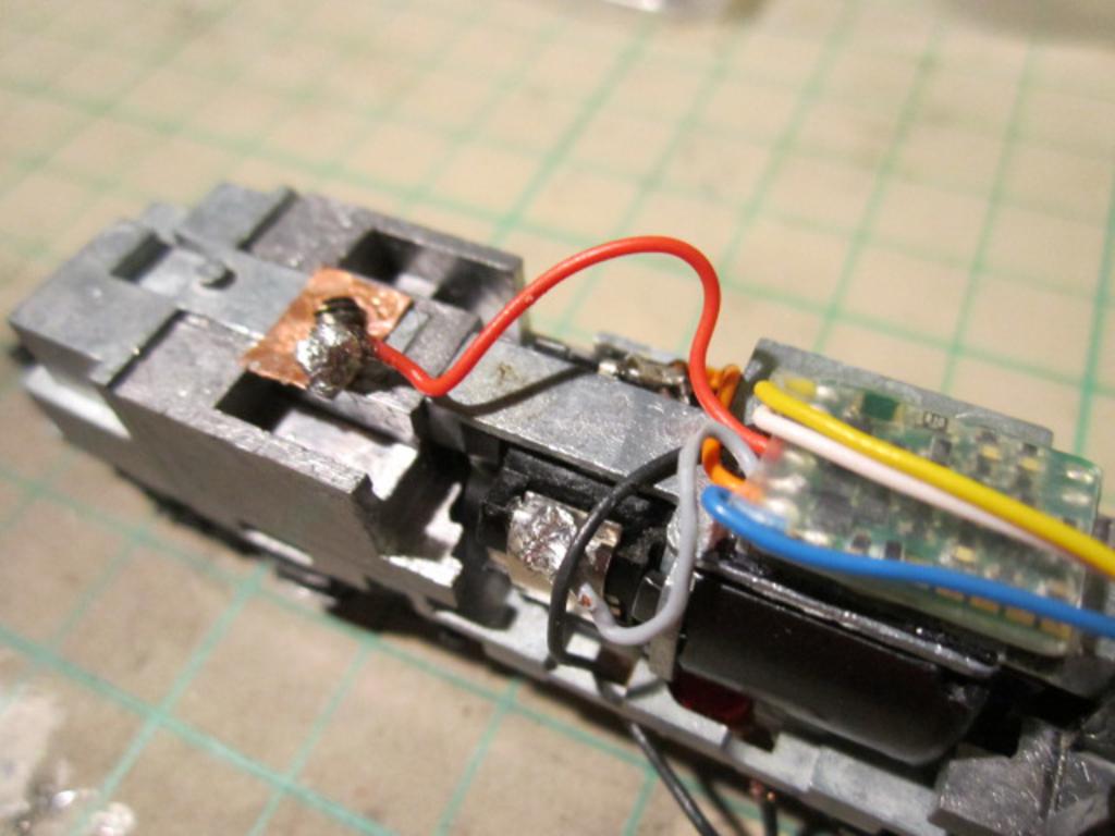

Oggi un piccolo passo avanti nel digitalizzare la loco.
Volevo tenere la piastra PCB per sfruttare le lamelle corrente sia del motore che delle luci ma un inspiegabile corto mi ha costretto saldare direttamente i fili ai poli del motore e alla piastrina PCB inferiore, il che ha funzionato bene la loco risponde ai comandi marciando benissimo.
Questa sera ho finito troppo tardi per collegare le luci e scattare una foto del lavoro, ma domani provvedono.
Roby

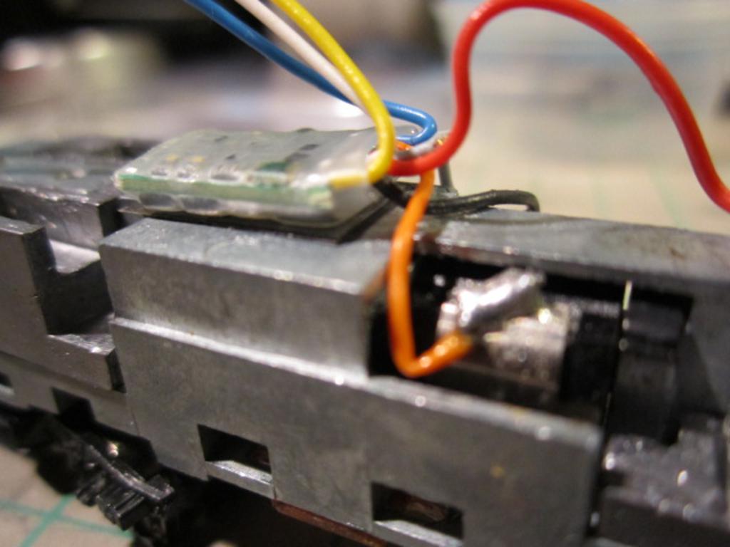

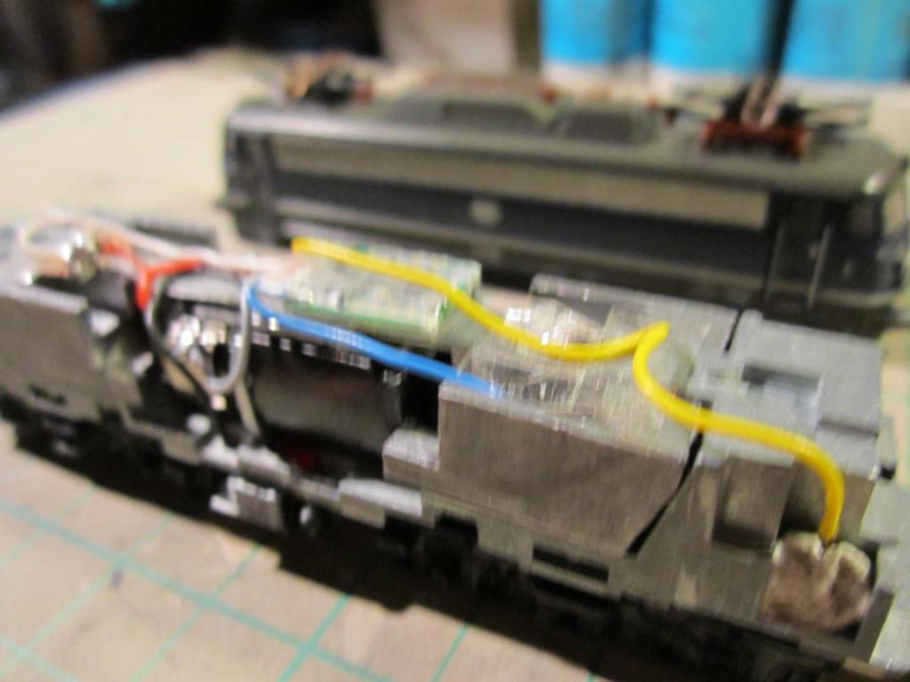

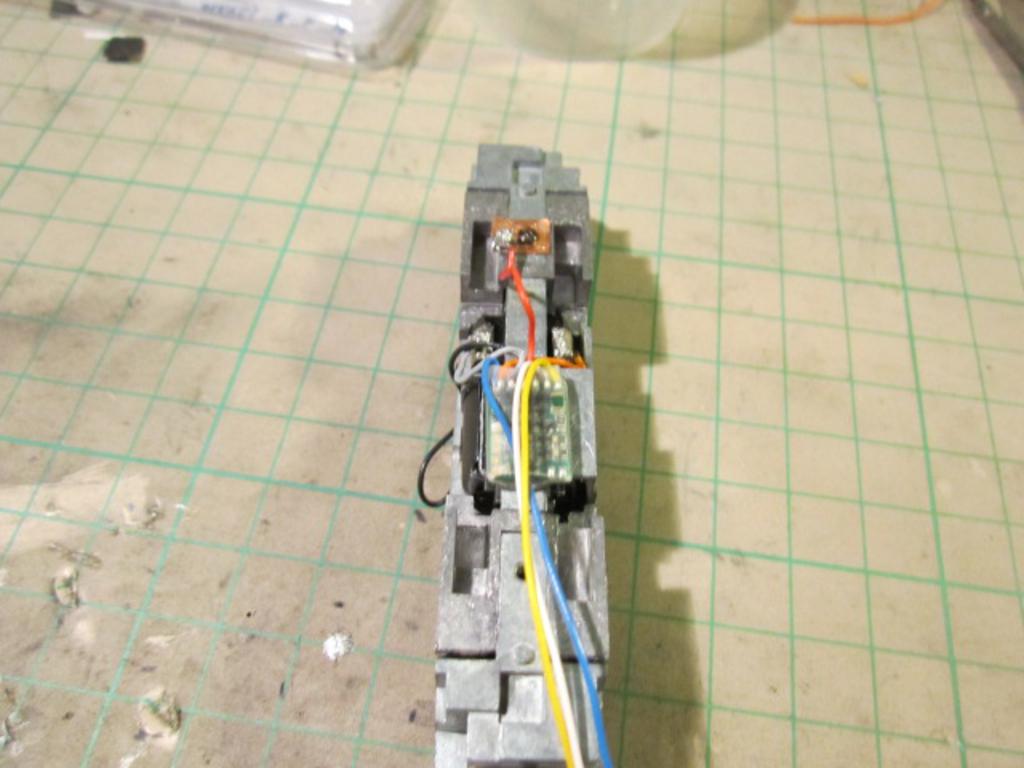

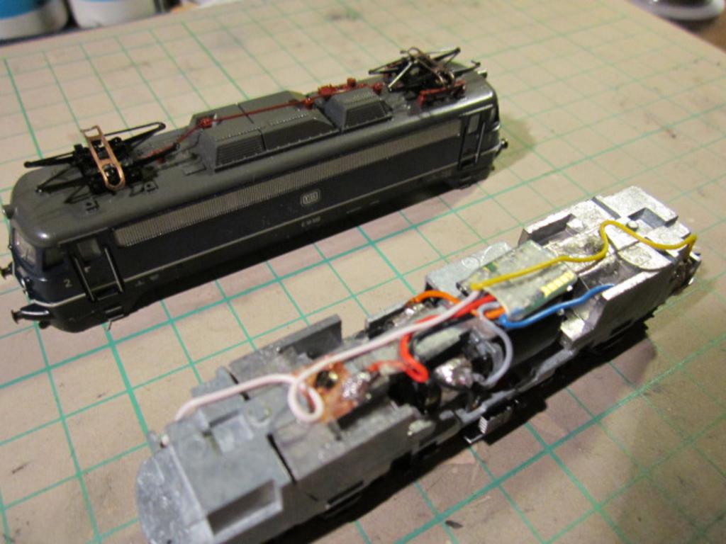

#8 Messaggio da v200 »
come promesso ecco le foto dei primi cablaggi.

#9 Messaggio da v200 »
Saldato i relativi cavetti alle lampadine e collaudo effetuato la loco funziona e le lampadine si accendono nel senso di marcia.
Come primo lavoro di digitalizzare una loco è andato bene, sono soddisfatto della modifica apportata ora da un modello non funzionante ho di nuovo una loco efficiente.
Roby
