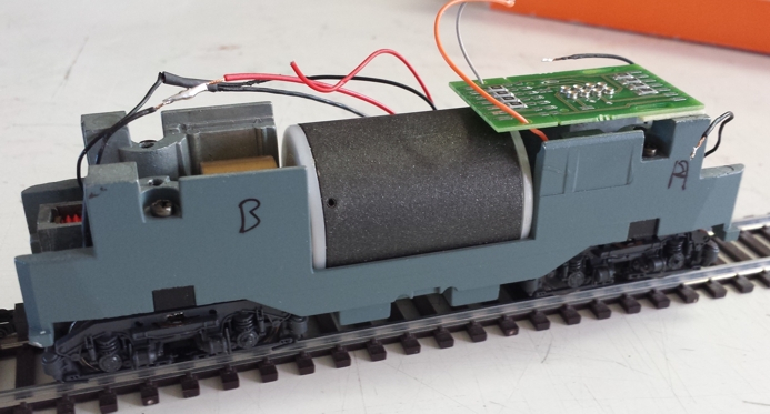

Ieri ho deciso di modificare l'illuminazione dei fanali alla D345 Roco che ho digitalizzato un mesetto fa. Avevo messo dei normali led da 3mm ma ho pensato di sostituirli con degli smd. Dopo avere modificato il trasparente che conduce il fascio luminoso ho cablato i led. Prima di sistemarli nella cassa ho fatto un test, tutto a posto per quello anteriore ma quello posteriore non si accendeva. Che fare? Dissaldo il led e provo a invertire le polarità. E qui viene il bello, non do un colpo alla macchina che cade in terra? Sembrava tutto a posto, del resto la cassa non c'era, solo lo scafo con il motore e i carrelli.
Dopo avere risaldato il led la metto sul binario per provarla, a quel punto il led anteriore che aveva il cavo un po' abbondante va ad appoggiarsi al binario manda in corto il tutto, risultato? Led fuso e decoder arrostito.
Li mi sono accorto che anche una parte di un carrello si è rotta.
Come si dice in questi casi: ho dato più danno che profitto..

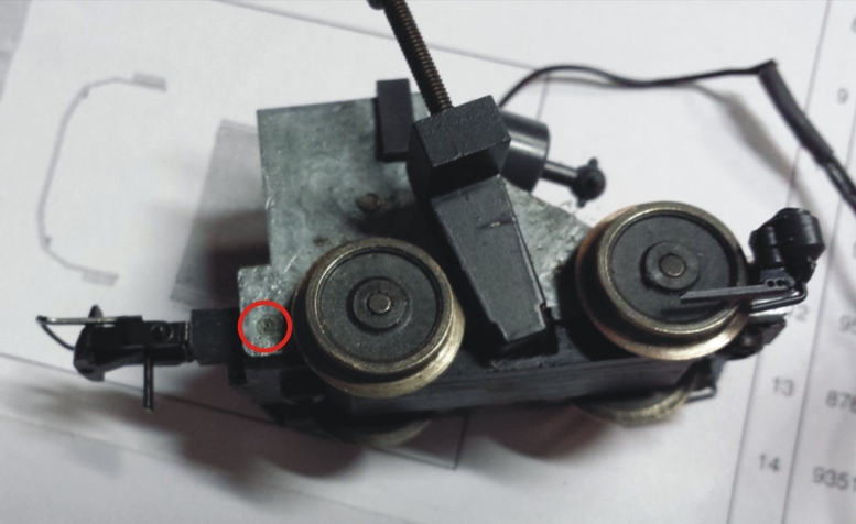

La cosa peggiore è che si è rotto un pernino al quale si aggancia la fiancata del carrello se ne vede giusto l'ubicazione nel cerchio rosso tra la ruota e il gancio.
Bene ordinerò il ricambio e si vedrà.

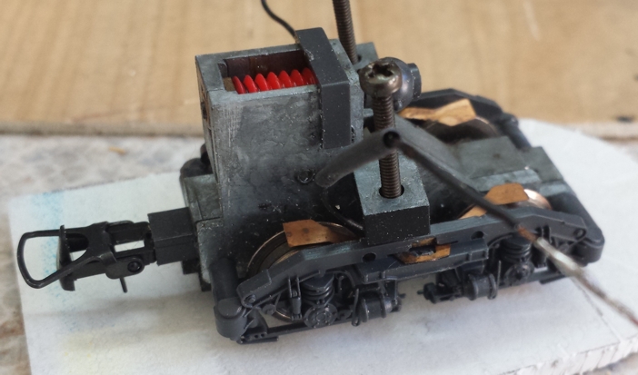

Dopo aver meditato a lungo (?) oggi ho deciso di riparare il danno. Premetto che il ricambio mi è arrivato nel giro di una settimana quindi è quasi un mese che aspetta.
Per ripristinare il perno ho praticato un foro dove c'era l'originale e gli ho letteralmente "piantato" dentro un tondino di ottone da 2mm.
Essendo la sede nel ricambio da 1,5 mm ho dovuto portarlo a misura.
Ed ecco il carrello "resuscitato"
200,26 KB
E qui è riposizionato nella sua sede, in più ho applicato l'adattore di DESPX per le macchine analogiche perchè prima con i cavetti volanti non mi piaceva.
192,04 KB
