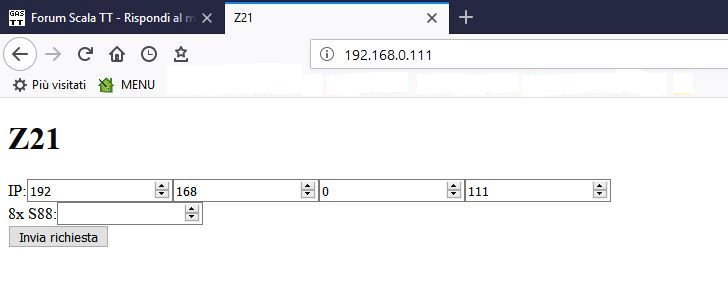

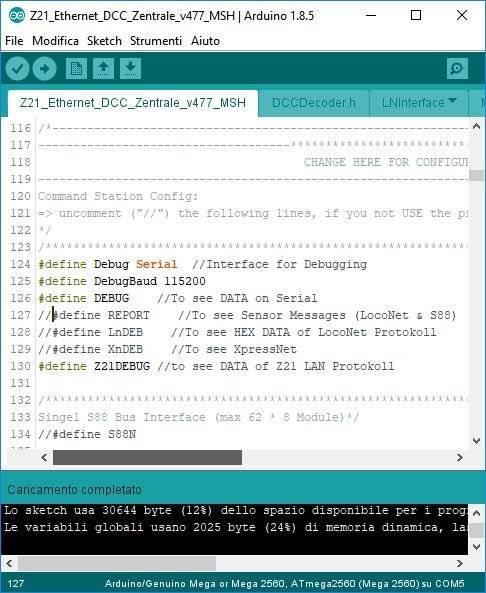

fabio ha scritto: sabato 21 aprile 2018, 12:20 Max nella guida fai riferimento alla riga 209 per modificare IP della rete,ma nella riga 209 non vi è nulla.
ho trovato altre righe dove è presente l'indirizzo 192.168.0.111,tipo la 229,ma anche modificando quell'indirizzo la rete non viene vista.

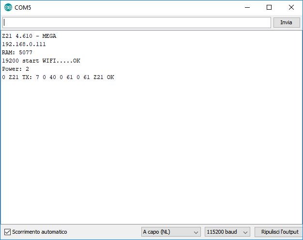

Quando testai il progetto pgahtow un paio di anni fa funzionava perfettamente utilizzando la 0.45, ecco qua una schermata del debug che feci durante il funzionamento per vedere le comunicazioni client server sulla ethernet (cablata e wifi) e sui binari
Marco

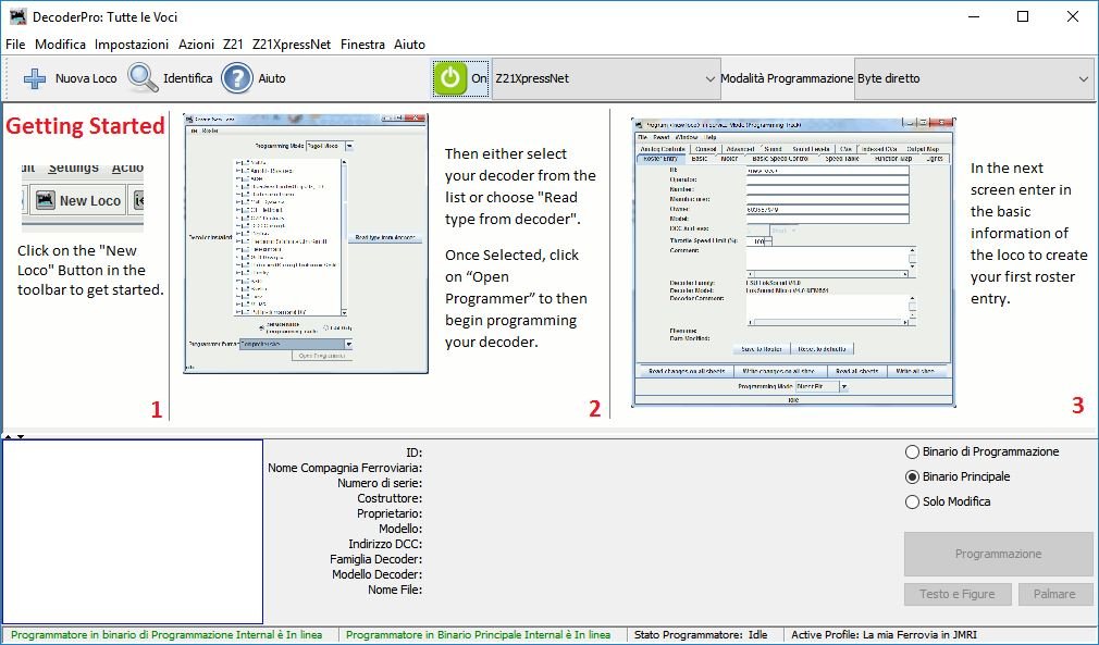

Vorrei utilizzarla con Decoderpro,ma non la vede in rete e ne con il cavo.

Marco Gallo ha scritto: sabato 21 aprile 2018, 15:27 Quando testai il progetto pgahtow un paio di anni fa funzionava perfettamente utilizzando la 0.45, ecco qua una schermata del debug che feci durante il funzionamento per vedere le comunicazioni client server sulla ethernet (cablata e wifi) e sui binari
E ricordi se hai dovuto cambiare qualche impostazione della rete?
io se pingo quell'indirizzo ,che si vede anche nella tua schermata non raggiungo nulla

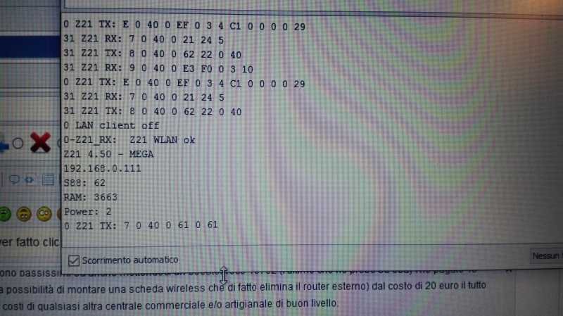

Ho inserito la scheda ethernet, dal router non si vede, lanciando il DecoderPro JMRI sono riuscito a fare il collegamento, almeno credo perchè la pagina di collegamento appare, ma la mia attuale ignoranza sul digitale e relativi software fa si che mi sono bloccato e non riesco ad andare avannti, se clicco sul pulsante di alimentaazione non succede nulla, se invece provo via WiFi riersco ad alimentare il circuito

Aggiornamento su varie prove effettuate, confermo che via ethernet inserendo il cavo alla rete domestica non funziona, mi ero illuso ma proprio non va, invece utilizzando un cavo crossover (incrociato) con il solo pc facendo combinare il'indirizzo IP dei due funziona, via WiFi funziona sempre,

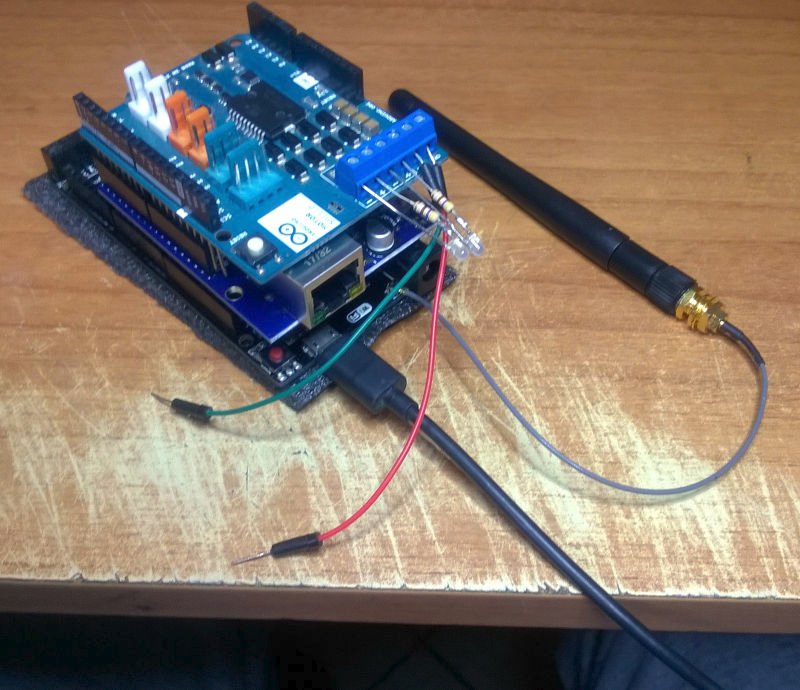

Proseguo con le varie prove per ottimizzare la scheda Arduino Mega WiFi, visto le varie problematiche che sono sorte con la versione 477 dello sketch, che funziona, ma non con le varie verifiche che dovrebbero esserci, ho voluto seguire la procedura descritta sul sito russo con la versione 465,
https://sites.google.com/site/valerieva ... cts/a21-ru
per inserirla bisogna però usare le sue librerie di riferimento causa la segnalazione di errore, ho iniziato su una scheda Arduino Mega normale senza WiFi, appena caricato il codice ho fatto la verifica sul monitor seriale e mi è apparsa la sequenza di informazioni come da descrizione
poi ho collegato le shield ethernet e motor, collegato con cavo direttamente al router come consigliato sul forum russo evitando un collegamento via hub, vedevo dai vari led che comunicava, nonostante non apparisse la scheda sul monitor del router, ho digitato l'indirizzo IP, nel mio caso va bene quella già inserito 192.168.0.111, dopo un po' è apparsa la finestra della scheda
soddisfatto della riuscita, ho inserito lo sketch v.465 nella scheda Mega WiFi, rifatto tutte le varie prove ed anche qui apparso tutto come da descrizione, provata con l'applicazione Z21 mobile e funzionava anche quella, digitando dal browser del palmare l'indirizzo IP della scheda appare la finestra della Z21 con qualche voce in più rispetto a quella ethernet, di conseguenza la scheda comunica anche via ethernet, rimane solo da provare le configurazioni con i vari software da PC, con la versione 465 si hanno tutti i parametri corretti, non ho idea come mai con la 477 alcuni non funzionano.
Questa è la scheda completa di tutti gli accessori

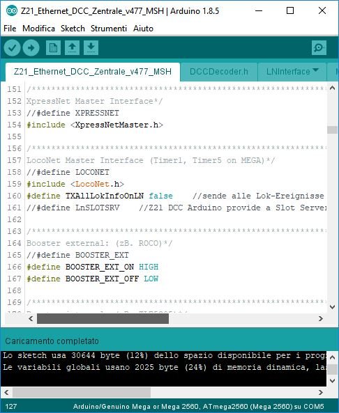

Risolto l'arcano della scheda con versione 477 non funzionante al 100%, nello sketch bisognava abilitare alcune righe del programma che nella versione postata da max63 non erano attive, riguardo alla visualizzazione del monitor seriale
invece per la comunicazione bisognava attivare la libreria Loconet
fatto questo e collegata al pc direttamente con cavo ho avviato Rocrail e subito si è connessa con comandi attivi, per chi ne fosse interessato metto il file ino corretto, premetto che ci sono altre funzioni attivabili che si dovrebbero valutare in base alle proprie esigenze.
