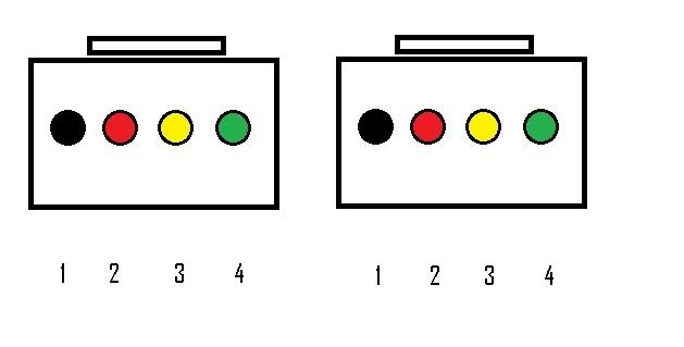

Mi permetto di "rianimare" la discussione per una domanda volante:
Se volessi farmi da me un cavo per connettere booster a Multimaus (o Lokmaus), ma più lungo di quelli forniti di serie, in questo caso il cavo deve avere i fili diritti (come nel caso del cavo per connettere 2 booster) oppure incrociato (come un normale cavo telefonico)?
Grazie.
Grazie.
Ciao Giulio, :grin:
come hai detto fili diritti pin to pin:
Il cavo steso si deve presentare così:
ciao Walter :geek:
