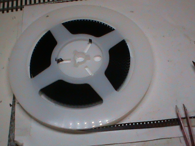

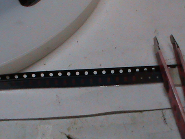

I led sono questi:
145,72 KB
142,96 KB
Il lotto minimo acquistabile è una bobina da 2000 pz. (prezzo € 0,05 al pezzo - sono aumentati € 0,01 rispetto l'anno scorso).
Se acquisti la scatola di bobine (10 bobine da 2000 pz l'una) il prezzo scende a € 0,025 al pz.

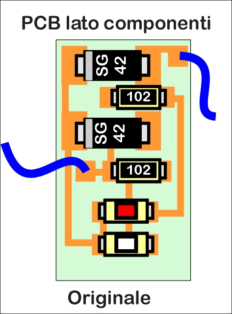

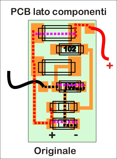

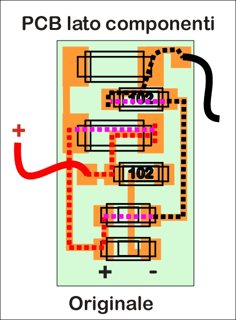

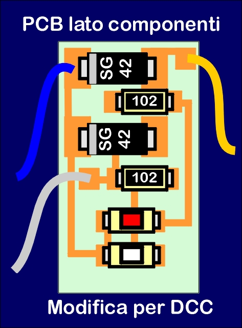

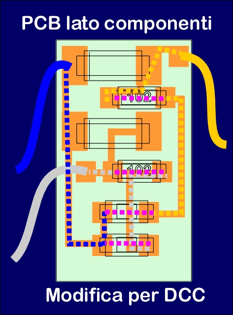

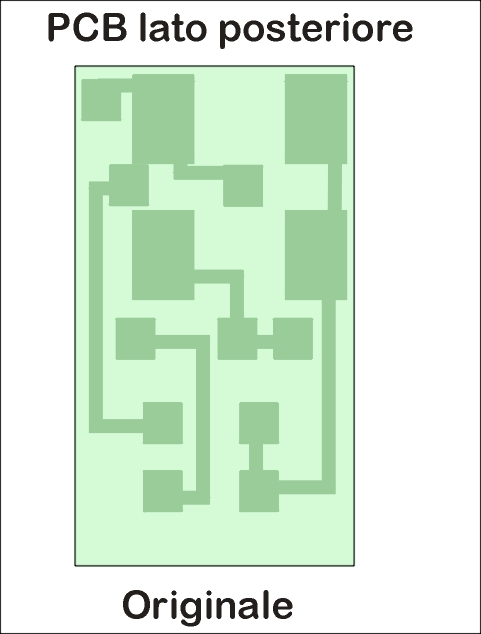

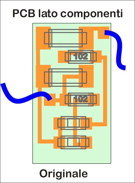

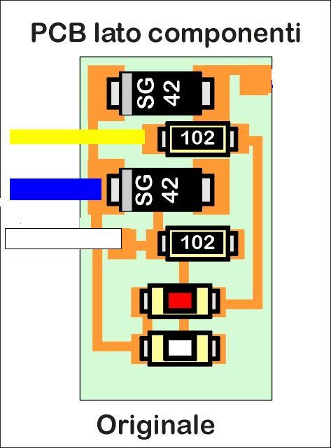

Ecco gli schemi che ti ho promesso. non è stato facile in quanto è un PCB un po' "contorto". Si potrebbero eliminare i due diodi per essere sicuri che non ve ne sia uno "forato" che lasci passare corrente. ma se sono buoni dovrenbbe funzionare lo stesso.
Schema del PCB originale, visto dal lato posteriore:
60,86 KB
Schema del PCB originale visto dal lato componenti/piste.
109,63 KB
Schema per la connessione DCC con fili colorati come uscite del decoder.
(ovviamente il filo "grigio" è inteso come filo bianco)
130,41 KB

ciao robè, grande lavoro.
col benestare di roberto, per isolare completamente i diodi si potrebbe fare anche cosi:
39,9 KB
ps. scusa per il disegno rubato. :grin:
Ciao, Gianfranco

Grazie mille Roberto, mi hai sollevato dal problema di dovermi applicare per digitalizzare le luci delle piano ribassato
praticamente mi trovo con la pappa pronta e seguo il tuo schema di collegamento
proprio perchè ci tieni..... :razz: ....ti faccio un appunto ...[:I]
l'immagine del pcb lato posetriore potevi specchiarla, così capivo al volo il flusso della corrente :smile:
grazie mille

Caro Fulvio... Avevo intenzione di fare uno schema che proponesse il "gost" dei componenti ed il flusso della corrente. Anzi... Lo preparo subito.. Ho il file già pronto... :grin:
Gianfrà.... La connessione che hai fatto non risolve nulla. Le piazzole sono connesse fra loro, quindi il diodo è sempre a fare da "vigile" sul traffico di elettroni in transito. Ho utilizzato le vecchie piazzole di saldatura per le loro più generose dimensioni... e perché sono già forate... :wink:

Ma figurati Marco. Certo è che senza le foto ad alta risoluzione che mi hai inviato... serviva il tester.... :grin:
Per chiarezza a tutti metto anche gli altri schemi promessi poco sopra:
PCB originale, lato componenti, con solo il fantasma dei componenti:
Per mettere in risalto le piste.
109,48 KB
PCB originale con la traccia elettrica sui componenti con alimentazione positiva su un polo.
138,45 KB
Stesso schema ma con traccia elettrica a polarità invertita
132,54 KB
Traccie elettriche con alimentazione DCC
152,39 KB

Che stupido sono, ho omesso di dire che andavano tagliate le piste in uscita al polo piu del diodo. :grin:
Vai marco siamo ansiosi di vedere le foto del.risultato :D

#49 Messaggio da MarcoMN »
[hl]TOMBOLA!![/hl]
Funziona alla perfezione!
Confermo che l'ultimo disegno che Roberto (Roy67) ha postato è perfetto!
Mi resta solo un piccolo GRANDE consiglio: evitate i decoder HORNBY (specie l'R8249).
PESSIMI in quanto troppo sensibili al più piccolo acciacco.
Montando il mio Uhlenbrock e impostato la CV1 corretta, tutto ha funzionato perfettamente.
Grazie ancora all'infinita pazienza di Roberto e alla maestria nel semplificare a noi profani e quasi profani. i concetti e i collegamenti elettrici (nonchè la vita :grin: )
Adesso devo procurarmi 4 decoder funzioni a buon prezzo.
Grazie ancora !
He he... Sono cose molto importanti.
Collegato in questo modo è possibile trasformarlo di nuovo ad alimentazione Vcc, senza dover fare alcuna modifica al PCB. A patto che i diodi non siano "forati". E questo può capitare. Una scarica elettrica superiore alla portata del "reverse current" dichiarato sul datasheet.. ed il diodo è "fritto".
Ma è stato sufficiente guardare il "simbolo" sotto la sigla (simbolo del costruttore), inserire la sigla e trovare produttore e quindi datasheet del componente.
Tale diodo resiste ad un "reverse current" di 5 ampere. Cosa impossibile sia accaduta. In quanto alimenta 2 led, alternatamente.
Un corto involontario avrebbe "fritto" il decoder e non i diodi.
Attendo che Marco metta un bel video a prova del funzionamento.
Perché non ho dubbi che funzioni....... :wink:
P.S. Azz.... hai ragione. Il filo cerato lo puoi utilizzare tranquillamente, a patto che non si in movimento. Ha tendenza a spezzarsi se piegato continuamente. ma se deve rimanere fermo.. un diametro 0,8 mm porta circa 3,5 ampere... per 1 led è molto più che sufficiente.
