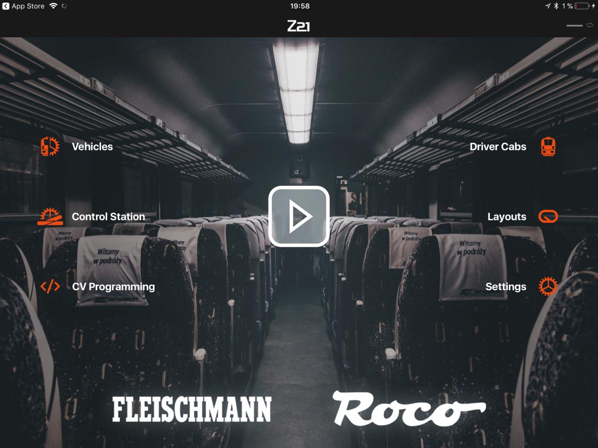

Segnalo agli utenti della centrale Arduino DCC++ A21 che è uscita una nuova app (per IOS ed Android) Roco Z21; non è un aggiornamento della vecchia versione, è proprio una nuova app, chiamata semplicemente Z21, dagli screenshot sembra promettere bene, ovviamente è perfettamente compatibile con la "nostra" A21 DCC++ e supporta anche il cab drive:
Max63 - Massimo

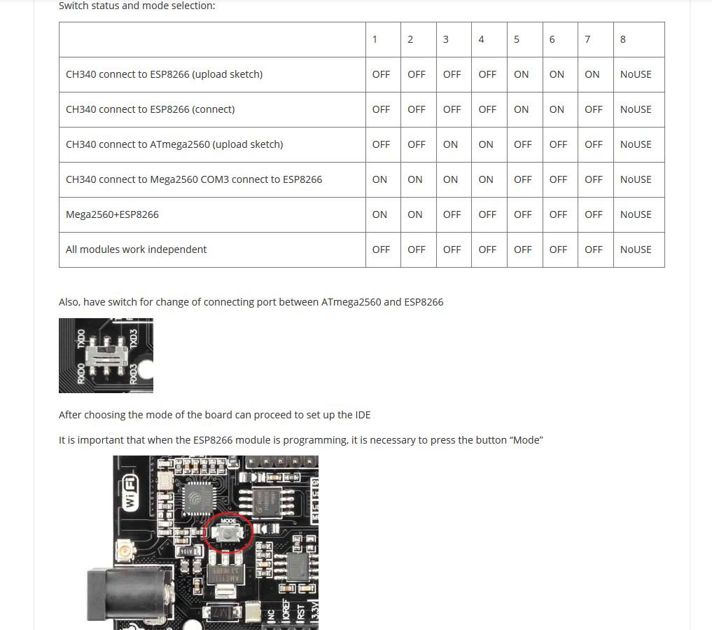

Ciao Massimo il tuo post mi ha invogliato a provare a costruire una centrale da tenere sulla scrivania...la mia Ecos è in cantina ed ogni volta devo scendere anche solo per programmare un decoder.
o preso un ILS - Mega + WiFi R3 ATmega2560 + ESP8266 32Mb di memoria USB-TTL CH340G compatibile per Arduino Mega NodeMCU ESP8266
più lo shield e la lan (ma non sono ancora arrivate...)
Ho impiegato un pò a districarmi con il caricamento degli sketch ma sembra sia andato tutto a buon fine.
soltanto che aprendo il monitor seriale a me da "ya???" e niente altro.
e wifi dove la vedi? a me sulla lista delle disponibili sul cellulare non compare...
Ho dimenticato qualche cosa? :oops:

Non conosco la scheda che hai acquistato. Io ho utilizzato la Wemos e caricando come indicato i due sketch funziona perfettamente e ho una nuova rete Wi-Fi che appare come Z21...

fabio ha scritto: sabato 10 marzo 2018, 19:15 Ciao Massimo il tuo post mi ha invogliato a provare a costruire una centrale da tenere sulla scrivania...la mia Ecos è in cantina ed ogni volta devo scendere anche solo per programmare un decoder.
Allora ho dato uno sguardo alla tua scheda, effettivamenta DOVREBBE essere uguale alla mia, mi raccomando di seguire alla lettera la mia seconda guida pena il mancato funzionamento degli sketch, in particolare quando pragrammi le due sezioni i DIP switch DEVONO essere settati come nella guida 1.2, la guida russa è sbagliata ho dovuto cercarmi il datasheet per corregerla in quella parte... se non hai errori di compilazione, settando alla fine gli switch come indicato ed alimentando opportunamente il tutto dovresti vedere una nuova rete WiFi Z21_ESP...
Per gli sketch carica gli ultimi che ho caricato, sono corretti con gli IP giusti... e fammi sapere se hai altri dubbi.

infatti non trovando la tua ho preso una che sembra simile.
ho seguito la guida settando i dip come indicato dal produttore
comunque è arrivata la scheda di rete ed il motor ora riprovo a caricare il tutto e ti aggiorno :wink:

Risolto il problema del WiFi!
sulla mia scheda bisogna premere il tasto mode per programmare l'espansione
ora vedo e comando il decoder con l'app,ma non si può programmare le cv ed altro lo fà anche a voi'
