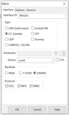

Ho trovato facilmente le aggiunte spurie avvenute in fase di copia e incolla, comunque per non farvi impazzire allego la versione emendata
Tenete anche presente che in Rocrail non c'e' piu' il controller MCS2 per cui la configurazione ora e' la seguente
