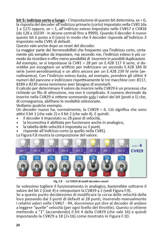

Luca, questo tutorial, che reputo comunque utile, non ha nulla a che fare con il MultiMAUS o Z21, ma è una prerogativa di tutti i decoders che, se a norme NMRA, devono avere il registro di configurazione, cioè la CV29. Questa è una delle CV più importanti e più utili di un decoder mobile. Tramite questa CV, configurando i vari bit, vengono abilitate o disabilitate una serie di funzionalità della locomotiva sulla quale il decoder è installato.
Dico questo solo per eventualmente aprire un nuovo argomento e facilitare la ricerca di chiunque voglia imparare come impostare un decoder mobile.

La CV29, che riassumo qui di seguito, ha un contenuto che prescinde dal MultiMAUS.

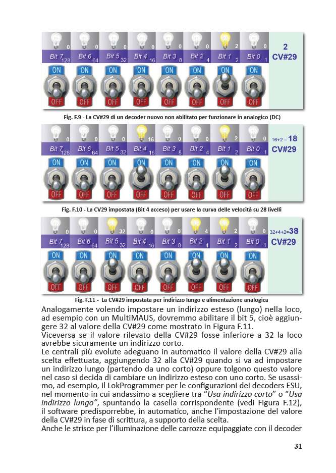

Con riferimento alla tabella che ho postato prima (vedi più su), il funzionamento anche in analogico si ottiene attivando il bit[2] della CV29. Bit[2] significa che il numero 2 deve essere elevato alla potenza indicata tra parentesi. Bit[0] significa: 2 elevato alla 0 che è uguale a 1. Bit[2] significa 2 elevato al quadrato che è uguale a 4, ecc. Questa CV è poi formata dalla somma dei vari bit e cioè può essere formata dalla somma di: 1 - 2 - 4 - 8 - 16 - 32 - 64 - 128.gnokketto ha scritto: ↑martedì 16 aprile 2024, 13:05 Buongiorno, qualche anima pia può spiegare (sono novello digitale) come impostare una loco digitale per funzionare anche in analogico ? (sia analogica che digitale) ho capito che è una funzione CV29 bit ... ma non sono come si fà e non vorrei fare troppi casini..
Esempio: se hai CV29=3 significa che la CV29 contiene (ciè è formata da) i valori 1 e 2. Se hai la CV29=6 significa che contiene i valori 2 e 4. Se hai la CV29=14 significa che contiene i valori 2, 4 e 8; se hai la CV29=26 significa che contiene i valori 2, 8 e 16. E così via
Per avere il funzionamento anche in analogico la CV29 devi impostare, ad esempio, il valore 6, oppure 14, oppure 22, ecc.
Lascia comunque sempre inserito anche il valore 2.

Impostando il valore 6, ad esempio, nella CV29 si hanno i 28/128 passi di velocità ed il funzionamento anche in analogico.
